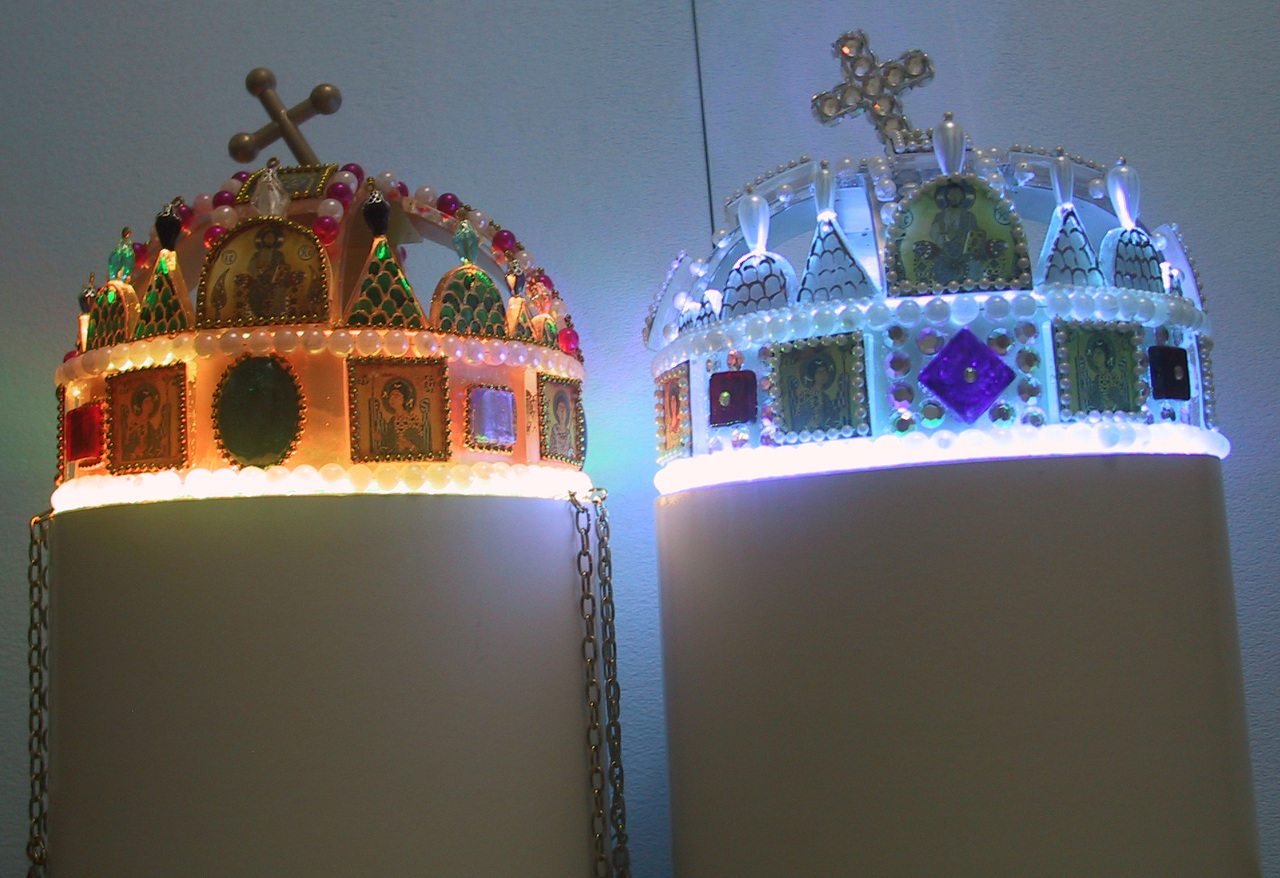

Egy kis fény-játék, így este felé!

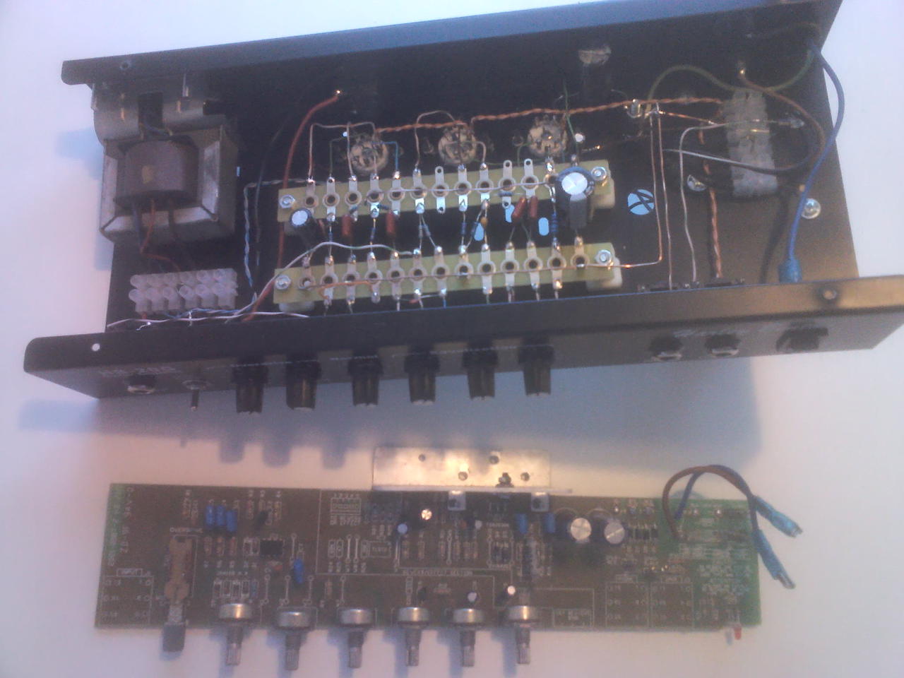

Na végre össze állt. Fender Bassman 5f6a Ecl86 véggel. Az elöfok 6n2p. A doboz HB-20G. Már csak egy jó hangszóró kell bele. Van RFT L3402-es hangszóróm, csak nem fér bele. Pedig azzal nagyot szólna.
(#) Szammer válasza konyak6 hozzászólására (») Jún 13, 2015 /
Szia! Szépen adoptáltad a kis combót, de ebbe én inkább beletennék egy EL84 PP-t . Megfelelő hangszóróval és a PP-ből kivehető 12-18W teljesítménnyel lehengerlő lenne a méreteihez képest.
(#) konyak6 válasza Szammer hozzászólására (») Jún 13, 2015 /
Csak Videoton hálozati trafóm volt, az meg nem bírja el csak az ECL86-ot. De ez a hangerő bőven elég a lakásban.
