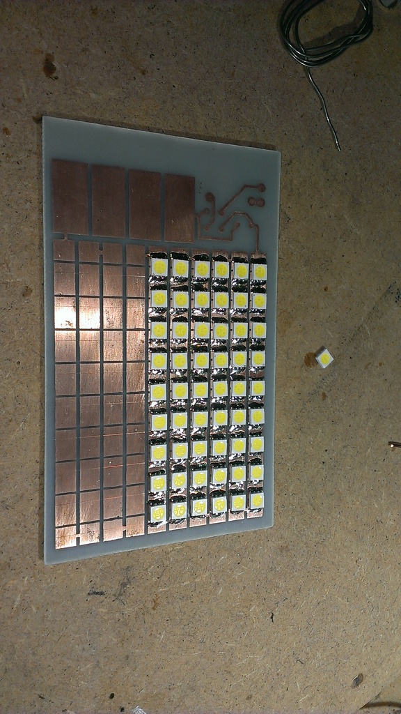

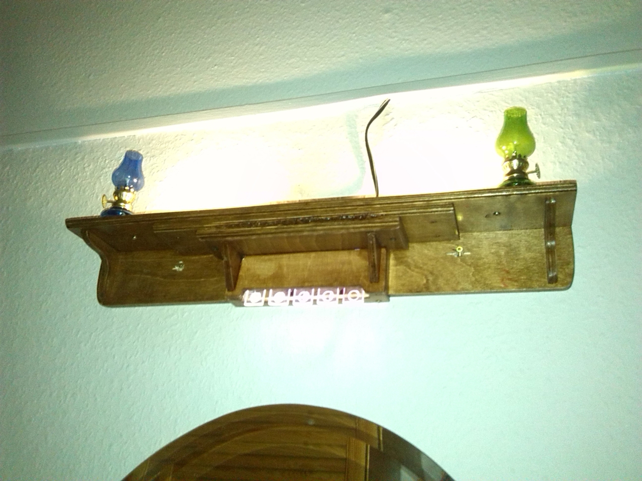

(#) Anonymus51 hozzászólása Okt 16, 2015 / 2
Sziasztok! Egy nagyon egyszerű előszoba világítás: 2 db, párhuzamos 10 W-os led, valójában max. 15 W-al meghajtva. A lelke egy Arduino nano. A ledek korrekten, áramgenerátorral meghajtva,alá egy egy darlingtonos PWM, amit a kontroller hajt meg. A világító "billentyűzet" 5 féle értéket kapcsol, elosztva a kikapcsolástól a teljes fényerőig. A ledek, meg az elektronika egy 450X50X 3 mm-es alu lap két oldalára van felépítve, majd az egész egy pácolt fa vázba van ültetve. A teljes fényerő 1 perc, a 3/4 pedig 5 perc után egy "hangulat" szintre áll vissza. Éjszakai üzemmódban csak a billentyűk élvilágítása működik, a ledek le vannak kapcsolva. ( gravírozott üres kör szimbólum) A pici "petróleumlámpák" csak díszek.

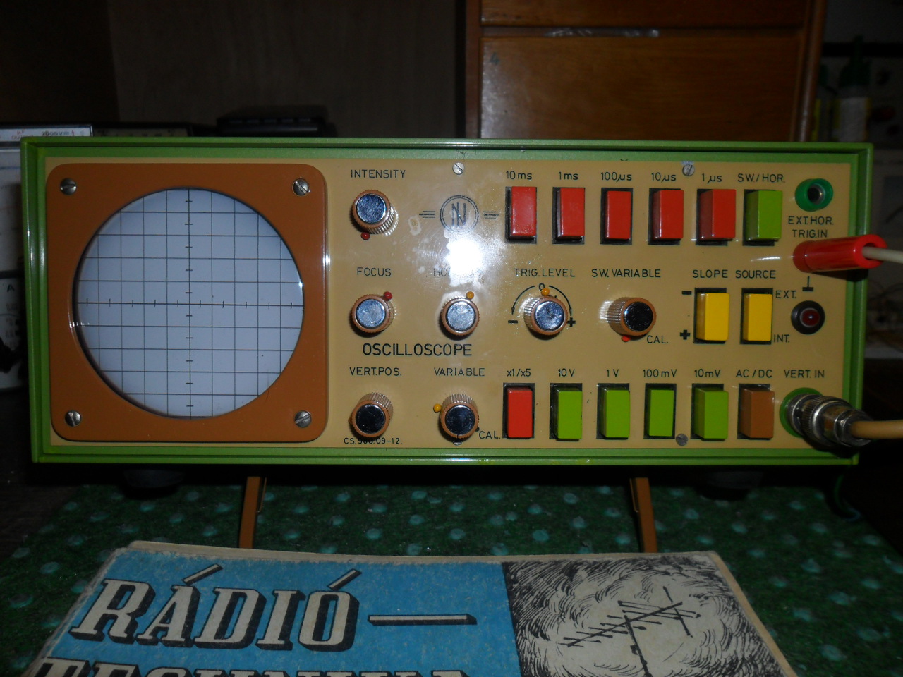

(#) keko hozzászólása Okt 17, 2015 / 8
Hozzám kerúlt egy ékszer volt fizikatanárom Németh Lajos épitette a 80-as években. A mai napig csodálom a precizitását.A készülék mellett megkaptam a Sipos Gyula ÚR eredeti terveit is.
A hozzászólás módosítva: Okt 17, 2015
(#) BarnaPili válasza keko hozzászólására (») Okt 17, 2015 /
A logo alapján ő publikált az Rt-ben?
(#) keko válasza BarnaPili hozzászólására (») Okt 17, 2015 /
Igen Ő volt

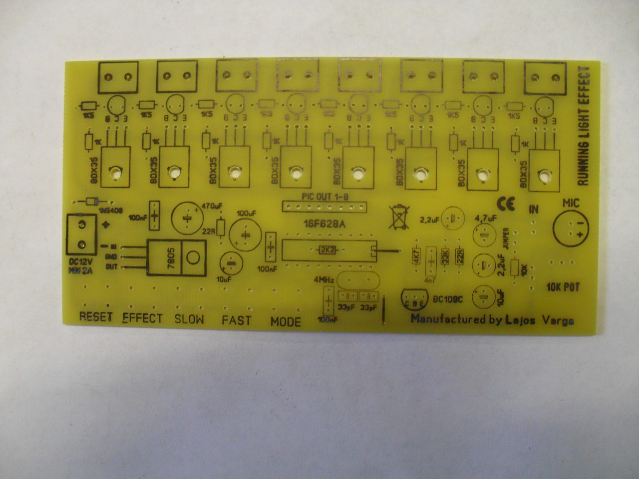

(#) lajos1969 hozzászólása Okt 17, 2015 / 1
Hát még nincs kész de elkezdtem ezt!
(#) enree válasza lajos1969 hozzászólására (») Okt 17, 2015 /
Kíváncsian várjuk a kész terméket is!
Jópofa dolgok vannak ezen az oldalon, kár, hogy egy mukkot nem tudok oroszul, de azért google barátunkkal érthető

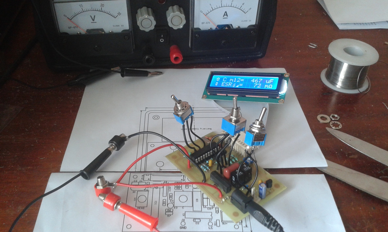

(#) szucsistvan123 hozzászólása Okt 17, 2015 / 3
Elkészült az LCM3 műszerem! És viszonylag pontosan is mér!
Köszönet Lórinak a nehezen beszerezhető alkatrészekért!
(#) szucsistvan123 válasza szucsistvan123 hozzászólására (») Okt 17, 2015 /
Még kép:
(#) lajos1969 válasza szucsistvan123 hozzászólására (») Okt 17, 2015 /
Szuper lett!
(#) lajos1969 válasza enree hozzászólására (») Okt 17, 2015 / 3
Hogy ne sokat kelljen várni, itt a beültetett panel. Kipróbáltam működik csak a bemenetre nem reagál még, meg a nyomógomb mode funkciója nem tiszta!
Ajj ajj, az bizony nem jó, nézd át.
Már folyamatban van!!
Itt az asm-je hátha valaki ki tudja belőle hámozni!

(#) pont válasza szucsistvan123 hozzászólására (») Okt 17, 2015 /
Gratulálok a működéshez, az a pár "vad" karakter az szándékos?

(#) nyekk válasza keko hozzászólására (») Okt 17, 2015 /
Mesteri munka!
