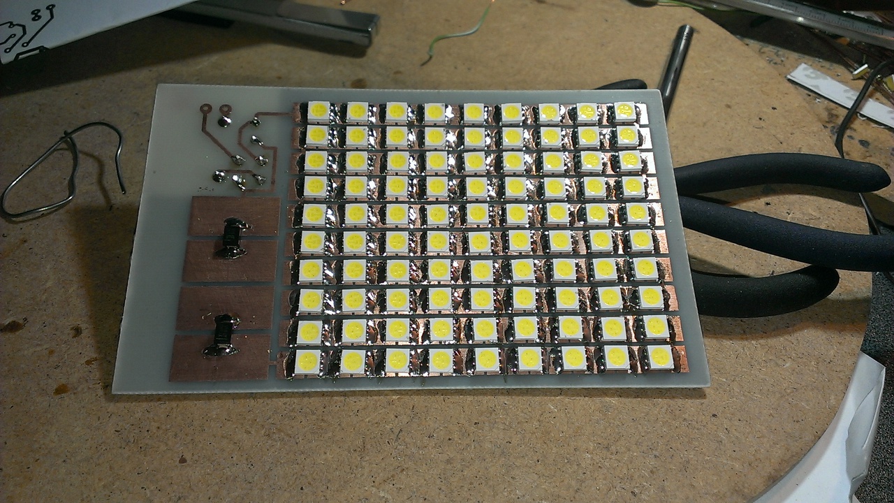

Felrakom egyik ledes világításom prototípusát. Hálózati fesz-ről megy.
90db 5050-es smd led és 2db CL40m45-ös dióda van rajta, amit ki kellett egészítenem utána 99db led-re, mert kiderült, hogy a CL-es áramkorlátozó diódát nem lehet sorosan kötni.
(pedig ahol árulják, ott azt írják, hogy lehet, de nem)

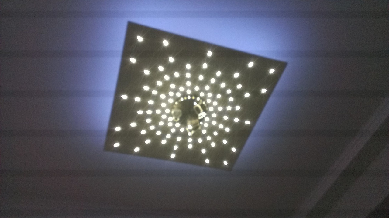

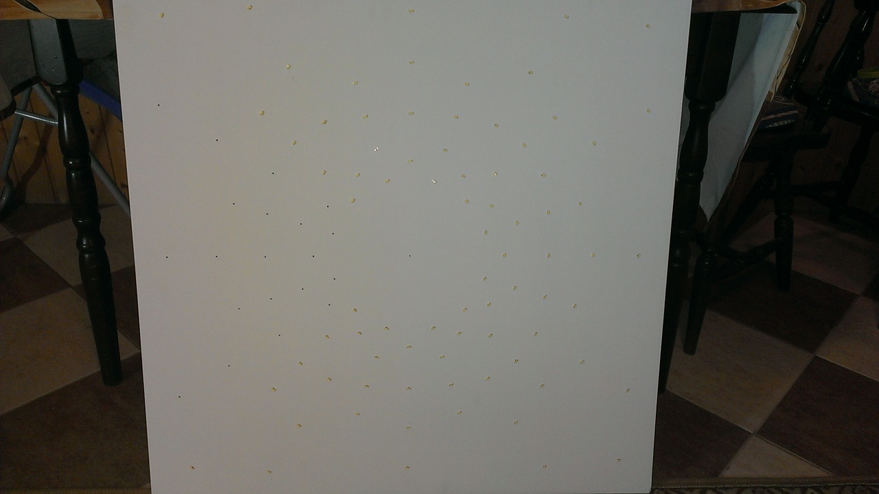

Egy másik ledes projektem:
80x80cm-es gipszkarton lapon lefelé világít 104db 5730-as led, felfelé pedig ledszalag, kicsit több mint 3m. Távirányítóval szabályozható. Minimumon kb3W, maxon kb 40W-ot vesz fel.
Nagyon jól bevilágítja a szobát.
(#) gerleimarci válasza mtomihun hozzászólására (») Okt 18, 2015 /
A felfogatására lennék kíváncsi, hogy pontosan hogy van.Én is csinálgatok egy ledes lámpát, de a jól bevált rögzítési teknikámmal szívesen szakítanék.

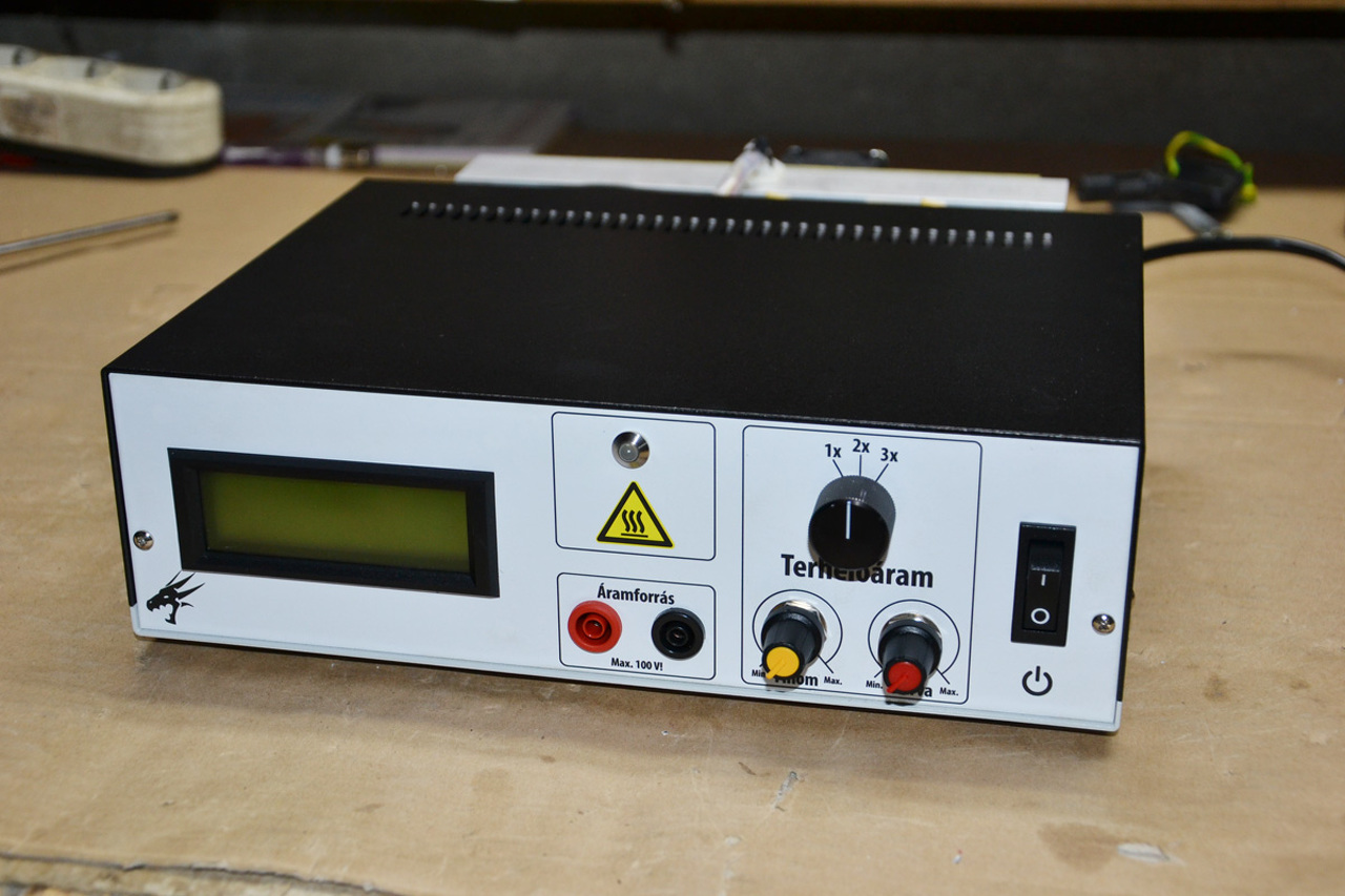

(#) Bakman hozzászólása Okt 18, 2015 / 29

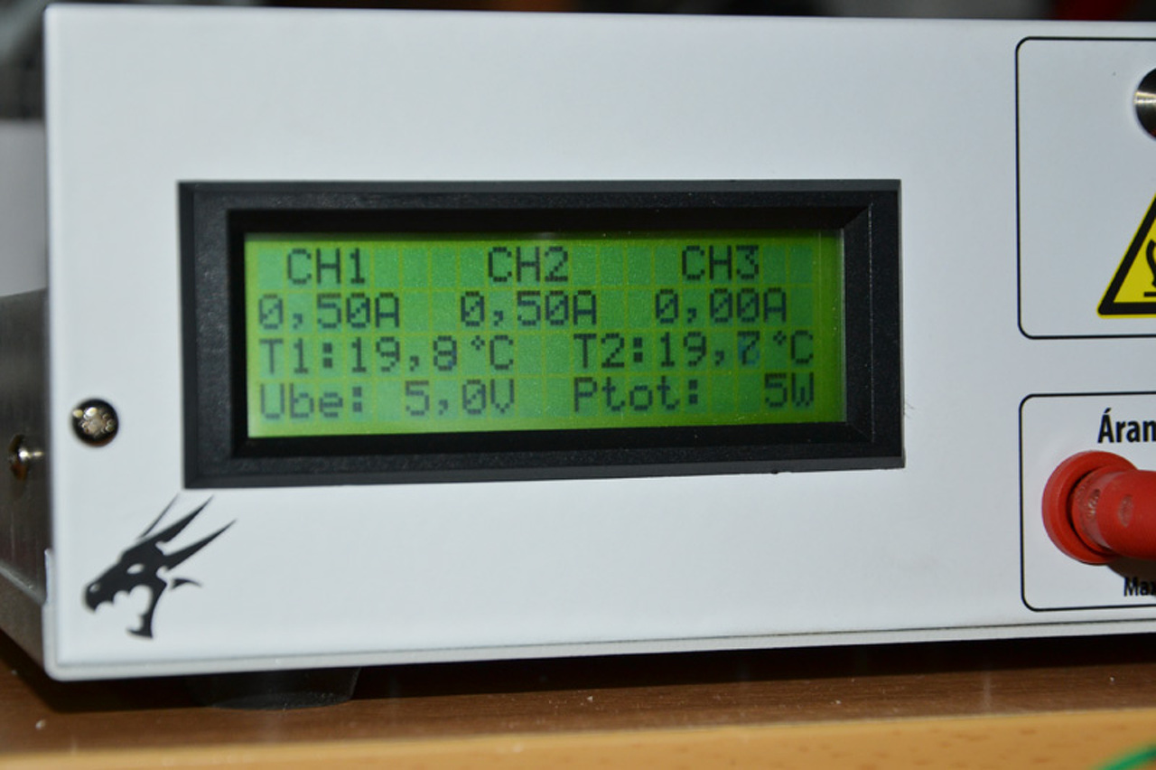

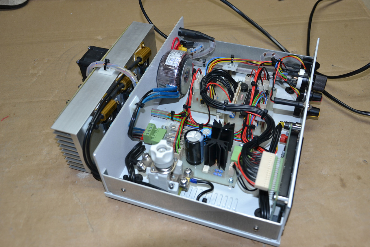

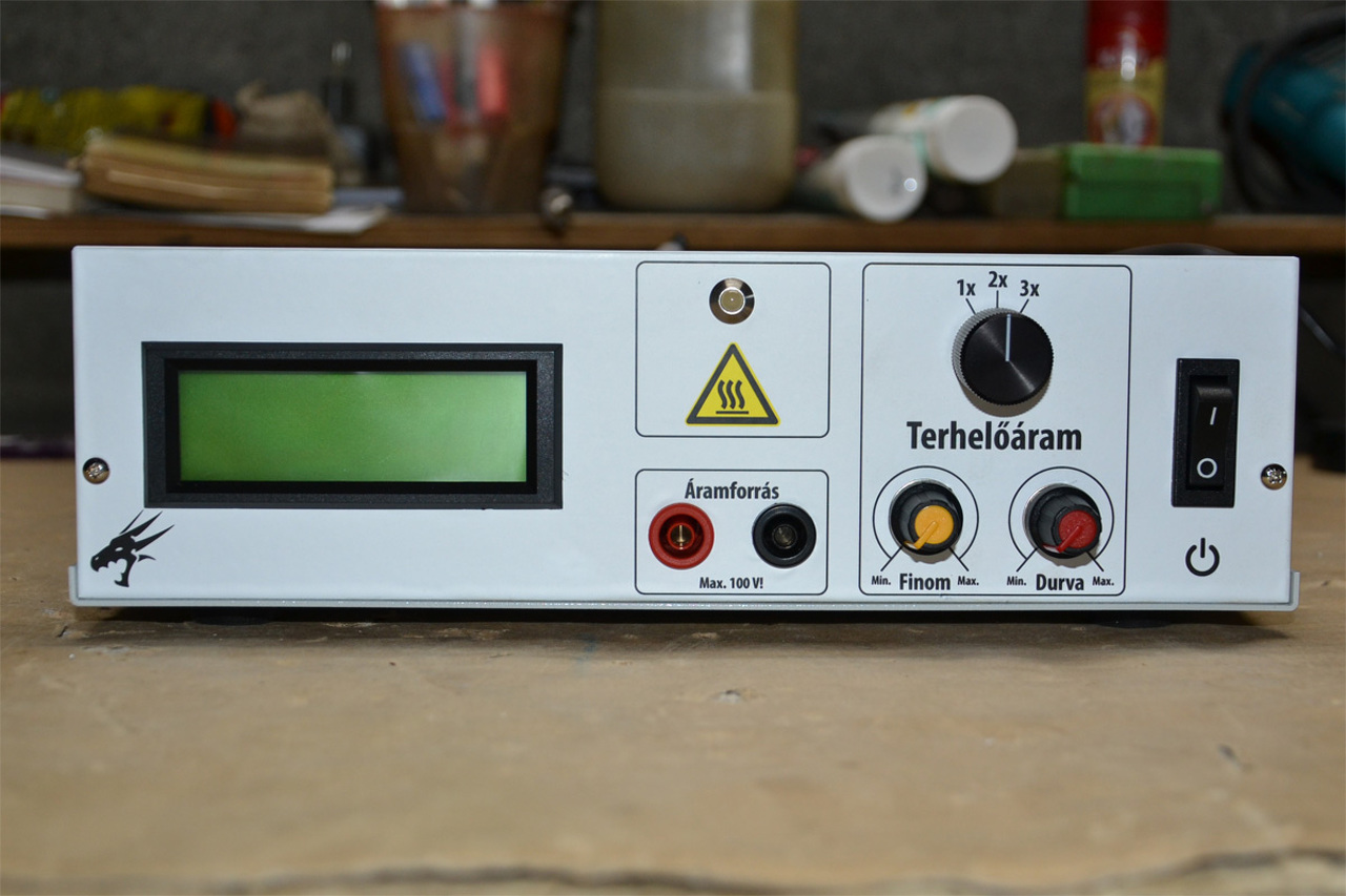

Többször kellett volna, így készítettem egy állandó áramú műterhelést. Határadatok: Max. 15 A, max. 100 V, max. 300 W. A ventilátorok mérete ne tévesszen meg senkit, teljes sebességen 10e -es fordulattal hajtják a levegőt. A "szélcsatorna" kezdetleges, de önerőből ennyire futotta, nem volt kedvem lemezeket hajtatni.
Akit érdekel, kapcsolási rajz a mellékletben pdf formátumban. A FET típusa nincs külön jelölve, szinte bármilyen jó bele. Én IRFP 450 -eseket használtam, ez volt itthon. RV3, RV4 és RV5 segítségével beállítható a csatornánkénti max. áram, valamint összehangolhatóak, lévén az alkatrészek gyártási szórása miatt a potik nélkül nem egyenletesen oszlik meg a terhelőáram. A kapcsoláson nincs külön jelölve a forgókapcsoló, amivel egymás után kapcsolhatóak be a nyelőcsatornák. LP2950 helyett természetesen használható bármilyen eszköz, aminek stabil 3 - 5 V-os kimenete van.

(#) szucsistvan123 válasza Bakman hozzászólására (») Okt 18, 2015 /
Szép munka! Gratulálok!
Egy kérdés: A hűtőborda csak ott fog lógni a doboz hátulján, vagy rögzítve van?
(#) Csupasz válasza Bakman hozzászólására (») Okt 18, 2015 /
Gratula! Megéri a pontot!

(#) Bakman válasza szucsistvan123 hozzászólására (») Okt 18, 2015 /
A "mutehreles_1" fotón látszik egy üvegszálas lap (a borda és a doboz között), ami a bordát a dobozhoz rögzíti.

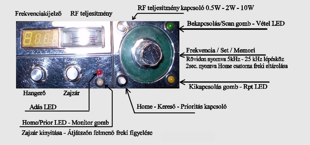

(#) hg6dab válasza Csupasz hozzászólására (») Okt 18, 2015 /

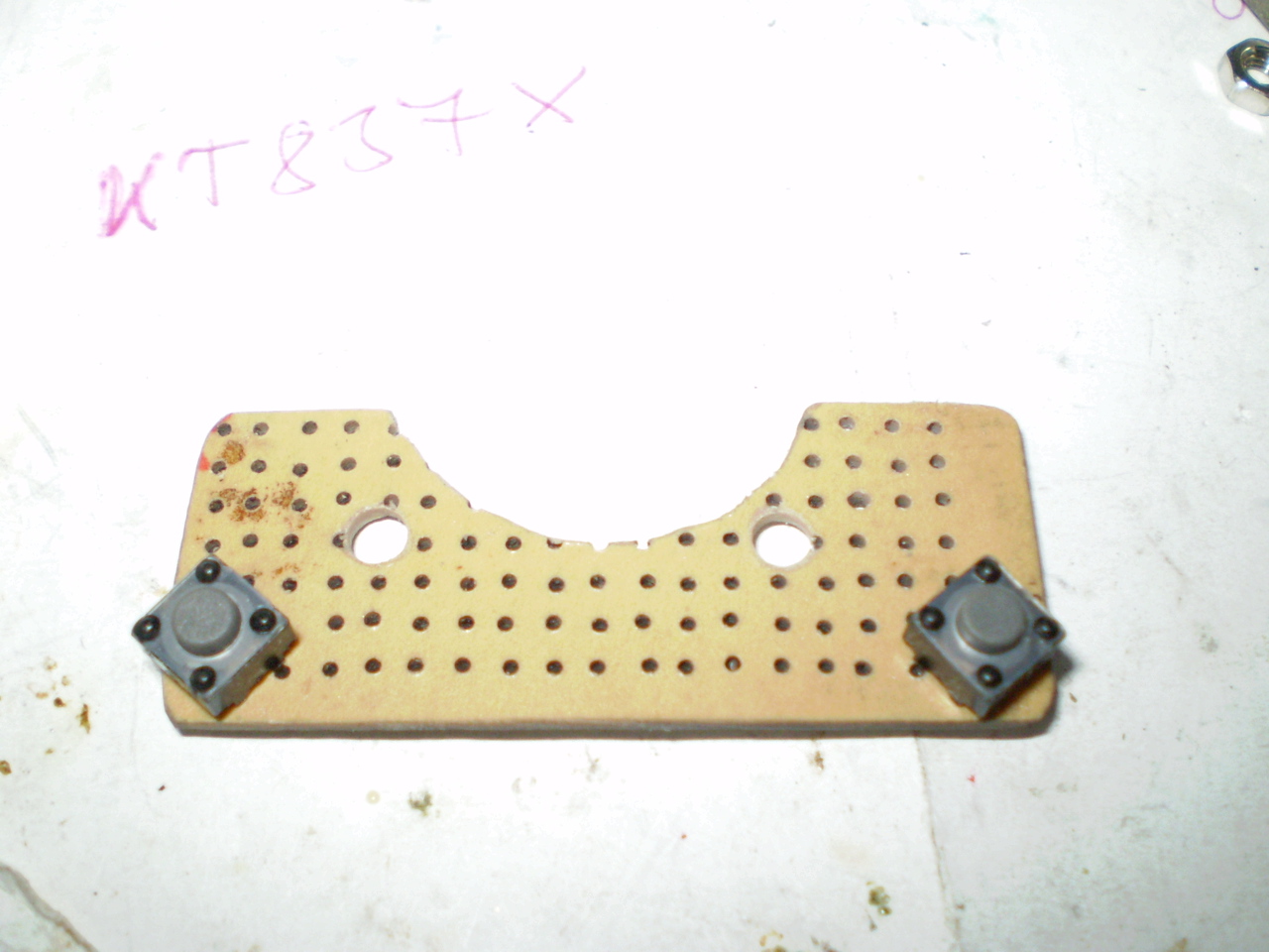

Nálam ez megtörtént,de itt a nyomógomb és a LED közösítése volt a cél. Másként nem fértek volna el a rádió működtetéséhez szükséges funkciók. LED lábak le lettek hajlítva és lengővezetékkel bekötve, a tövük pedig ragasztóstifttel elszigetelve. Ezzel a felülettel fekszik neki a nyomógombnak.
Azt nem vettem észre!

(#) gerleimarci válasza mtomihun hozzászólására (») Okt 19, 2015 /
Az egész lámpa plafonhoz lévő felfogatására, mert a képen csak négy csík látszódik.
(#) BEMcorp válasza gerleimarci hozzászólására (») Okt 19, 2015 /
A 3272-es képen látszanak a belső négyzet sarkaiba a betekert kampók, illetve ugyan mosott, de a 3275-ösön ki lehet venni a plafonból lógó láncokat is.
(#) mtomihun válasza gerleimarci hozzászólására (») Okt 19, 2015 /
Ahogy BEMcorp is ìrja, a làmpàba ès a plafonba is 4-4db kampò van betekerve, ùgy,hogy egyformàn lògjanak
ki, ès kicsi mèretü lànccal van felakaszva. A lànccal könnyen lehet àllìtani a magassàgot. A kèpen mèg nem az eredeti helyèn van, ennèl feljebb fogom rakni, csak ìgy a felakasztàs ès bekötès is egyszerűbb.
Neked milyen módszered van?
Tetszik ez a megoldas, egyszerű, szellős.
Eddig úgy csináltam, hogy 2 csavarral a plafonhoz rögzítettem egy kisebb fa lapot majd ebből mentek a láncok vagy erre lett építve a lámpa..

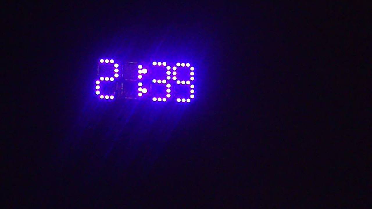

(#) szdani hozzászólása Okt 20, 2015 / 1
Sajnos eléggé nehéz volt lefényképezni, RGB ledszalagból készítettem a szegmenseket mert nem kaptam nagy lilát. Végül kapott egy savmart üveg burkolatot.

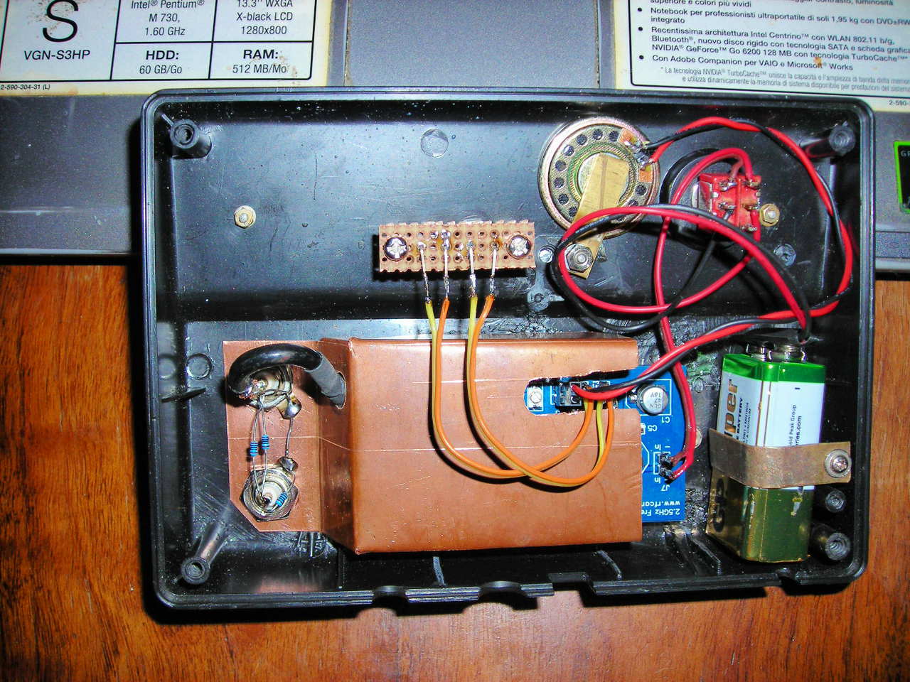

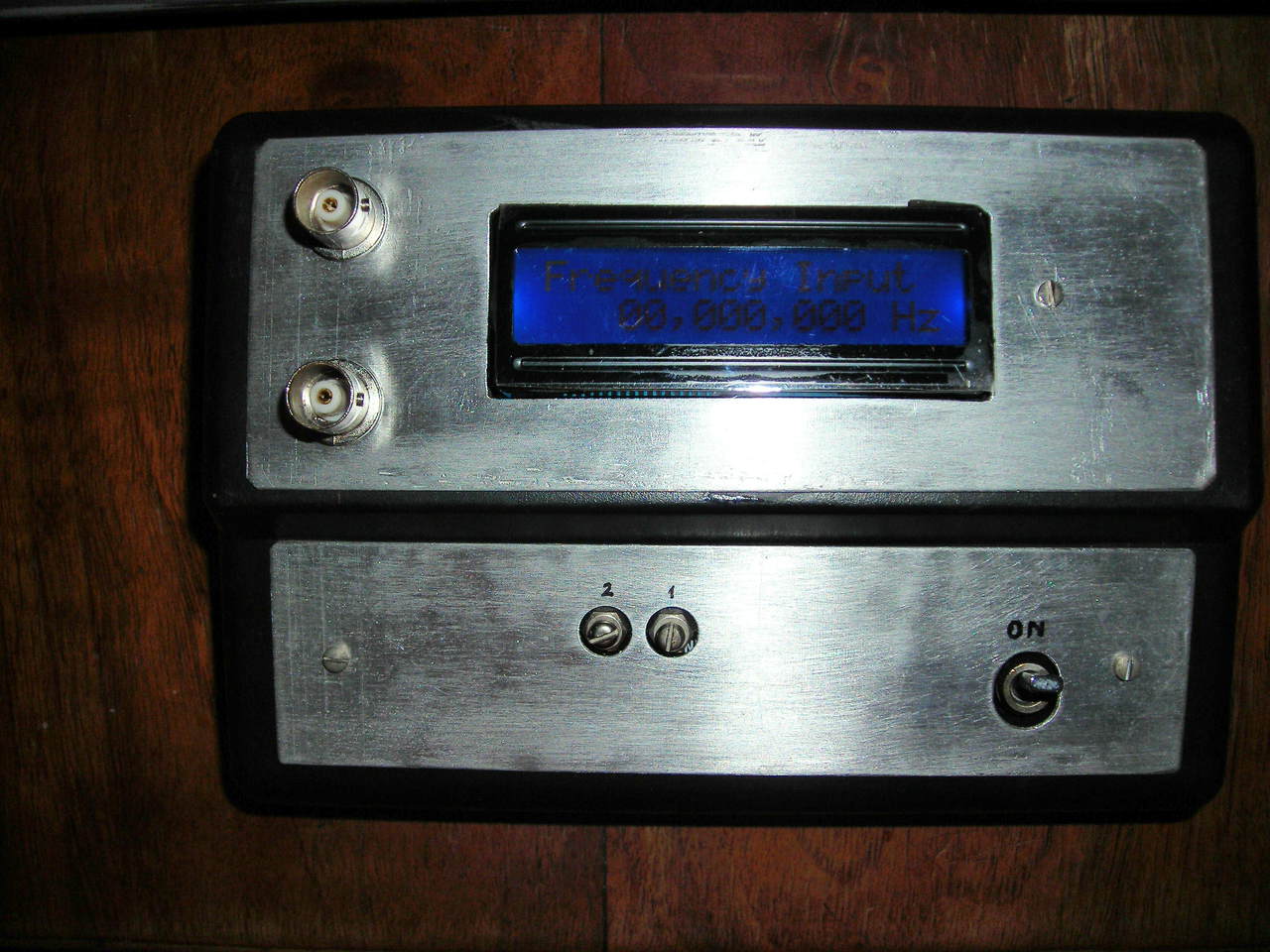

(#) gkari hozzászólása Okt 20, 2015 / 1
Rfcandy-tól vettem egy 2,5 GHz-es frekimérő KIT-et, "csak" a tápellátást, csatlakozókat, set-kapcsolókat, árnyékolást, na meg a dobozolást kellett megcsinálni. Tökéletesen működik, ezzel végre remélhetem megjavítani a rakoncátlankodó EMG1172-t.

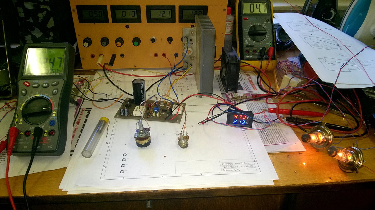

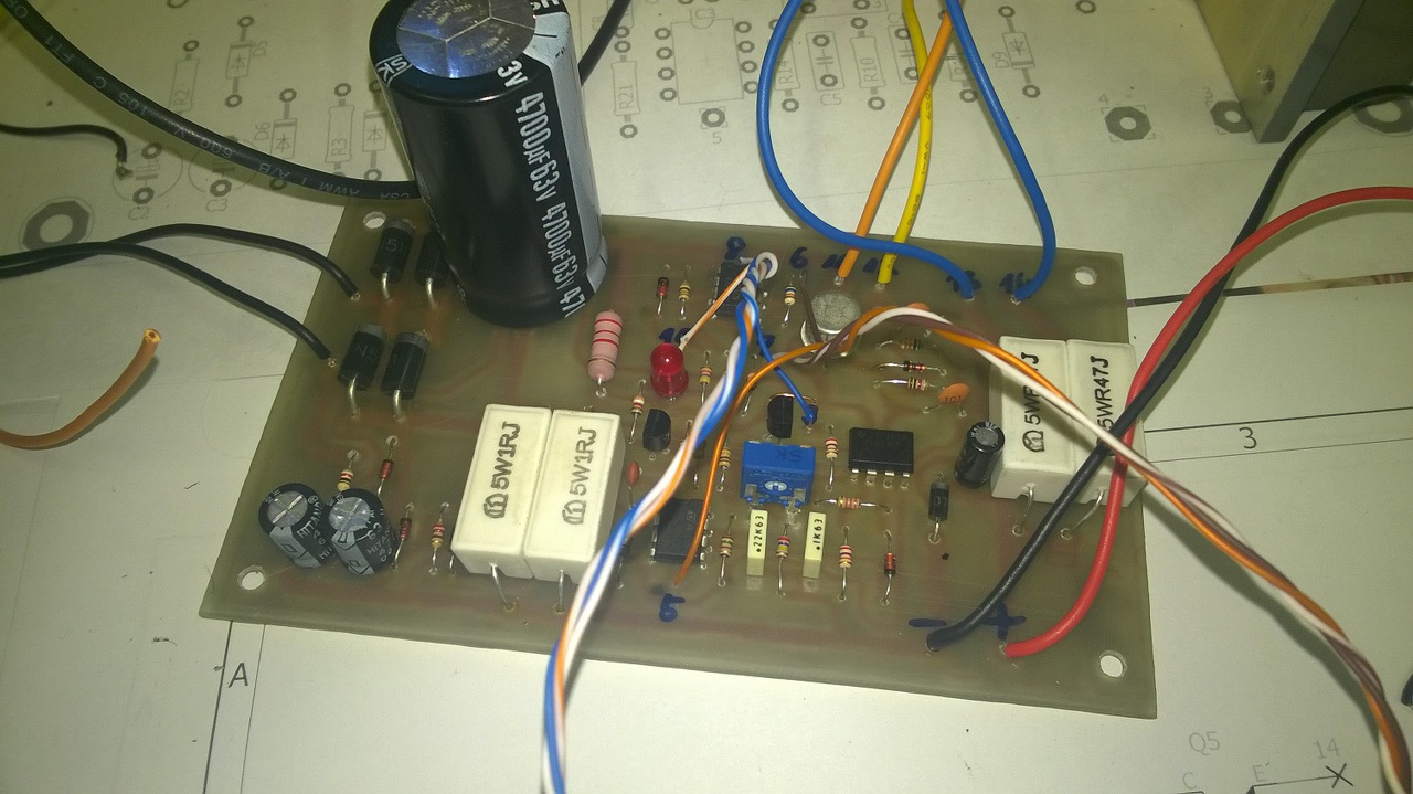

(#) Transztyuszeres hozzászólása Okt 22, 2015 / 2
Kettős labortáp a cikk alapján:
Videók:
teszt1 , teszt2 , teszt3

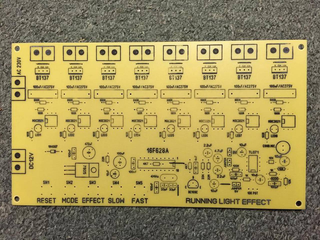

(#) lajos1969 hozzászólása Okt 22, 2015 / 4
Kész a futófény panelje, holnap "beültetés"!

(#) kameleon2 válasza lajos1969 hozzászólására (») Okt 22, 2015 /
Szép lett. De egy ULN2803 és 8 szilárdtestrelé nem lett volna elég a kimenetekhez? Én építettem ilyet. 3A-ig terhelhető.
(#) nagym6 válasza lajos1969 hozzászólására (») Okt 22, 2015 /
Én nagyobb forrszemeket terveztem volna, egy utólagos alkatrészcserénél leválik.
Egyébként szép nyákmunka.
(#) lajos1969 válasza kameleon2 hozzászólására (») Okt 23, 2015 /
Köszi! Ilyen alkatrészeim voltak itthon, ez is elbír 3 Ampert!
