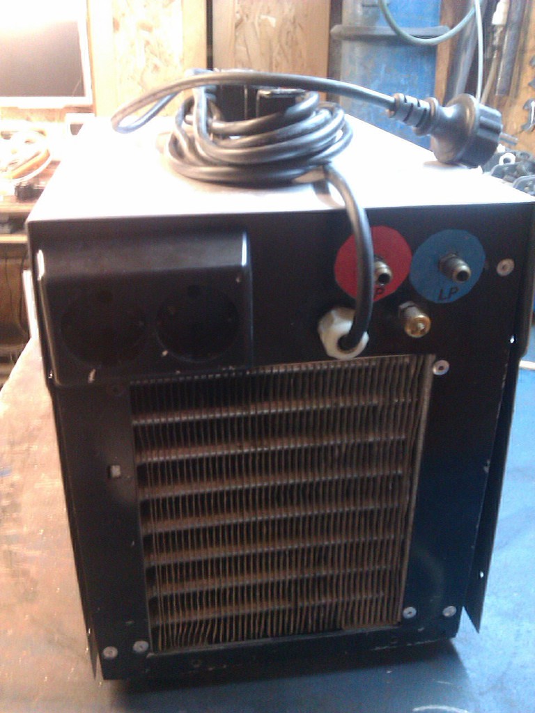

(#) molnarf hozzászólása Feb 13, 2016 / 11
Végre elkészült a freonleszívató állomásom.Full automatára szerettem volna építeni (megvan hozza a nyomástávadó) de sajnos nem találtam egy hozzáértő szakít, hogy megírja a PIC-be a programot.Így is teszi a dolgát de csak manuálisan lehet átkapcsolni a különböző funkciókat.
(#) BarnaPili válasza molnarf hozzászólására (») Feb 13, 2016 /
Ez igen. Tudnál róla egy bővebb ismertetőt összeállítani?

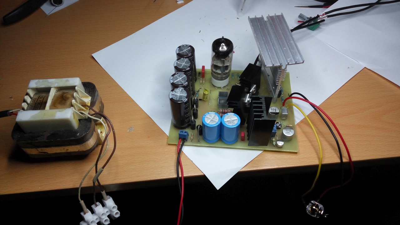

(#) Mybuster hozzászólása Feb 14, 2016 / 8
Bemutatom legújabb szerzeményem egy 8x8x8-as LED kocka. Sok-sok munkaóra van benne. Az alap konfiguráció egy MSP430 microcontrollerel vezérelt 74hc595 shiftregiszterekből álló áramkör. Erre épült rá a tápegység rész illetve tranzisztoros meghajtó fokozat. Ezen dobozolás még új nálam, bútolapszabászati hulló szinezett furnérlemez, a tápellátás egy jó öreg 2x18VAC puskás trafó.
Programozást illetően érdekesség és egyben kihívás, hogy nem használok semmilyen hex generátort szimulátort és hasonló programokat, csupán leskiccelem az adott effektet, a program energia ide ben valósult meg. Tervezem egy cikk létrehozását is. Működés közben.

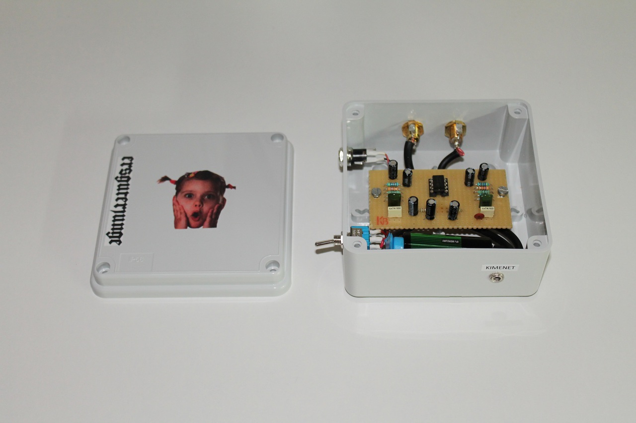

(#) Vales válasza janikukac hozzászólására (») Feb 15, 2016 /
Wow, ez valami dupla OPA? TL072 vagy NE5532 esetleg?
Szakmunkásképzőben készült egy hasonló, a'la 1990-91 (történelem), 2db TL071-gyel, szépen szólt a Nordmende mikrobarázdabillegető vele, valami alap Ortofon MM PU volt benne.
Jó lett, Gratulálok!
(#) janikukac válasza Vales hozzászólására (») Feb 15, 2016 /
Ahogy mondod NE5532, vagy annak bármelyik másik gyártótól való változata. Én LM358-at raktam bele, mert ez volt itthon. A dokumentációt itt találtam valahol az oldalon 1-2 hete, ha szeretnéd visszakeresem!

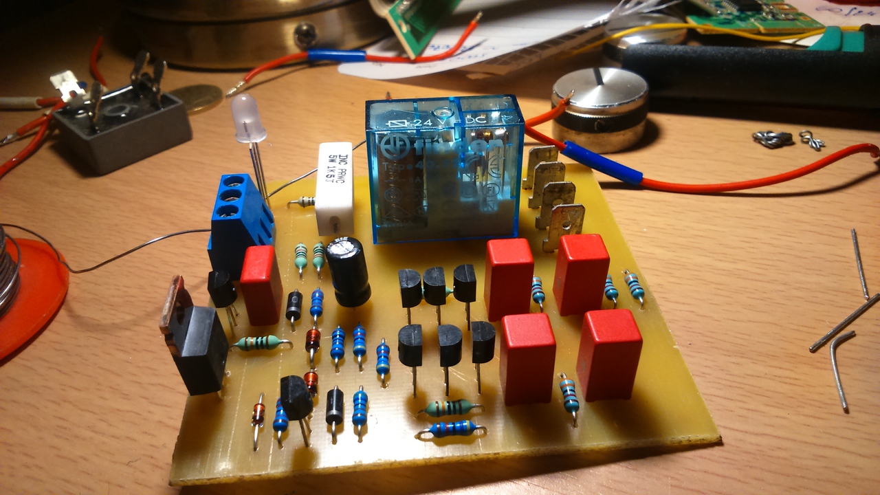

(#) trickentrack hozzászólása Feb 15, 2016 / 3
Üdvözletem!
Mostanában nagyon "rá vagyok állva" a diszkós cuccokra. Egy diszkó fényt építek aminek meg van az első eleme ami egy hang vezérelt motor.Tökéletesen működik. A NYÁKot vasalással készítettem, a két szélen lett egy kis hiba amit filcel orvosoltam, ezen kívűl a NYÁK szerintem tökéletes. Ez az első "nagyobb" projektem. Tippeket és építő kritikát szívesen fogadok.A forrasztásomon még kicsit javítani kell.
Ha van valakinek valami jó kapcsolása maga a fény részéhez az PÜben legyen szíves megosztani velem ha publikus! Köszönöm!
(#) keszeg01 válasza trickentrack hozzászólására (») Feb 15, 2016 /
Jó estét.
A nyákot ne kell nagyon finom papírral csiszolni 200-as nekem jól bevált ,és azóta ne szokott tapadási problémám lenni .
(#) trickentrack válasza keszeg01 hozzászólására (») Feb 15, 2016 /
Rendben, köszönöm az ötletet!
(#) Trivium93 válasza trickentrack hozzászólására (») Feb 15, 2016 /
Én úgy látom, néhol egy picit több lett az ón, kb 300°C-on lehet jól forrasztani.
Egyébként gratulálok!
(#) gaboca323f válasza trickentrack hozzászólására (») Feb 15, 2016 /
Ismerős vezérlő
(#) trickentrack válasza Trivium93 hozzászólására (») Feb 15, 2016 /
330 fokon szoktam, az sok? Eleg a 300? Bocsi offert, pu beb valaszolj!
Megfelelő az is, akkor csak sok ón került oda.
(#) nÁnÁ válasza Mybuster hozzászólására (») Feb 15, 2016 /
Lehet csak nekem nem világos, de mire gondoltál itt:
„Programozást illetően érdekesség és egyben kihívás, hogy nem használok semmilyen hex generátort szimulátort és hasonló programokat, csupán leskiccelem az adott effektet, a program energia ide ben valósult meg.”
Én a 3*3*3-as kockámhoz készítettem egy programot, ami mátrixokat generál a könnyebb kezelhetőség miatt. 512-lednél hogyan oldottad meg segédprogram nélkül?
Üdv. Balázs

(#) pixels válasza trickentrack hozzászólására (») Feb 16, 2016 /
Összességében szép munka! Kár hogy az egyik csatlakozó csálén áll, bár ez már inkább esztétikai dolog, mint szakmai.
A panel szélén érdemes egy fél centis üres keretet használni, úgy az alámarások, meg nem tapadó festék kevesebb bosszúságot okoz. Zsírtalanításra nekem cif súrolószer vált be, nem karcoló szivaccsal. Nemrég készítettem elő panelt marásra laminálással, a panel szélétől 1mm-re is feltapadt a festék.
(#) nagysasy válasza molnarf hozzászólására (») Feb 16, 2016 /
Szia ! Én is építettem 2 lefejtő készüléket. Egy nagyot és egy kisebbet. Igazából nálam nincs semmi átkapcsolás mert a készülék csak lefejtő. Másra nem kell amúgy sem. Az automatizálást én is nyomáskapcsolókból csináltam meg. Annyi hogy a nagyobb lefejtő az egy régi Bitzer ékszíjtárcsás kompresszoros és háromfázisú. A kisebbik egy klímakompresszor. Tetszik a tied nagyon jól összeraktad. Mit tud lefejtésben gőz és folyadék fázisban?
(#) Mybuster válasza nÁnÁ hozzászólására (») Feb 16, 2016 /
Vannak 3d animátorok pl 5 ös kockára. Levázoltam a 8 réteget majd megcsináltam a 8 regiszterhez tartozó sorokat. 1 sor 1 regiszter 2 sor 2 regiszter. Alapul mindig egy réteget veszek figyelembe erre rakom ki a mintát a minta "vastagsága" az aktív elmeletek számától függ, lásd a forgó rotor a videómban. Természetesen ha már eltérőek az egyes szintek mintái akkor multiplexelni kell.

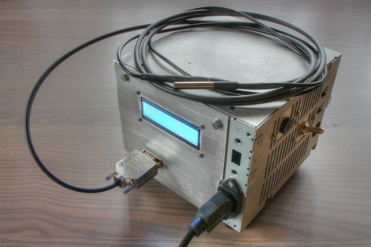

(#) Attila86 hozzászólása Feb 16, 2016 / 24
Ez itt egy 0-45V és 0-2,5A-es labortápegység lesz. Tisztán kapcsolóüzemű (szinkron step-down), nincs külön előszabályozója. Ezért tud viszonylag egyszerű és kicsi lenni. A képeken már a második prototípus látható, az elsőről nincs fényképem de az szinte majdhogynem tökéletesen működött. Pár hónapja belefogtam egy ehhez hasonló kis teljesítményű SMPS labortáp fejlesztésébe (Bővebben: Link), de akkor az sajnos zátonyra futott az akkor használt step-down IC hülyeségei miatt. Ebben már nincs ilyen probléma. Készül hozzá párhuzamosan egy PIC-es vezérlőmodul is, ez a nyák szélén lévő szalagkábel-csatin kapcsolódik rá a kis tápra. Ha a labortápocska jól teljesít, akkor készül majd belőle 50V/10A-es verzió is.
Egyetlen főtápról működik (48V DC), semmiféle segédtáp nem kell hozzá és hűtőborda sem kell neki.

(#) yulo5310 válasza Attila86 hozzászólására (») Feb 16, 2016 /
Olyat vennék tőled,sőt kettőt, kettős tápnak!
(#) Alkotó válasza Attila86 hozzászólására (») Feb 16, 2016 /
Néhány szóban elmondanád, milyen sajátosságai vannak a "szinkron step-down" működésnek?

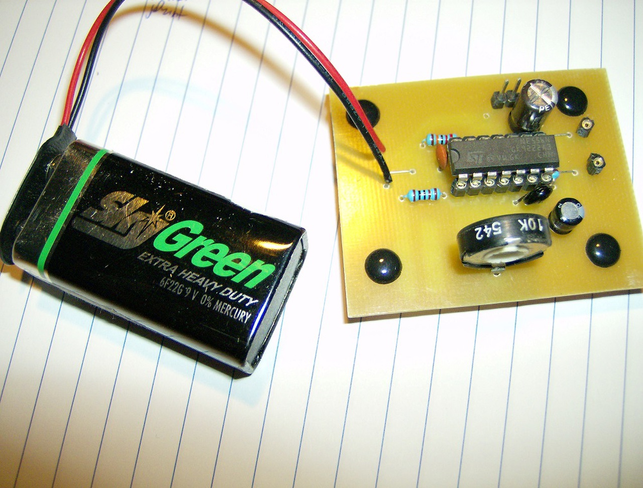

(#) csibesz2992 hozzászólása Feb 16, 2016 / 5
Egy oszcilloszkóp teszteléséhez akartam csinálni egy astabil multivibrátort, de mivel csak 556-os IC-m volt itthon, kiegészült egy monoval is a kihasználtság miatt és kicsit próba gyanánt.
