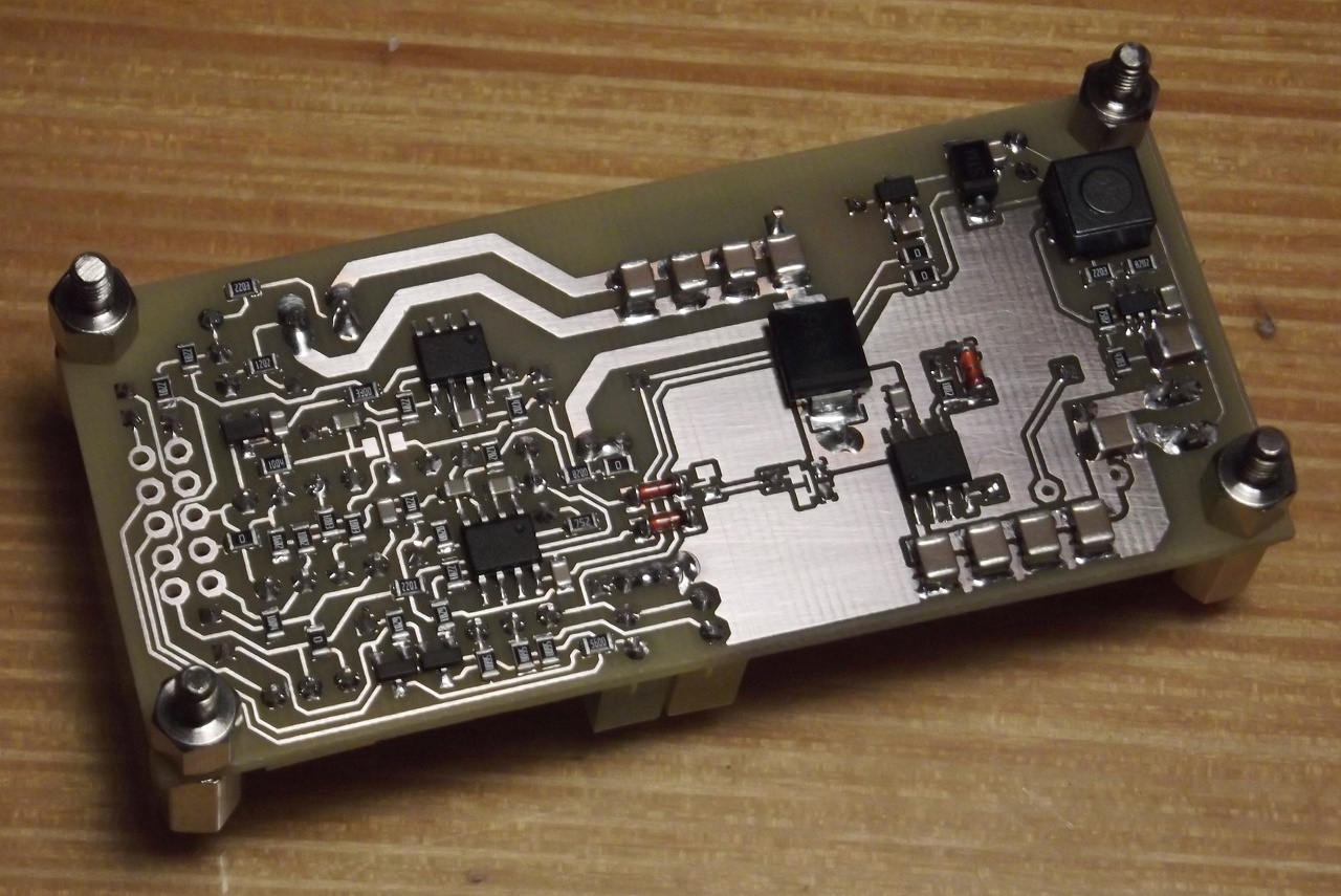

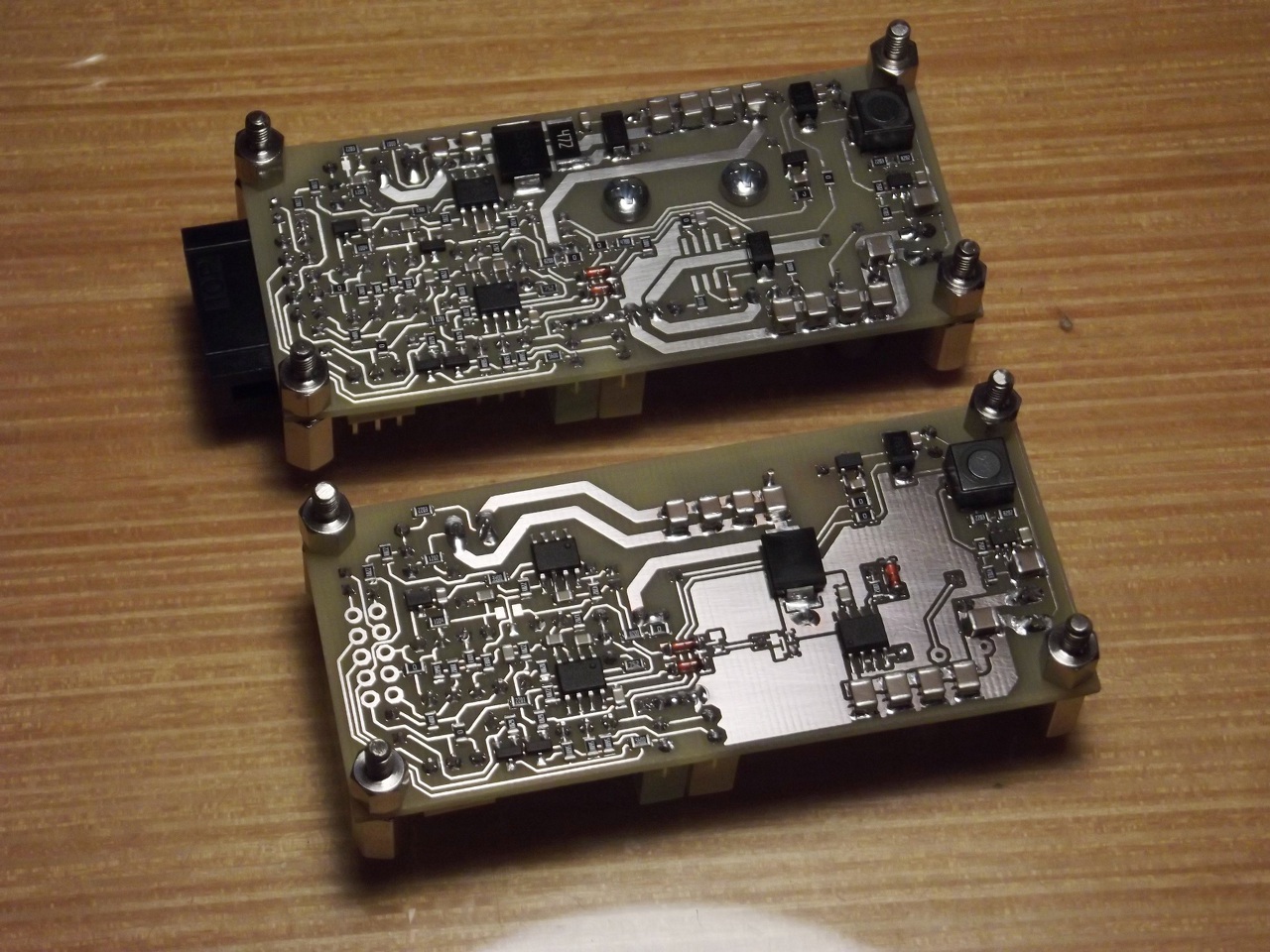

(#) Kovidivi válasza Attila86 hozzászólására (») Feb 18, 2016 /
Szuper, nagyon jól hangzik! Várjuk a további infókat. A nyákod az nagyon szép, tökéletes minden vezetősáv széle, sehol egy hiba. És ha jól sejtem, házi készítésű. Irigylésre méltó.

(#) Attila86 válasza Attila86 hozzászólására (») Feb 18, 2016 / 10
Párhuzamosan készül egy másik, majdnem teljesen ugyan olyan kis teljesítményű kapcsolóüzemű labortáp is, csak ebben sima step-down van (nem szinkron) és a powerfet benne van a vezérlő IC-ben. Még nincs kész, hiányzik róla a fojtó.
Igazából a szinkron step-down-os biztos hogy jobb lesz, csak kíváncsiságból építettem meg ezt a másik verziót is mert nagyon jónak tűnik a vezérlő amit bele terveztem (MP24833). Annyi előnye van csak a másikkal szemben, hogy ez a konstrukció kb egy bő ezressel olcsóbb.
(#) zsoltee0001 válasza Attila86 hozzászólására (») Feb 18, 2016 /
Nem kevés munkaórád lehet benne, profi.
sajnos a tapasztalatom az, hogy a csavaros rögzítős csatlakozók nem nagyon bírják a kiképzést ha nem lyukgalvánba van forrasztva, pont ma találkoztam ilyennel, alig lehetett kiszúrni a hibát XD
(#) ktamas66 válasza Attila86 hozzászólására (») Feb 18, 2016 /
Nagyon szépek lettek, kíváncsi vagyok hogy teljesítenek ezek az IC-k kis terhelések mellett.

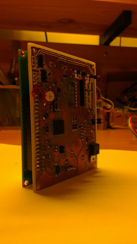

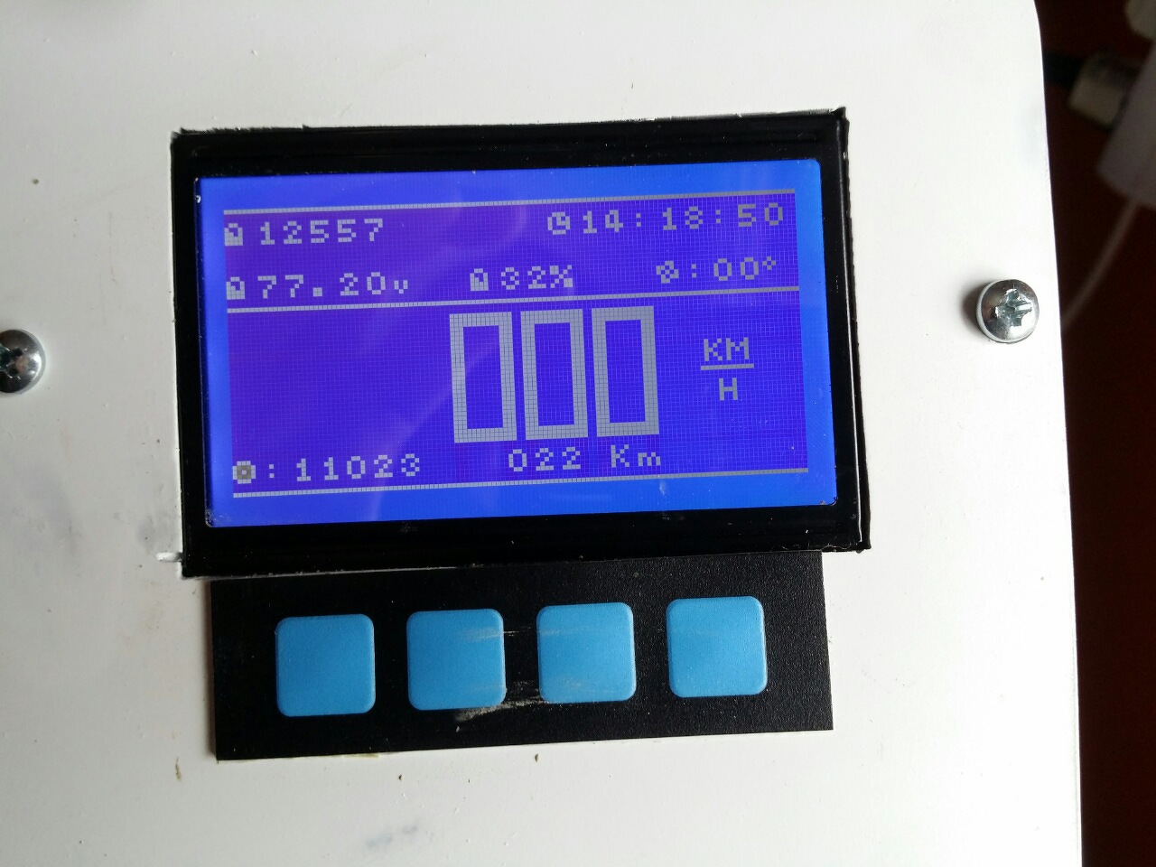

(#) don_peter hozzászólása Feb 18, 2016 / 17
Ígértem még 20 lappal előrébb, hogy osztok meg majd még pár képet és videót az e bringáról és fedélzetijéről.
Előzmények: Bővebben: Link
Maga a nyák nem változott sokat, egy 4-es gombsor került még fel és pár kiegészítő áramkör ami az amper mérésben segít illetve egy külön mágneskapcsolós szenzor amivel a sebességet mérem.
A program viszont nagyon sokat fejlődött és változott, persze a kerékpár is a fedélzeti fejlesztése közben már a 3. változat ami már azért nagyon jól sikerült, de tervben van már a következő szám szerint a 4. változat, ami valószínűleg már a végső módosított változat lesz.
