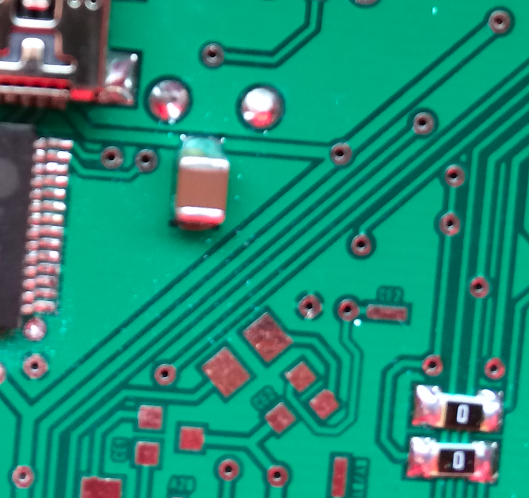

Ez már off, nem kell bizonyítanom, elég ha mondom. Ott a GND, de ha mindenképp kéred készítek róla egy közeli fotót, de felesleges szerintem blamálni magad, egyszerűen csak hidd el, hogy ott van.

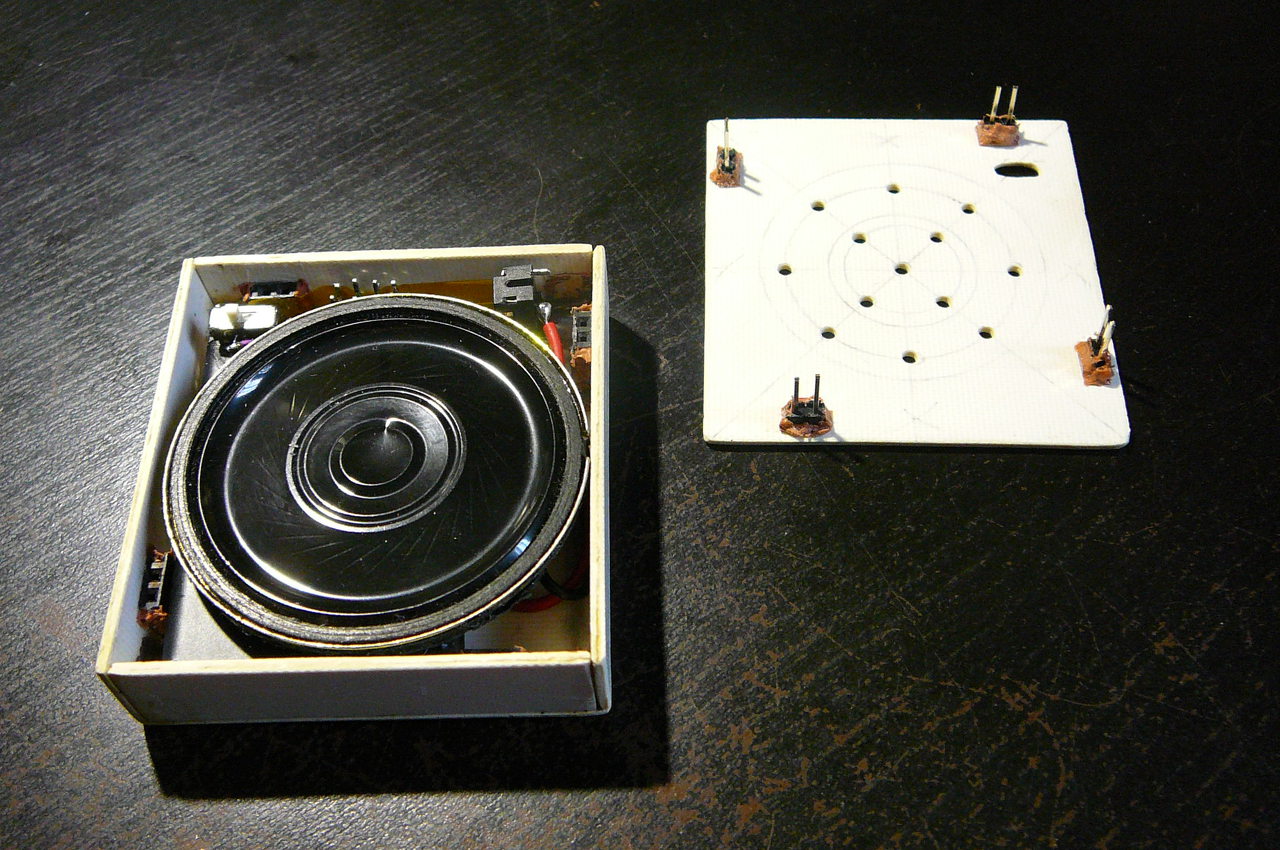

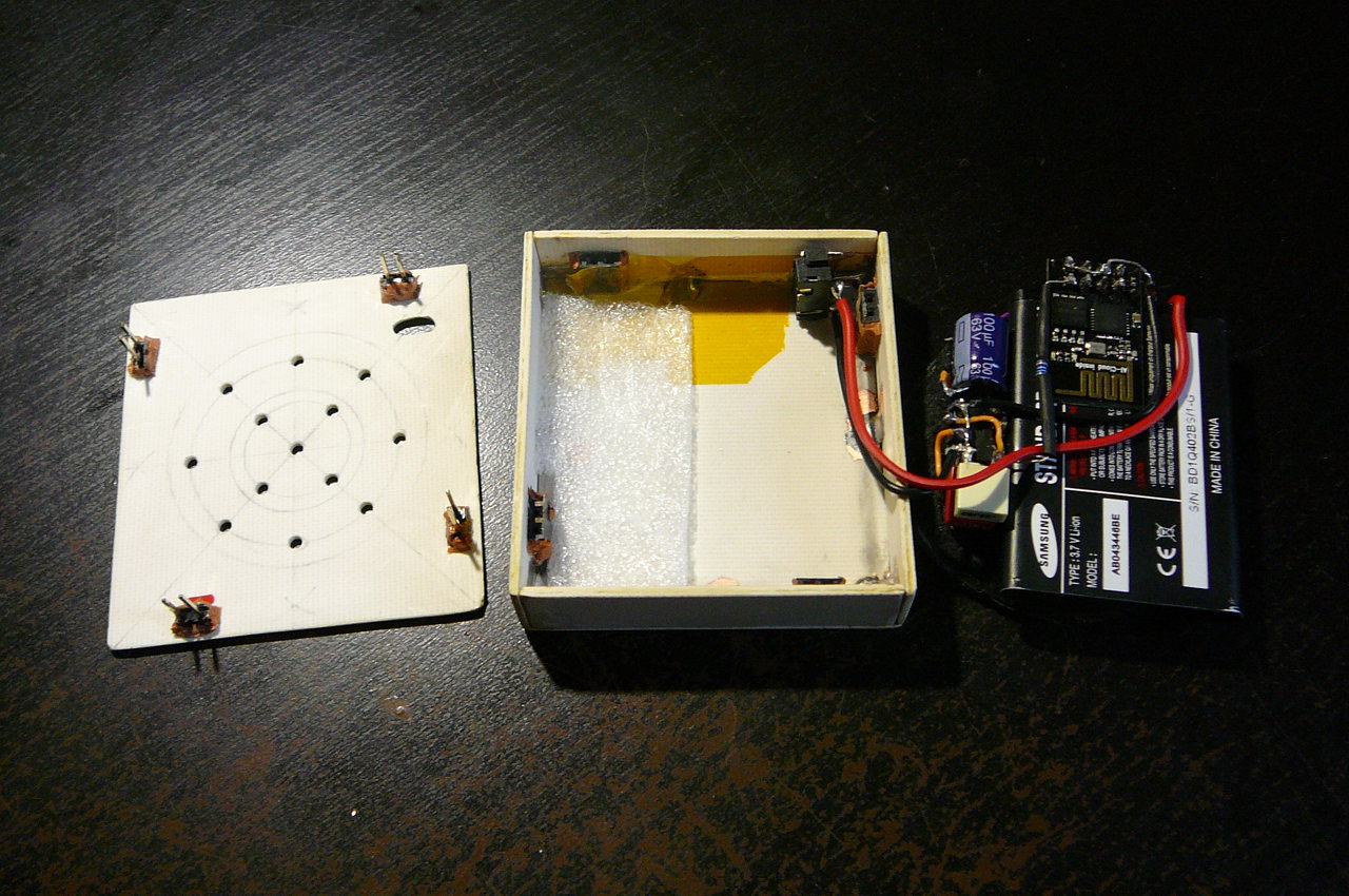

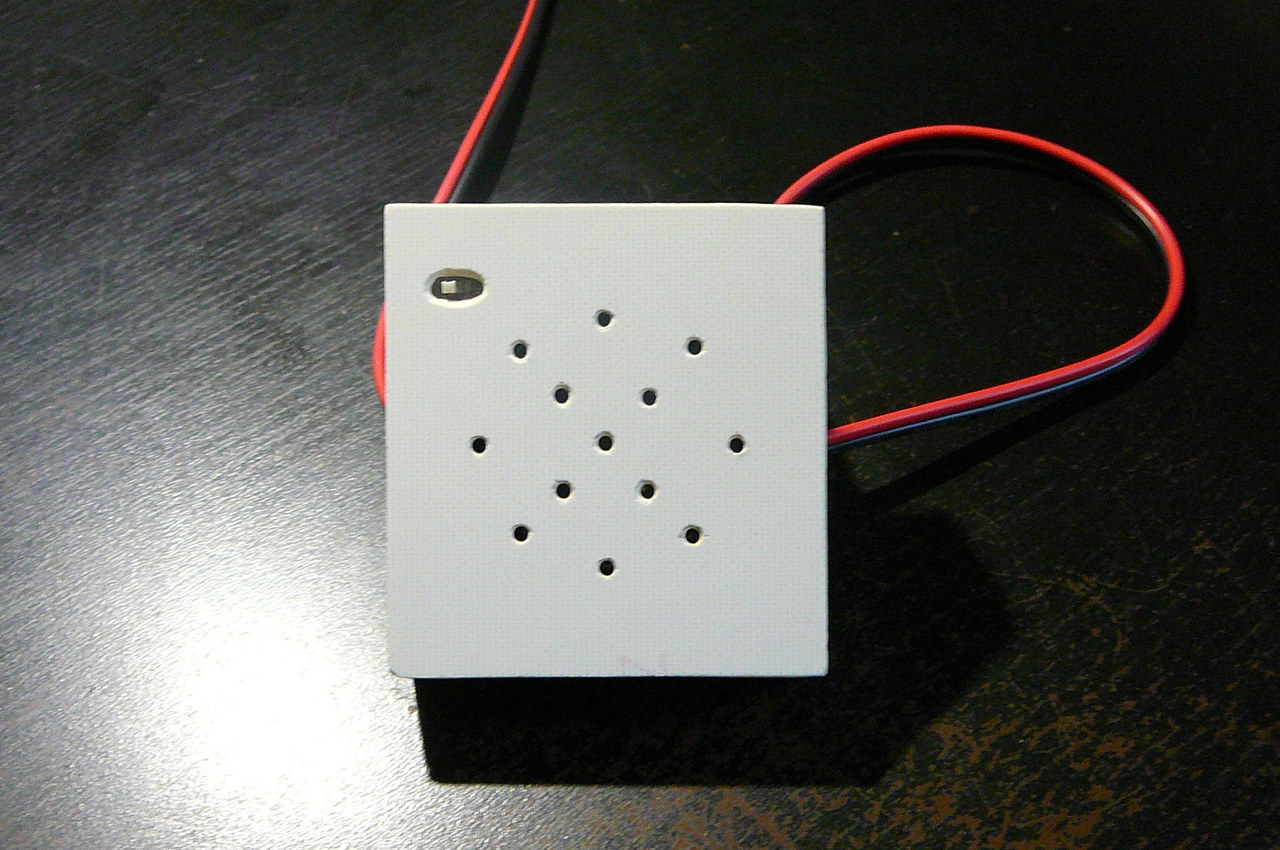

Felteszek még egy sorozatot a netrádióról, de most csak azért, hogy a dobozolást kedvelőknek is mutathassak valamit. Még régebben Attila86-tól vettem fehér nyák paneleket, kivágtam, összeforrasztottam néhány ponton, majd a rezet lemarattam (mert még árnyékolná a wifit ) Így nagyon masszív lett, a fedőlapot pedig kettős sorkapcsokkal illesztettem az alsó részhez. Így bedobozolva a rádió sokkal jobban szól - bassreflex hatás. Lett még egy csatlakozó hátul az akksi töltésére.

Én kicsit keveslem a lyukakat az előlapon, a hangszórónak.

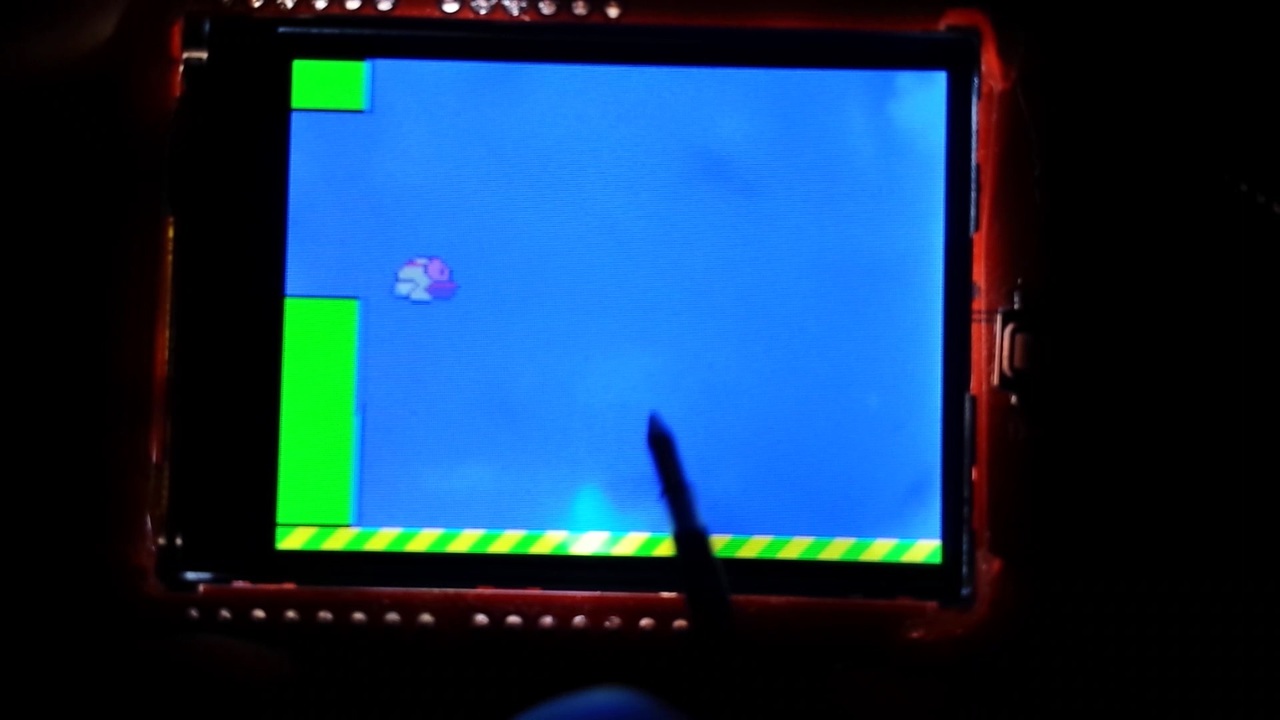

Össze raktam ma egy arduino-s kis játékot rendes nevén flappy bird lehet rajta ügyeskedni, meg mérgelődni ha nem megy. Ha esetleg valakit érdekel a kód szívesen kirakom az arduino topicba. Nem én írtam a programot csak a kijelző kompatibilitást írtam bele. Itt egy kis kedv csináló videó: Bővebben: Link

Sajnos nem tudok makrózni, de remélem látható a 3 kérdéses pont.
Ha így sem akkor megmutatom a tervet is.
Ott a GND minden hol, de ahogyan azt mondtam is korábban, nem egyértelmű a jelenléte ezért adtam igazat, azt javítani kell.

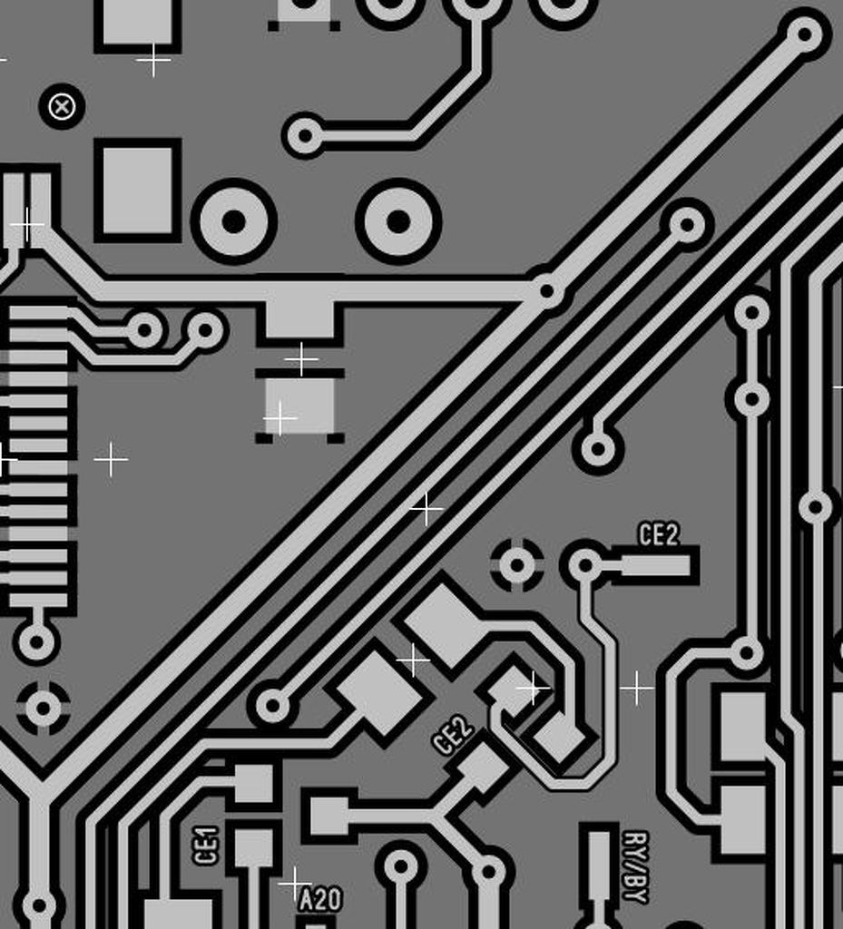

Feltettem a nyáktervet is, azon jobban kivehető a kérdéses rész.
A hozzászólás módosítva: Márc 30, 2016
(#) killbill válasza don_peter hozzászólására (») Márc 30, 2016 1 / 1
Valóban ott van, de csak éppen hogy. A VIA mellett jobbra-balra nagyon keskeny a vezetősáv. Ezért látszott úgy a másik fényképen, hogy ott már szakadás van. Ha esetleg tud olyat a tervezoprogramod, hogy a be nem kotott telifold reszeket leszedje a panelrol, akkor azt erdemes bekapcsolni. Egyből látszik, ha van valahol egy "sziget". Meg felesleges is otthagyni a sehova ben nem kötött rezet.

Egyébként, ha nem szólsz észre sem veszem és ügye maratástól függően akár szakadás is lehetett volna. A tervezővel van az a teszt ikon (SprintLayout6) azzal szoktam megnézni és persze forrasztás előtt és után is műszerrel azért végig mérem. Ez itt most szerencsés volt, de már terveztem be pontot ami biztosítja a jó GND áramlást. Sajnos mindig marad valami amit lehet tökéletesíteni

Ha szabad hozzászólni, a teliföldnek a frekvencia növekedésével vagy ha úgy tetszik az impulzus szélességek csökkenésével lesz egyre nagyobb a szerepe, mivel nagyfrekvencián már egy viszonylag rövid keskeny vezetősáv is jelentős induktivitással bír. Ezért szokás a viákkal aránylag sűrűn összekötni a két (vagy több réteg) oldal teliföld mezőit.
Egy GHz körül működő áramkör NYÁK-ja már úgy néz ki, mint egy teaszűrő.
A viáknak tehát nem csupán az a szerepe, hogy azonos potenciálra hozza egyenáramúlag a teli szigeteket, hanem egyrészt az, hogy a parazita induktivitások ne befolyásolják az áramkör működését és, hogy minél kisebb impedancián folyjanak a GND áramok, így alacsony szinten tartva a nem kívánatos zajfeszültségeket.
Ez utóbbi szempont egyébként a hangfrekvenciás áramköröknél is fontos.
Az itt bekarikázott kondenzátor például egy erősen elszigetelt területre lett kötve, ami csak hosszú keskeny vezetősávokkal csatlakozik a nagyobb kiterjedésű GND-hez. Ez a kondenzátor így, bizonyos frekvencia felett már nem fog hidegítő szerepet betölteni, inkább lesz rezgőkör jellegű.

papus51: már terveztem is be egy plusz DNG átvezetést, így azt ki küszöböltük.
Majd még az oldalsó feliratot is kisebbre veszem vagy eltávolítom és az sem fog befolyásolni a szabad GND áramlást.
