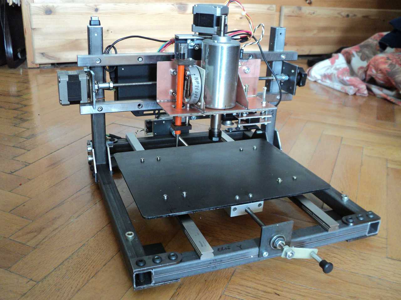

(#) Medve hozzászólása Ápr 3, 2016 / 15
Szép napot! Épült egy gravírozó, zártszelvényes-csomólemezes vázzal, csavarkötéssel minden, a főorsó tartó kivételével. Azon a jobb oldali fakkban egy USB kamera. 640*480-nal bizony épp csak élvezhető, de bőven tized alatt beállítható a szálkereszt. Mozgatóorsó M6-os kór menetesszár, az anyája egy alu tömb, ami kottyanásmentesen sikerült.
(#) kameleon2 válasza Medve hozzászólására (») Ápr 3, 2016 /
Szia! Az első ötletem nekem is ilyen volt. A Menetes szár tartóssága felől és pontosságát illetően, valamint a belengést és a hajlító igénybevételeket nézve nem tudom mennyire lesz pontos és sérülékeny. Makettnek tökéletes. De műanyaghoz elég lehet. Azért egy körmarást megnéznék rajta, vagy egy színuszhullámot.

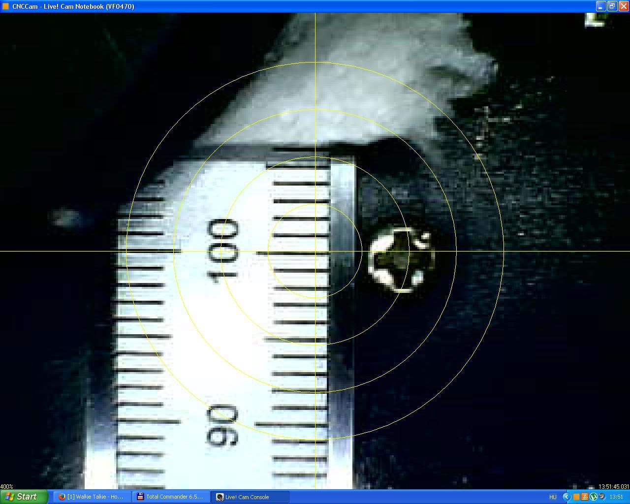

(#) Alkotó válasza Medve hozzászólására (») Ápr 3, 2016 1 /
A menetes szár azért lehet problémás, mert itt nincs útmérés beépítve (legalábbis azt gondolom). Ha ebben nem tévedek, akkor a pozícionálást azt csak a motor fordulatával oldod meg, azaz mondjuk 20,5 fordulathoz tartozik valamilyen távolság. Ezzel nem is lenne baj, mert ha az áttétel ismert, akkor nagyon pontos lehet a pozícionálás, de csak akkor ha az áttétel állandó.
És itt jön a képbe a menetes szár problémája. Ezeket arra gyártják, hogy egy kb. anya magasságban adott tűrésen belül jók legyenek. Ehhez egy metsző szerszámot használnak, aminek a hossza kicsi, általában a vastagsággal kb azonos.Mondjuk ha a menetemelkedés 1 mm, akkor az egy 10-20 mm-es darabon 10-20 mm távolságot is fog jelenteni. De 150 mm-nél már akár egy egész mm-t is hibázhat, ami az anyának tök mindegy, de ha pozícionálni akarsz akkor egészen más a helyzet.
Éppen ezért vannak speciális orsók a célra, amiket esztergán készítenek, így a menetemelkedés pontossága csak az eszterga vezérorsójának pontosságán múlik (illetve ha köszörülve is van, akkor a köszörűgép vezérorsójának pontosságán).

(#) Medve hozzászólása Ápr 3, 2016 / 3
Az előzőekhez: Hobbi kategória. Az optikával beálltam nullára, 100 fordulat-100mm után a képen látható hiba mutatkozott. A nullára való visszaállást mutatja a másik kép. Hobbi kategória, 300Ft-ból (a marómotor nélkül) ezt tudtam kihozni.
Szia Ne érts félre. Nem is arról beszéltem, amikor szerszám és anyag nélkül megy a szerkezet. Éppen a munka közbeni igénybevételek azok, amik csavarodást, feszülést torziót és kopást fognak eredményezni. Miért építenének az emberek robusztusabb szerkezeteket, ha lehetne 2Ft-os menetes szárral is? Egy maróval, egy keményebb anyagba és oldalirányú terhelés mellett lennék kíváncsi a pontosságára. Mondjuk arra, mikor lesz egy körből torz kör.

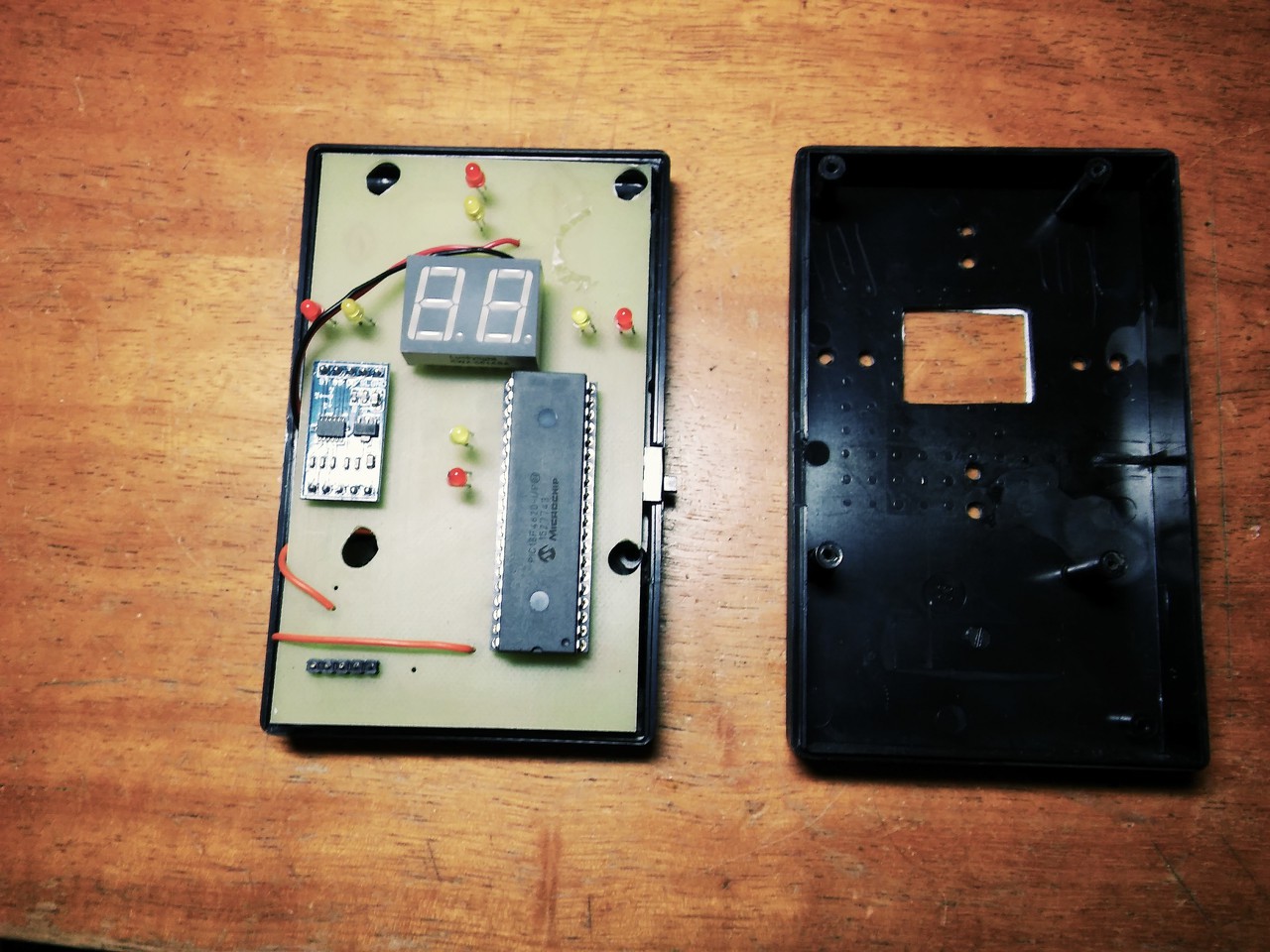

(#) SSzz hozzászólása Ápr 6, 2016 / 12
Készítettem egy kézi játékot. Egy PIC és egy gyorsulásmérő a fő alkatrészek benne. Egy rövid idő áll rendelkezésre, hogy a világító led irányába billentse ki a játékos az eszközt. Ha jó irányba billentette, és elég gyorsan, az egy pont. Az elérhető max pontszám: 99 Ja, és a rendelkezésre álló idő egyre csökken, ahogy a pontszám nő. A játék utáni dallam annál vidámabb, minél több pontot értek el vele. Már megmutattam pár ismerősnek, tényleg lehet vele játszani. Csatolok egy képet meg egy videót.
videó
Ha valaki kedvet érez hasonló játék, vagy valami más, klassz cucc készítéséhez, akkor írjon, és együtt is dolgozhatnánk rajta!
(#) kocsgab002 válasza SSzz hozzászólására (») Ápr 6, 2016 /
Nagyon Klassz lett, el lehet vele szórakozni. Mennyi a maximális pont szám amit elértél?

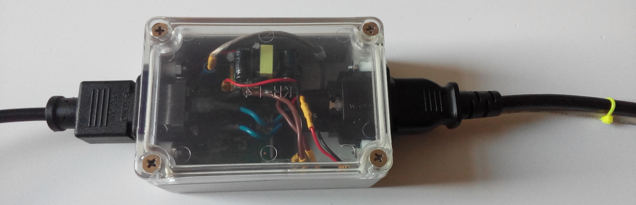

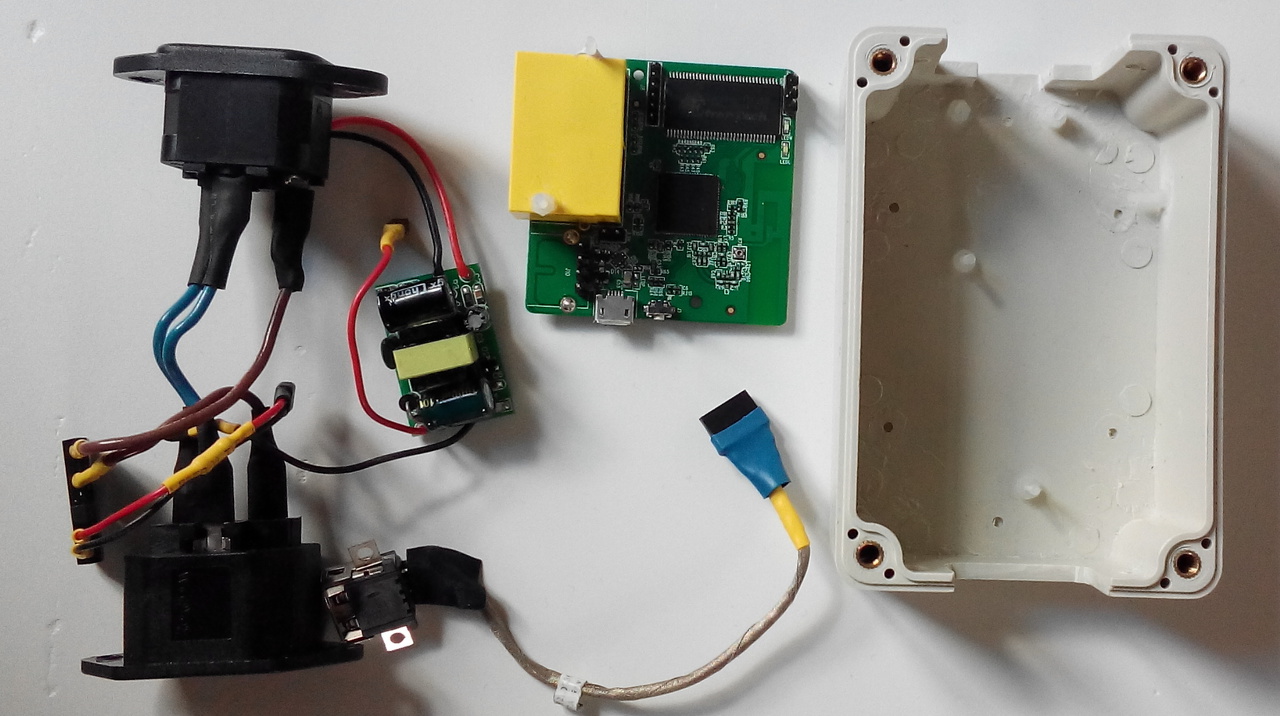

(#) bonmar hozzászólása Ápr 7, 2016 / 7
Rakok fel 2 képet az otthoni wifis nyomtatószerveremről. Az extra benne annyi, hogy ha nyomtatás érkezik áram alá helyzi a nyomtatót, majd 10 perc elteltével áramtalanítja. Dobozolásnál nem akartam szétfurkálni a dobozt a csavaroknak, viszont beleragasztani se szerettem volna a panelokat, így műanyag csavarokat ragasztottam bele, s azokhoz fogattam fel mindent.
(#) pjg válasza bonmar hozzászólására (») Ápr 7, 2016 /
EZ engem nagyon érdekelne. Publikus a dolog? Otthonra kéne 3 gép, egy nyomtató felállásban.
(#) bonmar válasza pjg hozzászólására (») Ápr 7, 2016 /
Persze, publikus. Csak egy openwrt-s router szabad gpio-val és usb-vel, egy ssr és 5V-os táp kell hozzá. Ez adta hozzá az alapot:Bővebben: Link
