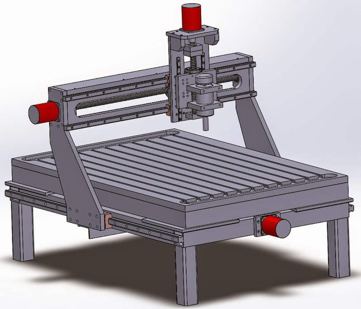

(#) yankoo válasza kaqkk hozzászólására (») Ápr 12, 2016 / 5
Azóta a V3-ban cseréltem 16x5-re Geckodrive g201-el 12m/p X tengelyen, de nyilván nem használom akkora sebességgel : ) 3000mm/p bőven elég sonceboz 4.7A/p 2Nm-es motorokkal : )
Ha már "Ki mit épített" topik, teszek fel pár képet ne legyen nagyon off : )

(#) zsoltee0001 válasza yankoo hozzászólására (») Ápr 12, 2016 /
Nagyon jól néz ki, a bordákat is cnc-vel vágtad?
Kicsit "a légy" (the fly) stílusú
(#) yankoo válasza zsoltee0001 hozzászólására (») Ápr 12, 2016 /
Köszi! : )
Igen CNC-vel, de a festést elszúrtam látszik is a tetején, mintha poros lenne, de természetesen előtte letakarítottam : ) Alulról van feketével fújva, de lentről minden apró hiba feltükröződik.
Ez akkor lenne igazán brutál, ha polírozott alu lemezekzől lenne.

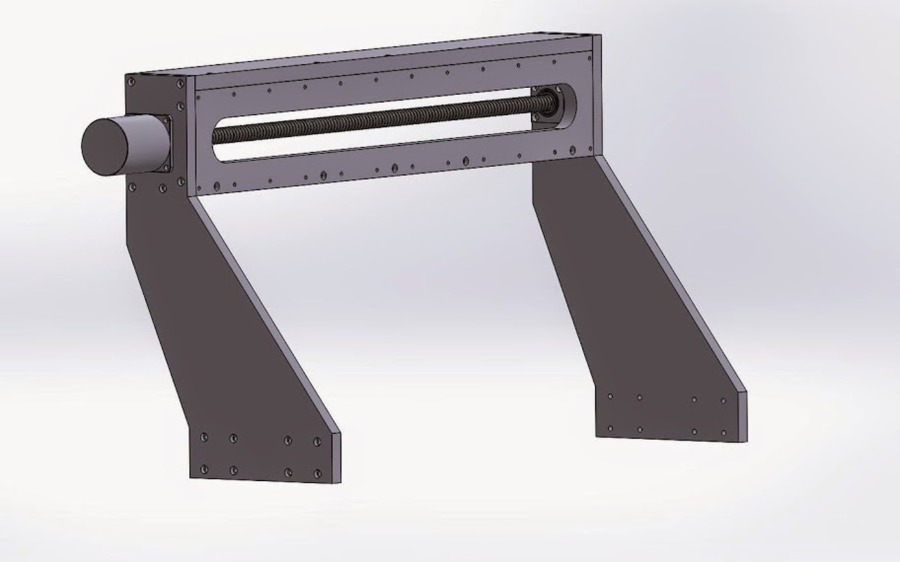

(#) Szebence válasza yankoo hozzászólására (») Ápr 13, 2016 /
Gratula gépedhez! Az X tengely mechanikájáról tudnál pár képet mutatni? Milyen programot / vezérlő elektronikát használsz?

(#) yankoo válasza Szebence hozzászólására (») Ápr 13, 2016 / 1
Képből most ennyit tudok hirtelen. Nem egy bonyolult dolog a mechanika. Vezérlésnek TB6560 V-type-ot használtam, de mikor a lézert teszteltük, akkor a saját hülyeségünkből elfüstölt 2 évig hibátlanul működött és működne most is. Jelenleg az X tengelyen egy Gckodrive 201 10uS van, az Y éZ tengelyen TB6600-as vezérlő.
Nagyon jó lett! Az X tengelynek mennyire tartós, hogy azt a lineáris sínt így oldalra felszerelve rögzítetted? Nem fog sokkal hamarabb szétkopni? Máshogy kapja a terhelést, mint ahogyan tervezték. Mach3-mal használod?
(#) yankoo válasza Szebence hozzászólására (») Ápr 14, 2016 /
Privátban leírtam mindent, de hogy ne csak neked szóljon:
Aki gépépítésen töri a fejét, az első dolga az legyen, hogy CAD programban 3D-ben az utolsó csavarig megrajzolja a gépét, és rengeteget kérdez másoktól.

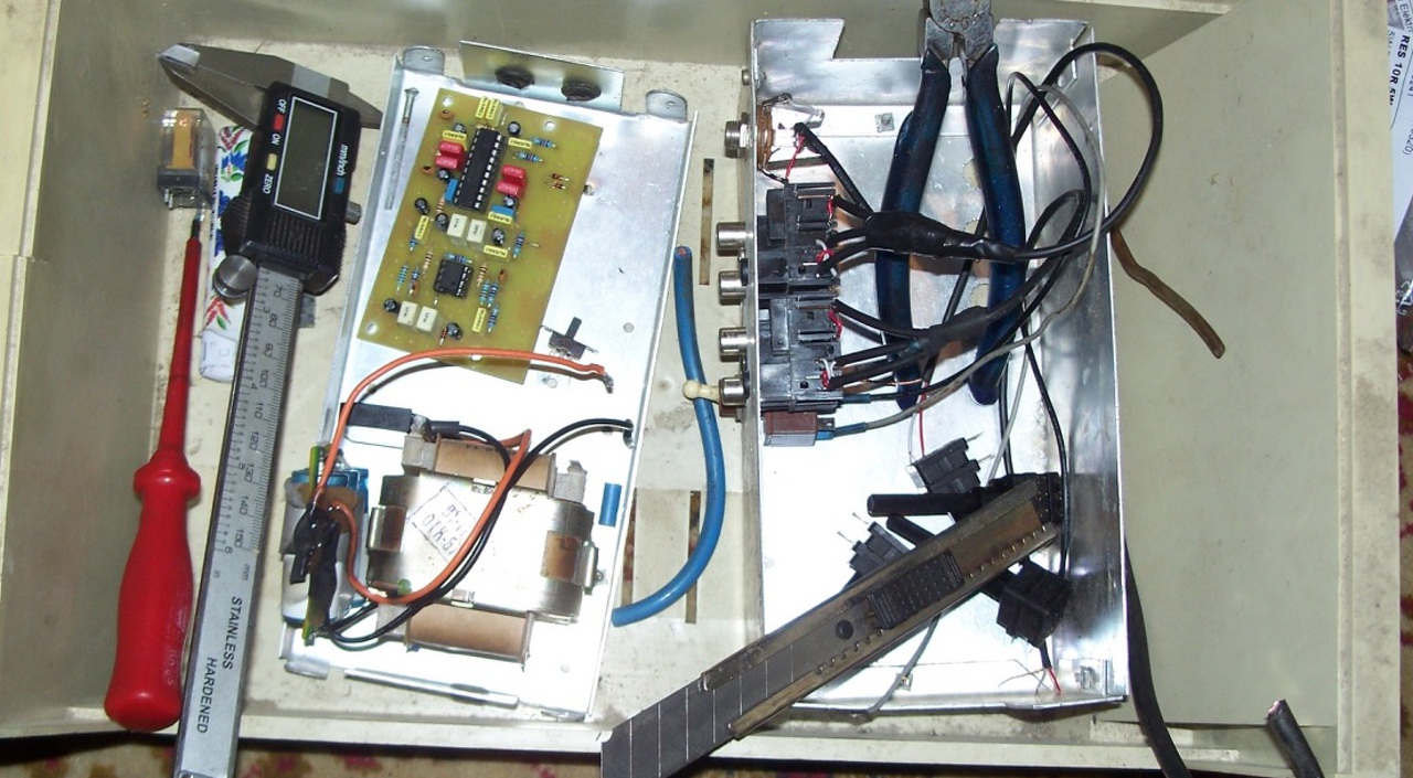

(#) HA3GX hozzászólása Ápr 17, 2016 / 3
Készült egy lágy indító, egy előerősítő és az ST151-es majdnem teljesen beültetve.
