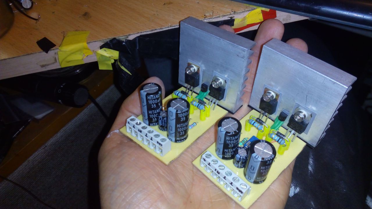

Mai projekt kész is van, sztereó jó hangú egyszerű végfokpár.
A nyákot én terveztem és itt a HE-n gyártotta le nekem Pontiac.
Mindössze néhány W-ot tudnak (5-10W/db) de kiváló hangminőséggel szólalnak meg.
Rövid teszt 6X9 nagyovál hangszóróval
A jelenlegi beállításban 24V a max tápfesz amit üzembiztosan elvisel, de az egyik ellenállás cserékével fel lehet menni magasabb tápfeszre is, így max olyan 20-25W-ot lehet kisajtolni belőle... A Béta nyákon még kísérletezek (3db van összesen) A potméterrel az UT/2 pont állítható be a két végtranyó közti kicsatoló ponton.
1db BC182 és egy pár TIP41C és TIP42C van benne.

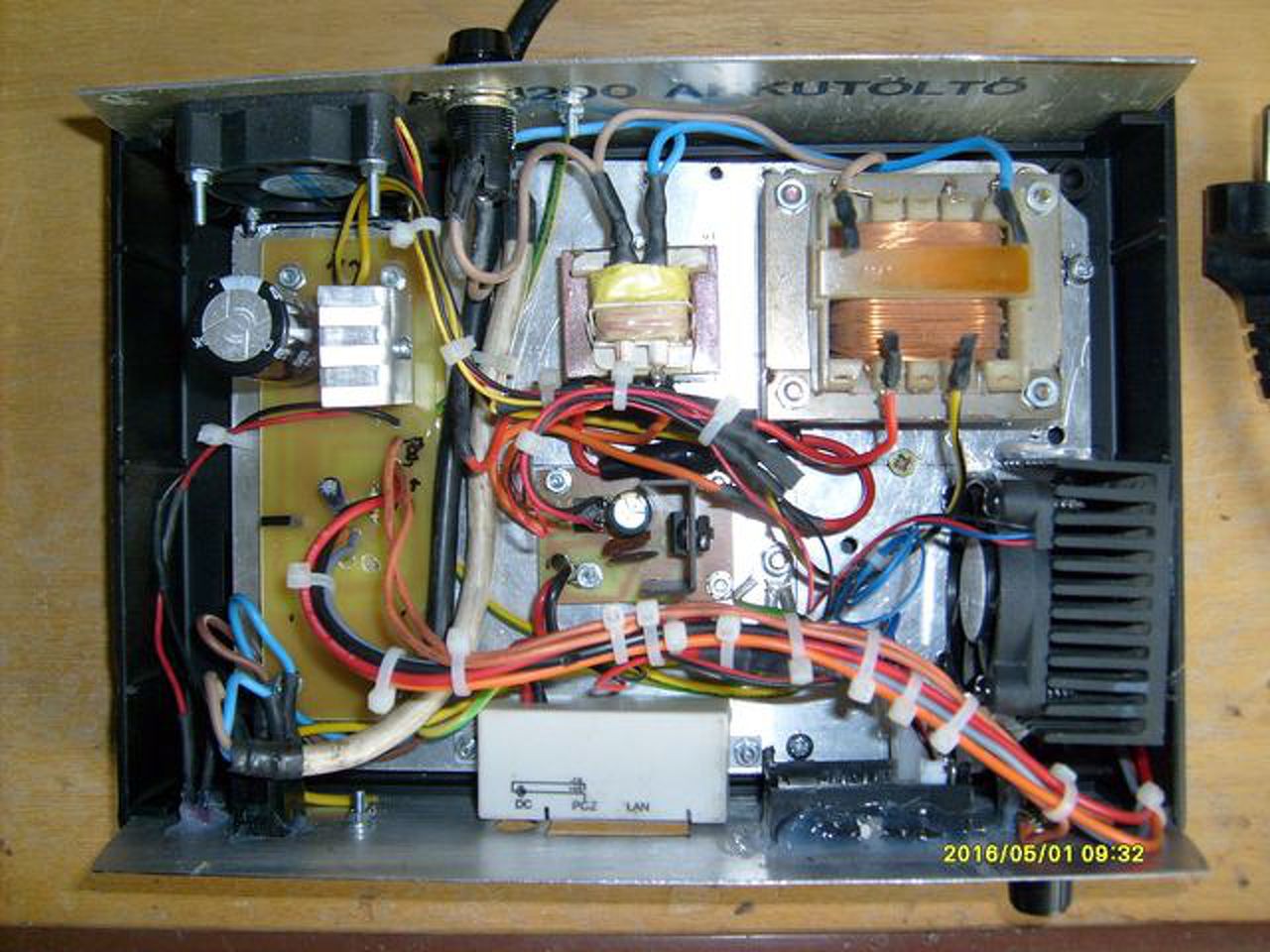

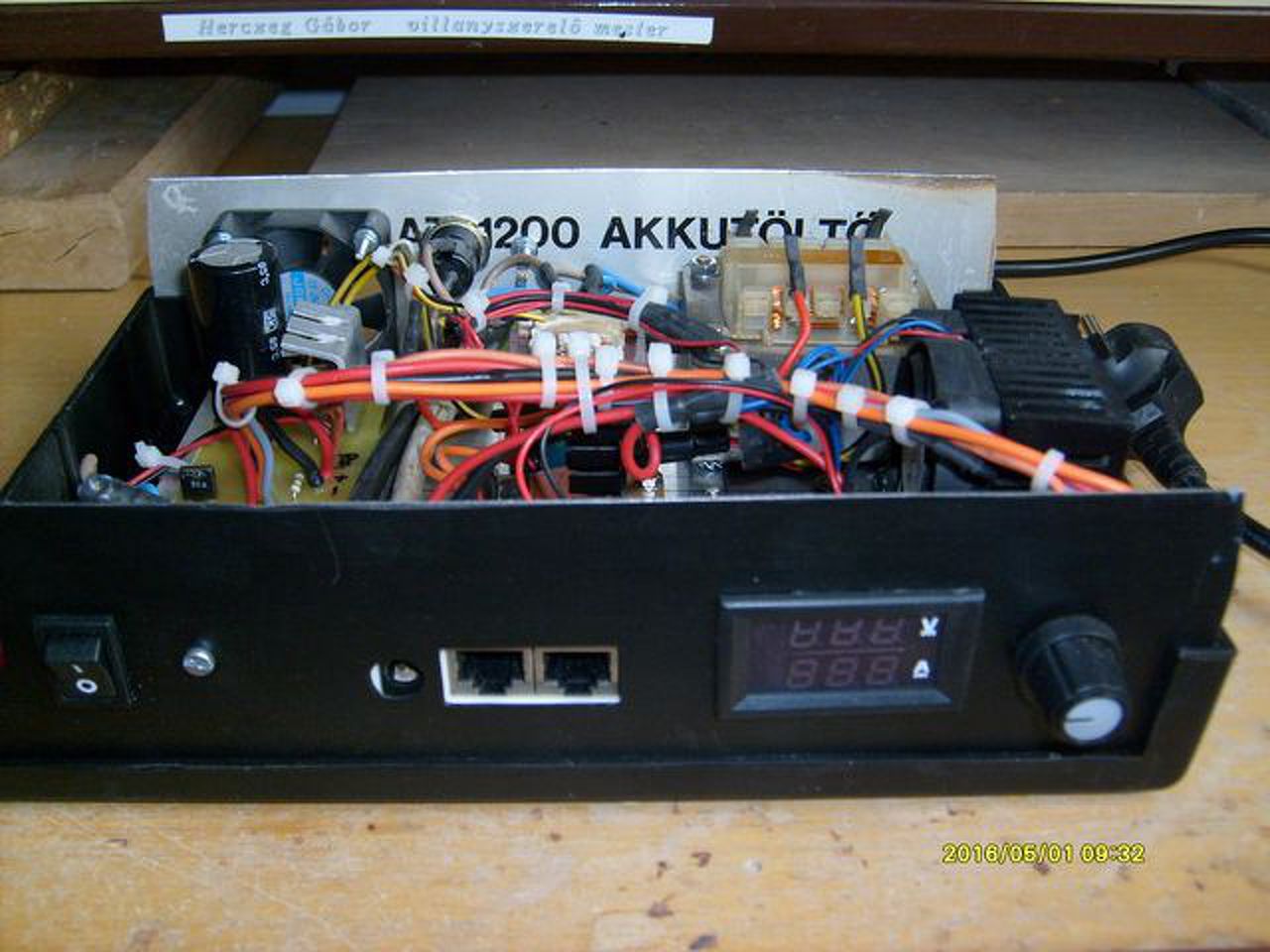

Az alábbi egyszerű tápot a munkám megkönnyítésére raktam össze. Nem a szépség volt a fő cél, hanem az új vagy használt ezközeink könnyű tápellátása ( nem kell az egész dobozt kicsomagolni hogy előkeressem a saját tápját / a különböző ezközök más-más tápot igényelnek-nem kell 3-5 különböző tápot pakolgatnom). A műszer segítségével könnyen kiszűrhető az esetleges hibás ezköz.
További jó munkát mindenkinek!

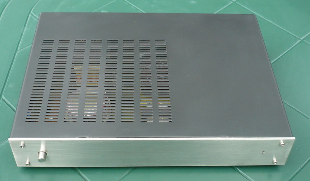

Sziasztok, nemrég vettem a vaterán fillérekért egy elő-végfok párost. A végfok miatt vettem meg mert ígéretesnek tűnt, és tényleg, egy Meridian 103, 70'-es évekbeli high-end végfok szocreál utánépítése lapult a dobozban. Vettem egy jobb dobozt, kicseréltem az összes szovjet és ősmagyar ellenállást és kondenzátort maira és szépen összeépítettem. Nagyon kifinomult, angolos hangja van, szép énekhang és meglepően erőteljes, gyors basszus. A kapcsolást Boothroyd és Stuart urak tervezték 1977-ben.

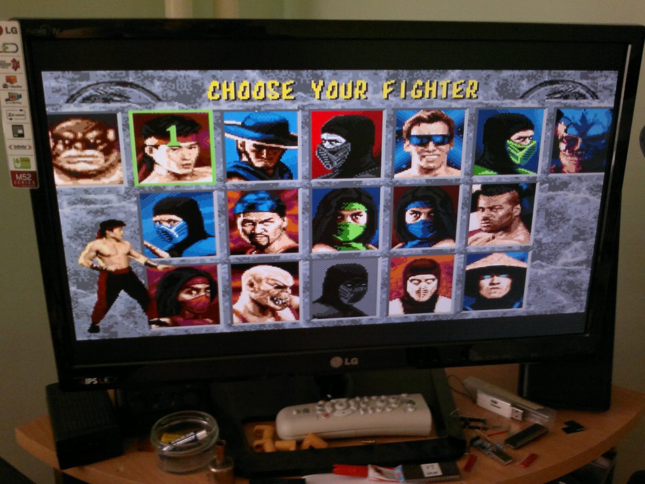

Sega MegaDrive játék konzolhoz készítettem (terveztem) fix ROM-os multi panelt.
Gyakorlatilag bármilyen azonos bekötésű EEPROM-ot be lehet ültetni.
A memória cím lábakat kisebb forrasztós jumperekkel oldottam meg.
Maximum 32Mbit-es memóriához.
Több kép és infó itt: neo-geo.hu/Sega Mega Drive moddingolás

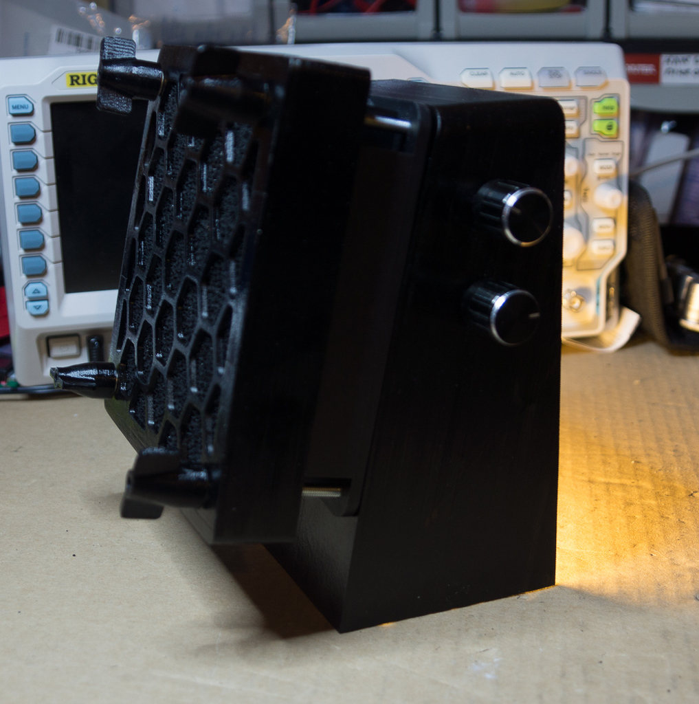

Készítettem egy elszívót SMD-s nyákok forrasztásához. A meglévő Wellerem-et egyszerűen nem tudom úgy beállítani, hogy el is szívjon és ne legyen közben útban. Ha már lúd legyen kövér alapon beépítettem világítást is. Mind a világítás fényereje, mind a ventilátor sebessége szabályozható. Szükség esetén az elszívó álló helyzetben is használható. A PWM jeleket egy pici ATTINY13 állítja elő.
(#) csatti2 hozzászólása Máj 6, 2016 / 4
Az alaplapot tartó mágnesek még sajna nem érkeztek meg.
(#) teszti válasza csatti2 hozzászólására (») Máj 6, 2016 /
Ez az elszívás mennyit ér? Érezhető a levegő mozgása?
A hozzászólás módosítva: Máj 6, 2016
(#) csatti2 válasza teszti hozzászólására (») Máj 6, 2016 /
Igen. Elég messziről beszívja a levegőt, kifejezetten erős ventilátort építettem be.
Készítettem egy képet. Szerintem ezen látszik (ráadásul dupla szűrőlapon keresztül áramlik a levegő). Az esetek nagy részében ennél közelebb lesz a nyák az elszívóhoz.
Szép! A ventilátor 12V-os? Szűrőt hol vetted? Hova áramlik az elszívott levegő?
Igen, 12V-os (korábbi hozzászólásomban ott a link is, ha érdekel). A szűrőlapokat Kínából vettem, eredetileg Hakko elszívóhoz szánták őket (10db volt kb. 6 USD, valamivel rosszabb minőségűek mint az eredetiek, ezért a dupla lap). A beszívott levegőt áttolja a szűrőlapokon a ventilátor, majd felül, enyhén elfele tőlem kitolja magából (részben ezért a ferde felépítés).
(#) Zoli_bácsi válasza csatti2 hozzászólására (») Máj 7, 2016 /
Ez egy nagyon ötletes és szépen átgondolt eszköz. A hátulról érkező fény pedig kifejezetten hasznos, mert a keletkező árnyék egyáltalán nincs benne a munkatérben.
Gratulálok, találékony megoldást készítettél egy füstös "probléma" kivédésére.
(#) zsoltee0001 válasza csatti2 hozzászólására (») Máj 7, 2016 /
Nem rossz, de nem mondod komolyan, hogy a ventiért pénzt adtál ki, szerintem itt mindenkinek van a műhelyébe egy vödörnyi bontott pc venti.
Hasonló kisteljesítményű elszívót csináltam mókuskerekes ventiből (jobban tudja a nyomást) kabátbélést használtam szűrőként, bármelyik kárpítoskellkesnél kapható
(#) csatti2 hozzászólása Máj 7, 2016 / 1
@Zoli_bácsi: Köszönöm szépen
@zsoltee0001: Hidd el, ég és föld a különbség egy bontott venti (egy-kettő nálam is akad), illetve egy minőségi gyártmány között (ha egy felső-kategóriás frekvenciagyártó cégnek jó a Sunon Maglev, akkor nekem is), mind teljesítmény, mind pedig zaj szempontjából (az élettartamról nem is beszélve). Ha pedig már beleölök ennyi időt, akkor azt akarom, hogy minél jobb legyen.

(#) Chipmunk1960 válasza csatti2 hozzászólására (») Máj 9, 2016 / 1
Az Amazon-on 70€ egy hasonló!
(#) elektromos válasza csatti2 hozzászólására (») Máj 9, 2016 /
Szép munka elismerem, de miért nem csinálsz egy furatot a falba és vezeted ki a füstöt?
Ha erős a ventillátor akkor azon a mérgező füst vidáman áttmegy csak egy kis részt fog megszűrni és a többit meg keringteted a műhelyedben. Mennyiben sokat forrasztasz, akkor ki kell vezetned a füstöt a műhelyedből, nem pedig keringtetni. Én ezekben a szűrőkben nem hiszek.
Ez az én véleményem.
A hozzászólás módosítva: Máj 9, 2016
(#) Buvarruha válasza elektromos hozzászólására (») Máj 9, 2016 /
Az már bőven elég, ha nem mindjárt orrba szipuzod és köhögsz tőle, hanem el van terítve. Én a fluxpaszta füstjét szoktam néha letüdőzni, hát nem kellemes, de BGA, vagy csak nagyobb SO tokos IC melegítéskor nem lehet szelet csinálni.
(#) csatti2 válasza elektromos hozzászólására (») Máj 9, 2016 / 2
A műhelyem a konyhaasztal, illetve a nappalim egyik sarkában két asztal. A szomszédok nem biztos, hogy örülnének, ha ütnék egy lyukat a falon és átvezetném hozzájuk. Így marad a szűrés és a szellőztetés.
