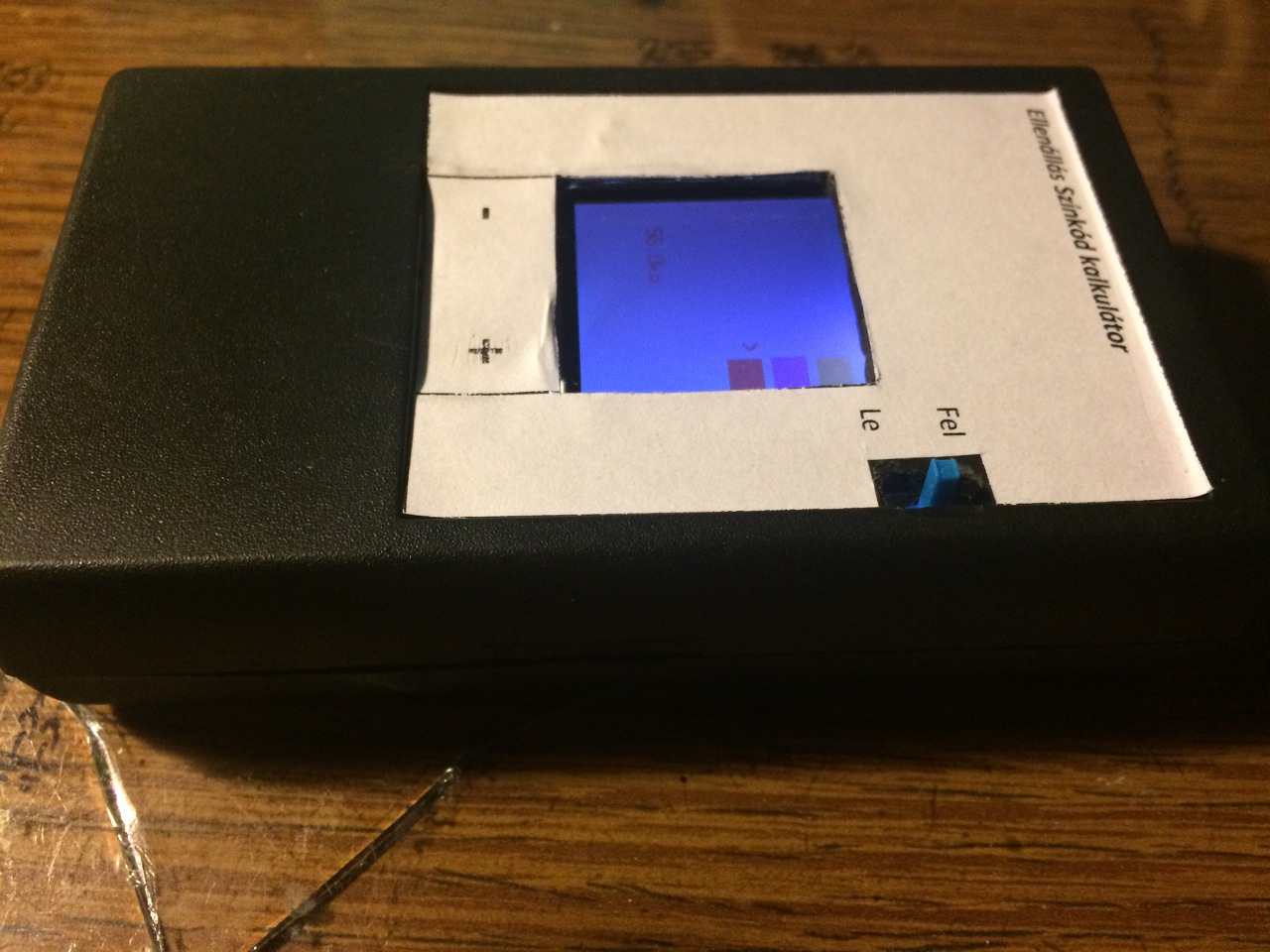

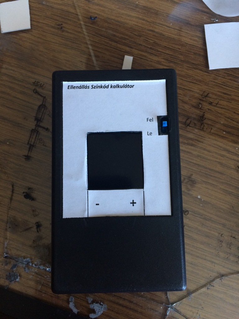

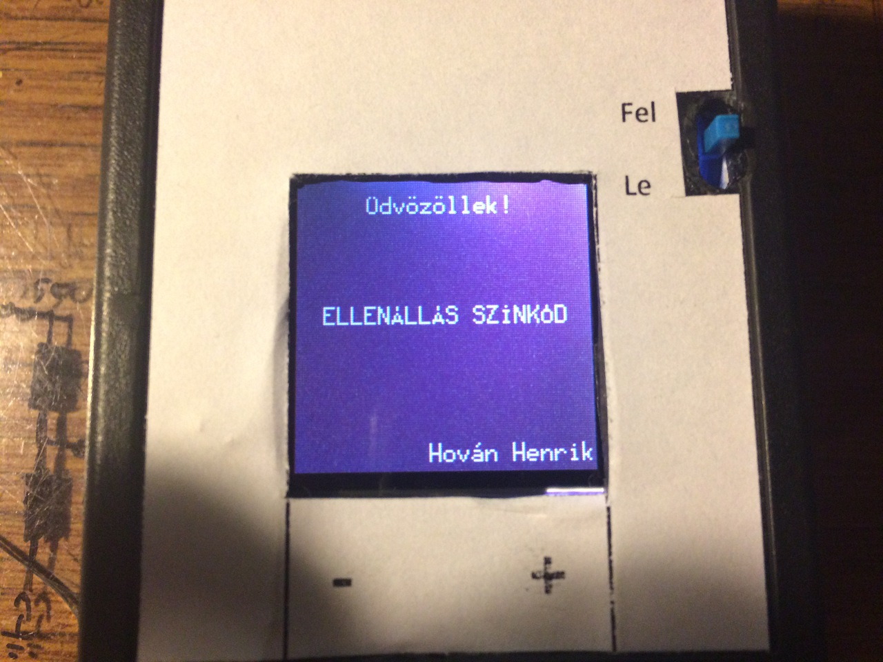

Egy jó ideje gondolkoztam már egy olyan eszközön, amivel bárhol, egyszerűen ellenállás értéket tudok számolni színkódból. Tudom, hogy nem bonyolult táblázat, de szeretek biztosra menni. Ezért is építettem egy kis eszközt aminek, ha megadom az ellenállás színkódját, az megmondja nekem az értéket.
Netről vadásztam össze a Nokia 6100 kijelzőhöz tartozó parancsokat, hogy hogyan is kell kezelni, majd saját magamnak megírtam egy programot ami a karakterek és a szövegek kezelésére alkalmas. Ez teljes magyar karaktertáblát és néhány extra karaktert támogat.
Az első képen látható érték, a színek hibás beállítása miatt még nem pontos

Jópofa, de egy alkatrész teszter nem korrektebb megoldás? Csak ráteszed és megmondja az értéket akkor is - ha éppen olvashatatlan a színkód. Én már leszoktam a kódolgatásról, pedig fejben vannak az értékek. Okostelefonos alkalmazásból is sok van már erre a célra. Ettől persze még:
(#) Henrik1996 válasza kameleon2 hozzászólására (») Aug 9, 2016 / 2
Köszi Igen, valóban alapból az egyszerűbb, de ha van előtted egy 20 éves panel benne az ellenállás nem tudhatod nem e párhuzamos valahol egy másikkal, ami így elrontja az értéket, ebből a megfontolásból készítettem ezt a kis kütyüt Valóban sok app van rá, én eddig gépen használtam egy oldalt, főleg az áll az eszköz háta mögött, hogy: "Na meg tudom csinálni?"
(#) Frankye válasza Henrik1996 hozzászólására (») Aug 9, 2016 /
Kaméleon2-vel egyetértek az "app"-okkal, ezzel együtt nem rossz. A feliratozás kicsit szebb is lehetett volna, de a kihívás és megvalósítása miatt kapsz egy 5-öst.

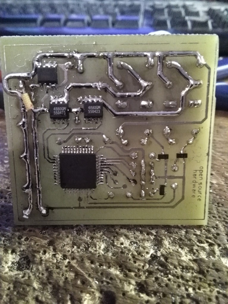

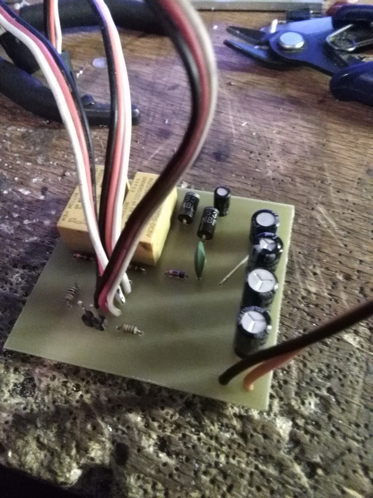

Sziasztok! Elkészültem az egyik modellembe való egyedi szabályzóval. Egy hernyótalpas szovjet tüzérségi vontatóról van szó, készen nem találtam olyan szabályzót, amivel élethűen lehetne irányítani a járművet, illetve eléggé kevés hely van a modellben, mert 1/14-es méretarányban készül. A lelke a cuccnak egy 16F884-es PIC, ez dekódolja a vevőből jövő 3 csatorna jeleit, és ezek alapján vezérli a 2 villanymotort, a hangmodult és a világítást. A motorok forgásirányváltását relékre bíztam, a modell kis méretéből adódóan kicsi motorok is vannak benne, terhelve sem vesznek fel 1,5-2A-nál többet, a 2db relével egyszerűbb volt megoldani a dolgot, mint 2db H hidat vezérelni. A FET-ek egy rossz videókártyáról származnak, elvileg 50A-t tudnak, szóval szerintem hűtés nélkül is bírni fogják. Sajnos belecsúszott egy hiba a gyártásba, 2 verzió készült a paneltervből, és naná, hogy a rosszat sikerült kinyomtatnom, és csak beültetés közben vettem észre, ezért van a bal felső sarokban az átkötéshalmaz.

Működik a szerzemény? Az első képen az IC alatt meg van szakadva egy vezetősáv.

Igen működik, a fotó csalóka, a vezetősáv köszöni szépen rendben van, éppen most okosítom a PIC-et, egyelőre egy panelteszt programot írok hozzá, hogy kiderüljenek az esetleges panelhibák, sajnos nem sikerült a legjobbra a NYÁK
