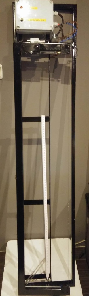

(#) Szammer válasza zosza18 hozzászólására (») Aug 14, 2016 /
Ja és mielőtt bárki megkérdezné a középső (vágókeret) fióksíneken fut.

(#) Szammer válasza nedudgi hozzászólására (») Aug 15, 2016 /
Jól mondja a kolléga. A történet az, hogy összeraktam és kipróbáltam AC 24V-ról és szerencsére a huzalellenállás meg minden pont jó lett az adott hosszhoz (a vágószál átmérője 0,6mm).

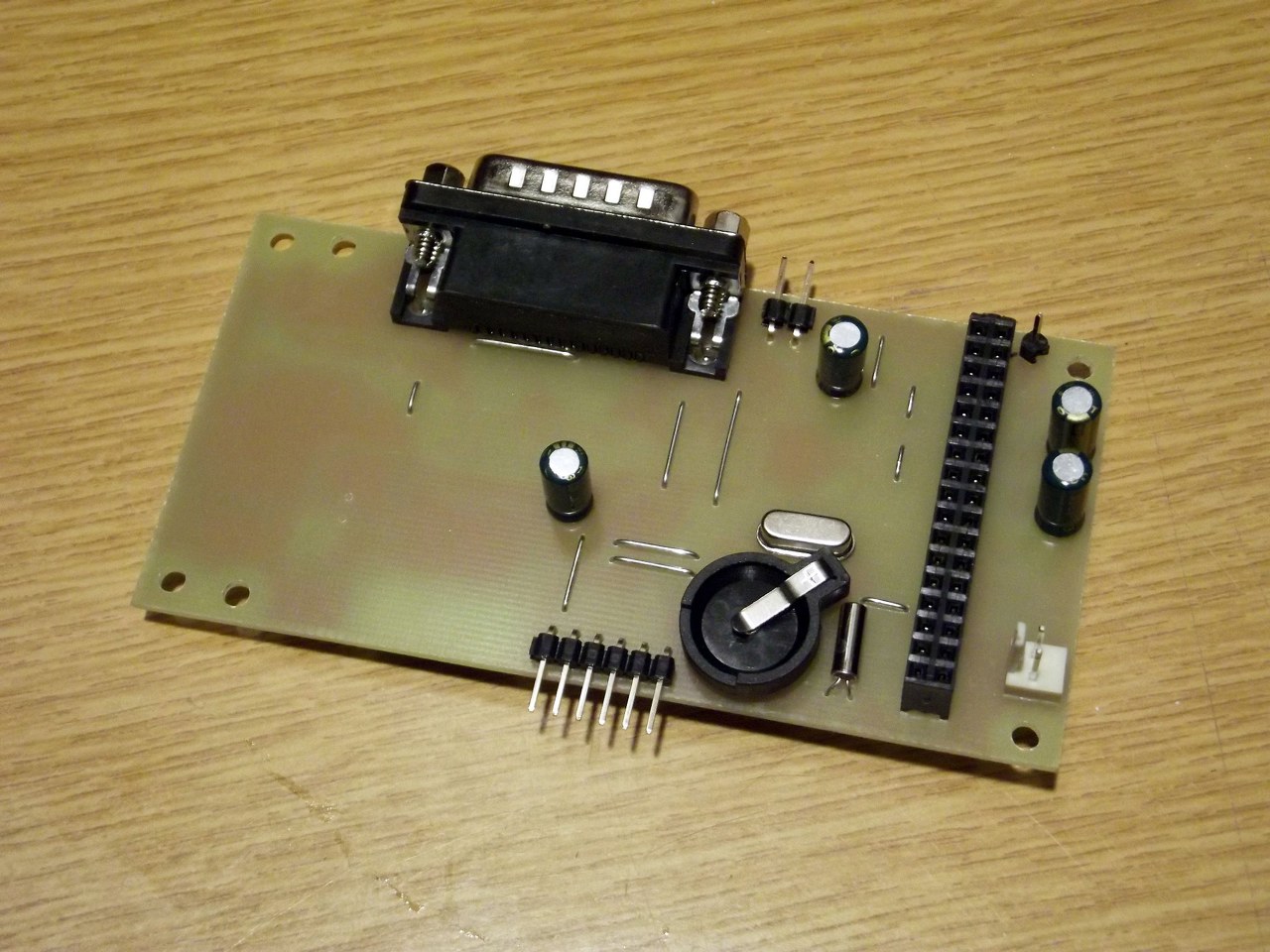

(#) Attila86 hozzászólása Aug 17, 2016 / 12
Ez egy logikai analizátor és mérésadat-gyűjtő berendezés lesz.
Nyolc csatornás, mely bővítőmodullal kvázi bármennyi lehet. Az adatokat elsősorban a saját 320x240 pixeles TFT érintőképernyőjén jeleníti meg, illetve egy microSD kártyára loggolja. Van a panelon ezen felül egy RTCC és egy WIFI modul. Pontosabban két WIFI modulnak van hely a panelon, de csak az egyik van beültetve. Az analizátorhoz WIFI-n lehet majd csatlakozni és a korábbi mérésadatokat ezúton kiolvasni. Azonban nem csak hozzá lehet majd csatlakozni hanem az analizátor is fel tud menni WIFI hálózatra és ha azon van internet akkor bárhol a világon lekérdezhető a logikai analizátor. A második prototípusnak (ez az első) már lesz egy saját LiPo akkumulátora is hogy akkumulátoros üzemben is tudjon működni.
Persze mindebből egyenlőre semmi nem működik még, egyenlőre csak az áramkör készült el, a programozás majd most jön.
(#) cross51 válasza Attila86 hozzászólására (») Aug 17, 2016 /
Meg lepődtem volna, ha ez a panelod sem "tökéletes" .
Grat az eddigi munkákhoz, mikor a munkáidat látom, mindig tudom van hova tovább.
Egy kérdés vasalt (gondolom, nem de háta)v fotózott, vagy esetleg gyártott?
Ja és eagle-ben készült?

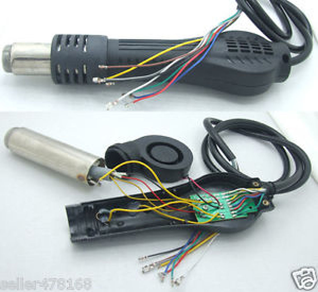

(#) nyuszis2 válasza Alkotó hozzászólására (») Aug 18, 2016 / 3
Szia! igen jól gondolod, az első képen látható szétszedve egy. Mint írtam a célom egy olcsó eszköz elkészítése volt és egy viszonylag gyorsan kivitelezhetőé.
Maga a handle 3000 Ft eBay-en és minden alkatrészt tartalmaz ami a célhoz kell. Egy 24V -os ventilátorral a levegő mozgatása, fűtőszál és termoelem, hogy lehessen tudni hol tart a levegő hőmérséklete. Volt egy 0.1-es verzióm is, ami egy PWM motorvezérlőből és egy AC dimmerből ált. Azzal már ki tudtam próbálni. Így megállt 5000 Ft alatt az alkatrészköltség és már le tudtam forrasztani egy-két elrontott NYÁK-ról a megmenthető Atmega8-akat.
Utána összevadásztam a neten az infókat, hogyan kell megoldani váltóáram vezérlést mikrovezérlőből meg a többit és már csak meg kellett rajzolnom, kinyomtatni és persze fúrni / fűrészelgetni.
A legnagyobb költség még a műszerdoboz volt a maga 3000 Ft-jával. Persze ez így szépen hangzik, de az igazsághoz hozzátartozik, hogy szerszámokat is vásároltam, mert semmi ilyesmim nem volt. Még forrasztópálkám sem, azt is egy eBay-ről rendelt 600 Ft-os Hakko utánzatból gyártottam, mert az analóg fahrenheit-em tönkrement (2.képen látható :- ), hogy az elkészüljön a szomszédtól kértem forrasztópálkát.
Amit te írsz, hogy külön a dobozban a ventilátor (3. kép), olyan is van, de akkor nagyobb doboz kell, ami plusz költség és a hozzá tartozó ventilátor vagy pumpa megint és még akkor össze kell őket csatlakoztatni, ott a tömítésekkel bajlódni és a végeredmény is sérülékenyebb lesz.
De nem rossz kihívásnak, csak jóval költségesebb.

(#) Attila86 válasza cross51 hozzászólására (») Aug 18, 2016 /
Laminálóval lett elkészítve a nyák és igen, Eagle-ben készült a terv.

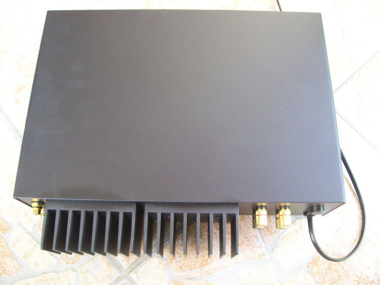

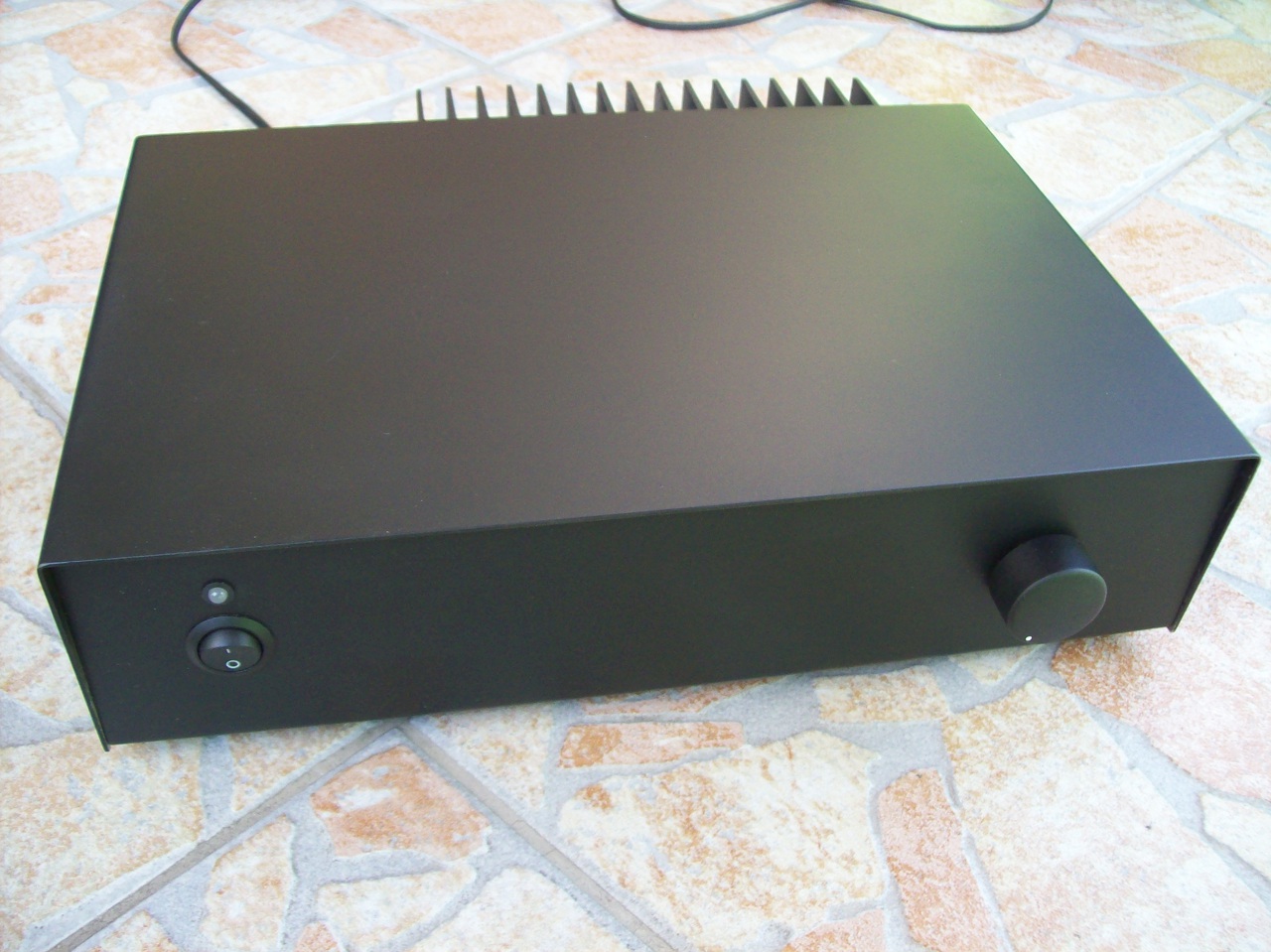

(#) djhans hozzászólása Aug 20, 2016 / 25
A sokadik Quad 405.
(#) MikulaSan válasza djhans hozzászólására (») Aug 20, 2016 /
Gyönyörű! Ez a belső elrendezés nagyon bejön! Összecsordul az ember szájában a nyál! Körülbelül mlyen teljesítményen üzemel adott ohm-on?
(#) djhans válasza MikulaSan hozzászólására (») Aug 20, 2016 /
Köszönöm. +-35V a tápfesz. 40W jön ki csatornánként 8 ohmon.
:O irigy vagyok rád!! Sajnos melómból adódóan csak mások munkáját tudom csodálni mert haza csak aludni járok haza..
(#) kameleon2 válasza djhans hozzászólására (») Aug 20, 2016 /
A bekapcsológomb kivételével egy ilyet én is elfogadnék. A trafó is lehetne középen - de ennyi az összes észrevételem. A többi pozitív. Mennyiből jött ki a teljes erősítő, ha nem hadititok?
(#) djhans válasza kameleon2 hozzászólására (») Aug 20, 2016 /
Köszi. Ez egy fiók takarító projekt volt. Csak pár apróságot vettem. Poti, tekerő, kapcsoló, csatlakozók.
(#) Alkotó válasza djhans hozzászólására (») Aug 20, 2016 / 1
Ha a trafót megfordítanád, azaz elől lennének a kivezetései, akkor a kapcsolóhoz is, meg a diódahídhoz is sokkal rövidebb lehetne a vezeték.

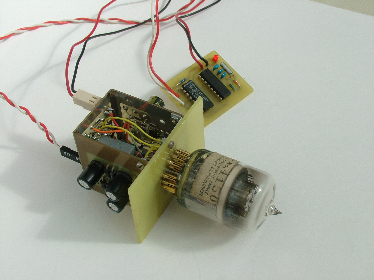

(#) manolo hozzászólása Aug 20, 2016 / 12
Sziasztok! Üdv. Mindenkinek!
Építettem egy dekatron pendulum-ot (ingát). A fiatalabbak kedvéért: a dekatron egy hideg-katódos számlálócső, talán a nixie-hez hasonló a működése, csak jóval nagyobb feszültséget (500V körüli) igényel. Általában 10 pöttyöt tud megjeleníteni a homlokfelületén körkörösen. Régen számlálóként alkalmazták számítógépekben, frekvenciamérőkben, és órát is lehetett vele építeni. Én egy még nagyon távoli tervemben szereplő négy-digites nixie-csöves órába szeretném majd ezt beépíteni, az óra és perc számláló közé, az elválasztó kettőspont helyett. Készítettem a működéséről egy kis videót is:Bővebben: Link
A képeken, és a videón is látható egy külön kis panelen megépített 1Hz-es generátor, jelenleg az vezérli.
A kapcsolást, és a programot vicsys mestertől, a fórumon megjelent cikkéből vettem át (köszönet érte!) némi módosításokkal, mert ennek a csőnek, ha jól számoltam 27 lába van! Azon is változtattam, hogy ne teljesen körbe "lóbáljon", mert nekem így jobban tetszik.
Derűs estét kívánok!
