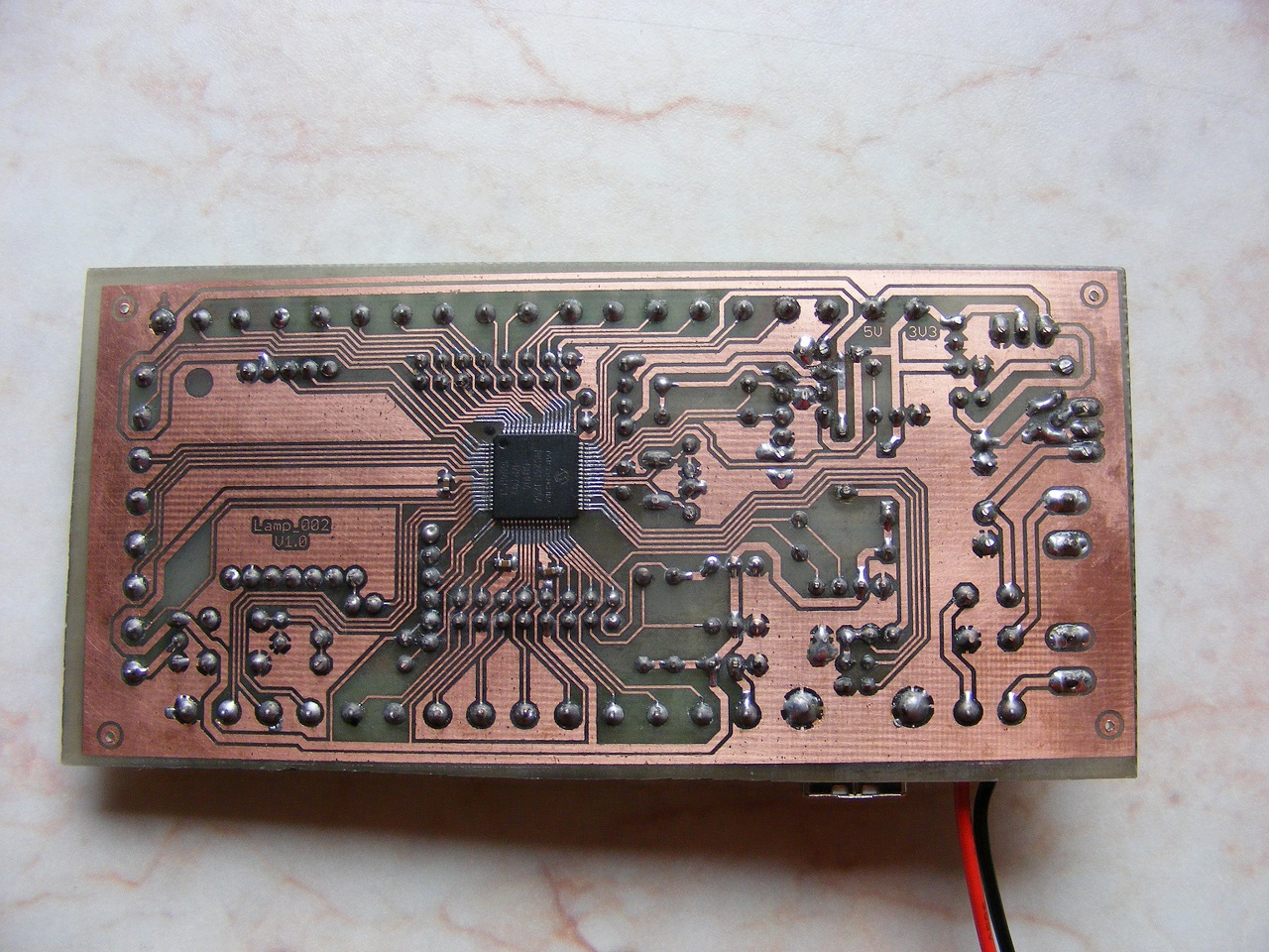

(#) Lamprologus hozzászólása Dec 17, 2016 / 13
Egy "fejlesztő panel" PIC24FJ256GB106-hoz ...
Nextion kijelző, DHT22, DS18B20, TINY RTC modul, USB csatlakozó, AC 8-12V / +5V +3,3V táp, pár csatlakozó pl. I2C / soros / 1 wire .. csatlakozásokhoz, sorkapocsra/tüskesorra kivezetett PIC lábak tetszőleges felhasználásra.
Első SMD alaktrészeket is tatalmazó panelom, kínai transfer papírral, laminálóval készítve.
(#) Elektro.on válasza Lamprologus hozzászólására (») Dec 17, 2016 /
Jól sikerült, gratula!
(#) david10 válasza Lamprologus hozzászólására (») Dec 17, 2016 /
Szép munka! USB-ről lehet feltölteni a programot?
A transfer papírról tudol-e linket küldeni?
(#) Lamprologus válasza david10 hozzászólására (») Dec 17, 2016 /
Többen kérdezték a transzfer papírt: Innen rendeltem
Elvileg lehet USB-ről is betölteni a programot, ha előtte feltöltök egy bootloadert, én még nem próbáltam, ICSP-ről programozom, mert hogy az is van természetesen a panelon, csak azt kifelejtettem a felsorolásból!
