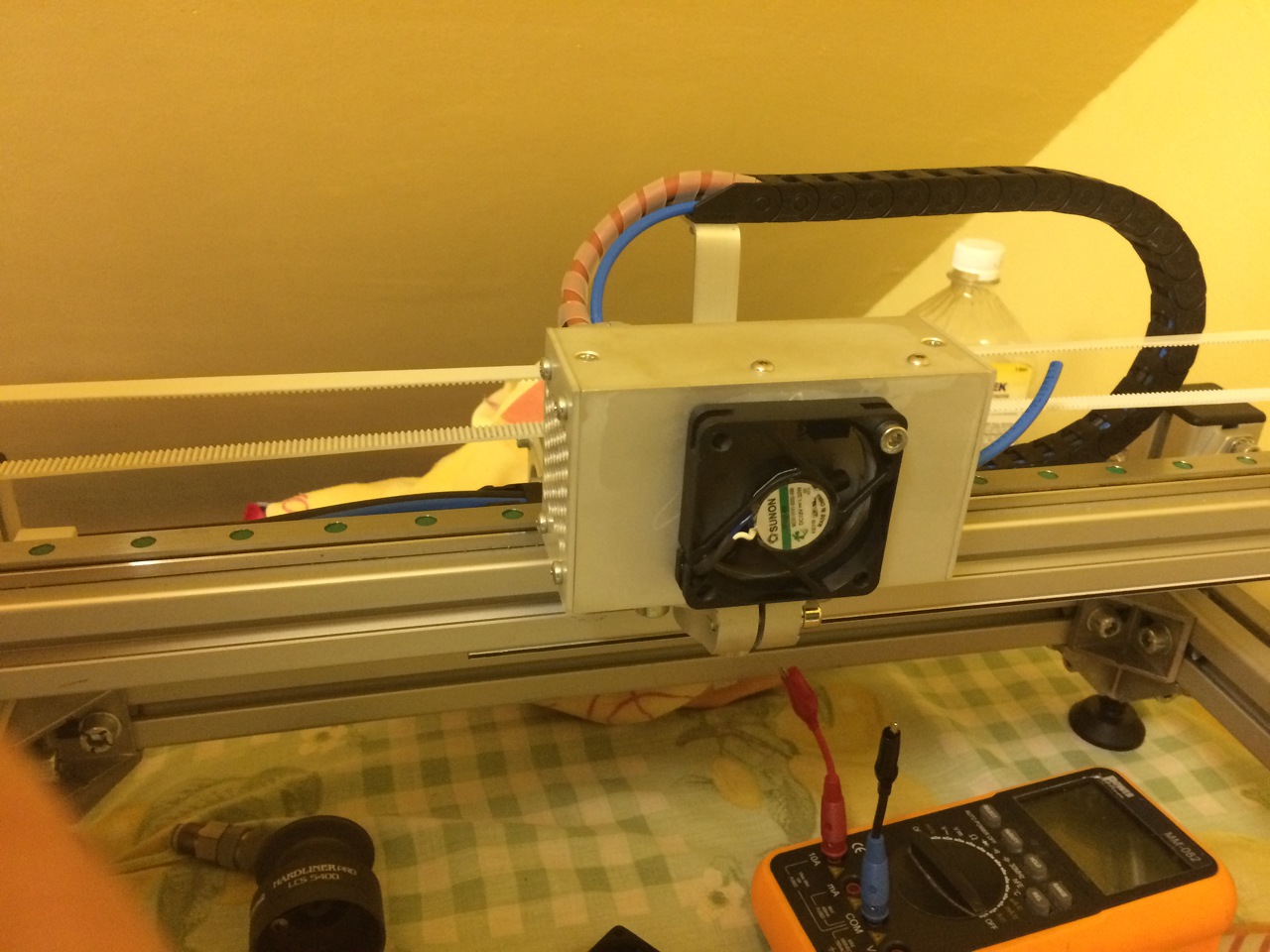

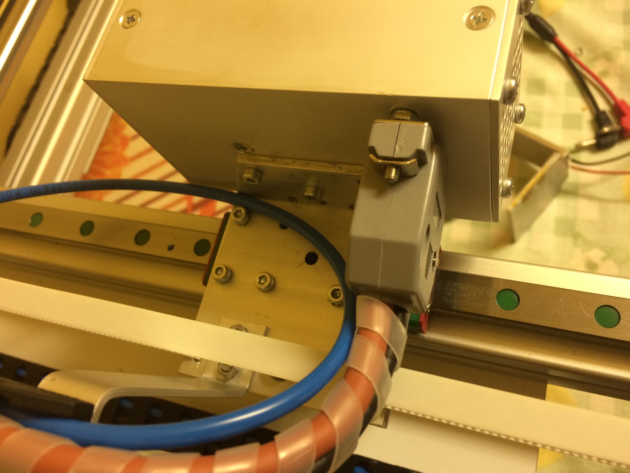

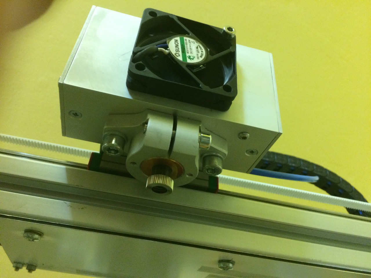

(#) Melphi hozzászólása Dec 14, 2016 / 6
Na még egy kis napi lézerezés.
Ismét már 4x-re is összeállítottam egy 2W-os kék lézer egységet gravírozási céljaimra, úgy néz ki hogy ez a konstrukció ami a leg optimálisabb mind hűtés mind az áramgenerátor elhelyezés szempontjából, mivel itt minden egy helyen van.
(#) sonajkniz válasza Melphi hozzászólására (») Dec 14, 2016 /
Nem tudom, milyen lézered van, de azt igen, hogy ezek borzasztó kényes eszközök. Nekem egyszer egy 50mW-osnak sikerült a tápját rövidre zárnom. Bár a zárlat a lézer előtt történt, mégis tönkrement.
(#) zenetom válasza sonajkniz hozzászólására (») Dec 14, 2016 /
Zárlatkor mindig hatalmas amplitúdójú impulzusok keletkeznek, amik általában viszik magukkal az érzékeny alkatrészeket.
(#) Melphi válasza sonajkniz hozzászólására (») Dec 14, 2016 /
Ez 2W-os, már pár darab ilyen átment a kezeim között, én magamnak építem az áramgenerátort is hozzá. Amúgy ha lett volna beépítve a kimeneten egy 5V-os zéner akkor valószínűleg nem szált volna el, hisz levágta volna a fölé eső feszkót.

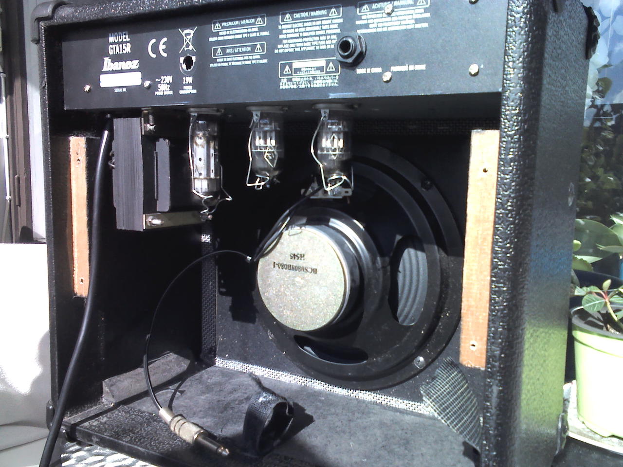

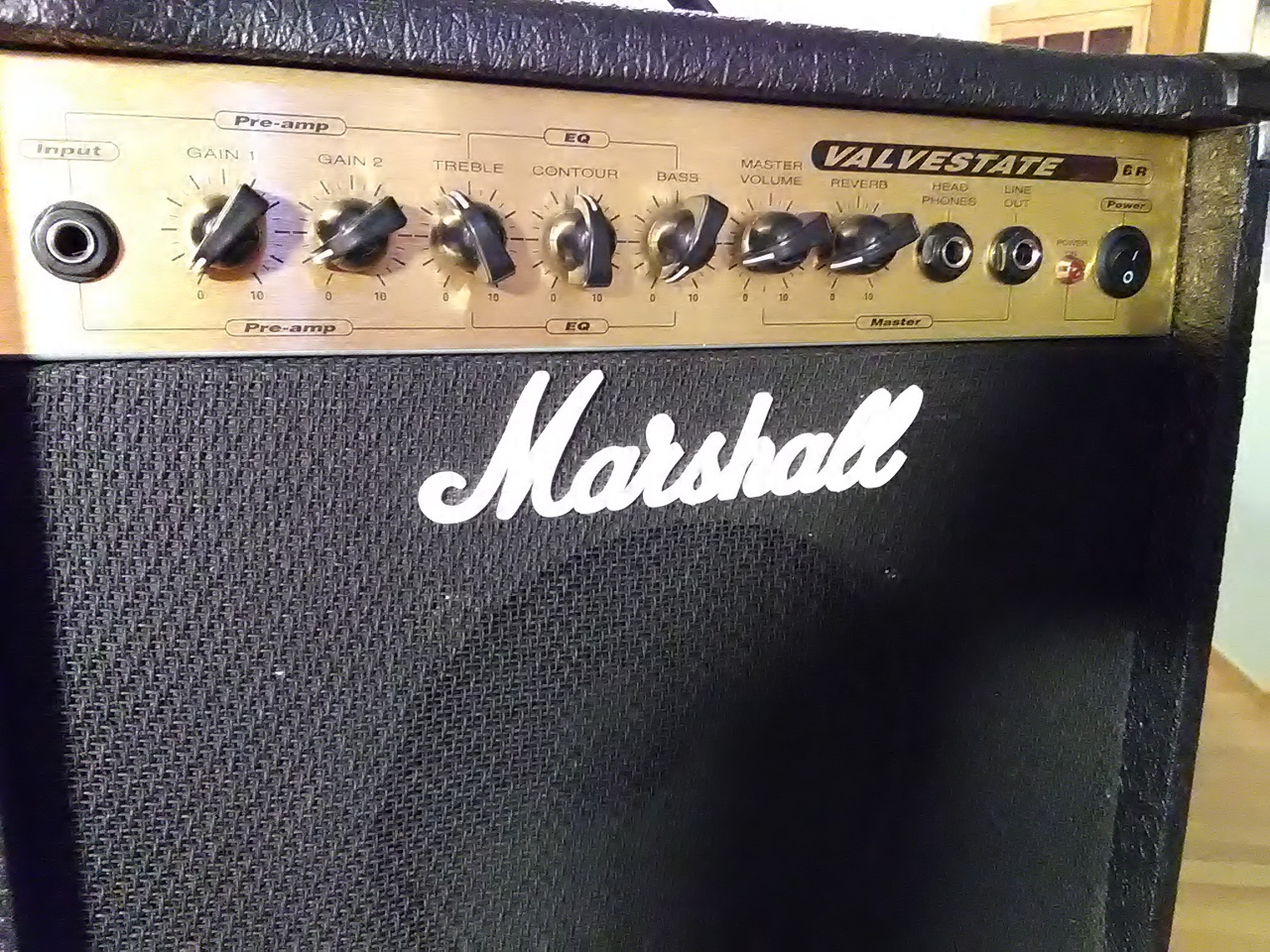

(#) konyak6 hozzászólása Dec 15, 2016 / 5
Ma készült el a kis gitárkombóm átèpìtèse csövesre. El84 SE, 12AX7 csövekkel + EZ80 egyenirányìtás. Mivel Marshall, ezèrt JMP Plexi lett a belseje. Lehet hogy szentsègtörés, de a zengető meghajtását egy TL074 vègzi.
A hozzászólás módosítva: Dec 15, 2016
(#) szücsien válasza Melphi hozzászólására (») Dec 15, 2016 /
Szia! A feszstabilizátor lineáris vagy kapcsolóüzemű? Védelemnek még esetleg lehet használni tirisztort is.
(#) jani1987 válasza konyak6 hozzászólására (») Dec 16, 2016 /
Az EZ80 mennyit ejt a feszültségen? Van egy függő csöves projektem 12AU7-EBL21 kombinációba. Mindkettő 250-es tápot kapna ha jól értelmeztem a katalógus adatot.
(#) pjg válasza konyak6 hozzászólására (») Dec 16, 2016 /
GYŐŐŐŐNYŐŐŐŐŐRŰŰŰŰŰŰŰŰ!!!
(#) kistee válasza konyak6 hozzászólására (») Dec 16, 2016 /
Nagyon szép! Hol lehet ilyen forrléceket szerezni?
(#) Melphi válasza szücsien hozzászólására (») Dec 16, 2016 /
Sima egyszerű BD250+7806 páros. egyszerű de annál nagyszerűbb.
(#) havranarpi válasza kistee hozzászólására (») Dec 16, 2016 /
Nem tudom ,hogy konyak6 honnan szerezte be a forrléceket.Én innen szoktam rendelni, a bolt eredetileg magyar képviseletű az angol ne lepjen meg senkit Itt van a forrléces link: Bővebben: Link
(#) Abukodonozo válasza konyak6 hozzászólására (») Dec 16, 2016 /
Szép munka, gratulálok! Csak nem Orion Pacsirta kimenő? Anno egy Valve Juniort építettem után egy ilyennel és nagyon jól szólt. (A hangját is megmutatod? )
(#) Dióda válasza konyak6 hozzászólására (») Dec 16, 2016 /
Csak egy óvatos kérdésem lenne de amugy szép a cucc. De a csövek nem fognak kiesni a rázkódástól?
Valami csőrögzítést szánsz rá? Például csőtetőre kupak és két rugó ami a foglalatban tartja vagy hasonló?
(#) konyak6 hozzászólása Dec 16, 2016 / 1
Köszönöm az elismerő szavakat! A forrlécet Ebay-röl rendeltem. A csövek nem fognak kiesni, mivel a foglalatok ùjak. Elèg volt beledugni a csöveket. A kivételhez is nagy erő kell. Ez màr a sokadik ilyen kombóm. Megveszem, átèpìtem, eladom. A kimenő pacsirtàè, a hálózati trafó Szimfonia de lux-è. A számìtàsaim és tapasztalat alapján megbìrkózik az EL84 + két ECC83 csövekkel komolyabb melegedés nélkül.

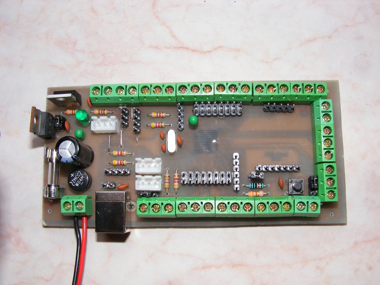

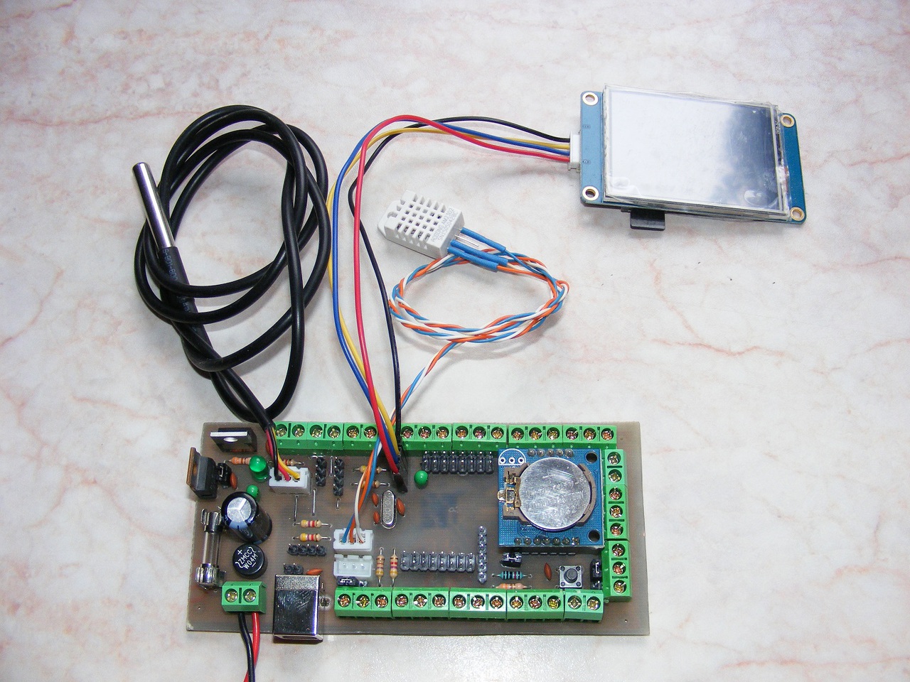

(#) Lamprologus hozzászólása Dec 17, 2016 / 13
Egy "fejlesztő panel" PIC24FJ256GB106-hoz ...
Nextion kijelző, DHT22, DS18B20, TINY RTC modul, USB csatlakozó, AC 8-12V / +5V +3,3V táp, pár csatlakozó pl. I2C / soros / 1 wire .. csatlakozásokhoz, sorkapocsra/tüskesorra kivezetett PIC lábak tetszőleges felhasználásra.
Első SMD alaktrészeket is tatalmazó panelom, kínai transfer papírral, laminálóval készítve.
(#) Elektro.on válasza Lamprologus hozzászólására (») Dec 17, 2016 /
Jól sikerült, gratula!
