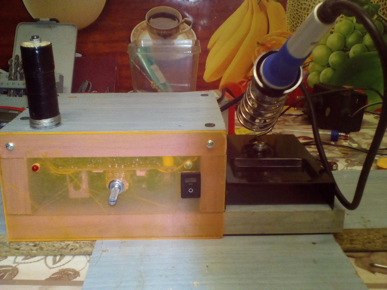

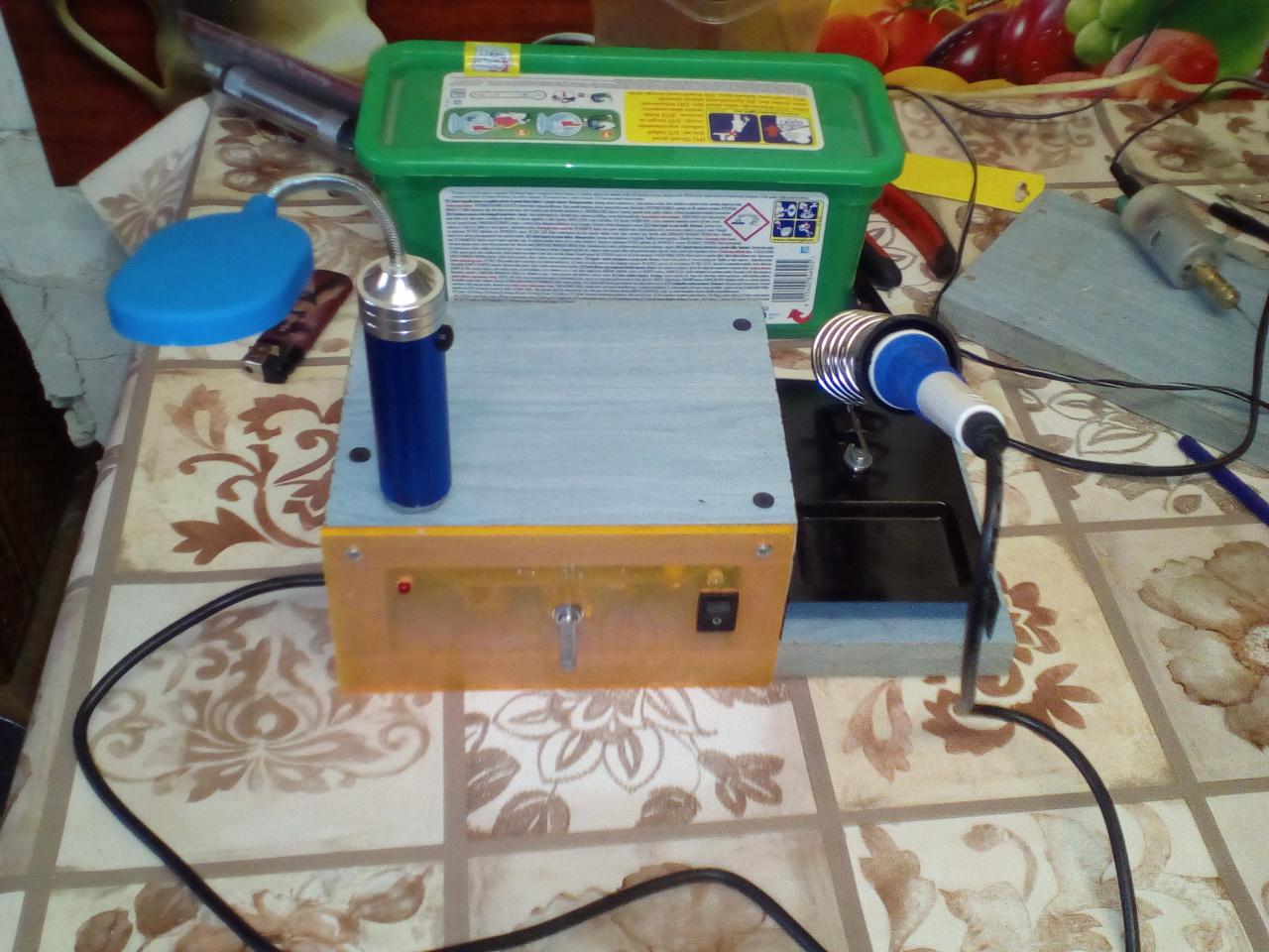

(#) BarnaPili válasza bicorp hozzászólására (») Márc 5, 2017 /
A tetején mi az a tekercskinézetű cucc?
Szép lett,gratula.
(#) bicorp válasza BarnaPili hozzászólására (») Márc 5, 2017 /
Ezek szerint feltünt a dolog.
Van szerepe holnap tolok róla képet, ez egyedi fejlesztés.
(#) manolo válasza BarnaPili hozzászólására (») Márc 6, 2017 /
Szerintem arra teszi rá a forrasztó óntekercset.

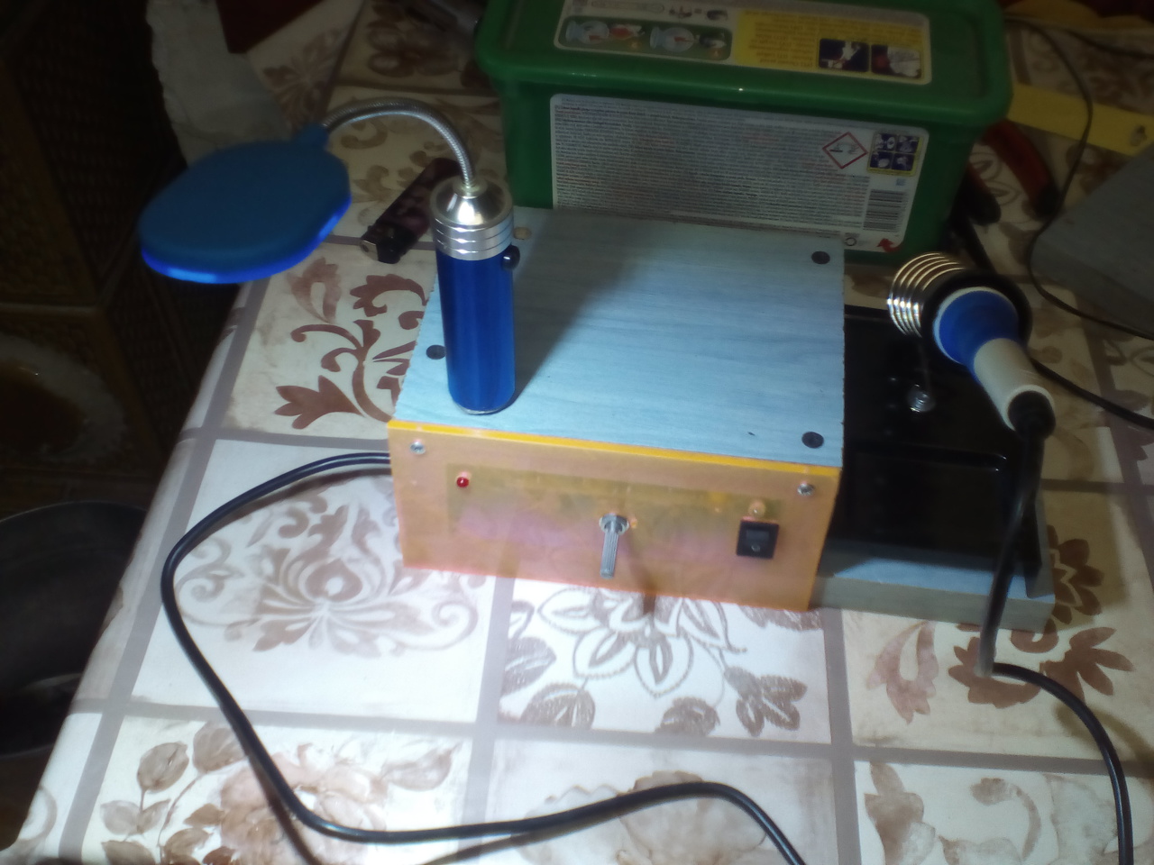

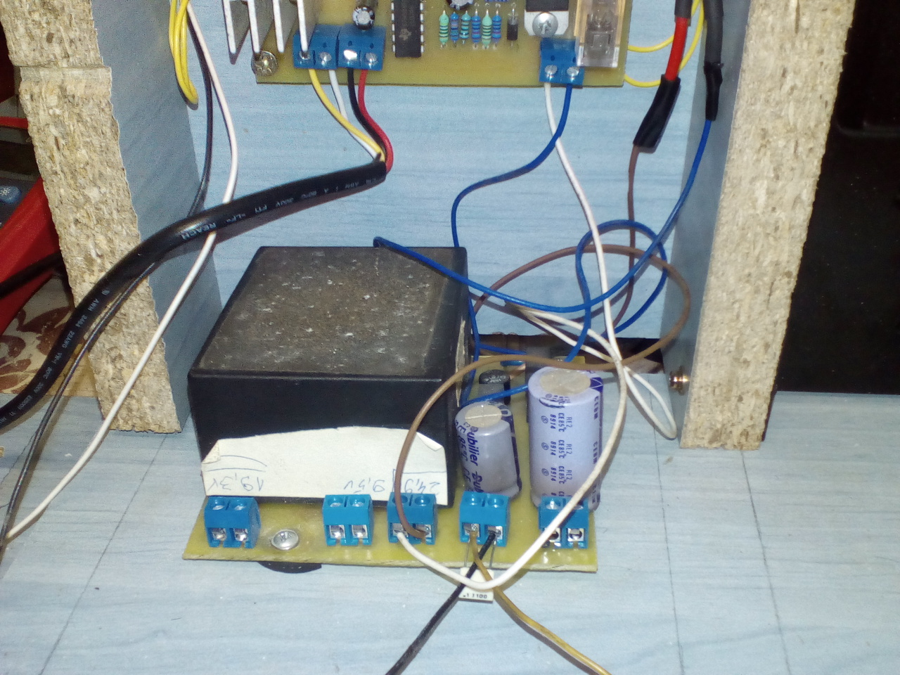

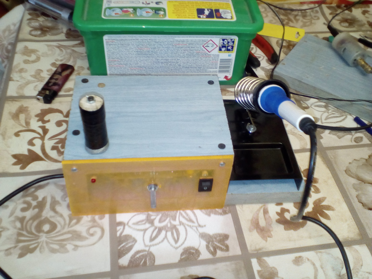

(#) bicorp válasza manolo hozzászólására (») Márc 7, 2017 / 5
Nem talált.
Ime a 99% ban kész állomás.

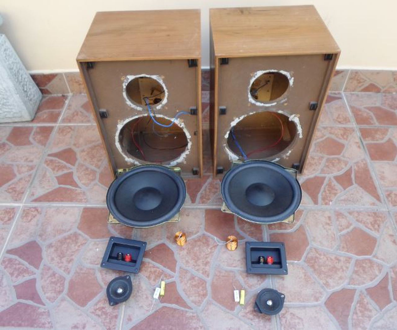

Sziasztok ! A beag mag100 végfokjára épült erősítőm végül mégis csak megkapta a pioneer hifitorony lemeztrafóját.Szerintem így tökéletes.Zenét hallgatni,de még gitározni is lehet rajta.A dob alapot a BEAG APT 100- bd -s verziójával hajtott rendszerről tettem a "zene" alá,a hang fényképezőgép mikrofonnal lett felvéve, a dobalap az egyik módosított videoton dp 202e hangsugárzóról szól.(Zenehallgatáshoz maradt a JVC sp d 452 hifi, amiben már csak a papír magas szól és a mélyközép,a dobozba került egy 0,47mh tekercs és egy remix c219 3,3uf kondi...)Én azt mondom,hogy elégedett ember vagyok most.Pedig ilyet ugye nem szabadna mondani.(pedig de)

(#) Remci válasza bicorp hozzászólására (») Márc 7, 2017 /
Tyű,de rafkós
(#) BarnaPili válasza bicorp hozzászólására (») Márc 7, 2017 / 1
" Tee,ez kegyetlen má... ! "
Mindenre gondoltam,de kandelláberre nem.Jó ötlet.Mi lesz a következő projekt,ami ezzel a pákaállomással forr össze?
Nitro
(#) zsoltee0001 válasza bicorp hozzászólására (») Márc 7, 2017 / 2
Az az öngyújtó

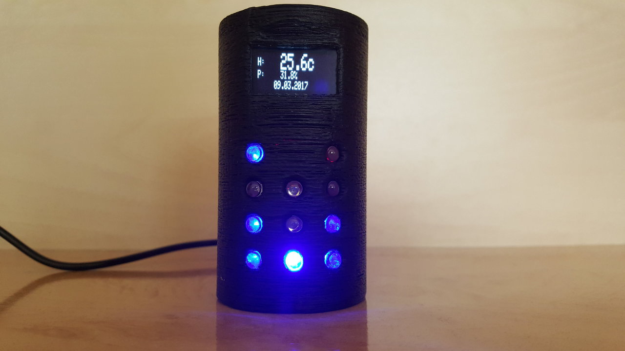

(#) guldemburg hozzászólása Márc 9, 2017 / 3
Sziasztok! Elkeszult az elso binaris oram, egy arduino nano klon vezerli a hazat pedig 3d nyomtatoval nyomtattam. Egy kis video rola.

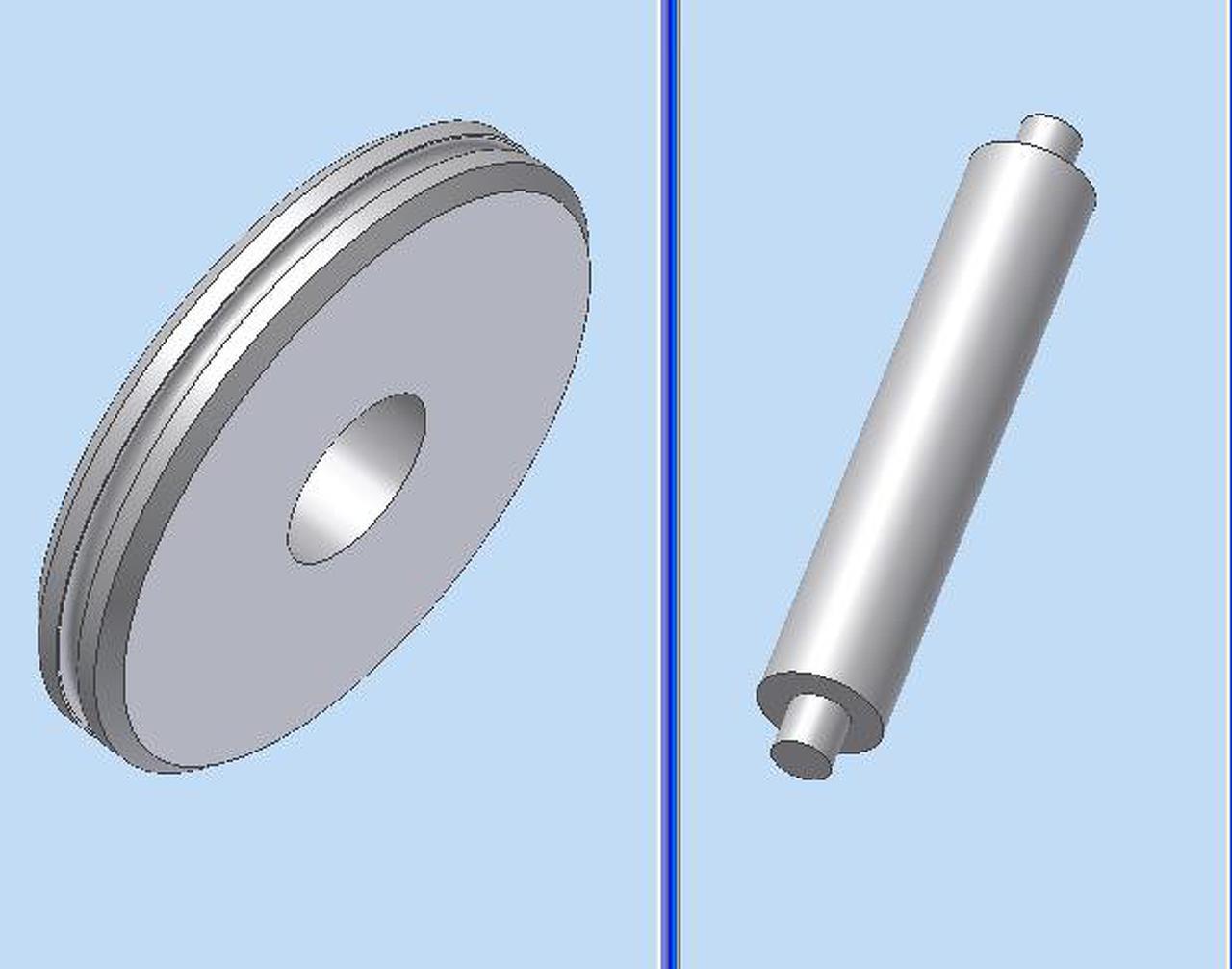

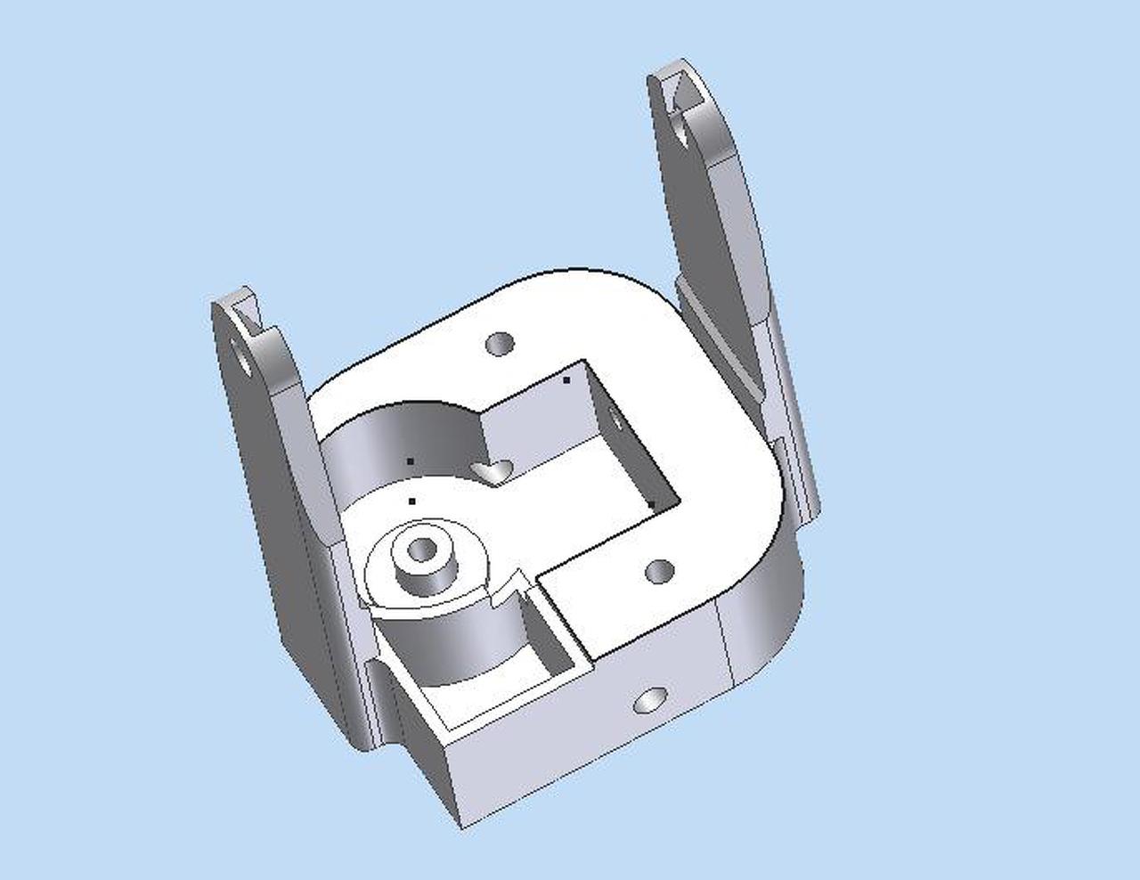

(#) sonajkniz hozzászólása Márc 9, 2017 / 27

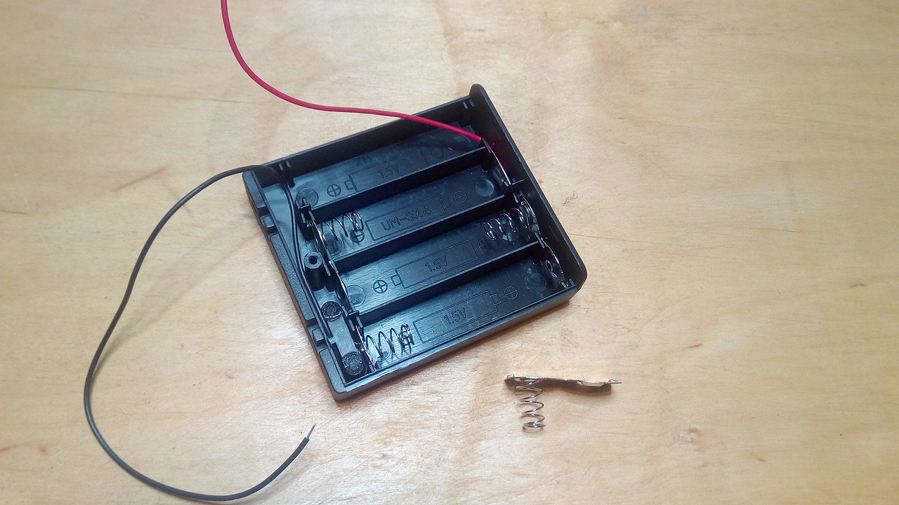

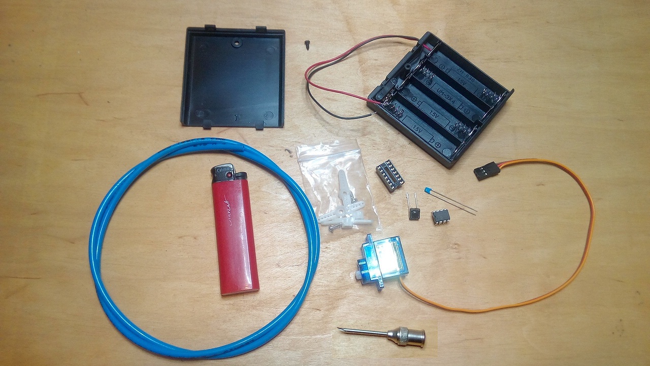

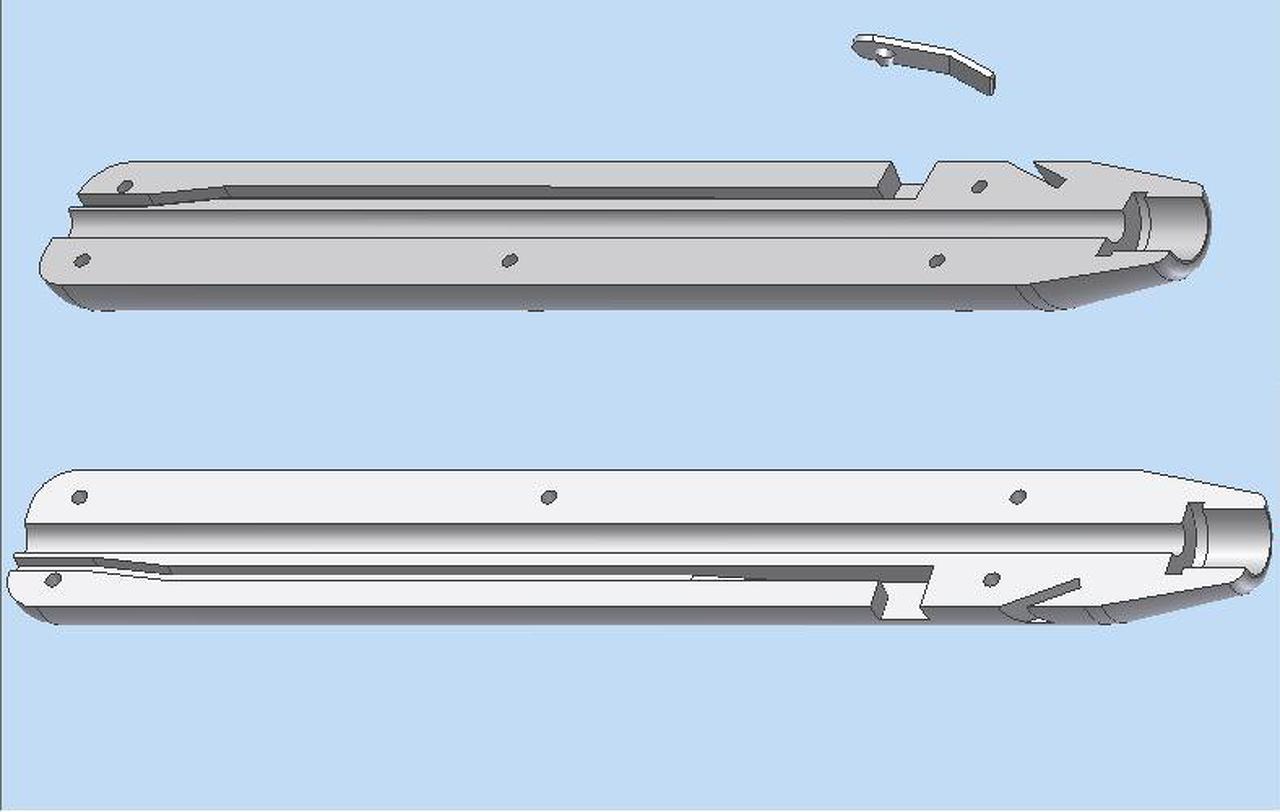

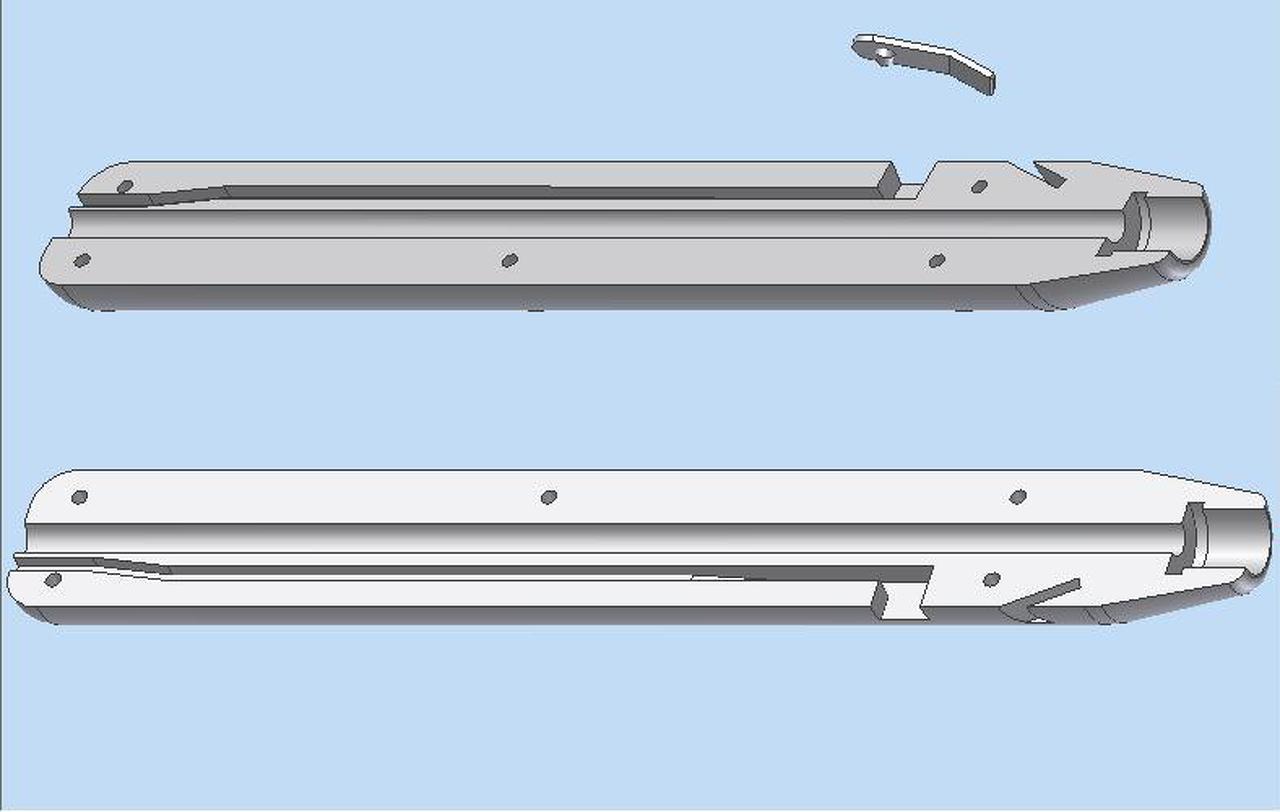

Elkészült saját tervezésű cin adagoló készülékem.
Igyekeztem megint a lehető legkevesebb alkatrészből kihozni. (1-es kép)
Egy 4 elemes elemtartó képezi a szerkezet talpát. A 2-es képen látható módon 3 elemessé alakítottam, mert a PIC sokallta volna a 6 voltot. Ráadásul a felszabadult részben prímán elfért az elektronika.
Egy kiürült Cricet öngyújtóból kiszedtem a dörzskereket, ami három részre szedhető. (3-as kép)

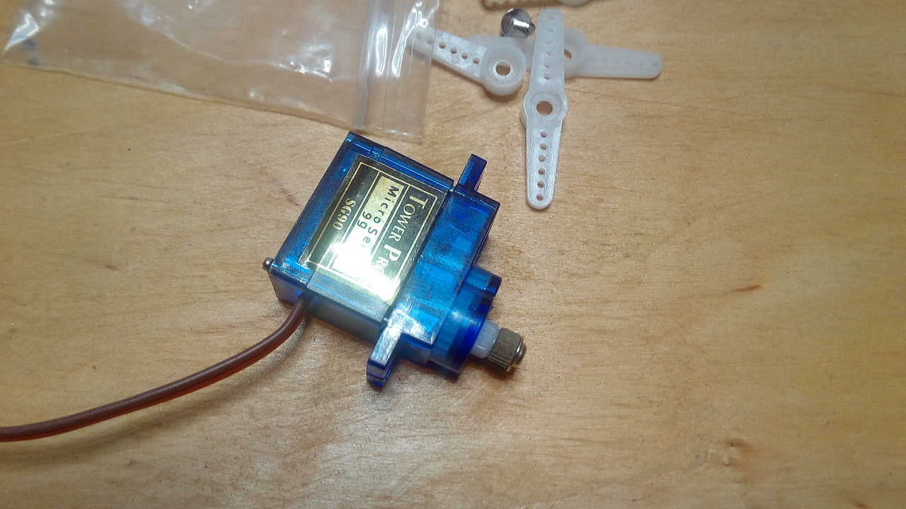

A középső része pont akkora furattal rendelkezik, hogy a 9 grammos szervo gyári rögzítő csavarja cupposan megy át rajta. Ezzel csavaroztam a szervo tengelyére. (4-es kép)
A szerkezet többi eleme 3D nyomtatóval készült. Az adagoló tervei az 5-ös és 6-os, a markolaté a 7-es képen látható. a 8-as képen már az összeállítás látható. Került még a szerkezetbe egy encoder kapcsoló, amivel az előtolás sebessége állítható. A markolaton lévő gomb folyamatos nyomására történik az adagolás. Ha a gomb duplán van megnyomva, akkor visszahúzza a cint az adagoló.
A szervo kissé át lett alakítva. kikerült belőle a határoló, hogy körbe tudjon forogni, valamint a potméter helyére egy két ellenállásból álló feszültségosztó került, hogy a vezérlése azt higgye, középen áll. Egy PIC10F322-es működteti a szervot.
Egy kis video a használatról.

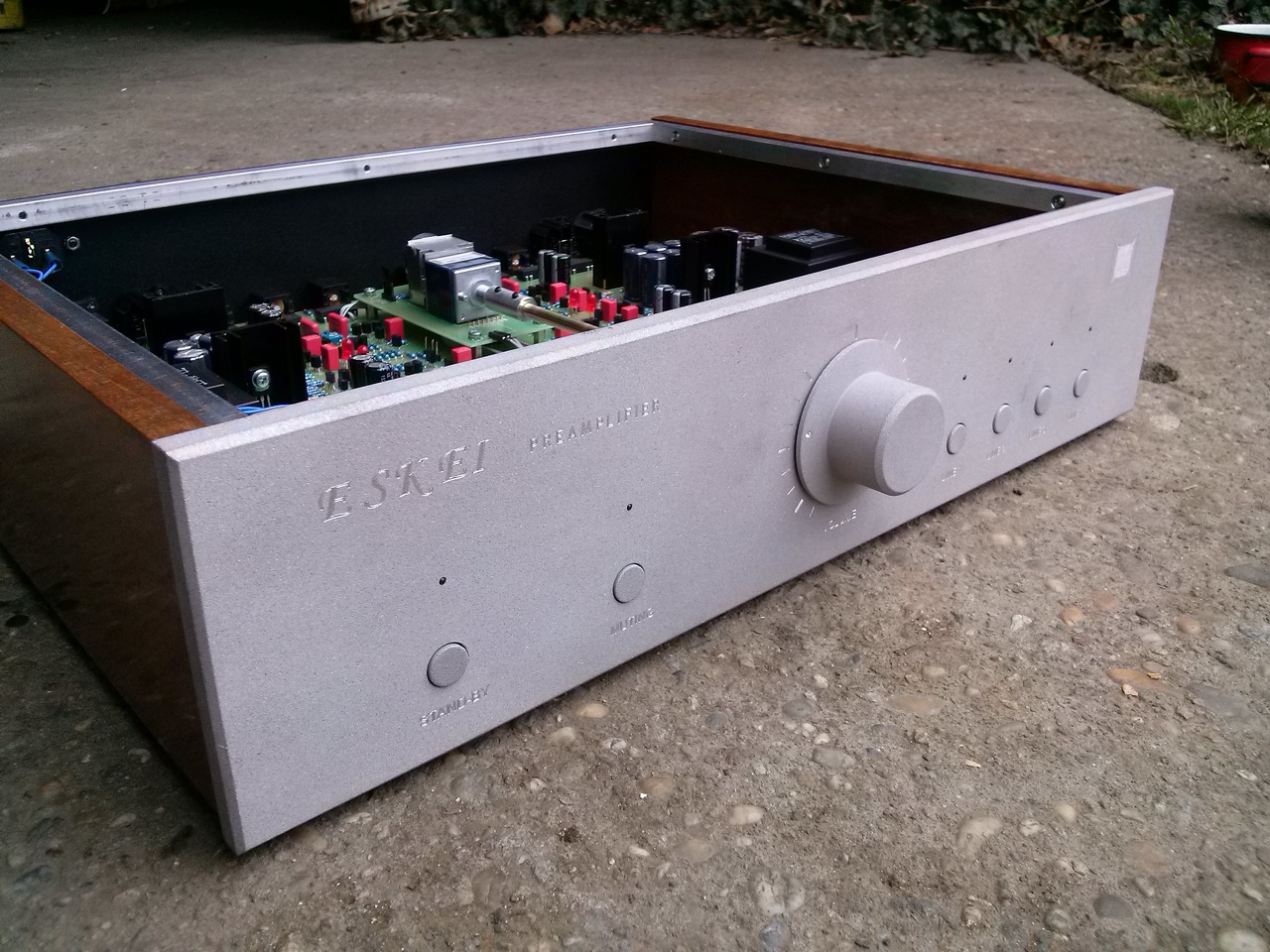

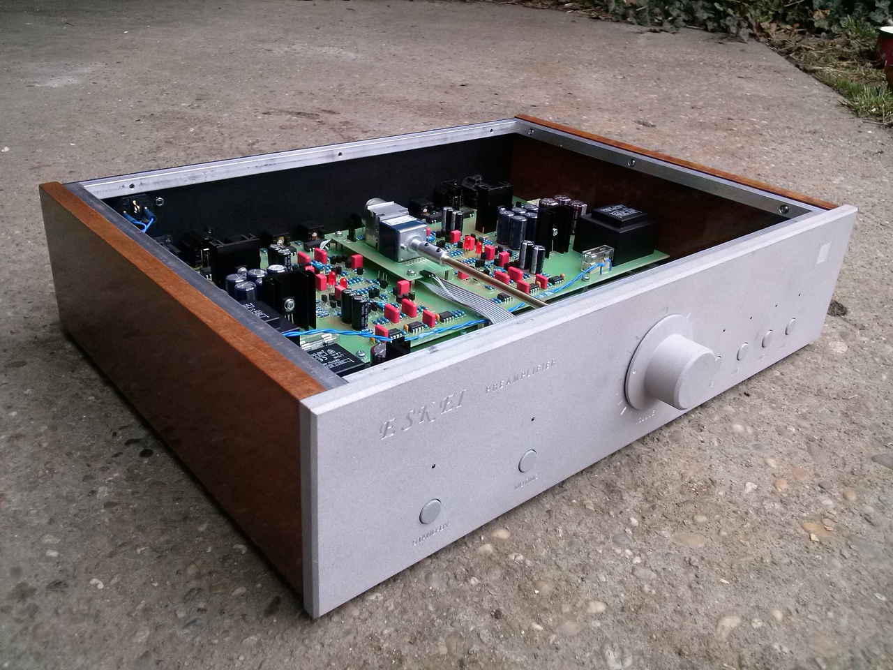

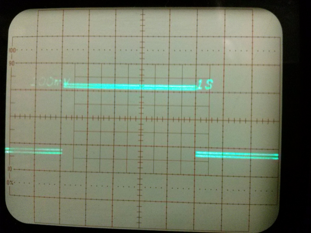

(#) Karesz 50 hozzászólása Márc 10, 2017 / 31

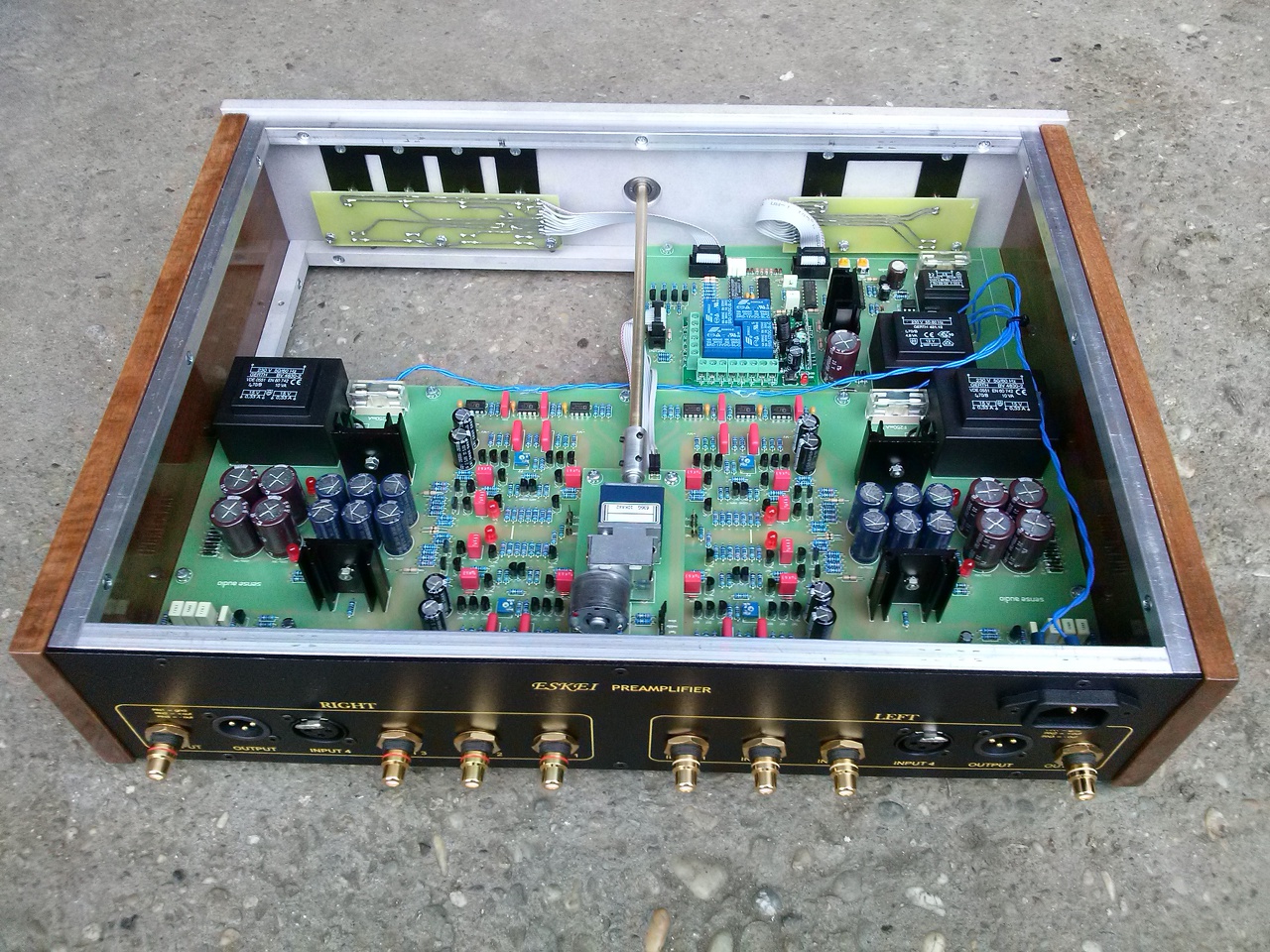

Készülget az előerősítőm. Az előlap még nem végleges, a fedelét most lézer-kaszabolják.

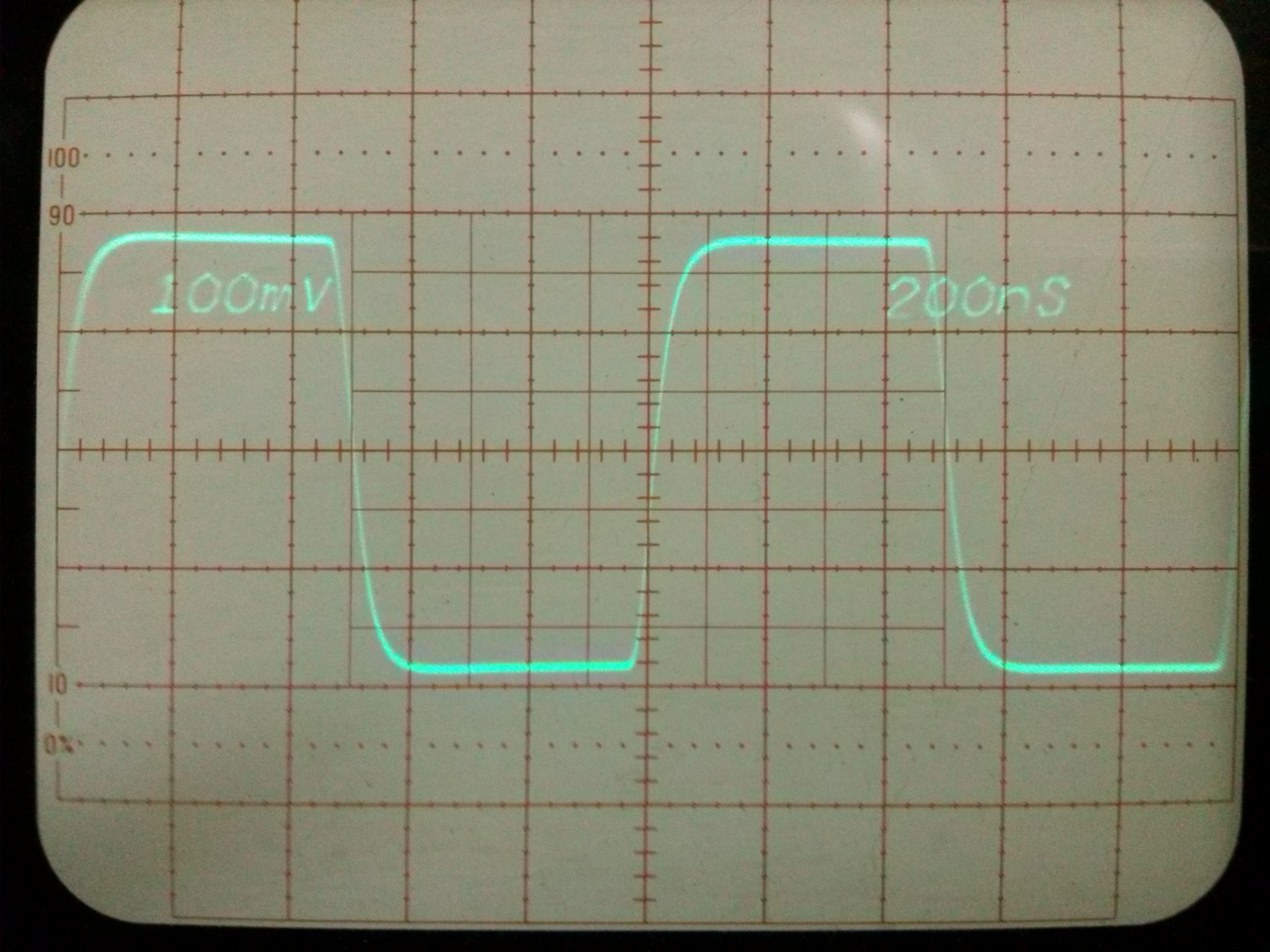

A 0.1Hz-es és az1MHz-es négyszögátvitele. A kettő között meg olyan, amilyen
(#) usane válasza Karesz 50 hozzászólására (») Márc 10, 2017 /
Jól néz ki. A gombok miből vanak?
(#) Karesz 50 válasza usane hozzászólására (») Márc 10, 2017 /
Alumíniumból...

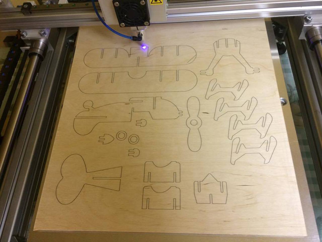

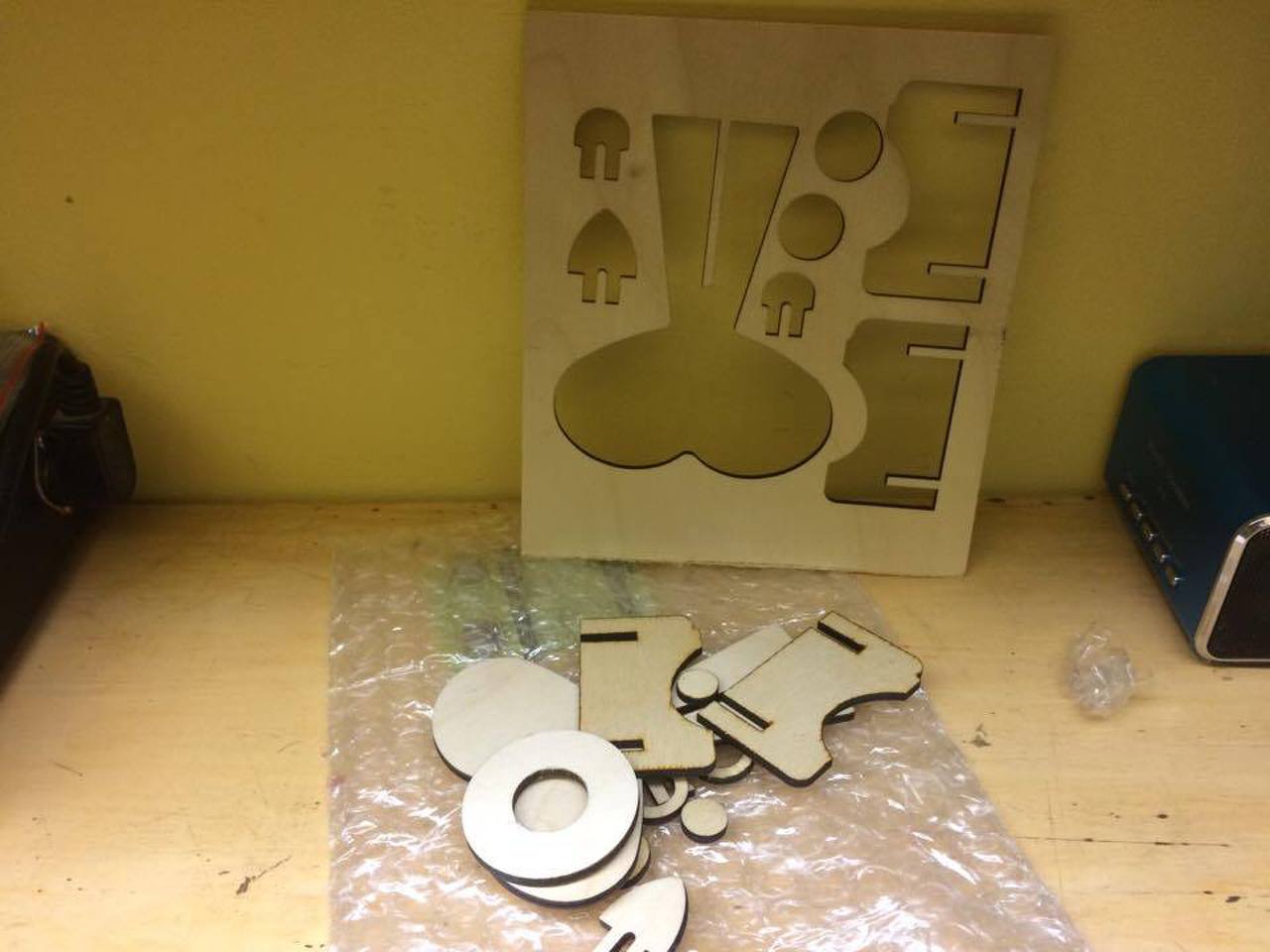

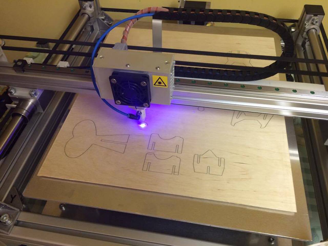

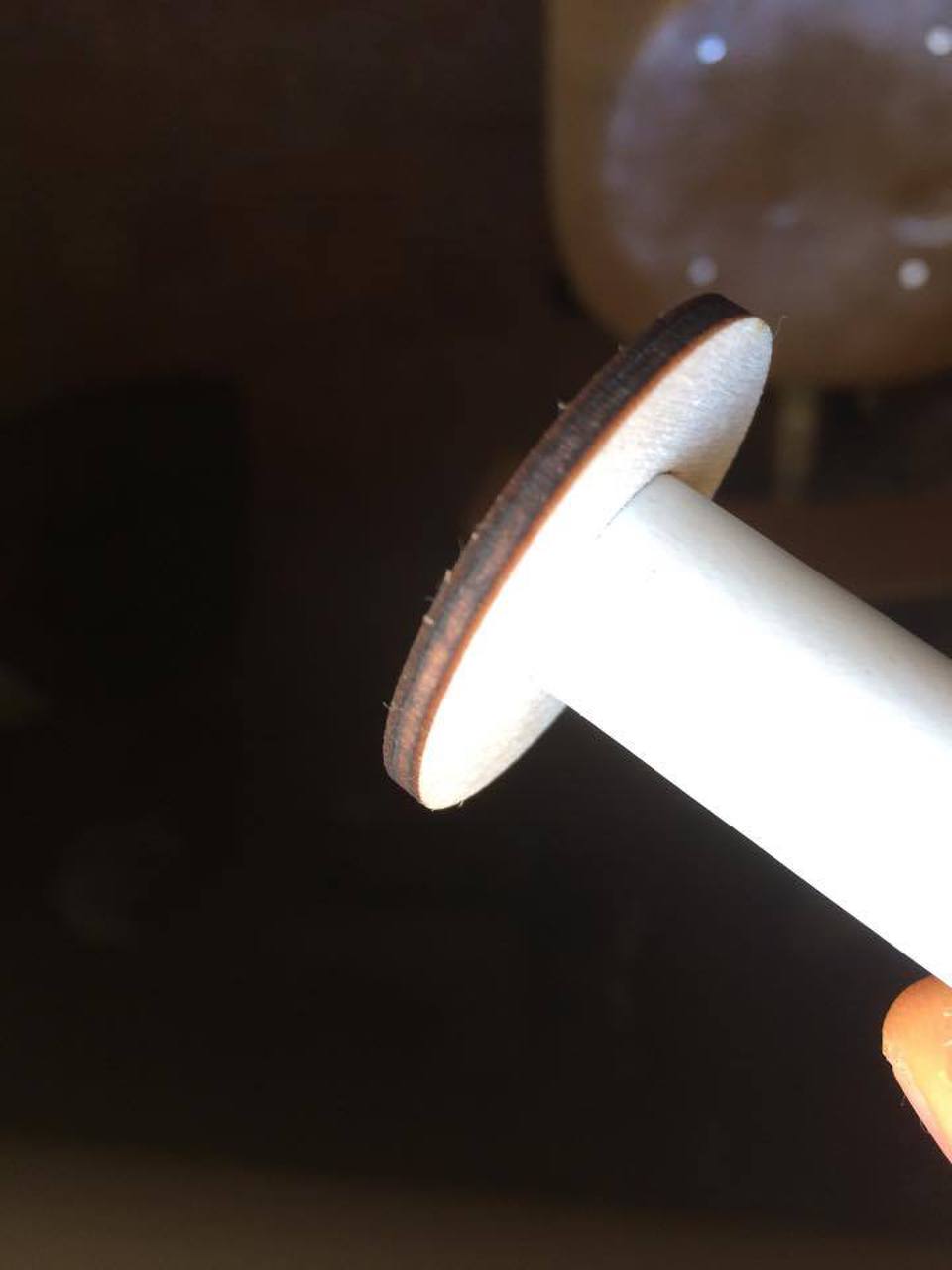

(#) Melphi hozzászólása Márc 11, 2017 / 13

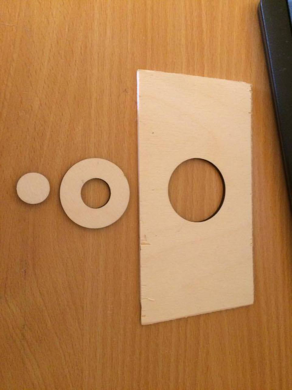

Kicsit próbálgattam a gépem határait, 3mm-es furnér, 2 menetből, 2W-os diódával.
(#) granpa válasza Melphi hozzászólására (») Márc 11, 2017 /
Ez nem kontralemez?
(#) Melphi válasza granpa hozzászólására (») Márc 11, 2017 /
Nem tudom mi az a kontralemez, de valoban rosszul írtam, ez 3mm-es rétegelt lemez volt.
(#) granpa válasza Melphi hozzászólására (») Márc 11, 2017 / 1
Az az: szép magyar szóval, kontralemez (keresztbe van a szálirány rétegenként).
(#) Melphi válasza granpa hozzászólására (») Márc 12, 2017 /
(#) Remci válasza granpa hozzászólására (») Márc 14, 2017 /
Rekontra. Bocs,nem tudtam kihagyni
(#) kitartás válasza Remci hozzászólására (») Márc 14, 2017 /
Ti ultiztok ? Az jóóóó!
(#) granpa válasza Remci hozzászólására (») Márc 14, 2017 /
Igen, mert 3 rétegű.
