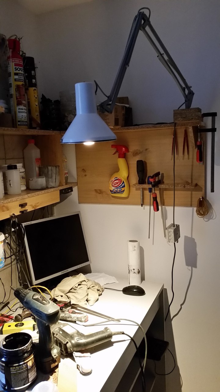

(#) zsoltee0001 hozzászólása Szept 4, 2017 / 5
Lehet, hülyének fogtok nézni, hogy ilyesmivel elütni egy délelőttöt.
Régi szoccreál (nem tudom a nevét) asztali lámpa rekonstrukciója ledesre, sajna nem fényképeztem le az eredeti állapotot, de egy undormány narancssárga volt.
Miután becsavartam a 220-as Ledes izzót ami fél perc után megadta magát, hirtelen azt hittem tér-idő szingularitásba kerültem, hogy ilyen gyorsan lepörgött a 20K üzemóra mai be volt ígérve, de aztán rájöttem, nem is baj, mert érintésvédelmi szempontból eléggé aggályos volt a földeletlen fém szerkezet.
Vastag alu lemezt kifúrtam és 12V 5W-os szpot ledet raktam bele beszilikon zsírozva a jó hőátadásért, a gyártó szerint nem kellene (na persze HAHA, nehogy sokáig bírja)
A táp az pedig nem tudom miből lett kibontva, de a célnak tökéletes.
Pár kép róla.
(#) gerleimarci válasza zsoltee0001 hozzászólására (») Szept 4, 2017 /
Szellőzik rendesen?
(#) zsoltee0001 válasza gerleimarci hozzászólására (») Szept 4, 2017 /
Amennyit ment eddig, lanygyosnak épp mondható, 5W-ról van szó.

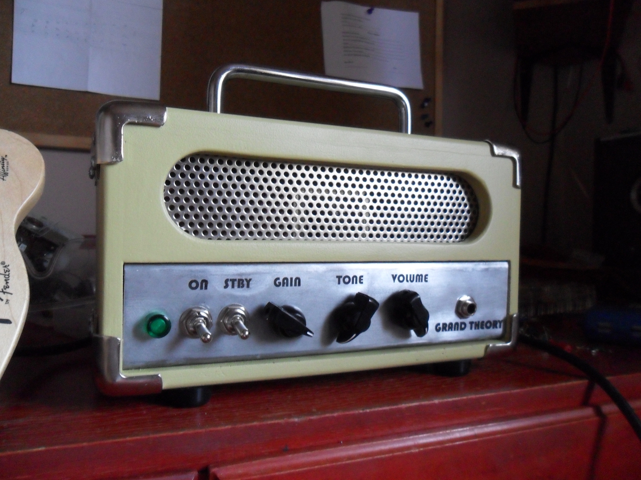

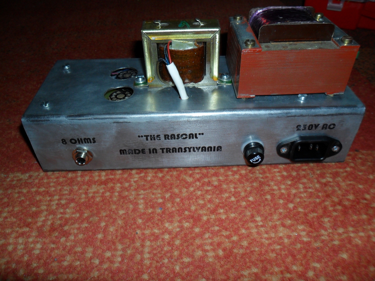

(#) Abukodonozo hozzászólása Szept 7, 2017 / 15
Hahó!
Kis gitárerősítő készült egy barátomnak
(#) messius válasza Abukodonozo hozzászólására (») Szept 7, 2017 /
Jól néz ki! A belsejéről lehetne többet megtudni? Gondolom elektroncsöves, ha van még kép, kapcsolási rajz érdekelne! (Persze csak ha publikus)

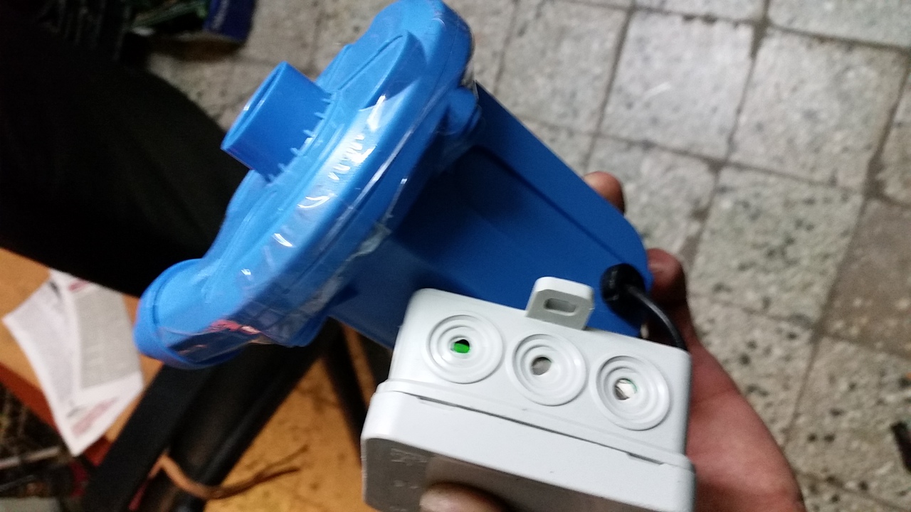

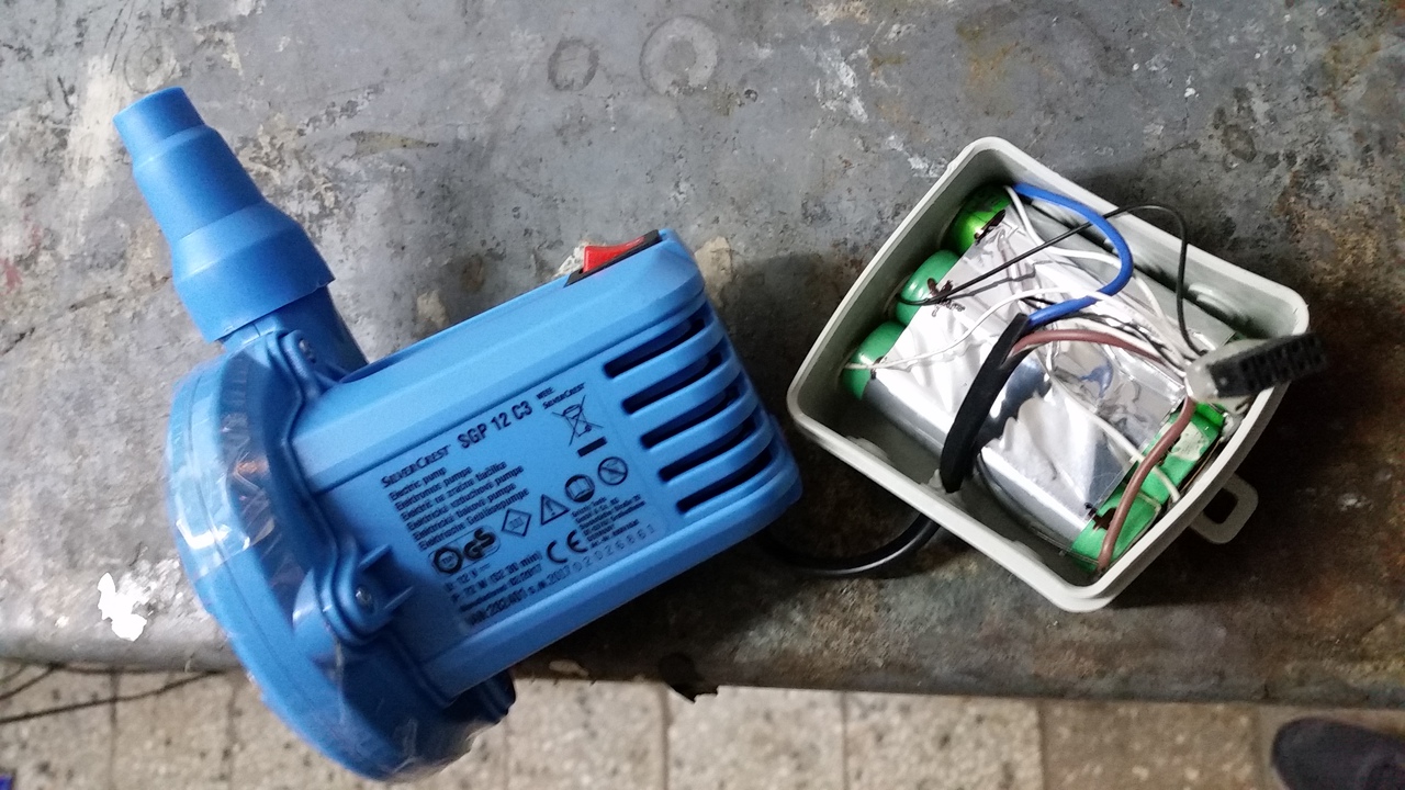

(#) zsoltee0001 hozzászólása Szept 7, 2017 / 3
A (három pisszentés és már kifogyott)levegőspray kiváltásásra összedobtam ezt a lidiből vásárolt szivargyújtóról működtethető matrac pumpa + 3 li-io akku kombinációt.
Tudom, nem szakszerű, most még egyenlőre tesztüzem, ha beválik (úgy tűnik befog) akkor tovább lesz fejlesztve.
Ma kicsit rosszul esett, mikor megláttam lidibe hogy van készletbe is ilyen, szóval nem vagyok feltaláló, de talán azzal a 17K ft-val azért ez a két levegőspray árából kihozott dolog, csak ütős valamennyire
(#) kameleon2 válasza zsoltee0001 hozzászólására (») Szept 7, 2017 /
Én maradok a V8-as 10Bar-os kompresszoromnál Az nehezen fogy ki. Igaz a szomszédok nem kedvelik....
(#) zsoltee0001 válasza kameleon2 hozzászólására (») Szept 7, 2017 /
Nekem lényeges, hogy hordozható legyen, kompresszorba a legkisebb egy bőrőnd méret, más elven megy, de ez is lefújja a 8as anyát az asztalról.
Viszont amit észre vettem, nem jó túl leszűkíteni, mert radiál venti ellenére nem tud csak kis nyomást kreálni. viszont abból sokat
(#) kameleon2 válasza zsoltee0001 hozzászólására (») Szept 8, 2017 /
Van kereke!
(#) zsoltee0001 válasza kameleon2 hozzászólására (») Szept 8, 2017 /
Ma megvolt a teszt és szuperül bevált! Mehet a továbbfejlesztés.
Azt klrdezni akartam, hogy minek az az elképesztő nagy nyomás? Szinte mindenhez jó, a 3-4 bar.
Mindenhez jó lehet, kivéve a légszerszámokat. Ahhoz nem árt a legalább 6-8 bar. Amikor acélkorlátot hegesztettem, jól jött a sok kisméretű levegő alapú csiszolószerszám, fúró, faragó eszköz és a tisztítólevegő egyszerre. A cnc-nél is van amihez a léghűtés elegendő, de sokszor bármit takarítani, hűteni, felfújni kell - ott jól jön. Nagyobb tartály sem ártana sokszor, de nem panaszkodom. Persze - más egy kicsi szervizkompresszor. A levegőspray bohóckodni jó.

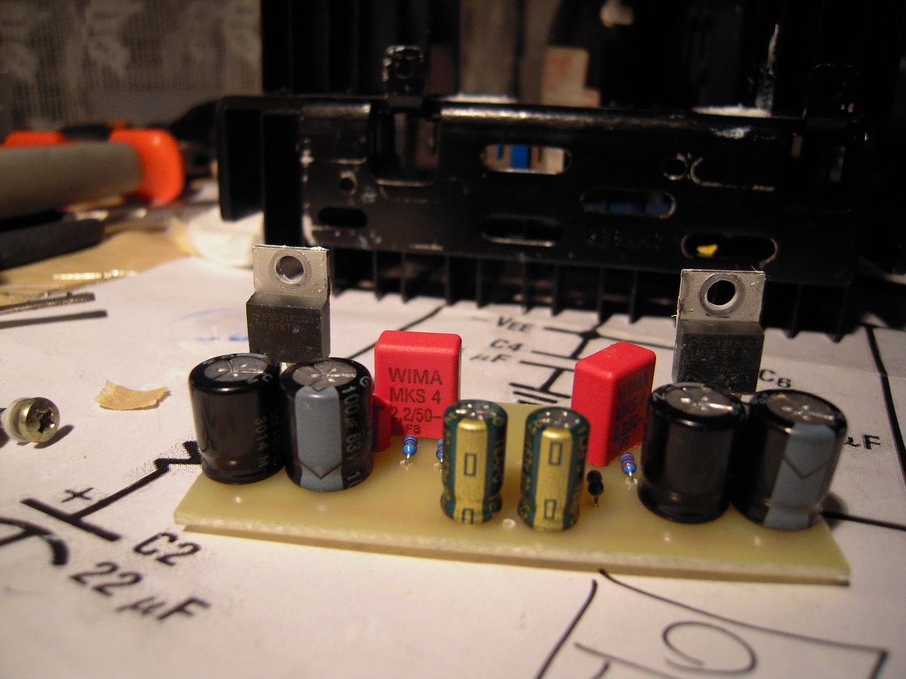

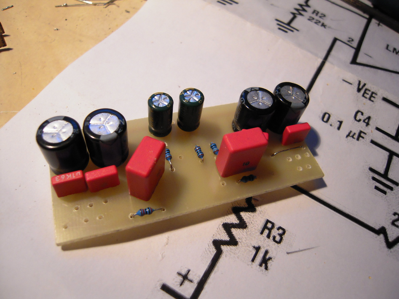

(#) Tomi94 hozzászólása Szept 9, 2017 / 16
Most élesztettem - és jelentem, működik rendesen - egy LM1875 Texas Instruments IC-re épülő végfokozatot. Az áramkör egy 1983-as Technics miditorony-erősítőbe került, az ott tönkrement és eredetiben beszerezhetetlen STK végfokozat helyére. Utángyártott darabot inkább nem vettem, túl sok a rémhír róla, hogy sok közülük pár óra után elfüstöl és átmegy masszív rövidzárba..
A képen még az első indításhoz használt "áramkorláttal" látható, ami egy 20W-os magnódeck transzformátor. De nem volt szükség erre az óvatosságra.
A nyák-terv kézzel készült, aztán beszkennelve, Paintben korrigálva digitalizáltam. A panel levilágítással készült egy kollégiumi műhelyben.
Tisztán szól, nem búg, nem melegszik, szerintem bőven helyettesíti a régi STK-t. És a teljes anyagköltség kijött abból, amit egy kérdéses minőségű utángyártottért elkérnek.
(#) Gafly válasza Tomi94 hozzászólására (») Szept 10, 2017 /
Kapsz három dicséretet tőlem:
Egyet azért, mert nem kidobva lett, hanem megjavítva/újra építve:
„Az áramkör egy 1983-as Technics miditorony-erősítőbe került, az ott tönkrement és eredetiben beszerezhetetlen STK végfokozat helyére.”
Másodikat azért, mert ezt nagyon okosan csináltad:
„A képen még az első indításhoz használt "áramkorláttal" látható, ami egy 20W-os magnódeck transzformátor.”
Harmadikat azért, mert nagyon kreatív vagy. Személy szerint én rendszerint kézzel tervezem a NYÁK-okat, utána átpontozom a kockás papírról, és tussal kézzel csőtollal kihúzom. Vagy ha megvan a kész nyákterv, akkor fénymásol/lézernyomtat és vasal. A kettő módszer ilyen módon történő kombinálása eszembe sem jutott:
„A nyák-terv kézzel készült, aztán beszkennelve, Paintben korrigálva digitalizáltam. A panel levilágítással készült egy kollégiumi műhelyben.”
De, hogy ne csak szépet mondjak, három megfontolásra érdemes dolgot is látok rajta.
- Az a ferdén betervezett kondenzátor lehet hogy indokolható, de egyszerűen ronda a szememnek. Nagyon ritkán tervezek NYÁK-re ferdén alkatrészeket, akkor viszont annak nagyon nyomós oka van.
- Én úgy tanultam, hogy a jó forrasztás az fényes, és homorú. Az első képen látok pár "gyöngy" és matt forrasztást.
- Mivel fúrtad a NYÁK-ot, hogy ilyen durván sorjás lett?

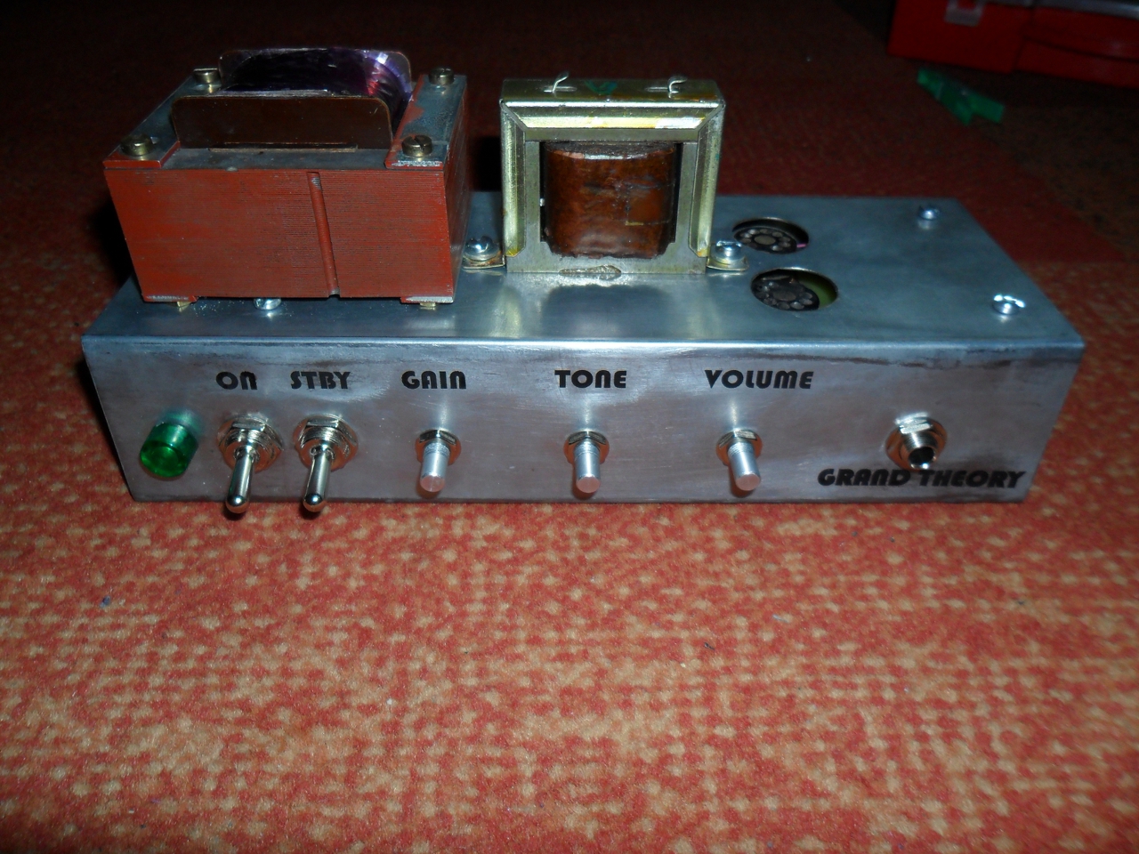

(#) Abukodonozo válasza messius hozzászólására (») Szept 11, 2017 / 1
Köszi! A kapcsolása semmi extra, lényegében a jól bevált Valve Junior rajz kis módosításokkal. A belsejéről még nem készült kép, de azt is szívesen megmutatom. Itt van még két fotó a csóré sassziról.

(#) messius válasza Abukodonozo hozzászólására (») Szept 11, 2017 /
Köszi! Valve Junior alapján én is csináltam hasonlót de nem voltam vele megelégedve, lehet a kimenő trafó miatt, amit ha jól emlékszek egy Sofia rádióból maradt meg. Igazából nem volt mély hangszín csak magas. Próbáltam másik rádió kimenőjével, másik hangszóróval, de azzal sem lett jobb. Te nem tapasztaltál hasonlót?
Te milyen kimenőt használsz hasonló EL84-es SE-hez? Saját trafó vagy rádióból származik?
(#) Abukodonozo válasza messius hozzászólására (») Szept 12, 2017 /

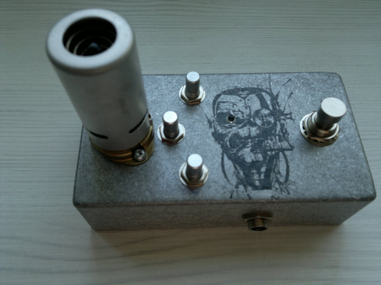

(#) ticko hozzászólása Szept 13, 2017 / 8
Tisztelt fórumtársak!
Elkészült egy Matsumin Valvecaster gitár effekt pedál. Az elektroncső, egy ECC82. A kapcsolás sok helyen fellelhető, de én innen szedtem le:Bővebben: Link Teszek fel pár képet is. A belsejéről sajnos nem készítettem képet, de már az új tulajdonosánál van, így már nem is fogok . A dobozra Eddie-t (Iron Maiden kabala figura) vasalásos technikával varázsoltam rá. Végezetül jöjjenek a fotók.
A hozzászólás módosítva: Szept 13, 2017
(#) messius válasza ticko hozzászólására (») Szept 13, 2017 1 /
Jó lett, ötletes Eddie jobb szeme!
Te milyen tápfeszültséget adtál az áramkörnek? A rajz szerint DC9V. Ez nem kevés, már csak a cső fűtés miatt is!? ECC83-mal nem próbáltad ki? (Bár úgy tudom azzal nem igazán működik)
