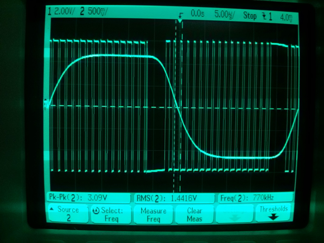

(#) Karesz 50 hozzászólása Okt 16, 2018 1 /

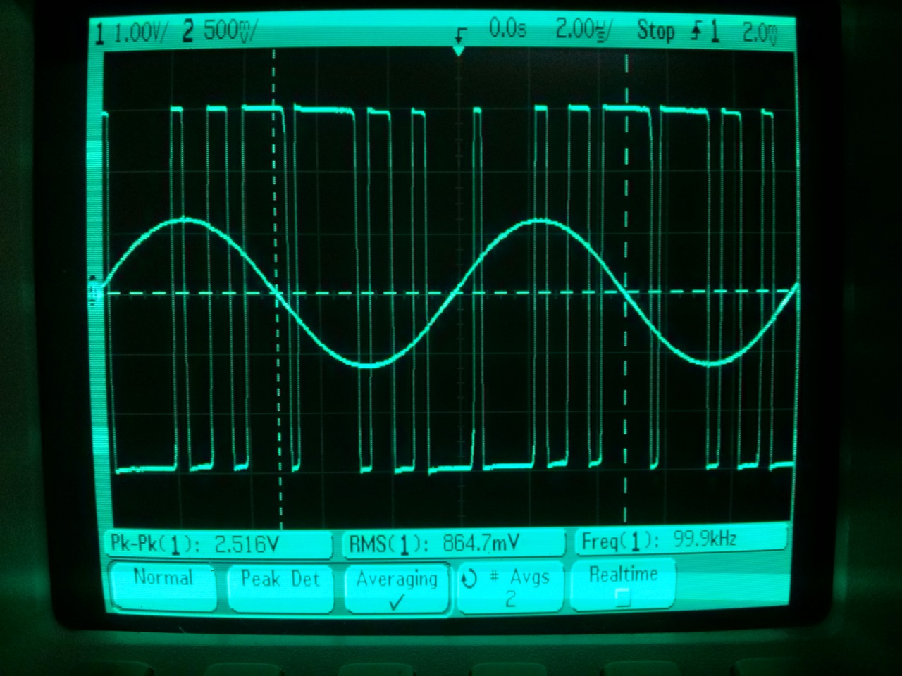

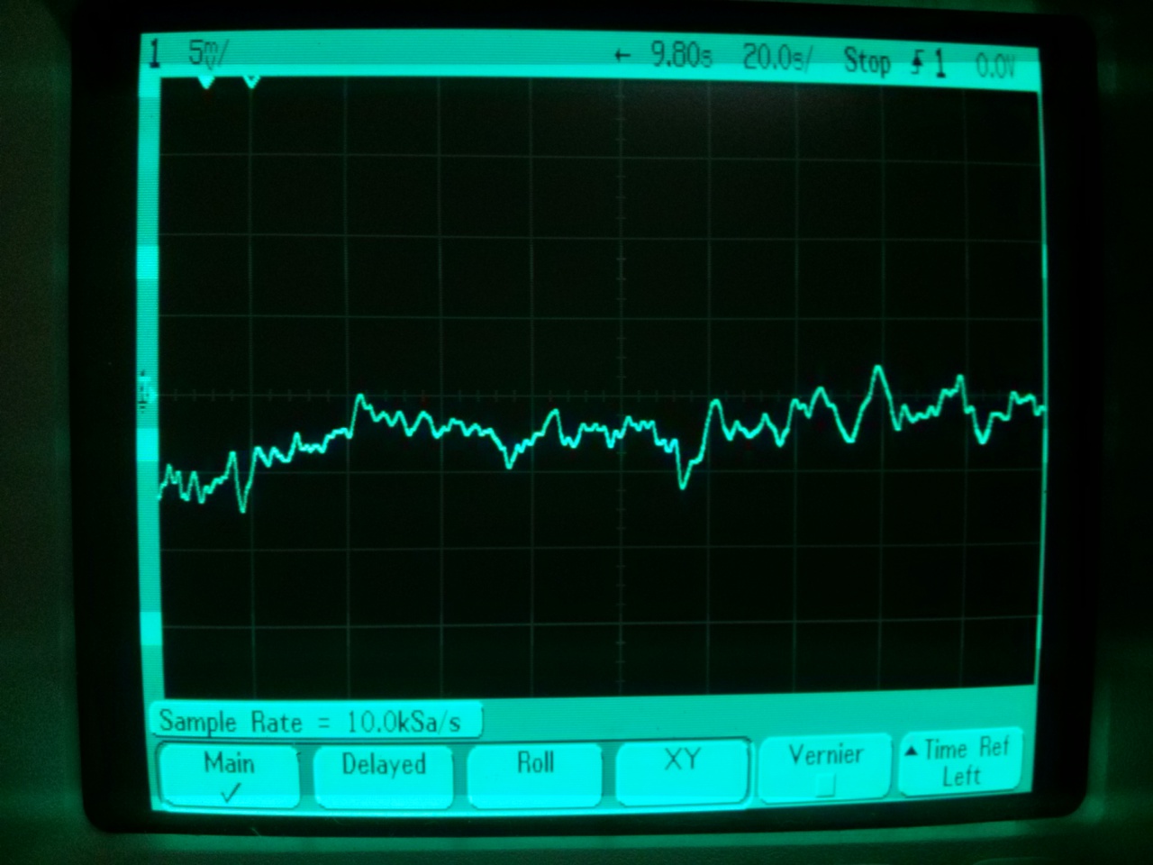

Néhány tegnap készült kép, mert szerintem sokaknak ez is érdekes lehet.
Az első két fotó a vivőfreki, 30 Vpp, (minden képen tizes osztóval, a kimeneti jelalakok osztó nélküliek).
A 3-6 kép a kimeneti jelalak és a pwm jel együtt.
Az utolsó előtti kép a kimeneti DC szint "elmászkálása" (200 sec).
Az utolsó kép a vivőmaradék a kimeneten. A valóságban ennél kisebb kell legyen, a szkóp mérőkábele összeszedi a zavarjelet, ha a testhez érintem a mérőcsúcsot szinte ugyanezt látom.

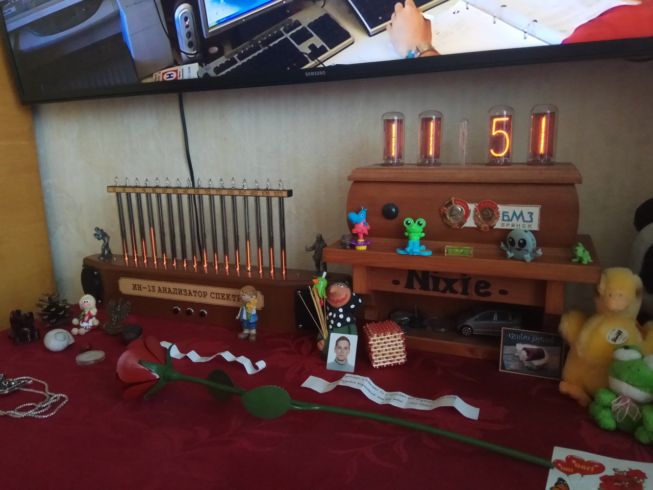

(#) deltasjimmy hozzászólása Okt 16, 2018 / 27

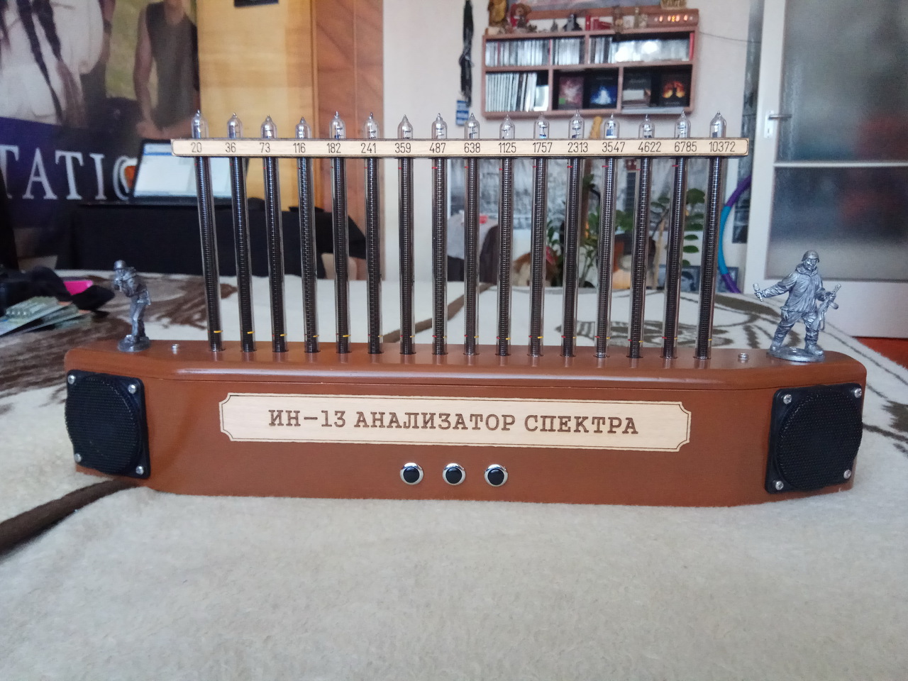

Jobb oldalon a sok éve készült nixie órám, illetve a hétvégén elkészült nixie audio spektrum-analizátor a következő funkciókkal:
- választható AUX vagy bluetooth bemenet
- AUX kimenet
- beépített hangszórók
- bemeneti gain állítás
- hangerő állítás
- visszaesés állítás
- és még pár apróság.
Hamarosan kollégám is feltölt egy hasonlót (közös projekt) megspékelve még ledes alávilágítással.
Nélküle nem készülhetett volna el, köszi a kitartó segítséget Bence!

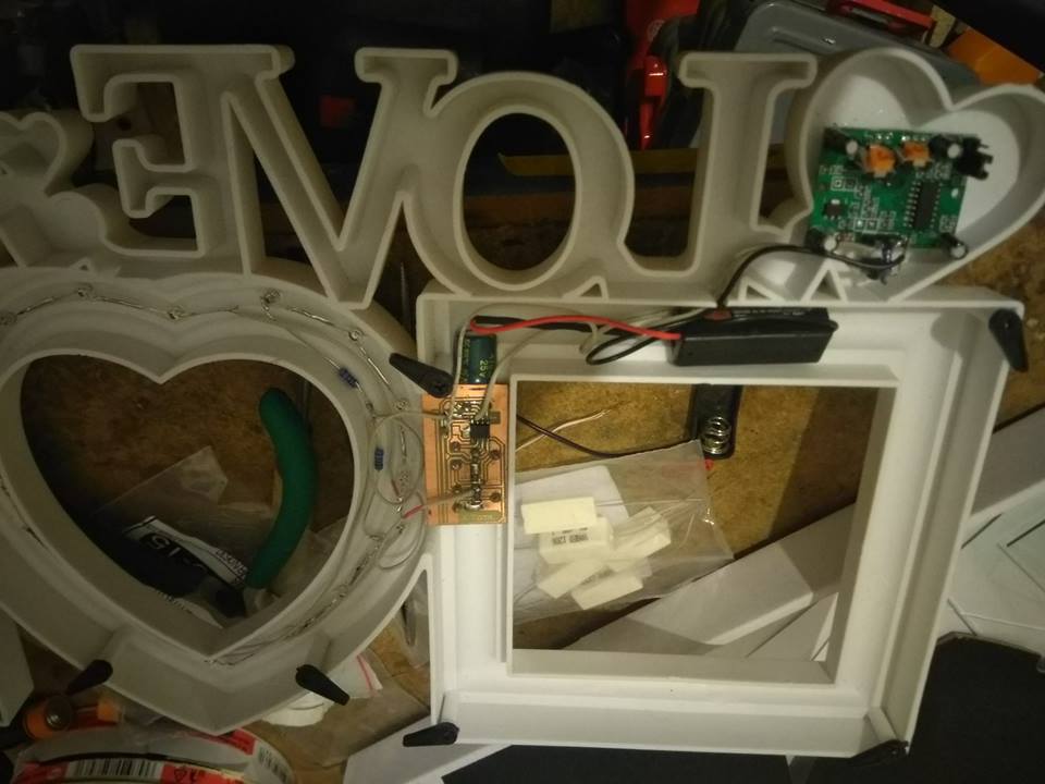

(#) Pulyka hozzászólása Okt 16, 2018 / 7

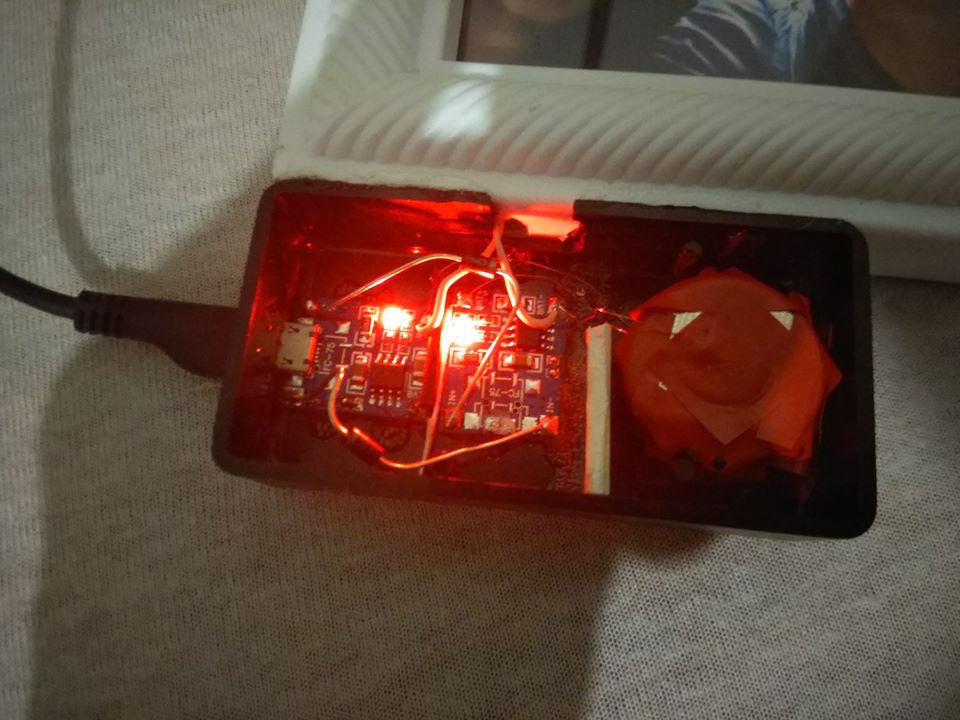

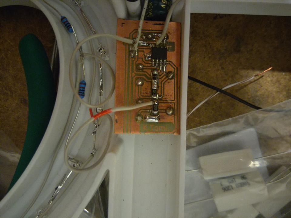

Készítettem aszonyságomnak egy egyszerű képkeretből egy villogó képkeretet. Odáig volt érte, azt hiszem.
Az első verziót 12V-os 1x23A-s méretű gombelemmel képzeltem el, de az már egy hét alatt lemerült, csak a nyugalmi áramfelvételtől, ami 50uA, azaz 0.05 miliamper.
Ezután következett 180mA-es 2db 3,6V-os gombelem, aminek sajnos már külön doboz kellett, de az is csak 2-3 hetet bírt, mert egyrészt sokszor villogott, ami igaz pár másodpercig tartott, és 10mA-t fogyasztott ez alatt. Matematikailag elég lett volna a 180mA, de évek múlva vesztett volna az elem az élettartamából, ráadásul nem sikerült megoldani a normális töltést USB-ről, 2 db sorba kapcsolt akkuval. Most jön majd 2db soros 1000mA körüli cella, egy 12V-os töltő áramkörrel, aminek az 5V-ból állít elő egy microchip alkatrész(MCP1650) energiát. Ha 200mA-es erősségű 12V-hoz az 5V-ból 400mA-t vesz fel a step-up, akkor már jó vagyok. (mertha jól tudom a számítógép USB tápja max 500mA-es.)
A saját 555-ös villogtató kapcsolást vezérlő PIR mozgásérzékelő hestore-ból való, a gomb akkuk pedig a conradból.

(#) Pulyka válasza deltasjimmy hozzászólására (») Okt 16, 2018 /
Nekem is nagyon tetszik.
A második képen páratlan az az elrendezés.
..azok a sávszélességet mutató számok is azzal a fehér díszléccel..
..hány lábú lehet egy ilyen nixie cső?
(#) Pali79 válasza Pulyka hozzászólására (») Okt 16, 2018 /
„..hány lábú lehet egy ilyen nixie cső?”
3
(#) haragati válasza deltasjimmy hozzászólására (») Okt 16, 2018 /
Nagyon tetszik az analizátor, szép lett.
Ilyen csöveket lehet ma is szerezni, vagy ezek régiek?
Láttam fotón már ilyet, de el nem tudtam képzelni, hogy itthon is van ilyen!

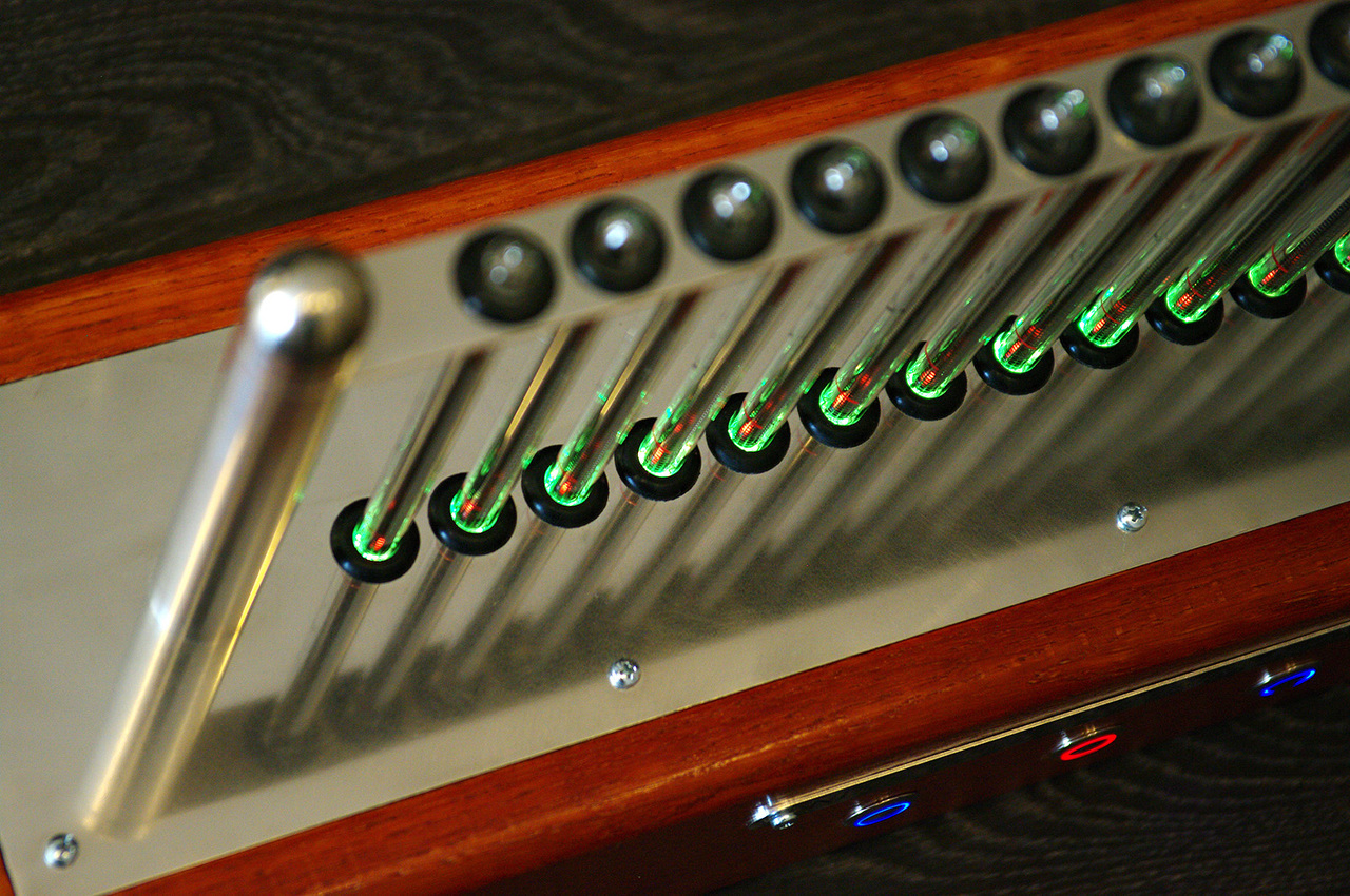

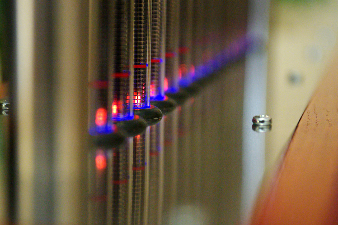

(#) simib válasza deltasjimmy hozzászólására (») Okt 16, 2018 / 28
Na, akkor én is közzé teszem a másik változatot a spektrum analizátorból. A belső teljesen ugyanaz, mint a fentebbi a dobozolást oldottuk meg másképp, illetve én még a LED mániámat is kiéltem közben.
Annyit még hozzátennék, hogy a meghajtás digitális alapokon nyugszik. Egy STM32F103 dolgozik a vezérlő panelen, ami az én részem volt a projektben. Ennek köszönhetően a videóból is látható, hogy menürendszert is ki tudtunk alakítani, illetve a hangerő valamint a bemeneti erősítés is állítható (persze digitális potikkal). A táp rész nagyon trükkös volt, ez az előbbi alkotást elkövető kollégám feladata volt. 12-30V DC-ből alakít át 150V DC-be illetve 5V-ot a többi dolognak nagyon jó hatásfokkal. A csövek meghajtása a hatmadik kolléga dolga volt. A vezérlő panel ezekkel is digitálisan kommunikál.
Nagyon sok tapasztalatot gyűjtöttünk a projekt során. Elégedettek vagyunk a végeredménnyel!
Videók: Nixie1 Nixie2 Nixie3
(#) simib válasza haragati hozzászólására (») Okt 16, 2018 / 1
Szia,
Ezek csövek ukrajnából lettek rendelve. Nem mai darabok már...
(#) Frankye válasza simib hozzászólására (») Okt 17, 2018 /
Ez is rendkívül szép munka! Gratulálok.

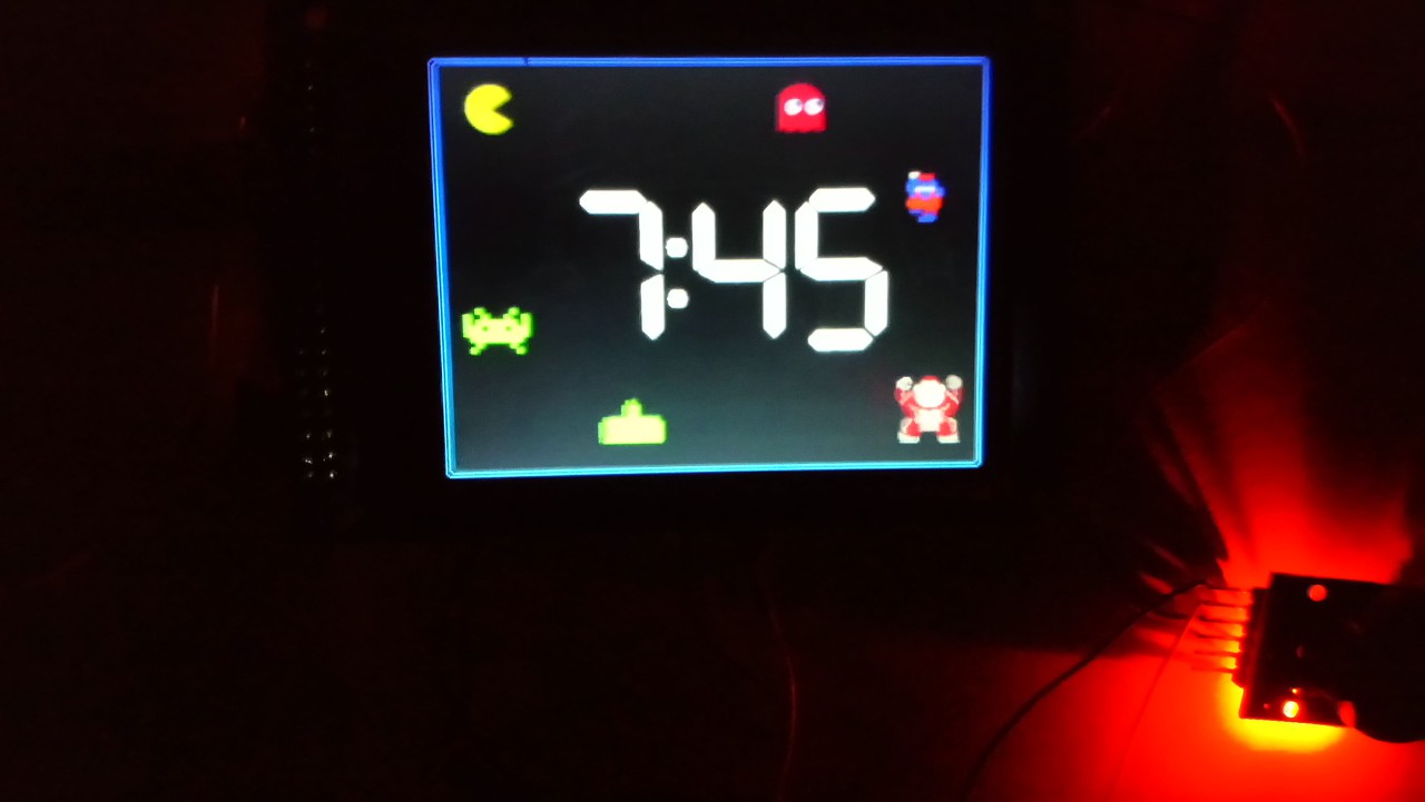

(#) zolek hozzászólása Okt 20, 2018 / 11
Üdv. Egy kis retro ora .
(#) krauszkrisztian14 válasza zolek hozzászólására (») Okt 21, 2018 /
Érdekelne a program. Publikus?
(#) zolek válasza krauszkrisztian14 hozzászólására (») Okt 21, 2018 /

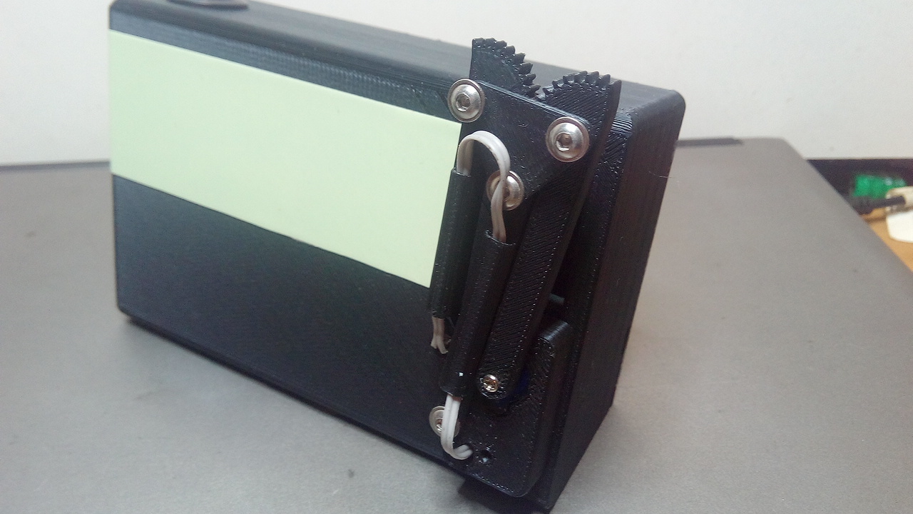

(#) sonajkniz hozzászólása Okt 22, 2018 / 23
Régóta nézegetem már a Plot clock és a hasonló órák videóit.
Különösen ez a példány tetszett meg.
Ám volt néhány fenntartásom velük kapcsolatban. Az egyik, hogy Arduino platformra építkezik az összes, én pedig PIC-el dolgozom. Itt jött a második gondom, hogy sehogyan sem bírtam rájönni a vezérlő program működésére, márpedig aki ismer tudja, hogy kizárólag saját programmal építek.
Mindezek mellett ilyen órát már sok ezren építettek. Elkezdtem hát keresni a neten, milyen formában, milyen megoldások léteznek. Olyat akartam, ami még nincs. Így született meg a saját Plot clock órám.
Egy kis videó a működéséről.
(#) kissi válasza sonajkniz hozzászólására (») Okt 22, 2018 /
Érdekes megoldás, gratulálok !
Milyen felületre és mivel "ír" ?!
(#) sonajkniz válasza kissi hozzászólására (») Okt 22, 2018 /
Foszforeszkáló fóliára UV LED-el.
Nagyon jó, meddig látszik a fólián és hol lehet kapni ilyen fóliát (ebay ?) ?!
A ceruzamozgatás miből készült ( scanner ?! ) ?
Nálunk is kapható, csak az a baj az itthoni beszerzéssel, hogy vagy 2cm széles csíkban, vagy 1 négyzetméteres lapban van. Én innen rendeltem.
Világosban nem látható. Félhomályban vagy sötétben érvényesül igazán. Hamar halványodik, de sötétben percekig látható.
A doboz is és a mechanika is saját tervezés, és 3D nyomtatóval készült. Az emelést is és a mozgatást is SG9-es szervo végzi, csak a mozgató szervo át van kissé alakítva. A pozicionáló potija ki van vezetve a PIC-be. A szervo csak irányjelet kap, és megy amíg kapja.
