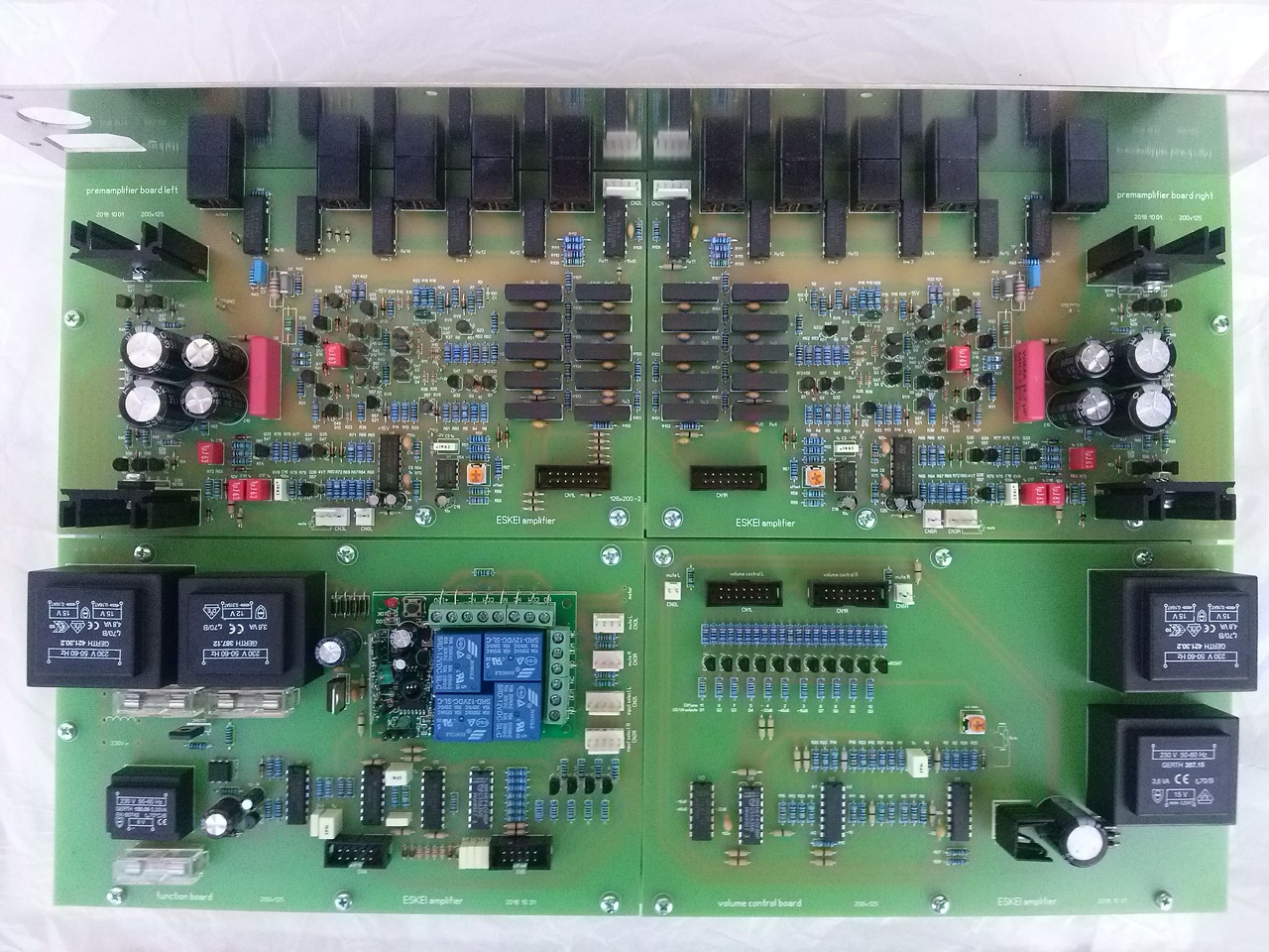

Készülőben az új előerősítőm. Érdekessége, hogy PWM, 16 dB-es erősítéssel, 900 kHz-es vivővel, 0.004% THD-val 1kHz-en 1 Veff-nél. A kimeneti szűrője negyedrendű, a vivőmaradék 1 mV-nál kisebb (majd teszek fel szkóp képeket). Sávszélessége DC-50 kHz. A kimeneti DC szintet védőáramkör figyeli, amely üzemzavar esetén 30 mV fölött letilt.
A hangerő szabályzás Reed relés osztóval lett megoldva, 2 dB-es osztással, 32 lépésben. Az 5 bites AD konvertert motoros poti vezérli, tehát minden funkció távirányítható is.

(#) Alkotó válasza Karesz 50 hozzászólására (») Okt 15, 2018 /
Lenyűgöző rend van a panelon. Nagyon tetszetős a megjelenés, ami a jó műszaki tartalmak sajátossága szokott lenni.

(#) Udvari Zsombor válasza Karesz 50 hozzászólására (») Okt 15, 2018 /
Ha nem tudnám hogy ezt valaki csinálta akkor simán benézném gyárinak!
(#) janigel válasza Karesz 50 hozzászólására (») Okt 15, 2018 /
Valami eszméletlen gyönyörű.
Gratulálok hozzá, biztos jól is fog működni.
A kábelezést még nem látom.
Ha a nyákokat is Te készítetted, akkor és berosálok.

Működni már működik, de még nem tudom hogyan fog szólni. A reed relék hangját már ismerem, ennek a pwm előfoknak is szól már egy kísérleti verziója, de így együtt ezzel az új nyáktervvel nem tudom mit fog produkálni. összelopkodtam magamtól az általam legjobbnak ítélt megoldásokat, aztán reméljük a legjobbakat...

(#) TAttila77 válasza Karesz 50 hozzászólására (») Okt 15, 2018 /
Szia. Gyönyörű szép. Gondolom nem sok vezeték lesz majd benne. Nem ennek egy változatát mutattad a csabai találkozón nyáron? Mintha úgy rémlene, de nem emlékszem már rá. Üdv Attila.

(#) sargarigo válasza Karesz 50 hozzászólására (») Okt 15, 2018 / 1
Engem nagyon megfogott hogy a kép felső részén az a két panel tükörszimmetrikus! Nem ismerek olyan embert aki ne ugyanazt rakta volna be kétszer! Nem kis munka lehetett már csak ezt újratervezni! Riszpekt!
szerk.: Jó, ha nagyon akarok találok különbséget.. De nem akarok!

(#) Frankye válasza Karesz 50 hozzászólására (») Okt 16, 2018 /
Minden elismerésem, ez tényleg mestermunka! Annyira jó az ilyen míves dolgokat látni, hogy az emberekből még nem veszett ki teljesen a szépség iránti vágy, és a kreativitás. (Az pedig, amiként sargarigo fórumtárs is megjegyezte: külön elismerést érdemel, hogy a két panel quasi tükörszimmetrikus!)

Ne rosálj be, a nyákot gyártattam, a vázat esztergáltatom, a burkolat lemezeit lézervágatom, az asztalosmunkát asztalosra bízom, nekem csak a tervezés és az összerakás része jut.
(#) Karesz 50 válasza TAttila77 hozzászólására (») Okt 16, 2018 /
Nem, a találkozóra csak a végfok részét vittem és a 230 V-os tápegységet.

Megtükrözni nem különösebben nagy munka, egy gombnyomás a Sprintlayout-ban és utána még kicsit forgatni kell néhány alkatrészt és néhány vonalat és kicsit figyelni kell, mert könnyű elszúrni.
