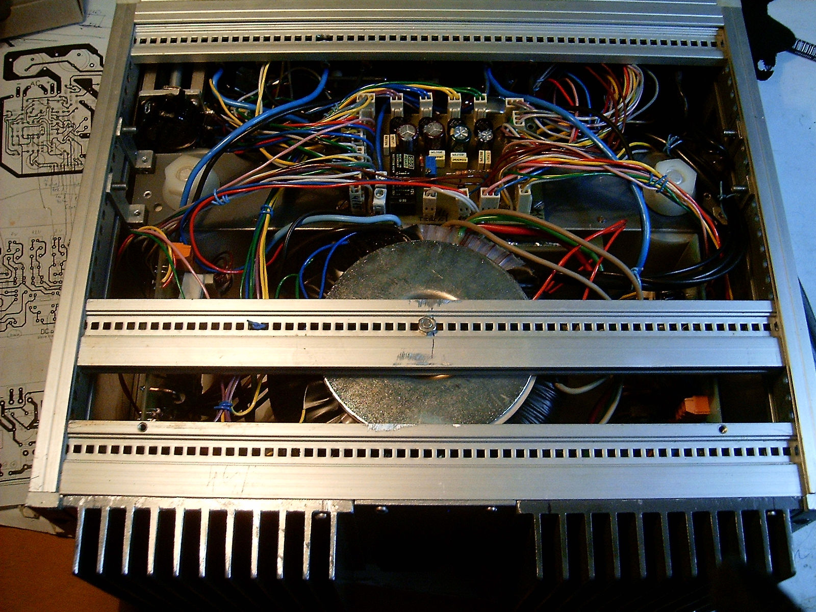

(#) vatti65 hozzászólása Márc 27, 2019 / 27
Elkészült végre a "labortápom".
Pioneer, Proli, Alkotó féle LM324-es, végén 2 db 2N3773, referencia AD587 (mert ez volt a fiókban).
Feszültséget helipottal állítom, a piros gomb (push set cc) megnyomásával az árammérő műszerről leolvasható a beállított áramkorlát értéke így nem kell rövidbe tenni a kimenetet a beállításhoz.
A DC OFF- ON mind három kimenetet ki és bekapcsolja egyszerre ( relével).
Üdv: Attila
(#) Triger válasza vatti65 hozzászólására (») Márc 27, 2019 /
Jól néz ki nagyon. Ez a "push set cc" gomb nagy ötlet. Ez tulajdonképp a kimenetet zárja rövidre? Nem teszi tönkre a gombot, mikor pl. 30V/2A-nál megnyomod?
(#) janigel válasza vatti65 hozzászólására (») Márc 27, 2019 /
Szuper, gratulálok.
Gyönyörű munka.
Ha saját készítésű előlap, akkor hogy készült ?
Vagy kiadtad valahová ?
(#) vatti65 válasza Triger hozzászólására (») Márc 27, 2019 / 1
Nem, az áramkorlát potméter feszültségét egy műveletierősítővel illesztettem az árammérő műszer bemenetéhez. A gomb a műszer bemenetét kapcsolja át a söntről az illesztő kimenetére. Az ötlet innen származik:Bővebben: Link

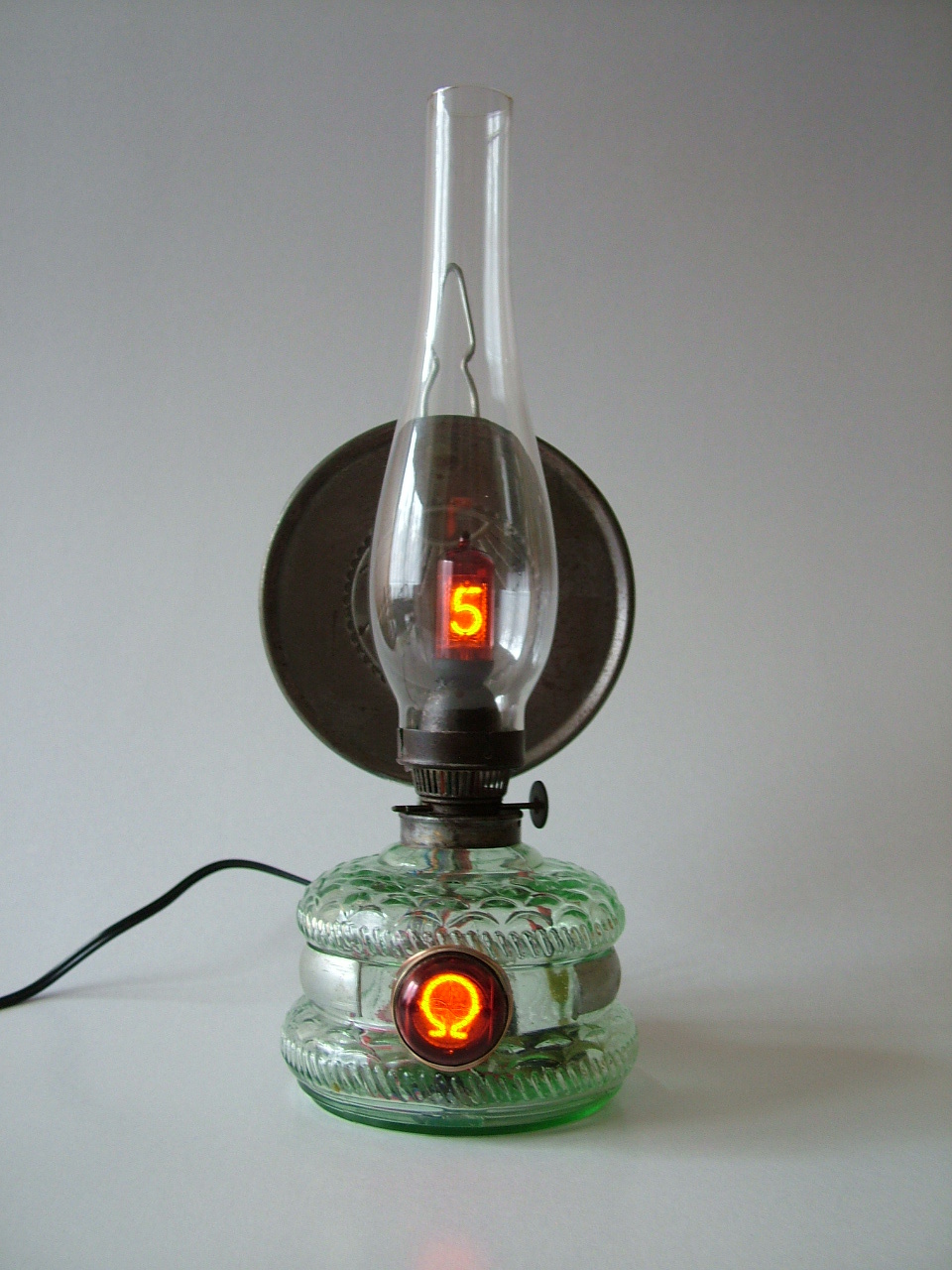

(#) madzagos hozzászólása Ápr 4, 2019 / 12
Építettem egy numitron órát.
(#) Izeg. válasza madzagos hozzászólására (») Ápr 5, 2019 /
Na ez igen! Ez szép! Nekem eokkal jobban tetszik mint a nixie vagy a VFD. Mennyi egy ilyen kijelző élettartama?
(#) madzagos válasza Izeg. hozzászólására (») Ápr 5, 2019 /
Jó kérdés. 10000óra.

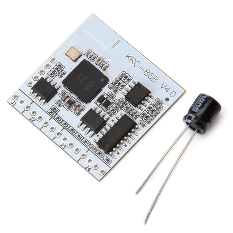

(#) H2opok hozzászólása Ápr 6, 2019 /
Kis bluetooth okositást hajtottam végre, a Kenwood házimozi erősitőmön. Fotón látható a modul is, ami beépitve kék zsugorcsőben van, +egy antenna kivezetve hátra. Egyik aux bemenetre lett kötve. A modul 5v os tápjával voltam gondban, mert amit találtam 5v, vagy 12v ot (step down - al) , és rákötöttem a modulra, az erősitő lhibával ekapcsolt, sőt egy bt modul el is füstölt. Mind 1 is, nem kisérleteztem. Inkább beraktam egy 5v os telefon hálózati töltőt fixre 220 ra. Igy van 5v a modulnak. Rendben működik is, de...... Sajnos van egy kis alapzaj, halk sipolás, amit főleg szünetekben hallani, kicsit zavaró. Valami bezavarhat, összeszed a modul. De Ha ráteszem a modulra a kezem, elhallgat.
Lenne erre valami ötletetek, tanácsotok hogy lehetne megszüntetni?
Köszi
(#) bbb válasza H2opok hozzászólására (») Ápr 6, 2019 /
Ha az antenna amúgy is hátra ki van vezetve, akkor a modult tedd fémkalitkába!
(#) kalmi.kalmi válasza H2opok hozzászólására (») Ápr 6, 2019 /
Nem akarom elhinni, hogy nincs 5v az erősítőben, vagy legalábbis ne lenne előállítható egy 5v-os stabkockával.
(#) H2opok válasza kalmi.kalmi hozzászólására (») Ápr 7, 2019 /
Biztos higy van a táp panelon, de szanaszét kell bontani az egészet, hogy hozzá férjen az ember.
De próbáltam most full fém "dobozba" is, nem szünt meg a zaj sajna. De ha fogom akkor csend van.
(#) kalmi.kalmi válasza H2opok hozzászólására (») Ápr 7, 2019 /
Próbáld meg próbaképpen egy tápegységről működtetni, ne arról a telefontöltőről.
