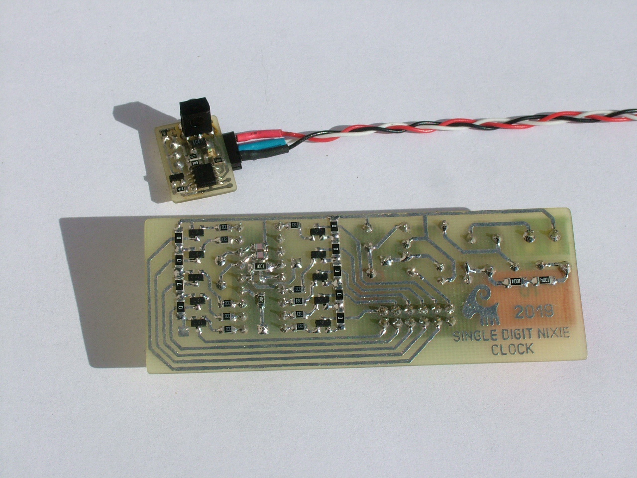

(#) janos hozzászólása Ápr 14, 2019 / 9
DGT10B csövekkel épített VFD óra. Pic16F886, DS3231, TD62783, DS18B20, LM2587-icéket tartalmaz.
A szoftver sooty fáradtságos munkája, akinek ezúton köszönöm a sok eltöltött órát.
https://youtu.be/AVb9coKYcDY - videó
https://drive.google.com/open?id=19BncR5sXEFlErxhgKa0yDaYPM_TbNQWs - rajz

(#) kaqkk válasza janos hozzászólására (») Ápr 16, 2019 /
A ds 18b20 miért kell bele ? A DS3231 tudja mérni a saját hőmérsékletét (és még kalibrálható is)
A hozzászólás módosítva: Ápr 16, 2019
(#) Bakman válasza kaqkk hozzászólására (») Ápr 16, 2019 /
Pl. a DS18B20 0.0625, a DS3231 pedig 0.25 °C felbontást tud, de vezetékekkel távolabb is vihető a csövektől könnyedén.
(#) kameleon2 válasza kaqkk hozzászólására (») Ápr 16, 2019 /
A DS18B20 eleve kalibrált értéket ad. Mi is használjuk, teljesen korrektül mér. Amit kalibrálni kell, azzal sok a nyűg is. Nem beszélve z azonnali jelfeldolgozásról és digitális továbbításról. Nem függ a vezetékhossztól a mért érték.
(#) kaqkk válasza kameleon2 hozzászólására (») Ápr 19, 2019 /
Azt nem értem még mindig hogy miért ? Az óra a szobában van a DS a hátulján , miért nem elég a 0,25 fok pontosság. A kihívás kedvéért (és ha már belefért a programba) miért ne ?
(#) Bakman válasza kaqkk hozzászólására (») Ápr 19, 2019 /
„miért nem elég a 0,25 fok pontosság”
Minden bizonnyal janosnak nem volt elég, nekem sem lenne elég amikor könnyedén elérhető ettől jobb felbontás is. Ha neked elég, hajrá!
(#) janos válasza Bakman hozzászólására (») Ápr 19, 2019 / 1
A hőmêrséklet mérése jobb ha a dobozon kívūl történik.
Ennél az óránál a feszūltség konverter kevésbé melegszik,mégis a dobozban melegebb van mint kint.
Az óra 12 volton 80 mA fogyaszt ami 0,96 W és befolyásolja a mérést
Amugy , mivel nulla vagyok a programozásban nem tudnám kiolvasni a DS3231 ből a hömérsékletet.
(#) kameleon2 válasza kaqkk hozzászólására (») Ápr 19, 2019 /
A pontosság nem minden. Ha a többi áramkör is termel hőt (márpedig termel), akkor nem lesz pontos eleve, offsetelni fog és csalni. Egyetértek janos-al abban, hogy jobb távolabb kell mérni a hőt az elektronikától.
(#) kaqkk válasza kameleon2 hozzászólására (») Ápr 21, 2019 /
Így már értem , a zárt doboz "előnyeire" nem gondoltam
(#) kaqkk válasza Bakman hozzászólására (») Ápr 21, 2019 / 1
Egy szoba hőmérőről beszélünk ugye ? Nem analitikai laborhőmérő ketyeg az asztalon , ebben az esetben teljesen felesleges a nagy felbontás.
(#) Bakman válasza kaqkk hozzászólására (») Ápr 21, 2019 /
Nem értem, ha játszi könnyedséggel elérhető egy nagyobb felbontás, miért tiltakozol ellene. Ha a 0,25 °C-os felbontást vesszük alapul és három számjegyet használunk hőmérséklet kijelzésre, nem sok lehetséges érték van: xx.0, xx.2 (vagy xx.3, kerekítést használva), xx.5, xx. 7. Manapság minden digitális szobahőbérő 0.1 °C-os felbontással dolgozik, ez már eléggé alapnak számít. Javaslom az előző hozzászólásokat, több indok le van írva, miért jó DS18B20-as IC-t használni hőmérséklet mérésére.
Nem tiltakozom , mindenki úgy mér ahogy neki tetszik , de ez a felbontás- miért jó-miért nem engem arra emlékeztet amit régen a tanárom mondott " mikrométerrel mér krétával jelöl " Ha nem jelzem ki a második harmadik számjegyet (szobában minek is?) akkor értelmetlen a vita .
Azt aláírom hogy azért kellett mert a dobozban más hőmérséklet van mint a szobában .
Mikrométerrel mér krétával jelöl <-> 0.0625 °C felbontás, 0.1 °C kijelzés. Van mivel megjelníteni.
A hozzászólás módosítva: Ápr 22, 2019

(#) hg6dab válasza kaqkk hozzászólására (») Ápr 23, 2019 /
Nemcsak a felbontás ( ami a pontosság +- 1 digit) lehet szempont, hanem a tendencia is.
Hamarabb látod a változást.
(#) sooty válasza kaqkk hozzászólására (») Ápr 23, 2019 /
A DS3231 hőmérő pontossága +/- 3oC, nem tizedfokokról beszélünk... Ez tökéletes lehet pl. egy rendszer hűtő ventilátor bekapcsolásához túlhevülést elkerülendő. Viszont szobahőmérőnek igencsak tájékoztató adatot szolgáltat. A DS18b20 teljesen logikus választás volt János részéről és mivel nem kívánt foglalkozni a kalibrálással sem, így erre készült a program. (a többi előzőekben említett jó tulajdonság mellett)
