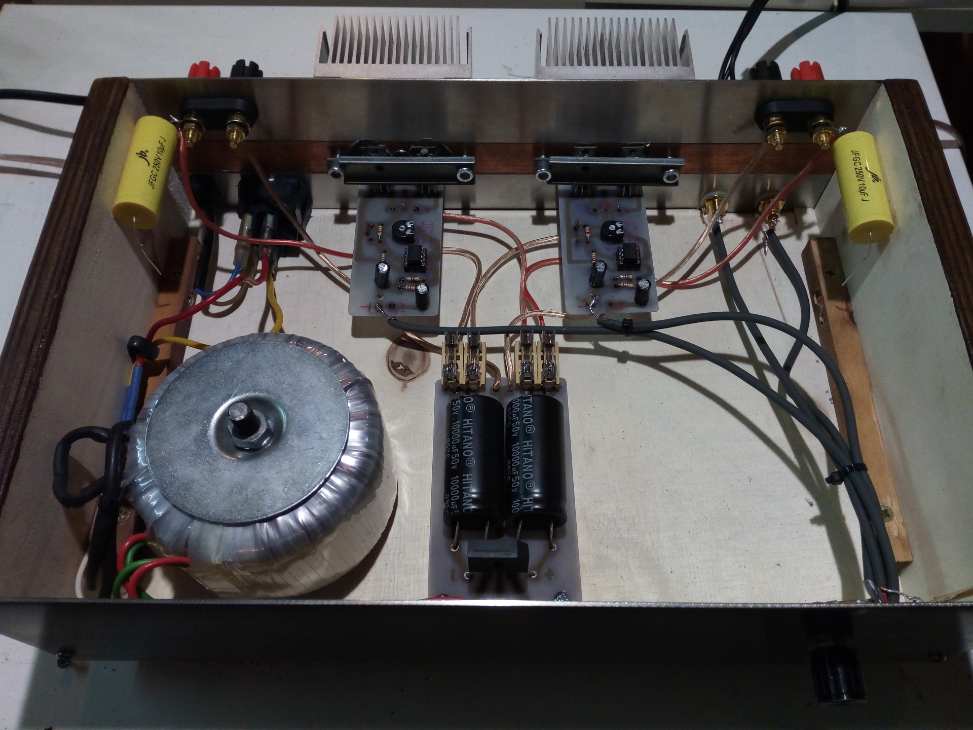

(#) Petyka79 hozzászólása Márc 21, 2019 / 8
Üdv.! Legújabb művem. Vf3. még van pár apróság, de üzemel.
(#) Feki válasza Petyka79 hozzászólására (») Márc 22, 2019 /
Szép munka!
Az a két 10uf kondenzátor a kimenő terminálon mit vétett ,hogy csak lóg ott a levegőben ?
(#) csatti2 válasza Feki hozzászólására (») Márc 22, 2019 /
Az egy szabadalmaztatott megoldás lebegtetett vibrato hangzás hozzáadásához.
(#) Feki válasza csatti2 hozzászólására (») Márc 22, 2019 /
Mindent értek !
(#) Petyka79 válasza Feki hozzászólására (») Márc 22, 2019 /
Kicsatoló kondi lesz, egyenáram ellen, csak még nincs meg mellé a 4700mikrós.

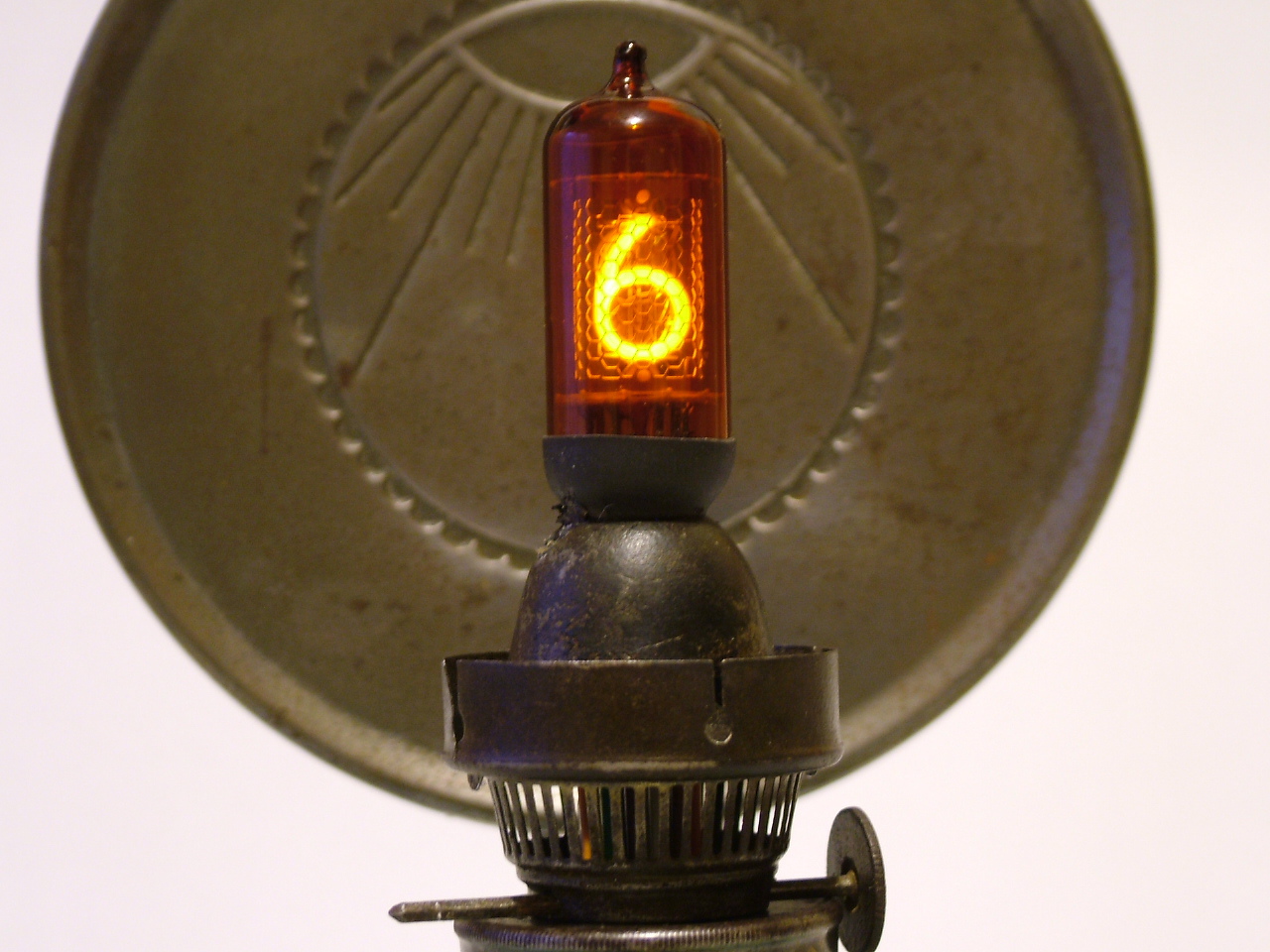

(#) madzagos hozzászólása Ápr 4, 2019 / 12
Építettem egy numitron órát.
(#) Izeg. válasza madzagos hozzászólására (») Ápr 5, 2019 /
Na ez igen! Ez szép! Nekem eokkal jobban tetszik mint a nixie vagy a VFD. Mennyi egy ilyen kijelző élettartama?
(#) madzagos válasza Izeg. hozzászólására (») Ápr 5, 2019 /
Jó kérdés. 10000óra.

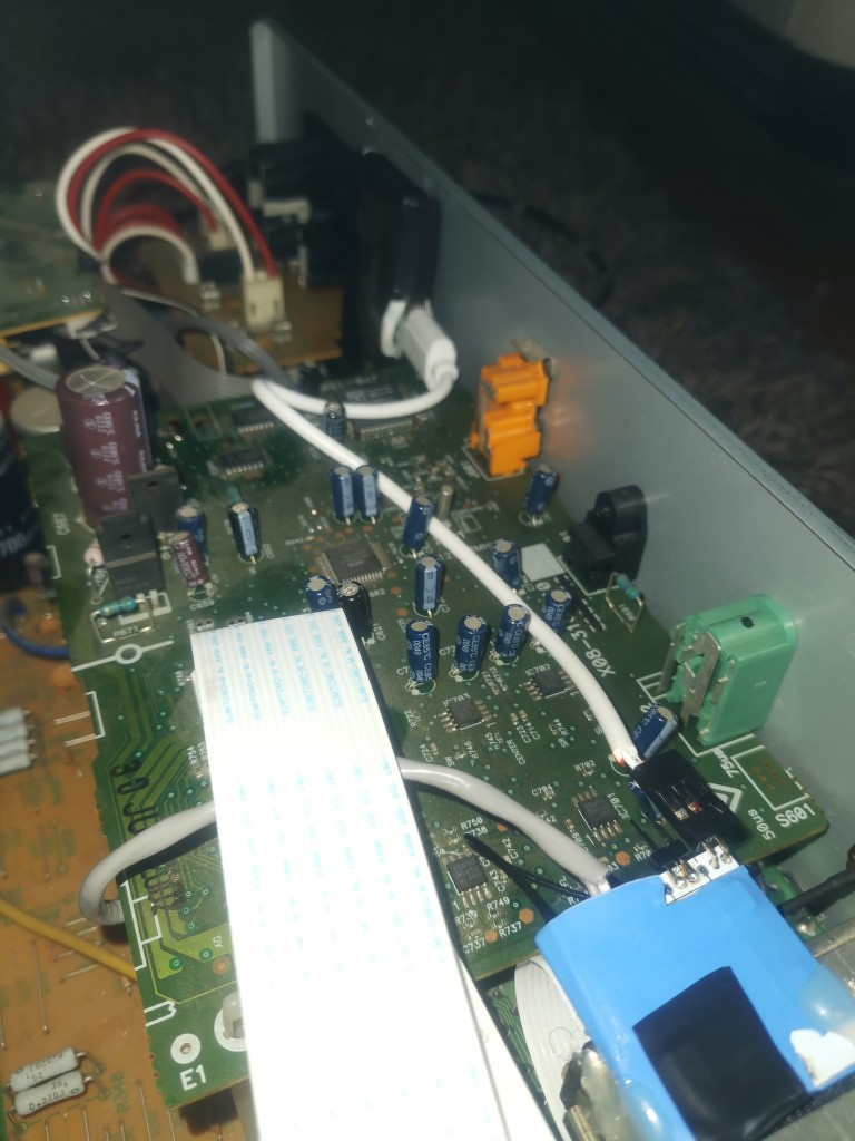

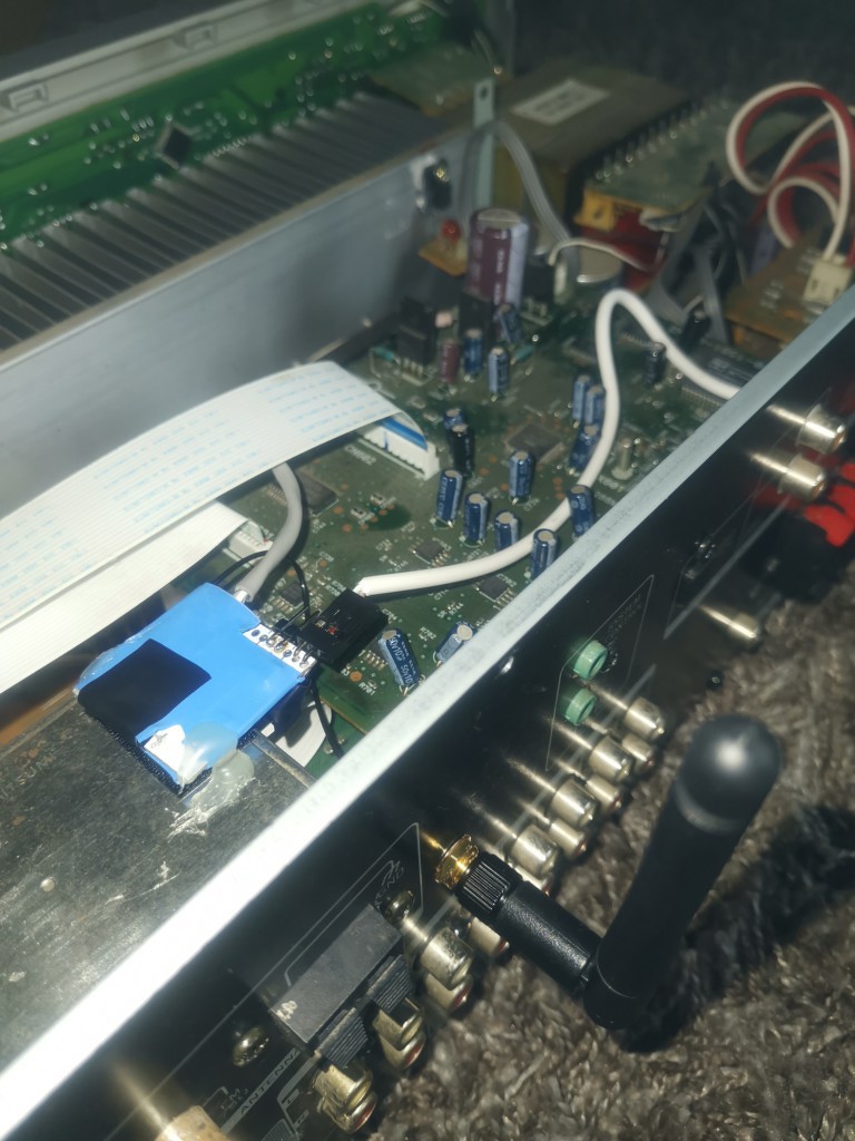

(#) H2opok hozzászólása Ápr 6, 2019 /
Kis bluetooth okositást hajtottam végre, a Kenwood házimozi erősitőmön. Fotón látható a modul is, ami beépitve kék zsugorcsőben van, +egy antenna kivezetve hátra. Egyik aux bemenetre lett kötve. A modul 5v os tápjával voltam gondban, mert amit találtam 5v, vagy 12v ot (step down - al) , és rákötöttem a modulra, az erősitő lhibával ekapcsolt, sőt egy bt modul el is füstölt. Mind 1 is, nem kisérleteztem. Inkább beraktam egy 5v os telefon hálózati töltőt fixre 220 ra. Igy van 5v a modulnak. Rendben működik is, de...... Sajnos van egy kis alapzaj, halk sipolás, amit főleg szünetekben hallani, kicsit zavaró. Valami bezavarhat, összeszed a modul. De Ha ráteszem a modulra a kezem, elhallgat.
Lenne erre valami ötletetek, tanácsotok hogy lehetne megszüntetni?
Köszi
(#) bbb válasza H2opok hozzászólására (») Ápr 6, 2019 /
Ha az antenna amúgy is hátra ki van vezetve, akkor a modult tedd fémkalitkába!
(#) kalmi.kalmi válasza H2opok hozzászólására (») Ápr 6, 2019 /
Nem akarom elhinni, hogy nincs 5v az erősítőben, vagy legalábbis ne lenne előállítható egy 5v-os stabkockával.
(#) H2opok válasza kalmi.kalmi hozzászólására (») Ápr 7, 2019 /
Biztos higy van a táp panelon, de szanaszét kell bontani az egészet, hogy hozzá férjen az ember.
De próbáltam most full fém "dobozba" is, nem szünt meg a zaj sajna. De ha fogom akkor csend van.
(#) kalmi.kalmi válasza H2opok hozzászólására (») Ápr 7, 2019 /
Próbáld meg próbaképpen egy tápegységről működtetni, ne arról a telefontöltőről.
(#) Csongi_ válasza H2opok hozzászólására (») Ápr 7, 2019 / 1
En is csinaltam hasonlot auto radioba kazetta helyere hasonlo modult epitettem be. Nekem is problema volt a sipolas, egy ilyen szigetelt DC-DC konverterrel sikerult nagyjabol kiszurni a zajokat.(a bluetooth vevo modult ezen DC-DC konverter kimenetere kotottem.)

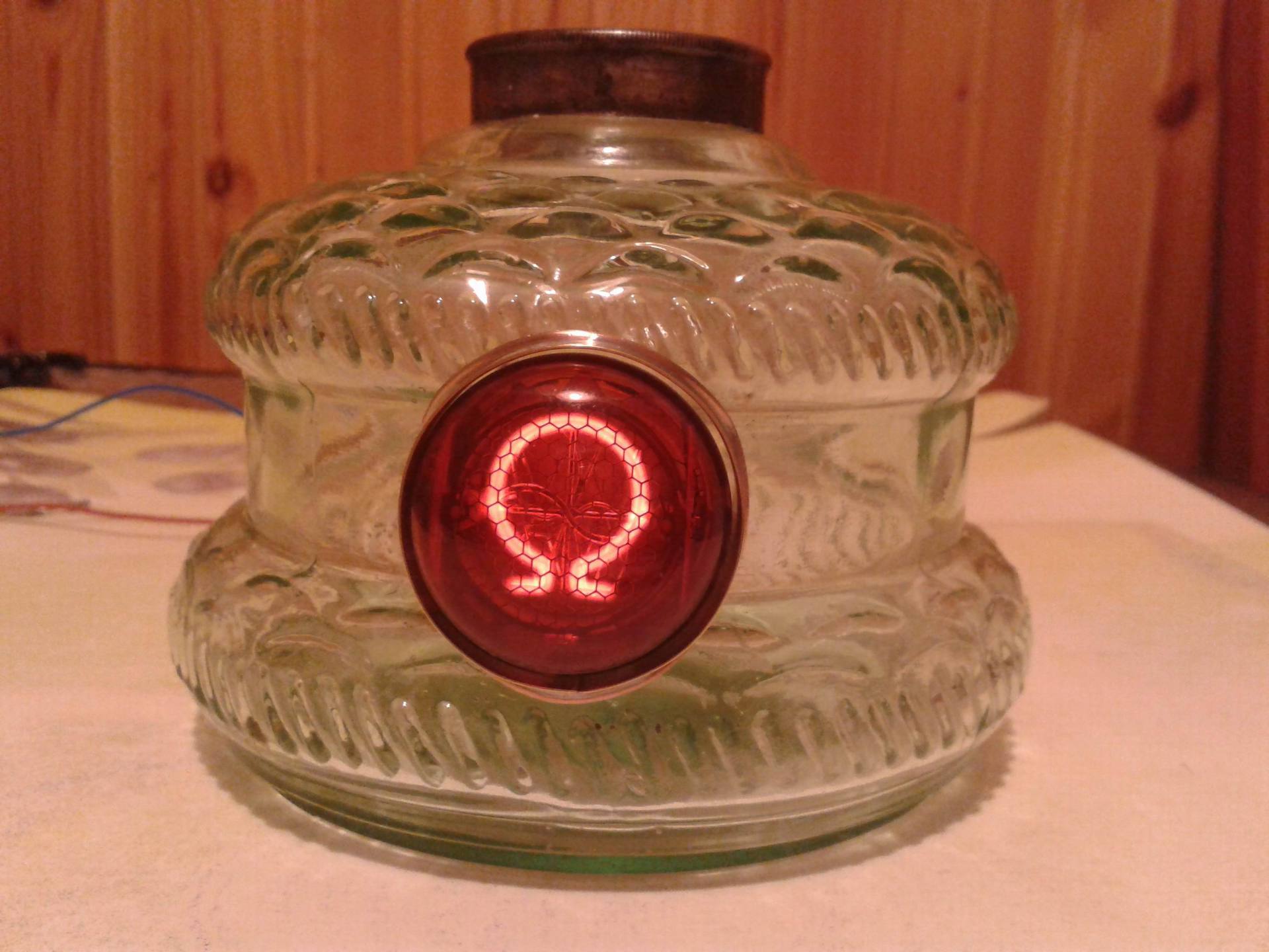

(#) manolo hozzászólása Ápr 7, 2019 / 27
Sziasztok! Üdv. Mindenkinek!
Megint csináltam egy "egyszeműt".
