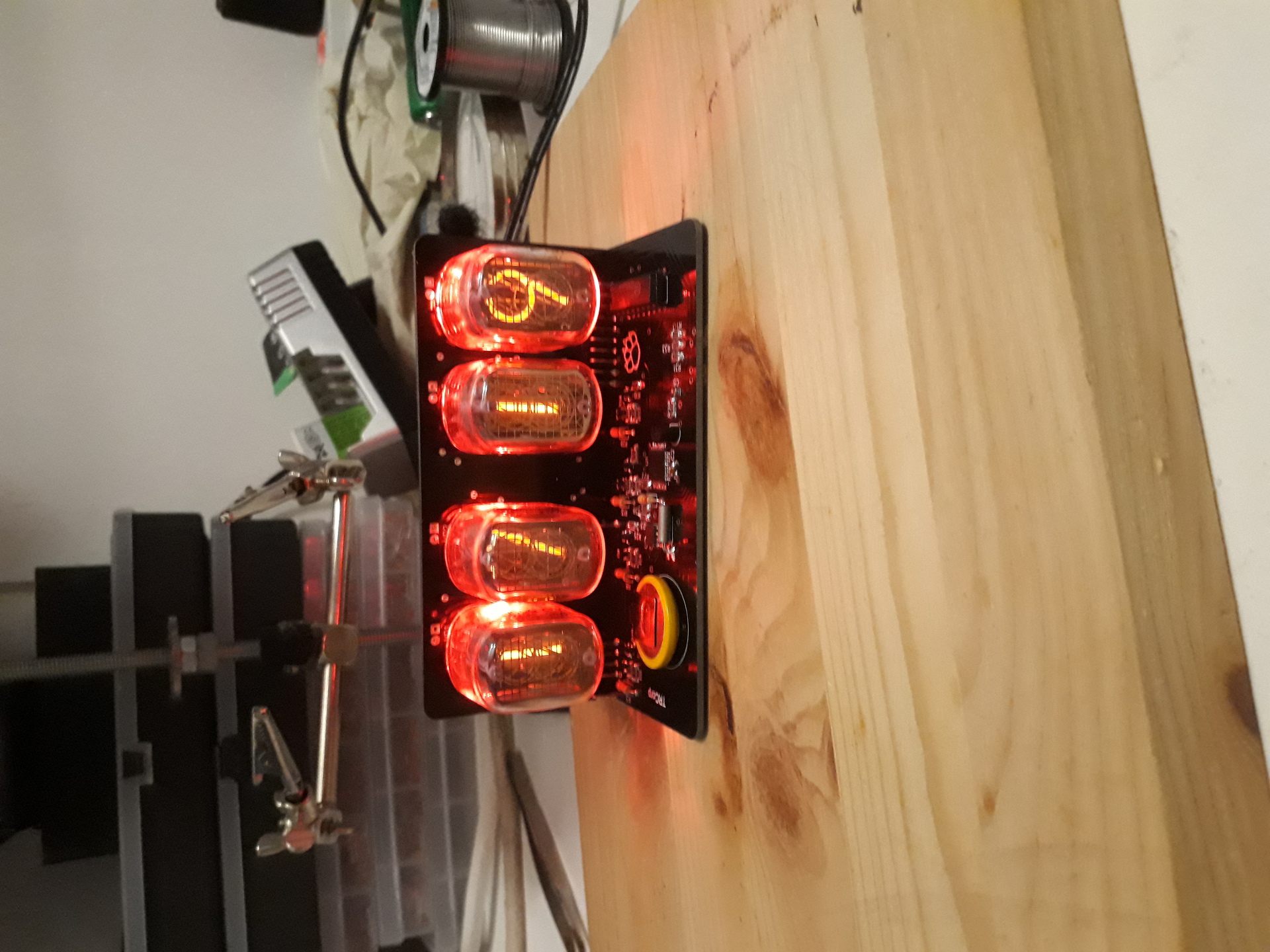

Ma raktam össze egy Nixie órát.
Első SMD forrasztásom( nem lesz a kedvencem). Elsőre indult. Eredetileg kék háttérvilágítás lett volna, de végűl piros lett.
Időt, dátumot, hőmérsékletet mutat.

(#) Bakman válasza konyak6 hozzászólására (») Máj 26, 2019 /
Jól néz ki. Nem túl kicsi a kontraszt a piros "háttérvilágítás" és a narancs számjegyek között?
(#) konyak6 válasza Bakman hozzászólására (») Máj 26, 2019 /
Nem vészes, kikapcsolható, de lehet hogy teszek be egy ellenállást. Majd este a sötétben kiderül.

(#) killbill válasza konyak6 hozzászólására (») Máj 26, 2019 1 / 7
„eredetileg kék háttérvilágítás lett volna, de végűl piros lett.”
Miért kell a Nixie-nek háttérvilágítás? Főleg kék. Az egész retro jellegét elveszti, giccs lesz belőle. Vagy ez csak annak triviális, aki '83-ben épített ilyen órát először...?

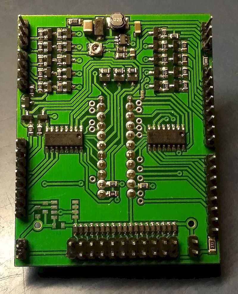

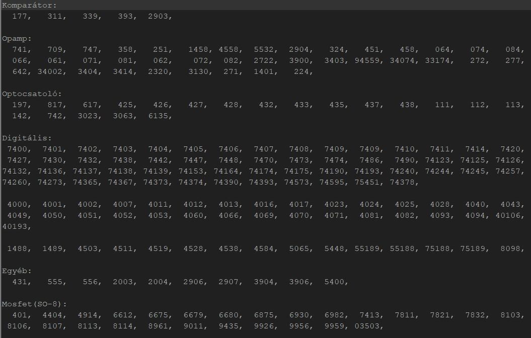

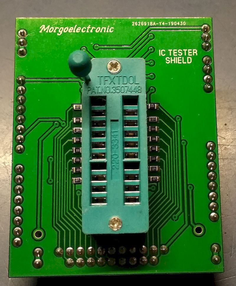

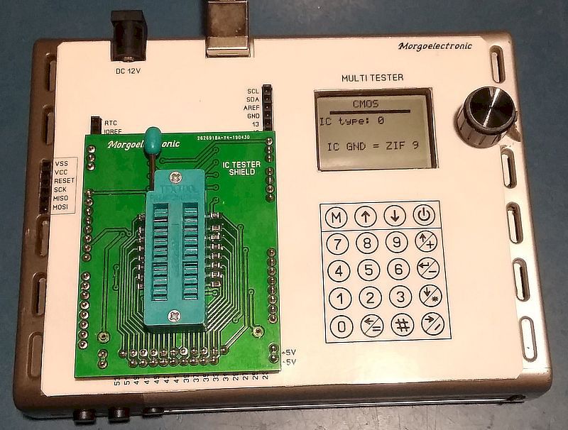

Elkészült az IC teszterem. Persze nem végleges, folyamatosan bővítem a tesztelhető ic-k listáját, ha kezembe kerül olyan ic amit még nem ismer. Csak azt rakom bele, amit ténylegesen tesztelni is tudok, tehát ami van a fiókban. Arduino Mega az alapja. Egy régi D-Link modem dobozába építettem be a Megát, RTC, SD kártyolvasó és ISP programozó is van benne (uProg). A teszter utólagos shieldként épült. Sok bontott ic-m van, felhasználás előtt jó szolgálatot tesz.

(#) Alkotó válasza morgo hozzászólására (») Máj 31, 2019 /
Milyen módszerrel lehet kideríteni pl. egy műveleti erősítőről, hogy az "OK"? Elég sok paramétere van, és nem mindig lehet tudni nekünk éppen melyik a fontos.
(#) morgo válasza Alkotó hozzászólására (») Máj 31, 2019 /
Csak általános működőképességet vizsgálok. Műveleti erősítők esetén ha működik komparátorként, jónak tekintem. Mosfeteket is azért listáztam be, mert kifogytam a tesztelhető alkatrészekből, és a SO-8 tokozás miatt másként macerás méregetni.
Az eredmény akkor értékelhető jól, ha tudjuk milyen módszerrel születik.
