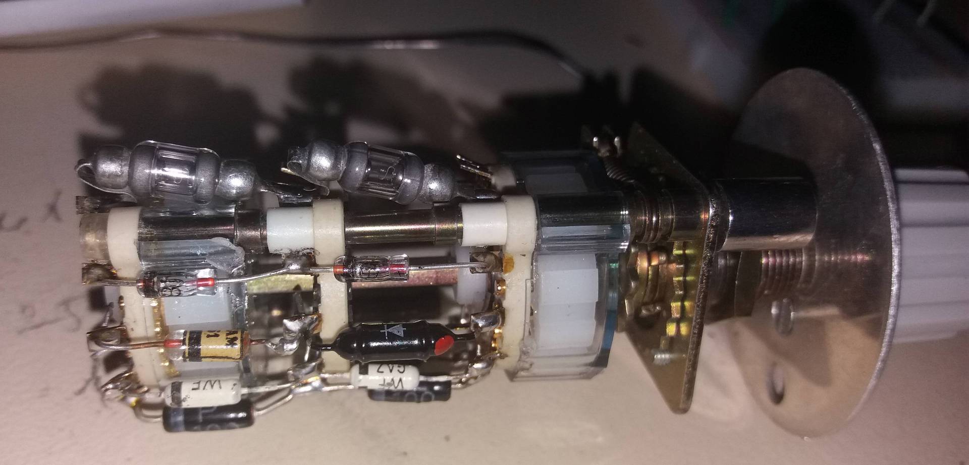

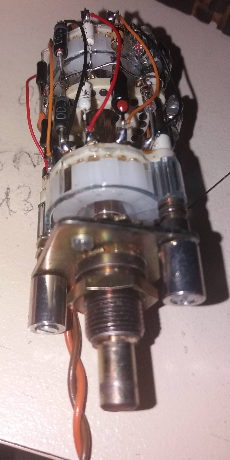

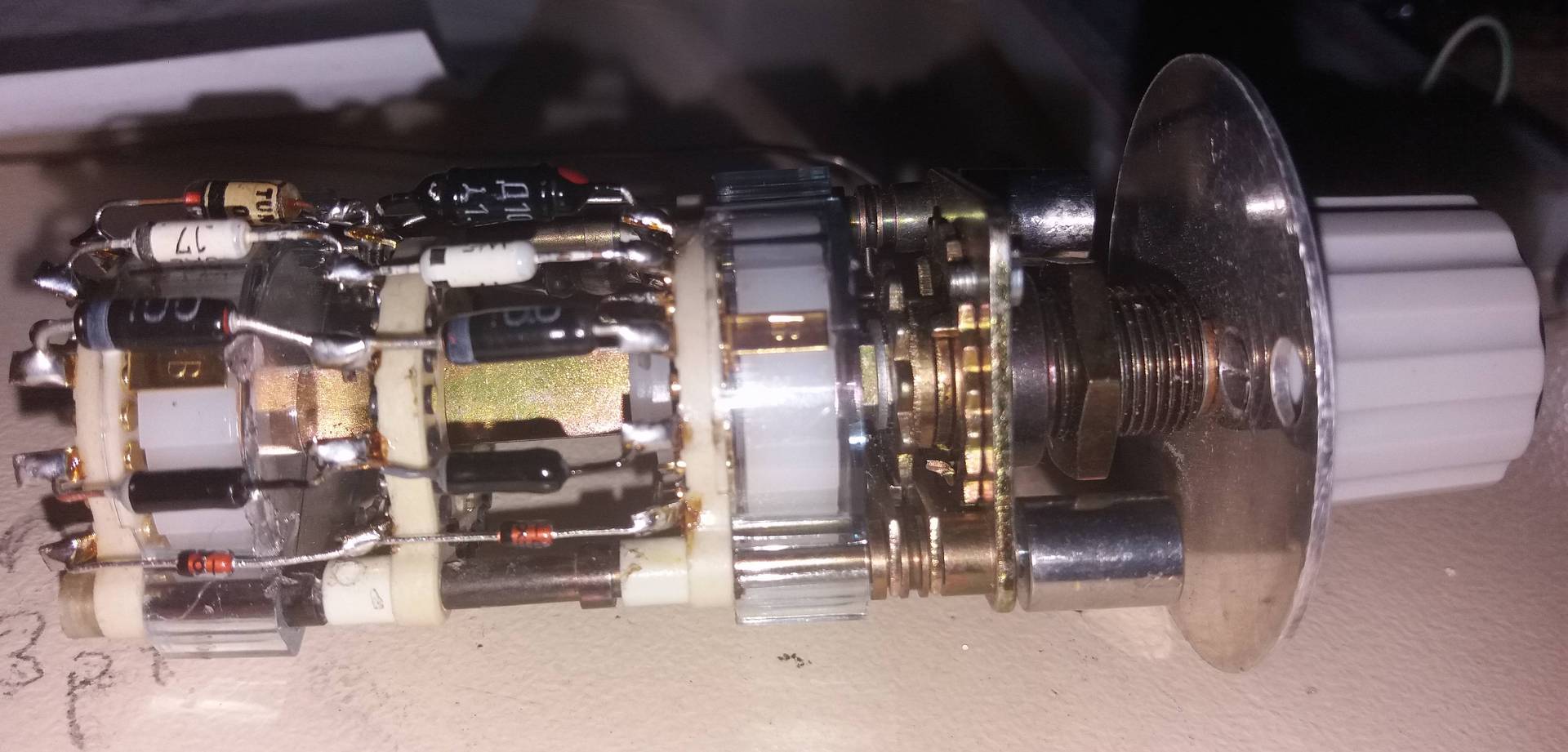

Antiparallel dióda átkapcsoló gitár effektekkel való szórakozáshoz. Van rajta: 1N914; ismeretlen fekete valami, talán tungsram; GIC P100; GAZ17; Tungsram OA 1161, szemben egy Д103; OA1182 és egy pár D2B.

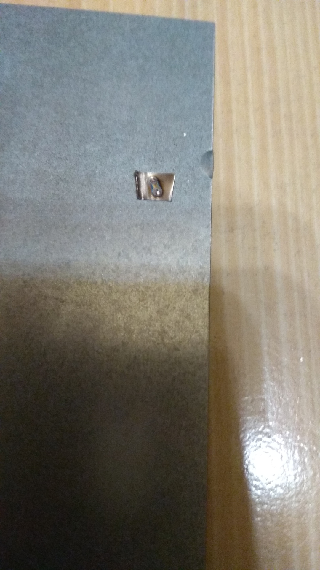

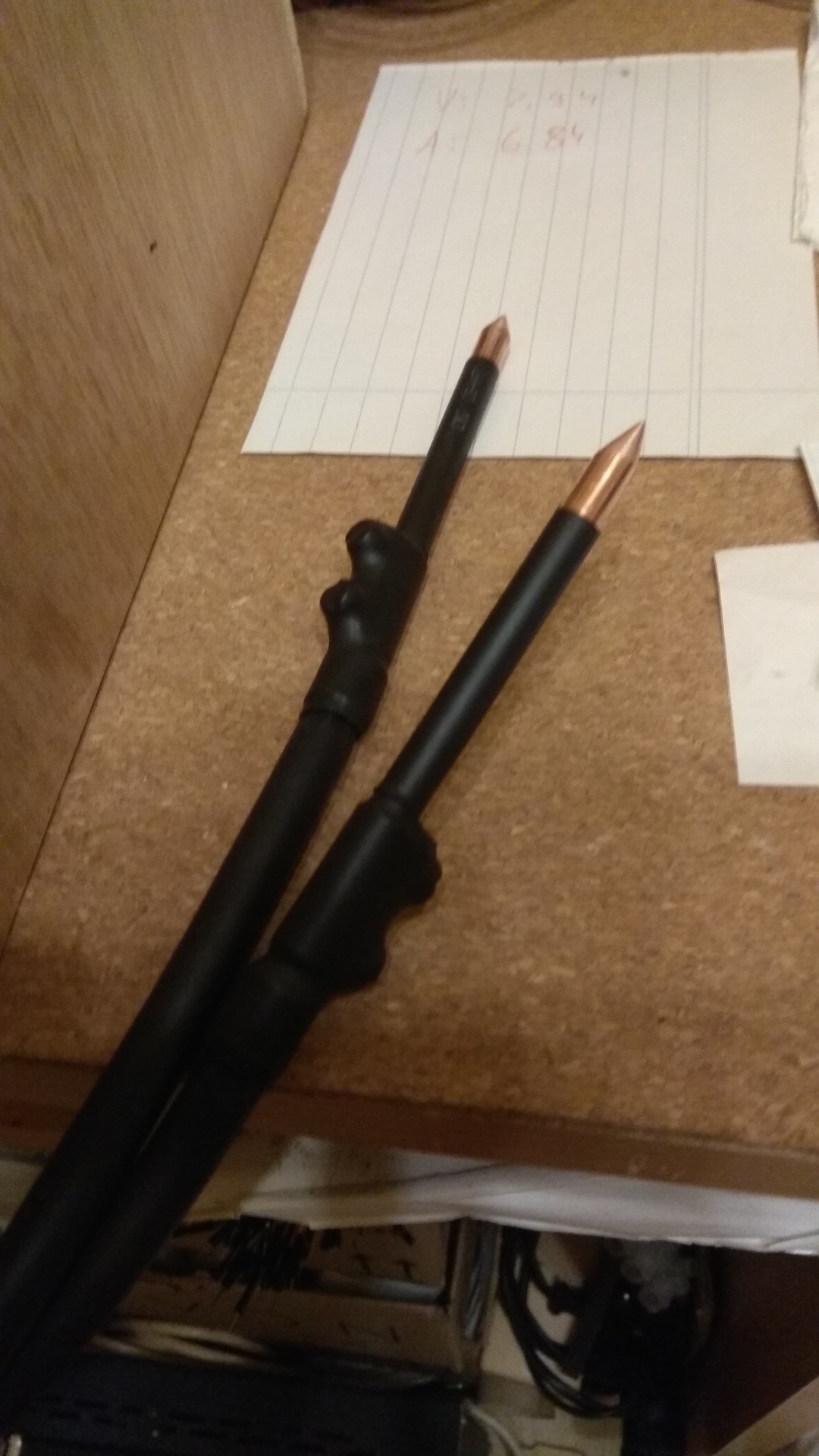

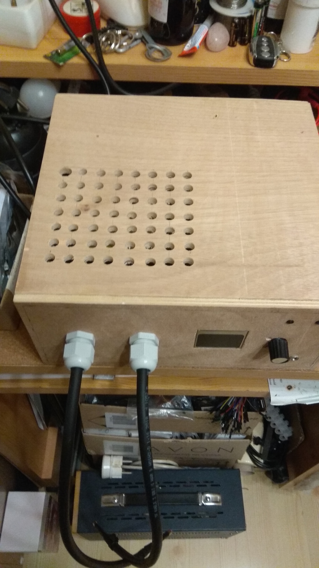

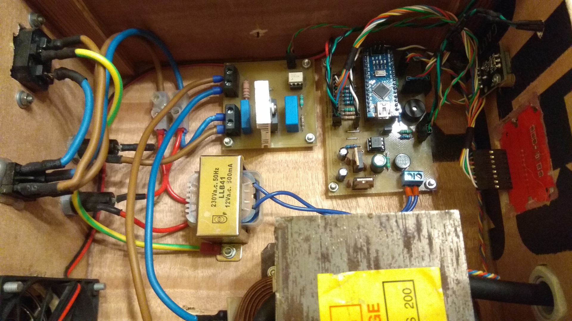

Hosszú vajúdást követően végre elkészültem az akkumulátor cellához való arduinó vezérlésű ponthegesztőmmel. Nem saját találmány, én csak után építettem. Az eredeti majd az újabb leírás alapján készült az enyém. A nyák az saját tervezés.
A doboz az itthon talált "hulladék" rétegelt lemezből készült. Az alkatrészek azok újak.
Üresjáratban 2.94V mérhető a csúcsokon. Rövidzárban 689A-t mértem. Tudom, hogy lehetne vastagabb is a kábel (16mm), de így is majdnem átégette a próbaként használt lemezt.

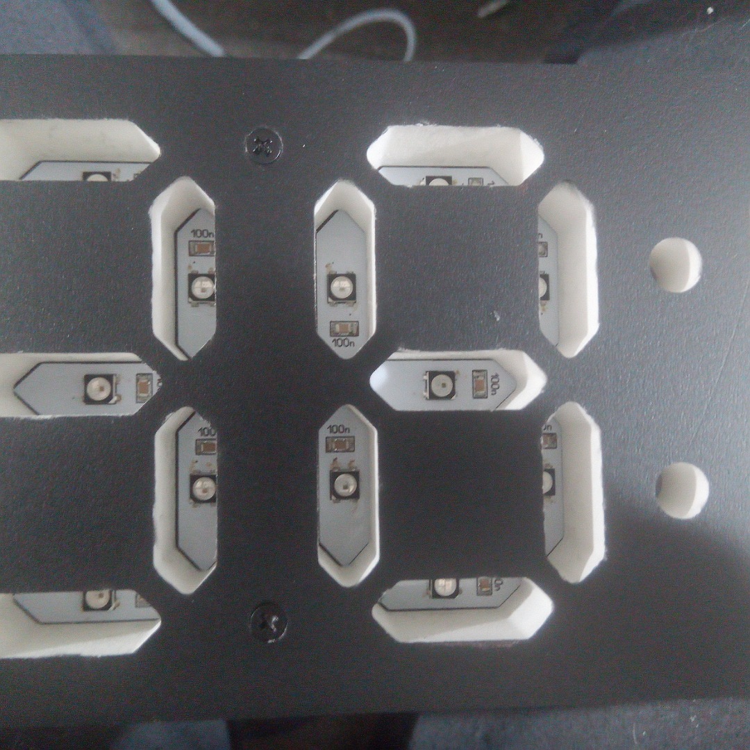

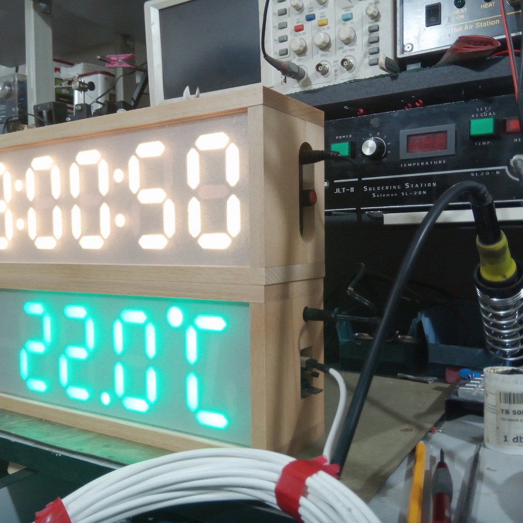

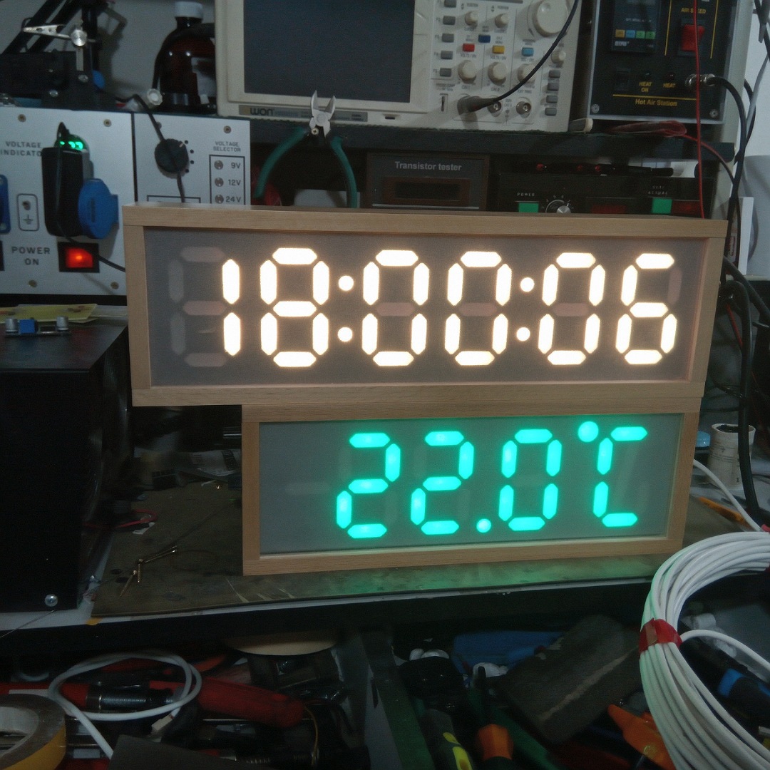

Építettem egy saját kijelzőt, habosított PVC-ből, majd összeeaktam belőle egy digitális órát, és egy hőmérőt. WS2812B ledek vannak benne, így a szín is állítható. No és a fényerő. Külön köszönet Gautier Péternek a program létrehozásáért.

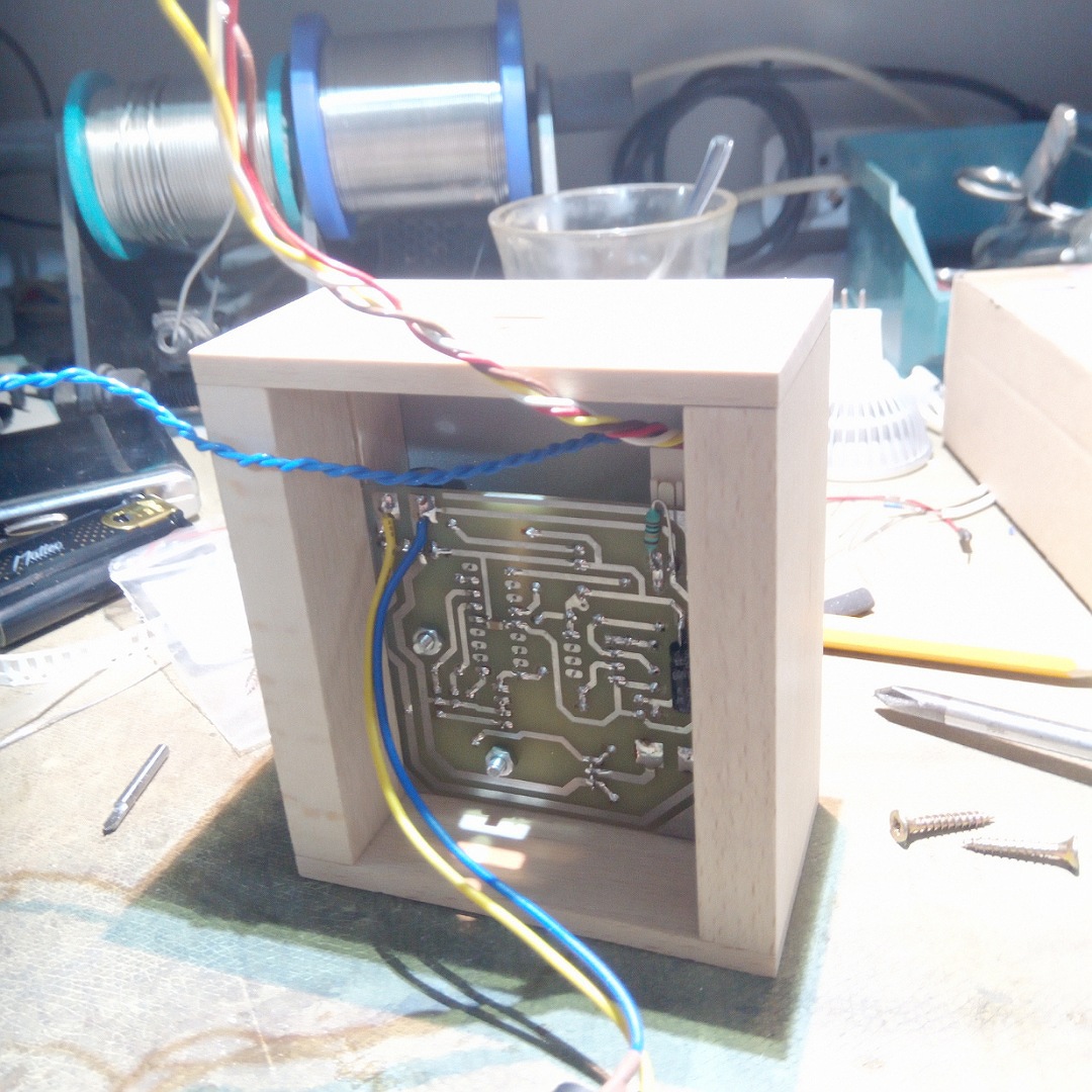

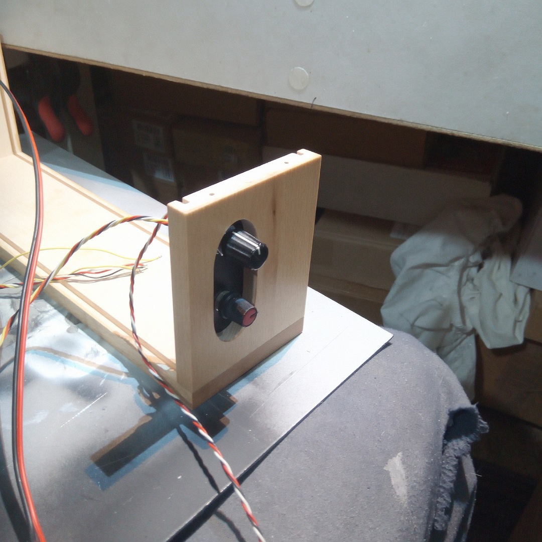

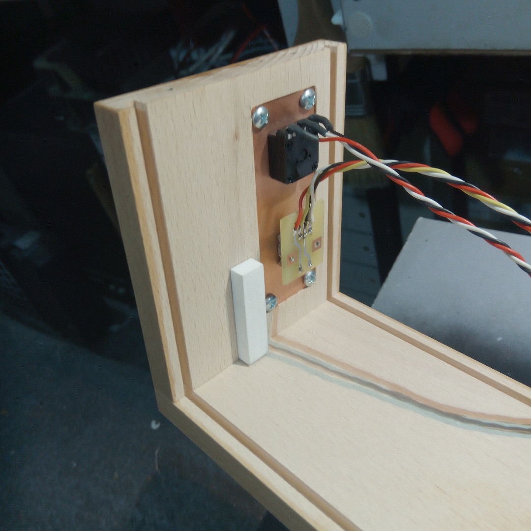

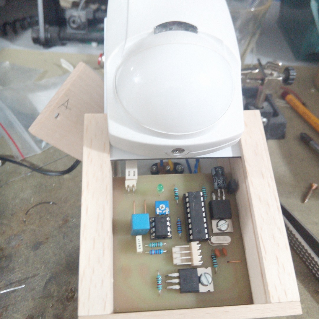

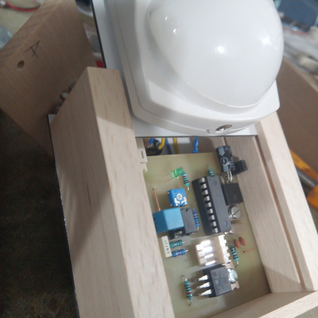

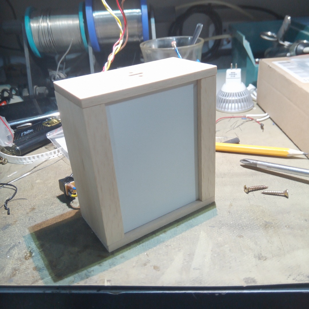

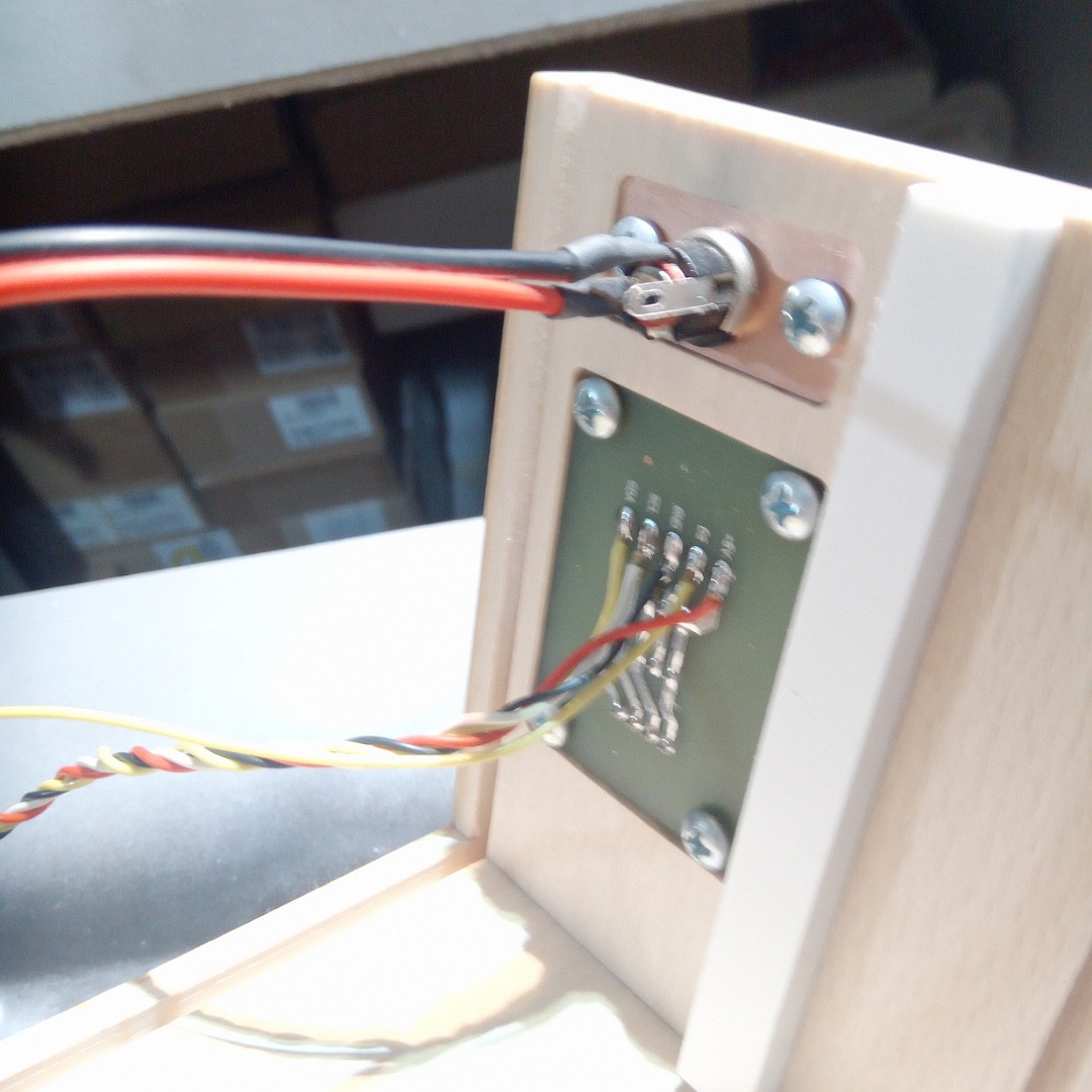

A másik projekt pedig egy autómatafénykapcsoló, pir szenzorral. Amolyan kényelmi dolog a vaksötét konyhában. 10 perc után kikapcsol, ha nincs mozgás. Ha mozgás van, akkor újraindul a számláló.
(#) StefuPeti válasza Zoli_bácsi hozzászólására (») Márc 9, 2020 /
Szuper lett. Gratulálok.

Nekem nagyon tetszik. Tudom, ez nem a ki mit csinált volna másképp, de egyetlen apró szőrszálhasogatást engedjetek meg. Én lehet, hogy WS2812B-LS-1M-NWB-t használtam volna és akkor talán nem látszódnának "halványan" a nem aktív szegmensek.
Egyébként nagyon profi, nem is csillagos ötös, hanem a fölötti!
Milyen vastag habosított PVC-ből készült?

(#) Zoli_bácsi válasza Pumuckli hozzászólására (») Márc 9, 2020 /
Nem az "áthallás” látszik, hanem a PVC fehér belseje. A PVC 19mm-es.

(#) kalmi.kalmi válasza Zoli_bácsi hozzászólására (») Márc 9, 2020 /
Hogyan vágtad ki a PVC-t ?
