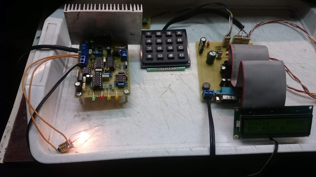

Sziasztok! Készítettem egy DCC modellvasút vezérlő központot és egy bootert hozzá mi tudja a hurokfordítást is ..Még csak egy izzóval és motorral teszteltem analóg módban mert most készülnek a mozdonydekóderek..Egy profi Sony laptop töltő lett a táp mi 6 Ampert tud,egy ellenállatot kiszabadítottam az osztóból pont 15V lett a vége mi kell..

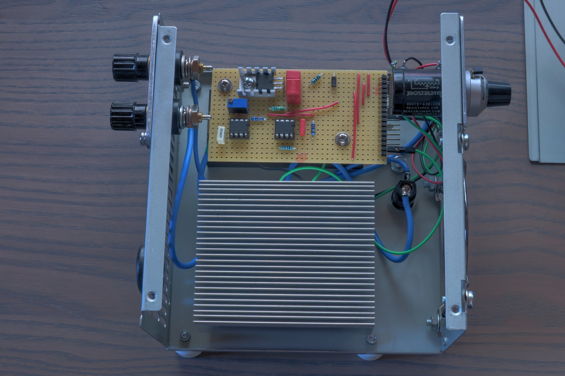

Elkészült az elektronikus terhelésem. Elég fapados, látszik hogy nem egy Rhode and Schwarz, de azért működik.
5mA-5A között állítható és biztonsággal max 100W disszipálható el vele.Még lett volna bele egy panelműszer csak féltem hogy nem tolerálná túl jól meleget ezért kihagytam belőle.
