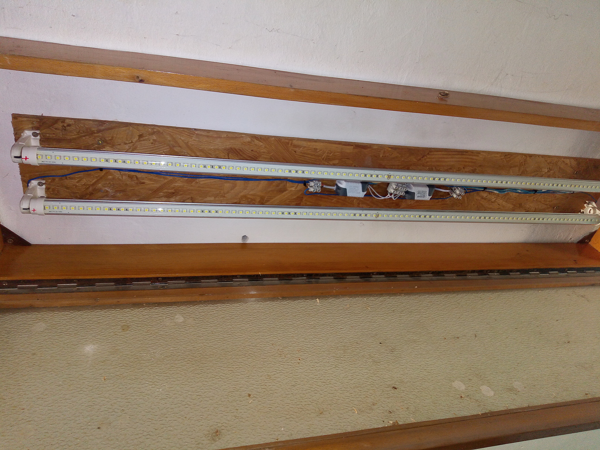

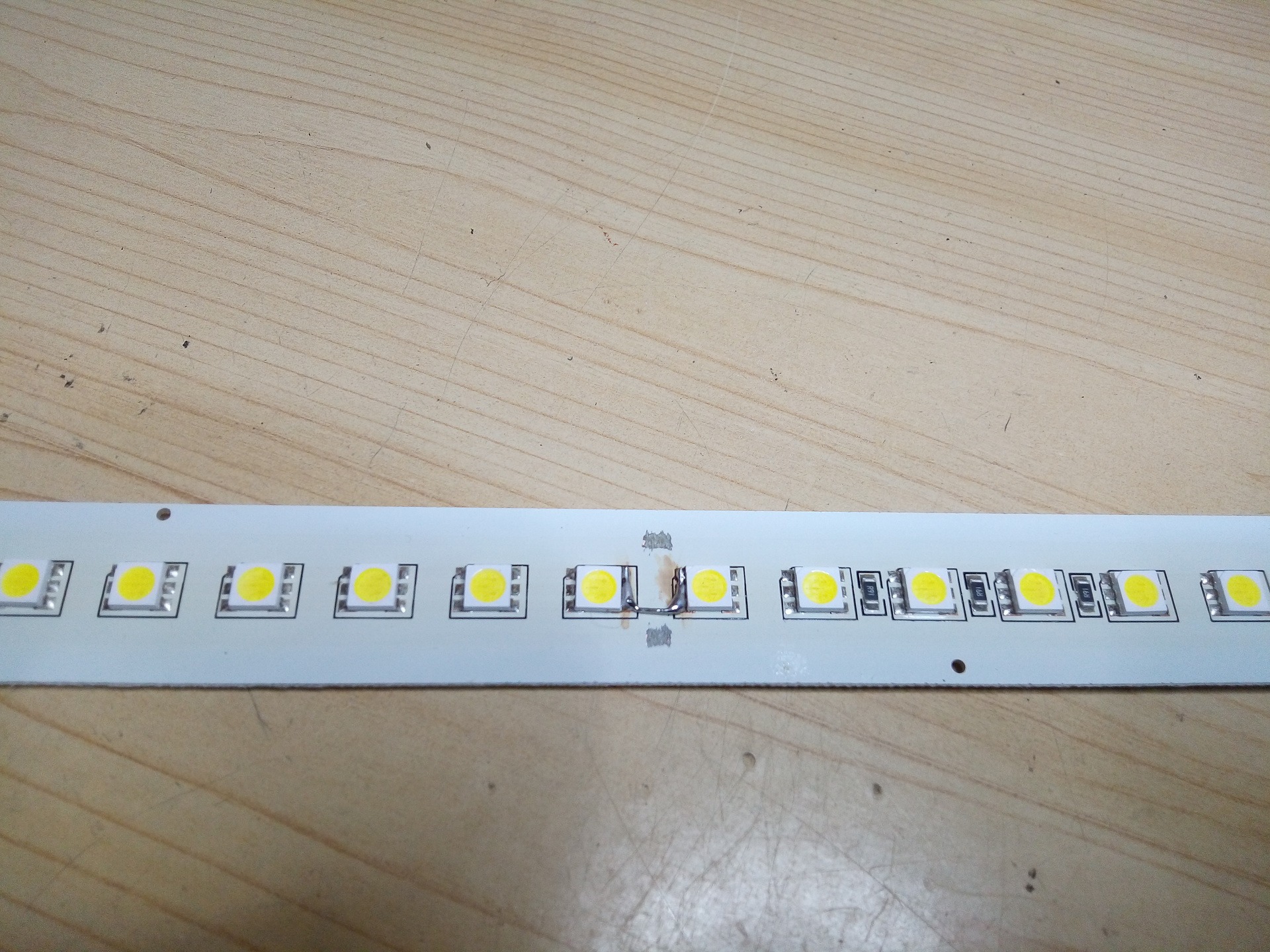

(#) sonajkniz hozzászólása Ápr 26, 2020 / 3
Egy keveset letettem a környezetvédelem oltárán. Na meg a saját zsebemnek sem ártott.
Azaz újrahasznosítottam egy kidobásra ítélt tárgyat.

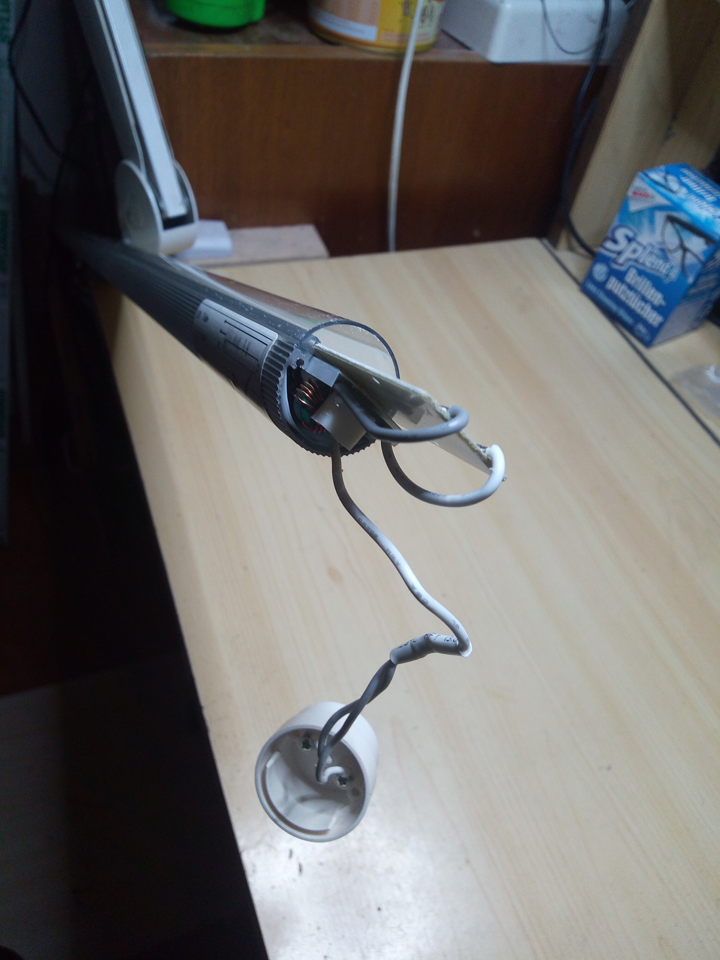

A 01-es képen látható LED-es fénycső kb. 5 évig szolgált a munkahelyemen többszáz társával együtt.

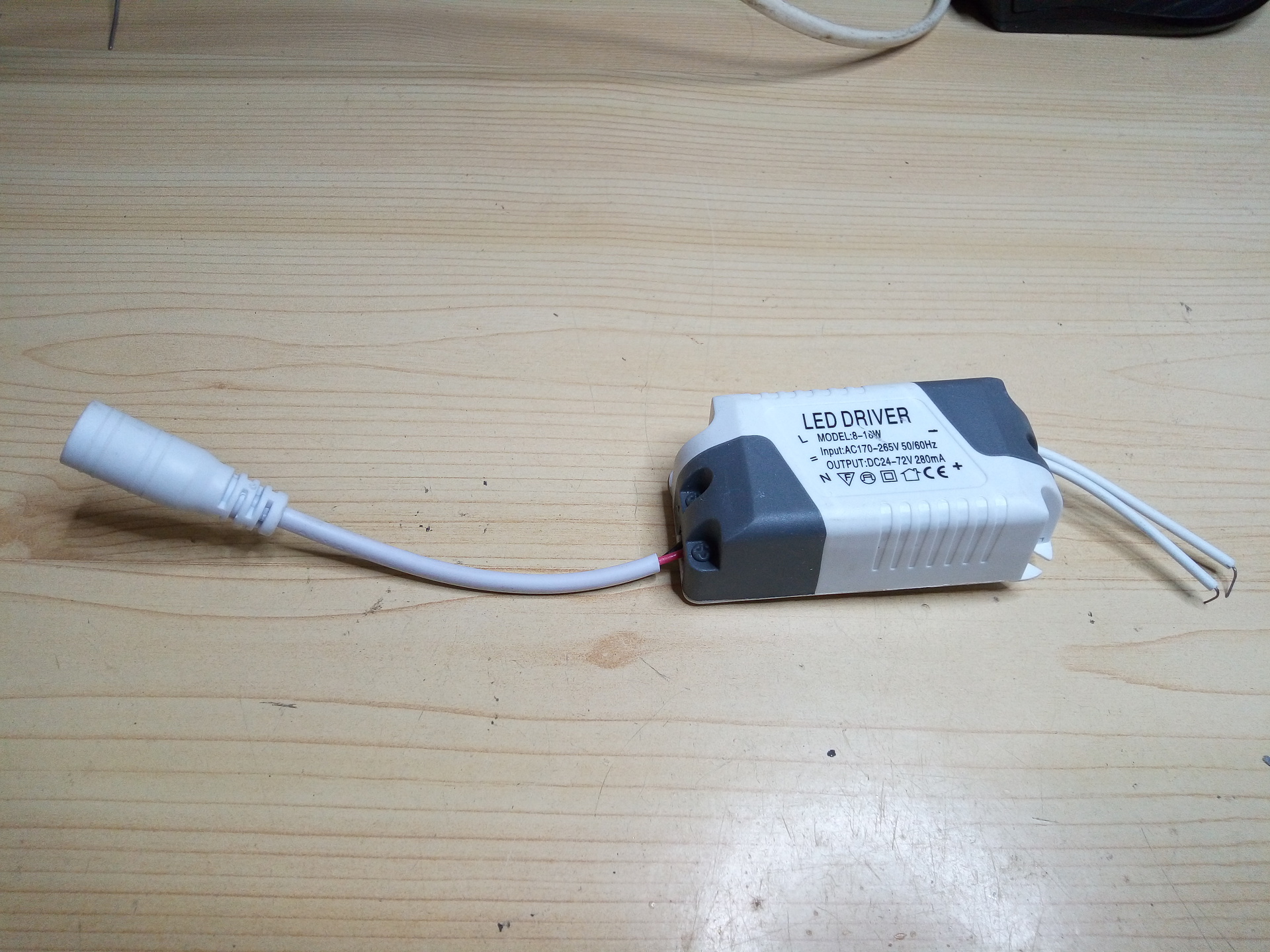

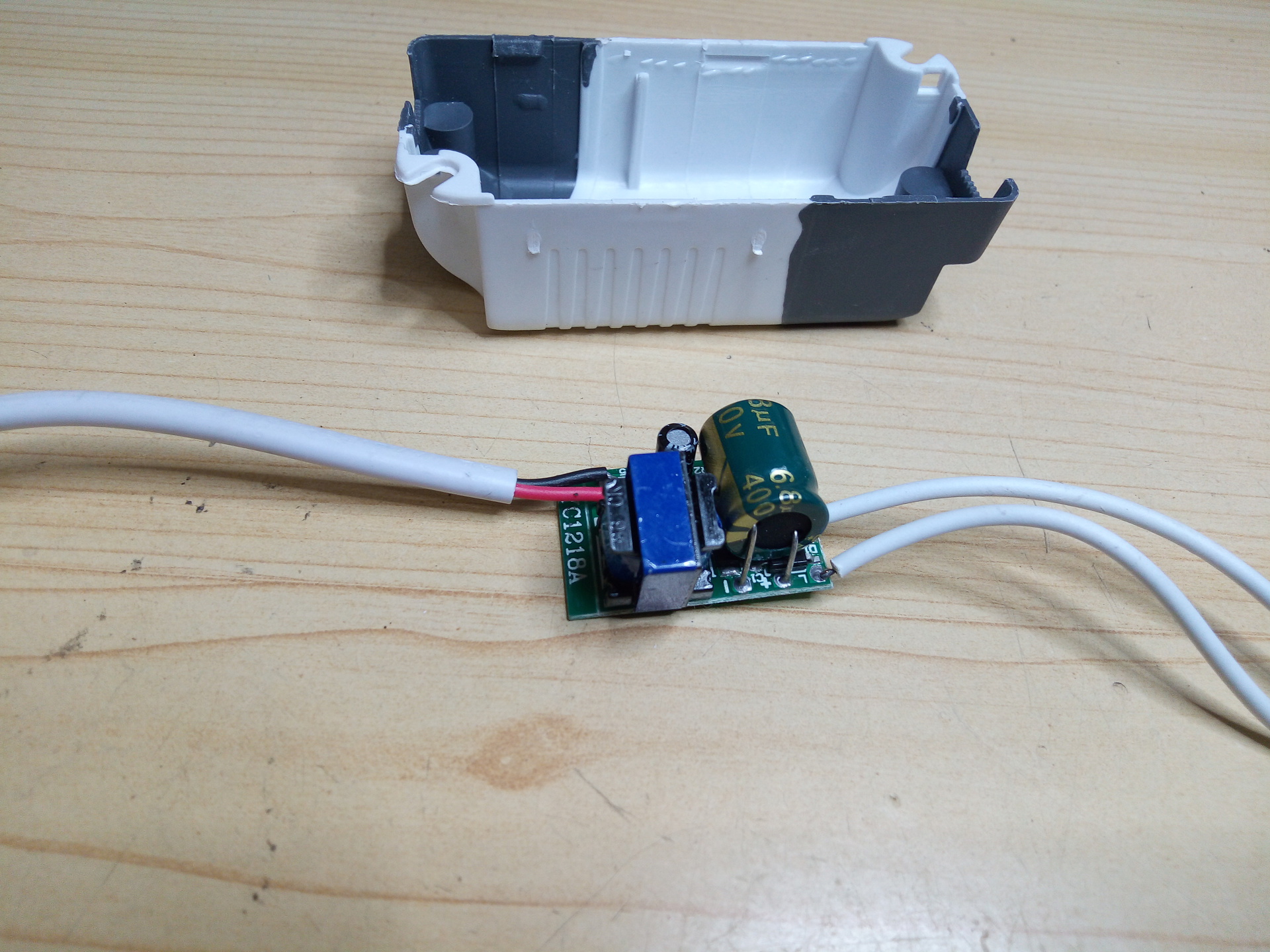

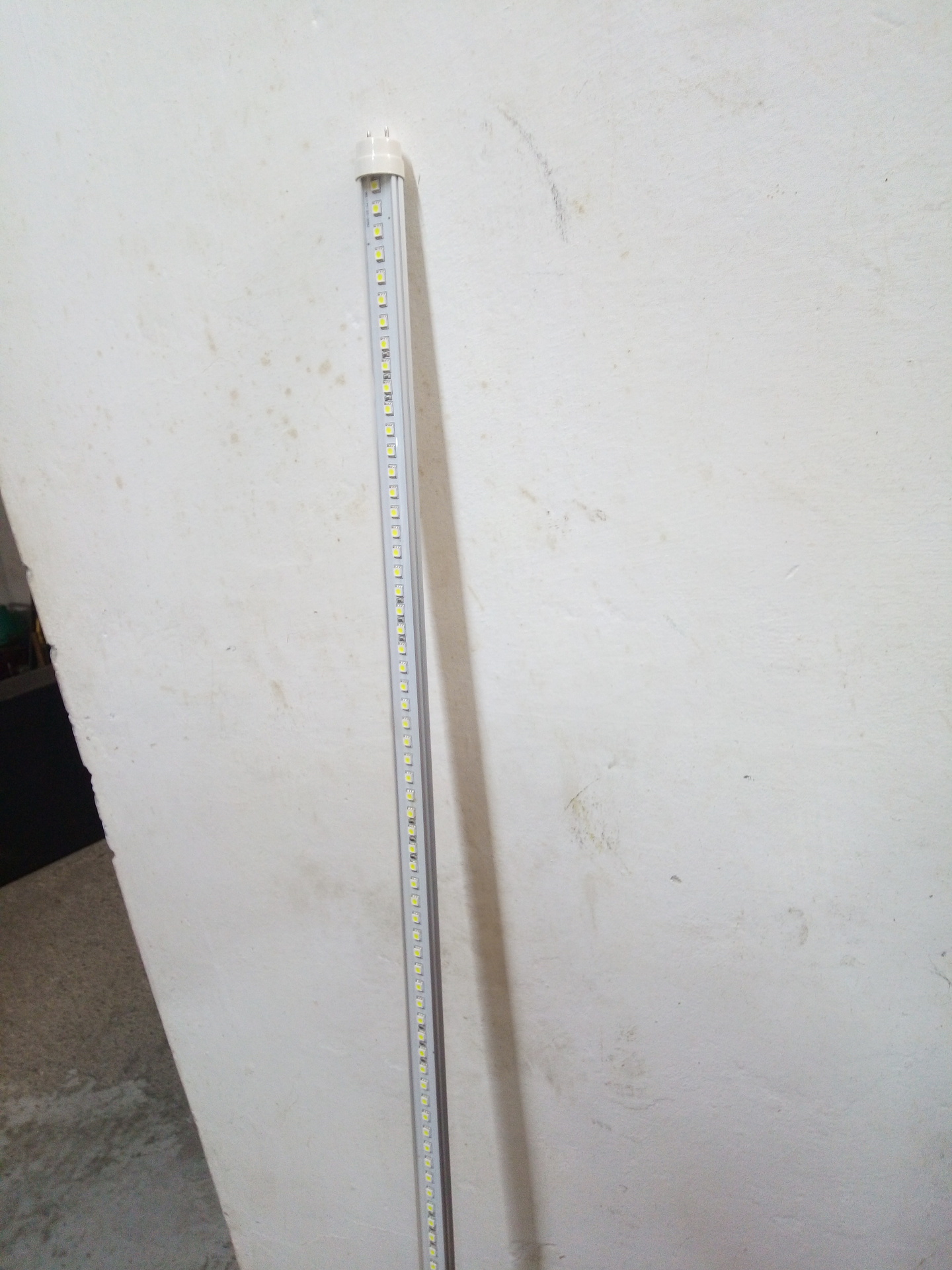

Néha 1-1 db. tönkrement. Kíváncsiságból párat szétszedtem, és kiderült, mindegyikben a táp ment tönkre. Mivel az adattáblája szerint 18W-os, úgy gondoltam, más táp is jó lehet hozzá. Evégett vettem a piacon 8-18W LED meghajtókat. (05-ös kép)
Elsőre döbbenetes volt a fénycső eredeti tápja, (04-es kép) és a piacon vett táp (06-os kép) közötti méretkülönbség. De rájöttem, hogy a nagy, az egy kapcsolóüzemű táp, míg a kicsi egy áramgenerátor. Bár ez utóbbi nagyon tud rázni, de fénycső esetében a csövön kívül amúgy sincs törpefeszültség, a zárt csőbelsőben meg lényegtelen érintésvédelmileg, hogy mi van.
Ám a LED csík igényelt némi alakítást.
(#) sonajkniz hozzászólása Ápr 26, 2020 / 5

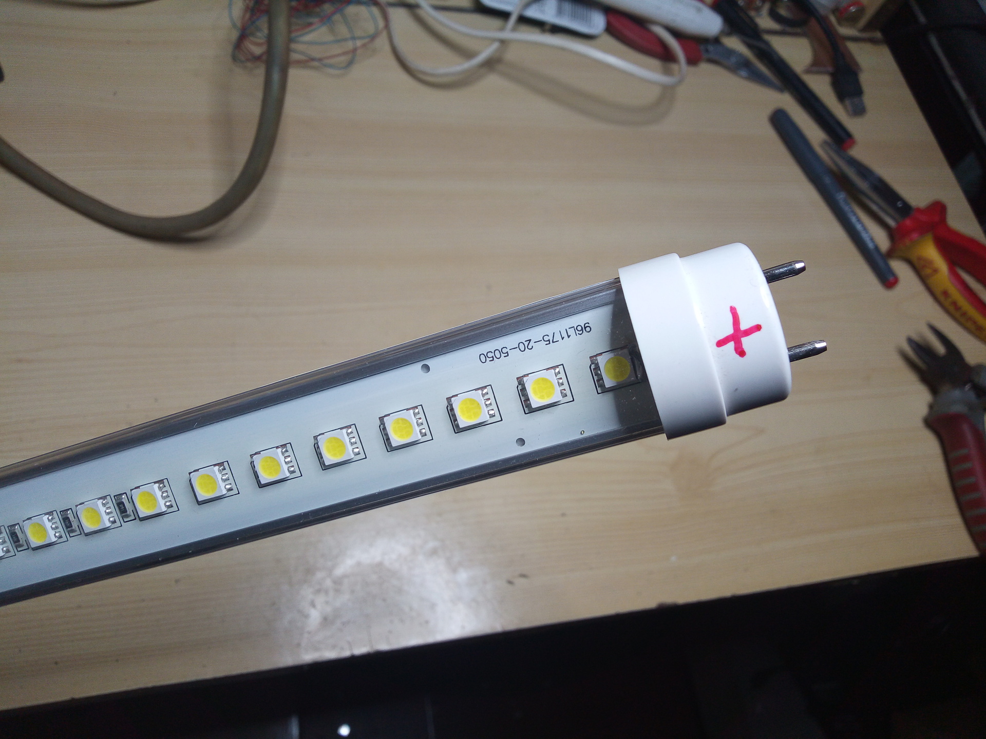

A 07-es képen látható, hol húzódnak a vezetősávok a LED csíkon, és hol kellett átvágni. 8x12-es csokrokban vannak a LED-ek, és így vannak párhuzamosítva. A teljes csík áramfelvétele 560mA.
Mivel az áramgenerátor ennek pont a felét, 280mA-t tud, ezért középen átvágtam a vezetősávokat és a két szemben lévő LED lábait áthidaltam. (08-as kép) Így gyakorlatilag két 4x12 LED-ből álló sort sorba kötöttem egymással. Így már csak 280mA vesz fel, kétszeres feszültségen. Ezután a sor legvégén lévő LED-re forrasztottam az egyik kivezetést, (09-es kép), a másikat pedig az eredeti GND-re. (10-es kép)
Mivel innentől már egyenfeszültségről megy, így megjelöltem a pozitív végét. Ezután már csak a felszerelés volt hátra.
