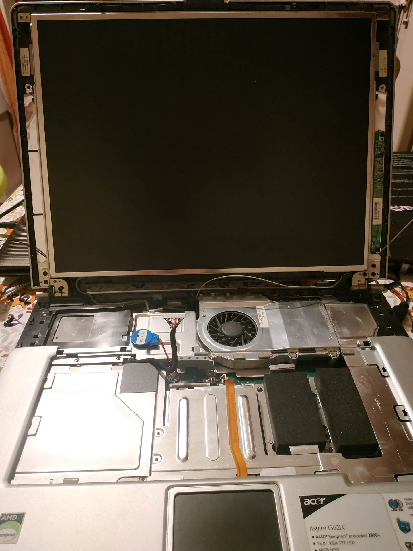

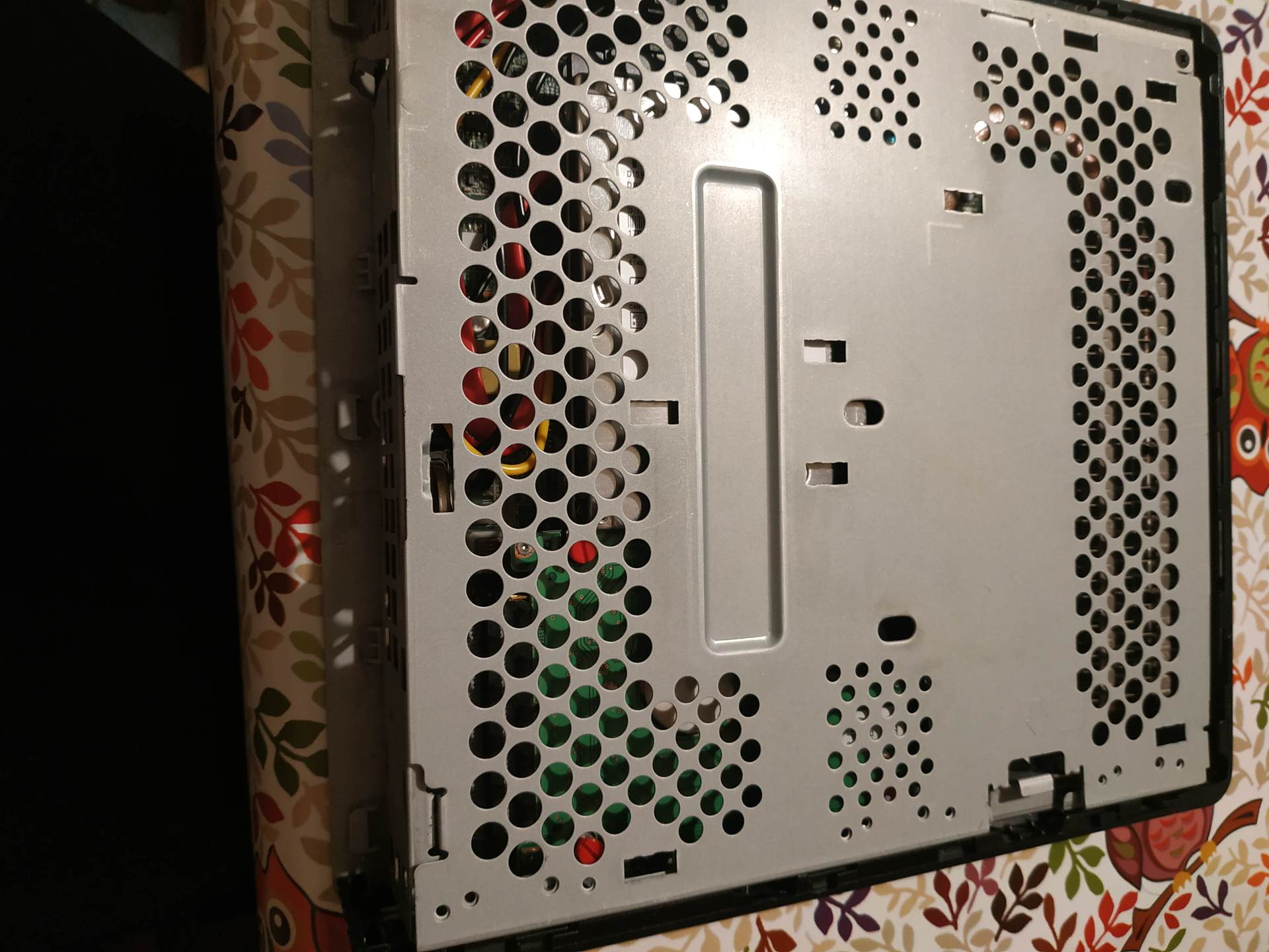

(#) Szasza9668 hozzászólása Ápr 15, 2020 / 2
Nem egy nagy kaland de én örülök neki.
Acer aspire 1362LC wifi utólagos beépítése.
Gyárilag fel van készítve de nem kapta meg a lehetőséget.
1-2. kép.
Hp T610 3 db merevlemezzel a házában.
2x1 TB sata
1x40 GB ide a rendszernek.
3-4 kép.
Köszönet Antiktelefonnak a kábel ötletért!

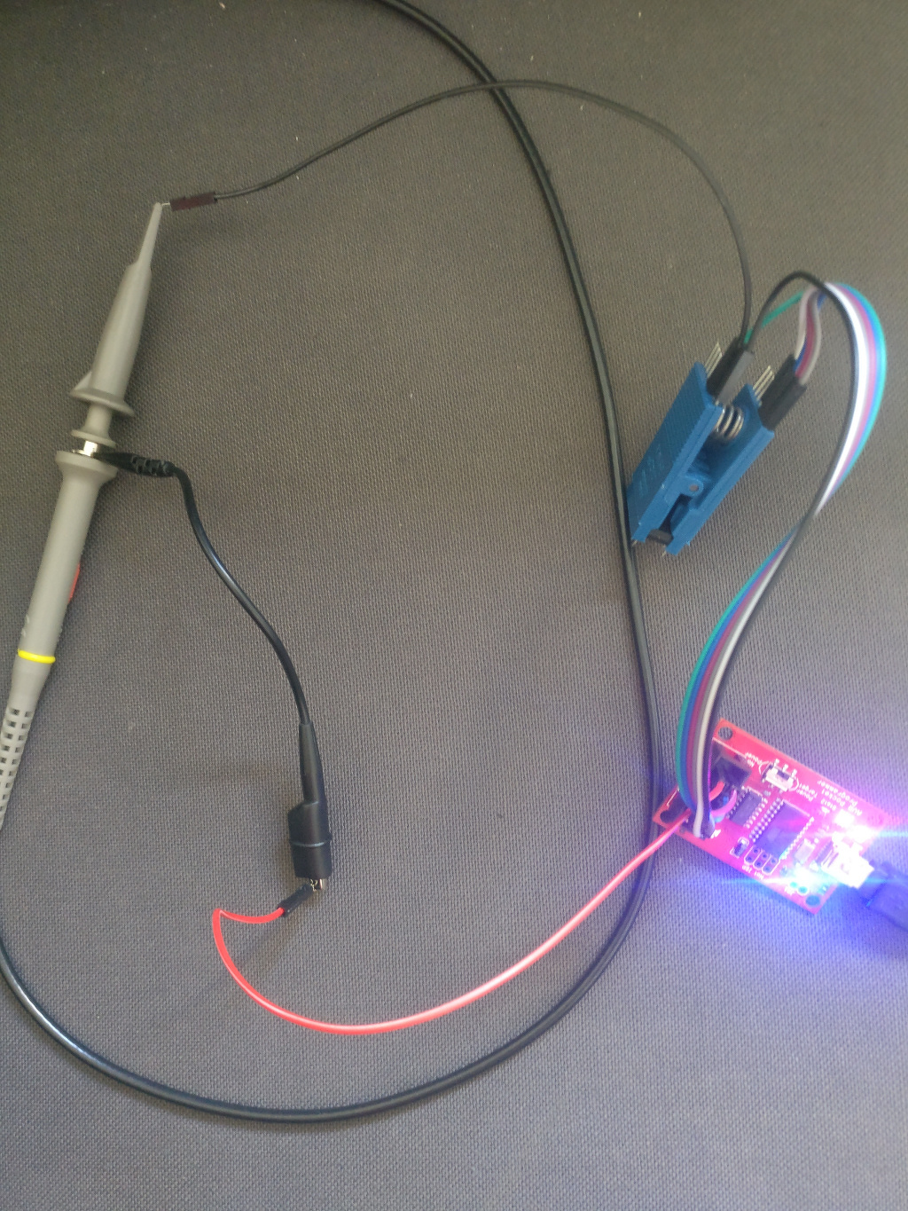

(#) asch hozzászólása Ápr 18, 2020 / 3
Érintés nélküli kábel nyomkövetőre (Cable tracker, Wire tracer) volt szükségem. Nézegettem különböző megoldásokat, találtam egy megoldást itt is: https://www.hobbielektronika.hu/forum/getfile.php?id=223587 Elég egyszerű, de nem volt meg minden alkatrészem meg hozzá, na meg lusta is voltam áramkört építeni.
Helyette a jeladó oldalon egy ATTiny25-t programoztam fel úgy, hogy 2.2kHz négyszögjelet adjon.
A vevő oldalon pedig analóg oszcilloszkópot használtam. Egy darab drót antennaként elegendő hardver volt, már csak a megfelelő beállításokat kellett megtalálni, és tökéletesen működő kábel kereső műszer lett belőle.
Ide is feltettem a projekt leírását: https://github.com/rizsi/Arduino-IR-decoder/blob/master/cabletracke...ciidoc

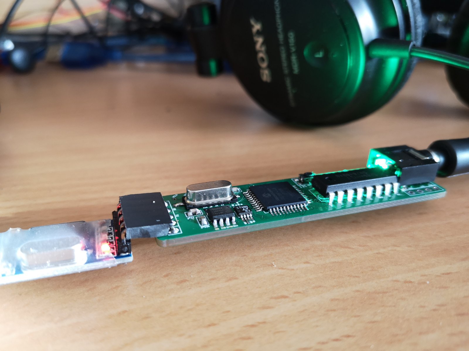

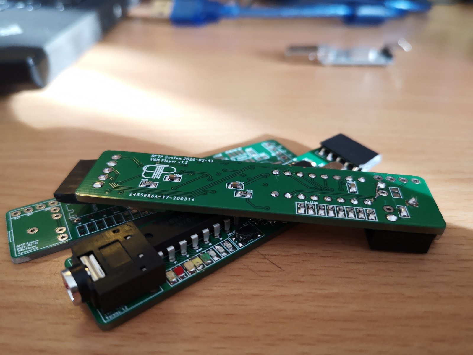

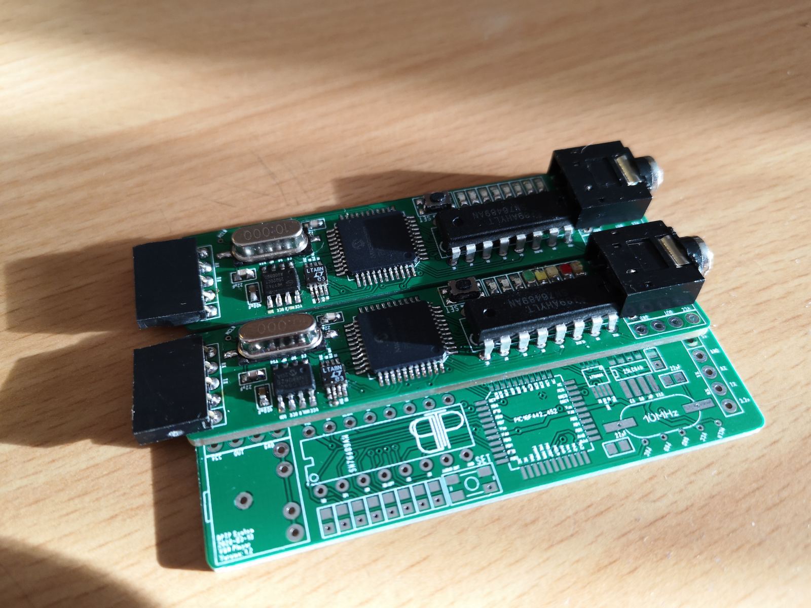

(#) don_peter hozzászólása Ápr 23, 2020 / 19
Én egy régebben elkezdett projektem mutatnám be, amely sajnos a körülmények miatt csak késve készülhetett el és még ez sem tökéletes, de már legalább bemutatható.
A projektem a régebbi videójátékok zenéjét célozza meg, gyakorlatilag a régi 8bit-es zenéket, amelyeket SN76489AN hang generátor IC-re komponáltak.
A videóban amelyet linkelek alant, SEGA MESTER SYSTEM játékkonzolra írt játékok zenéi halhatóak, biztos vagyok benne, hogy a többségnek ismerős lesz és talán még kellemes emlékeket is fog ébreszteni..
Működése roppant egyszerű: UART-on keresztül az eszközön elhelyezett memóriába (most 256KB később 1MB), töltjük fel a zenét tartalmazó adatfájlt, majd feltöltés után automatikusan el is indul a lejátszás. A lejátszás folyamatos, ha vége a zenének, újra kezdődik.
Videó: https://www.youtube.com/watch?v=BKFVql-2cFY

(#) Bakman válasza don_peter hozzászólására (») Ápr 23, 2020 / 1
Jó kis C64 érzés.
(#) Kovidivi válasza don_peter hozzászólására (») Ápr 23, 2020 / 1
Szuper!
(#) sargarigo válasza don_peter hozzászólására (») Ápr 24, 2020 / 1
Ez igen! Valami megmozdult ott bent! Régi emlékek "íze" jött elő.
(#) kalmi.kalmi válasza don_peter hozzászólására (») Ápr 24, 2020 /
Szia ! Publikus a kapcsolás ? Ajtó csengőnek sem utolsó !!!
(#) don_peter válasza kalmi.kalmi hozzászólására (») Ápr 24, 2020 /
Igen én is agyaltam rajta.. Sajnos kapcsolás nem készült, fejéből terveztem és építettem.
Még egy cikk is lehetne. Csak akkor módosítani kellene , hogy egy gombnyomás egy zene.
Én utánaépíteném.
A hozzászólás módosítva: Ápr 24, 2020
A gombról nem szóltam, de egyébként pont ez lenne a lényege.
Illetve egy korábbi szoftveres megoldásnál kellett a gombot nyomni, hogy feltöltő üzemmódba lépjen, de azóta ezt a részt automatizáltam, így könnyebb. Majd készülni fog egy cikk egy másik projekttel egybekötve, mivel ez a mostani kis zene játszó csak FELVEZETŐ projekt volt egy sokkal komolyabb projekthez. A cikkben, akkor erről a kis eszközről is teszek fel részleteket, és készítek egy kapcsolást is majd. Egyébként ami még továbbfejlesztés kapcsán eszembe jutott, hogy egy kis PC-s programot írva lehetne, egy amolyan szintetizátort is készíteni, ami meghajtaná a hanggenerátor IC-t. De ez már a jövő..
Talán inkább így...

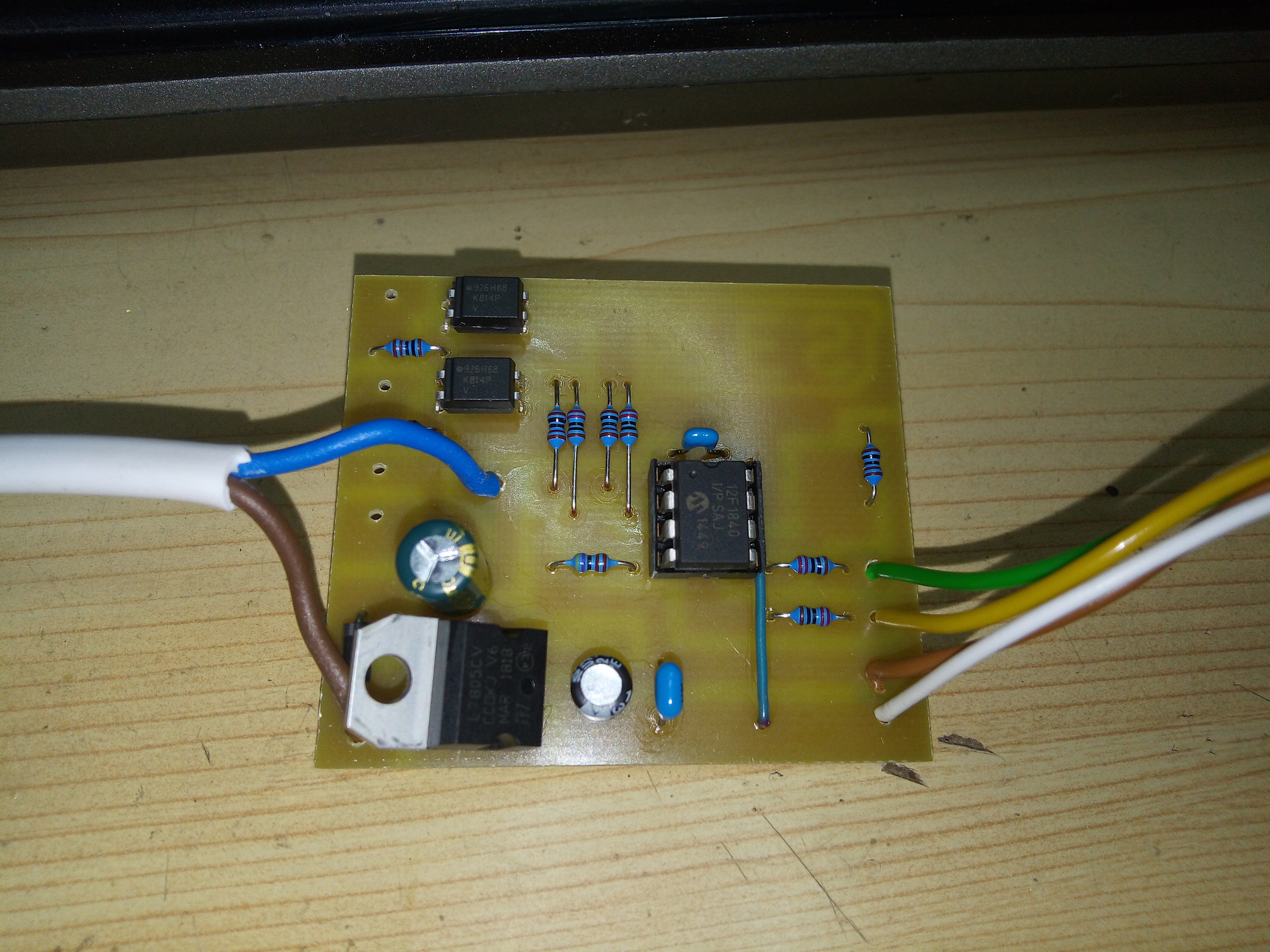

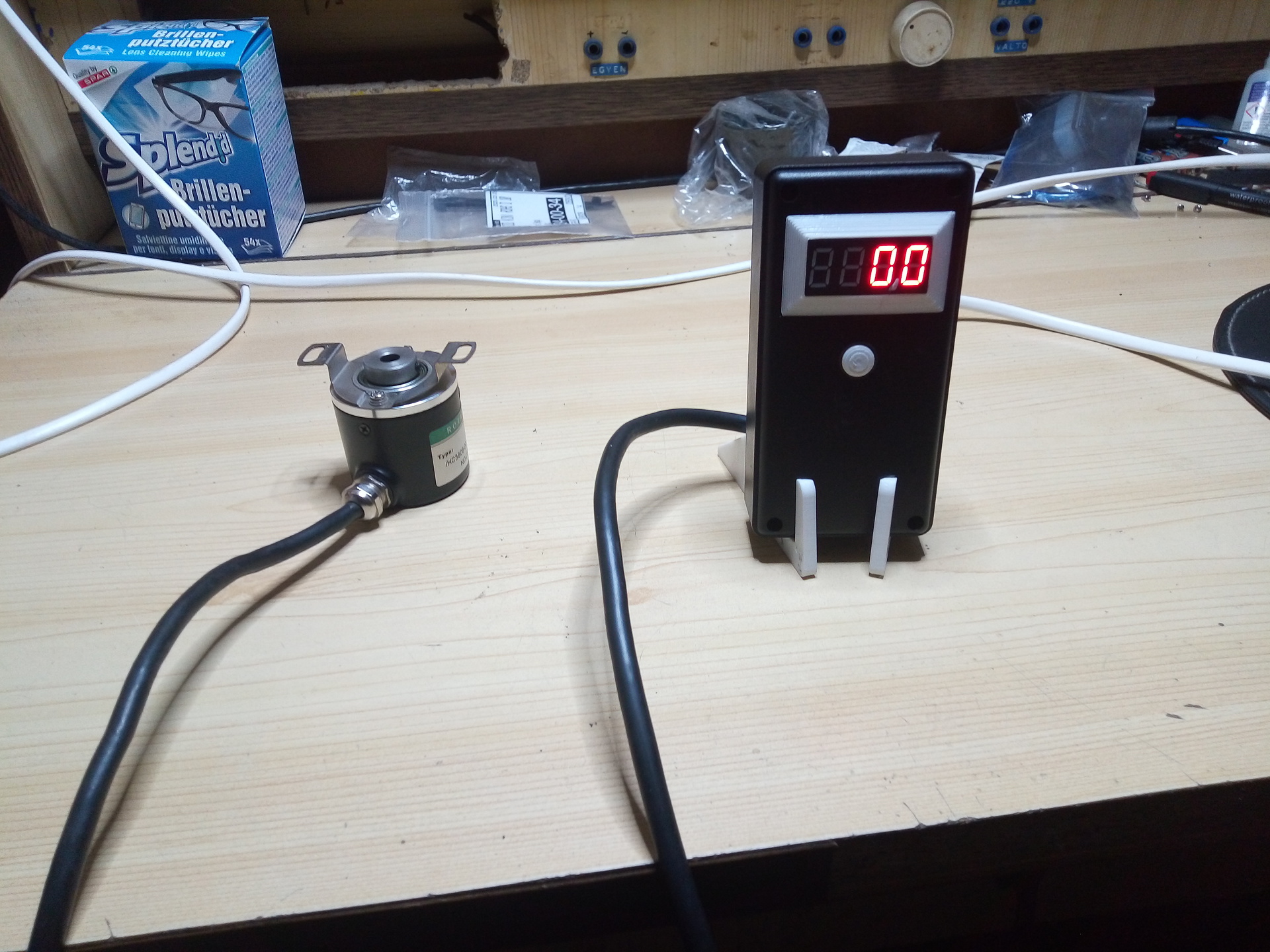

(#) sonajkniz hozzászólása Ápr 26, 2020 / 11
Egy régi marógép osztófejéhez kértek tőlem egy pontos, digitális szögmérőt.
Egy 2000-res felbontású encoder a mérőeszköz. A felfutó- lefutó éleket számolva 8000-re növeltem a felbontását. Így 0,1° pontossággal tudom mérni. Mivel a marógép zavargazdag környezet, ráadásul az encoder 12V-on működik, optocsatolóval választottam le a bemeneteket. A számításokat és a kijelző meghajtását egy PIC12-es végzi. HW069-es kijelzőt használtam hozzá. (Sajnos a kijelzőn nincs tizedespont, ezért csak rárajzoltam egy vesszőt, ami szinte csak kikapcsolt állapotban látszik.)
A fokmérő nullázható, és váltható a mérési irány.
Rövid videó a működésről.
