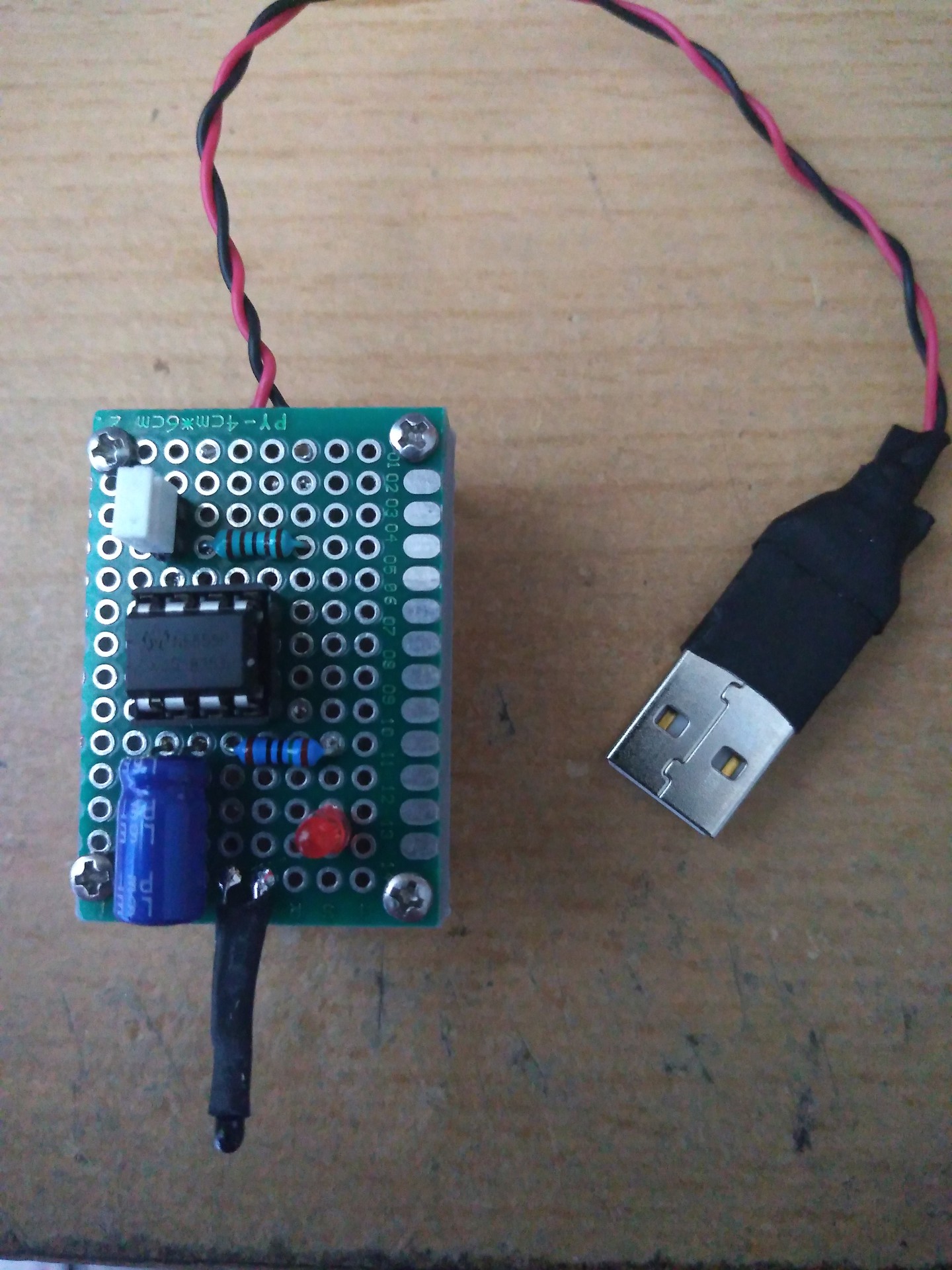

Sziasztok, én még új vagyok itt, de gondoltam megosztom ezt az apróságot. Az otthonülés miatt az unalom a tetőfokára hág néha és az egyik ilyennek köszönhetően gondoltam arra, hogy csinálni kéne valami nagyon egyszerű dolgot ami talán használható valamire és nem kell hozzá alkatrészt venni. Így jutottam el oda, hogy megláttam a termisztorokat és akkor jött az ötlet, hogy kéne csinálni valami egyszerű hőmérő féleséget, MCU és kijelző nélkül. Előszőr arra gondoltam, hogy még IC se kell és egy tranzisztornak a bázisára kötöm a termisztort valami ellenállással sorban, mert az 5 kOhm ugye kevés lenne és egy piros led fényereje érzékeltetné a hőfokot valamilyen szinten. Gyorsan rá kellett jönnöm, hogy egyrészt a tr. érték változása túl kicsi ahhoz, hogy olyan áram növekedést/csökkenést okozzon ami észrevehető a led fényén, másrészt pedig a led-nek nem igazán lineáris a fényerő - áram grafikonja.
Így jutottam el a jó öreg 555 időzítőhöz. Az egész végtelenül egyszerű ugyanis egy sima astabil multivibrátor kapcsolást kell csinálni és a 2. és 7. lábakat összekötő ellenállás helyére a termisztort kell berakni. A led az nyilván a 3. lábra van kötve egy ellenállással és, ha nő a hőm. akkor gyorsabban villog, ha csökken akkor lassabban villog.
Az, hogy mennyi haszna van azt nem tudom. Pontos mérésre nyilván nem alkalmas, de nagy tűréshatárral rendelkező dolgok méréséhez talán jó, pl. ha valami nem túl érzékeny a hőre, de azért valahogy figyelni kéne, akár távolabbról is, hiszen ez a villogás látszik méterekről, de egy kijelző nem.
Kapcsolást nem linkelek hiszen a segédprogramoknál úgyis ott van, viszont az értékeket leírom.
R1 = 1.1 kOhm; R2 = 5 kOhm (NTC); C = 100 uF
Az, hogy milyen led, milyen előtét ellenállással van, az csupán ízlés kérdése, mert a villogás "mutatja a hőmérsékletet". Még annyit, hogy a képen látható eszköz egy 6x4-es univ. nyáknak a fele, összecsavarozva egy 3D nyomtatott dobozzal, hogy ne legyen szabadon az alja.
Szerintem ennyi, köszi, hogy elolvastátok, üdv.
(#) zenetom válasza RangerHU34 hozzászólására (») Ápr 27, 2020 /
Először is üdv a fórumon!
„Az, hogy mennyi haszna van azt nem tudom.”
Több mint gondolnád! Az ilyen kisérletezgetésekből rengeteget tanul az ember, és szép lassan bővíti a tudásod.
Egyébként gyakorlatilag csináltál egy hőmérséklet - frekvencia átalakítót.
Szóval én gratulálok, még sok ilyen projectet!
(#) kalmi.kalmi válasza RangerHU34 hozzászólására (») Ápr 27, 2020 /
Hideg-langyos-meleg-forró, ezen állapotok visszajelzésére elég lehet. Ez olyan egy led-es téma.

(#) RangerHU34 válasza zenetom hozzászólására (») Ápr 28, 2020 /
Köszi , de ez a hőm. - frekvencia átalakító egy kicsit komolyabbnak hangzik, mint amit csináltam.
(#) RangerHU34 válasza kalmi.kalmi hozzászólására (») Ápr 28, 2020 /
Tulajdonképpen igen, alapból ugye szobahőmérsékleten van , számottevő változás a villogásban az mondjuk olyan 70 fok körül van. A fölött meg már nagyon villog és ugye a termisztor is csak 120 fokig jó, ott meg olyan kicsi ellenállás van, hogy nem is tudjuk érzékelni a villogást olyan gyors.
