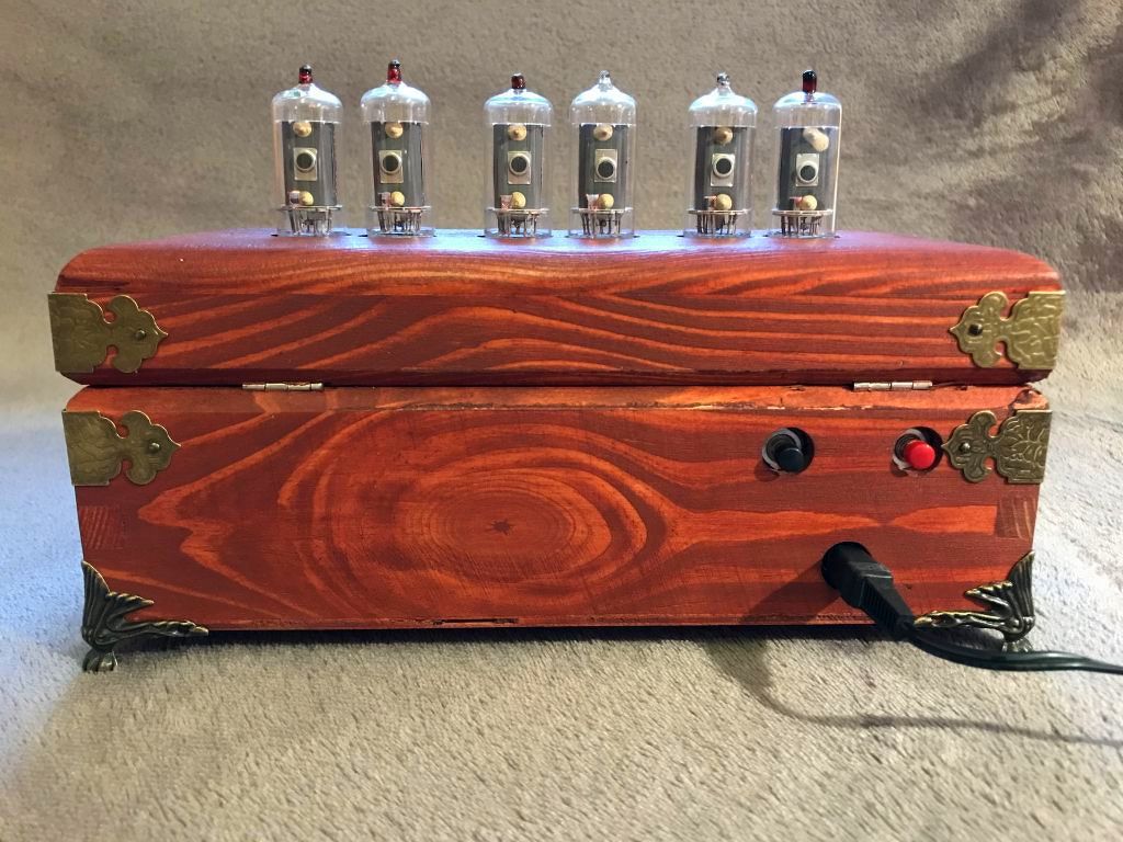

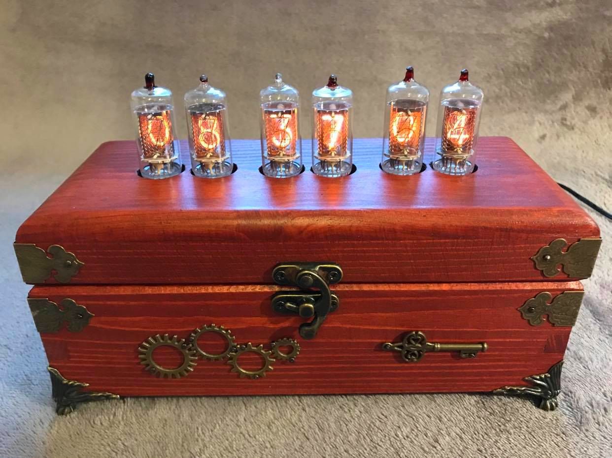

(#) mohinger hozzászólása Dec 18, 2020 / 23

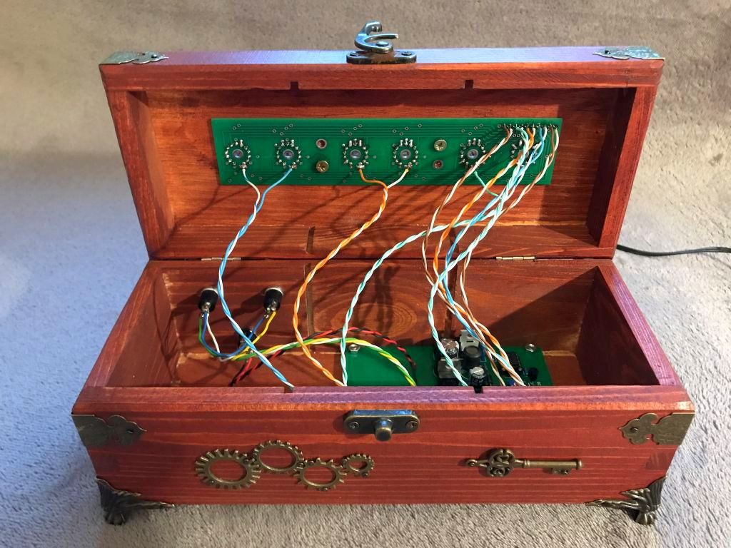

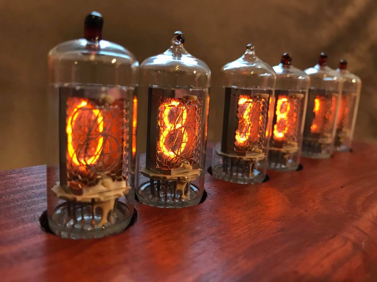

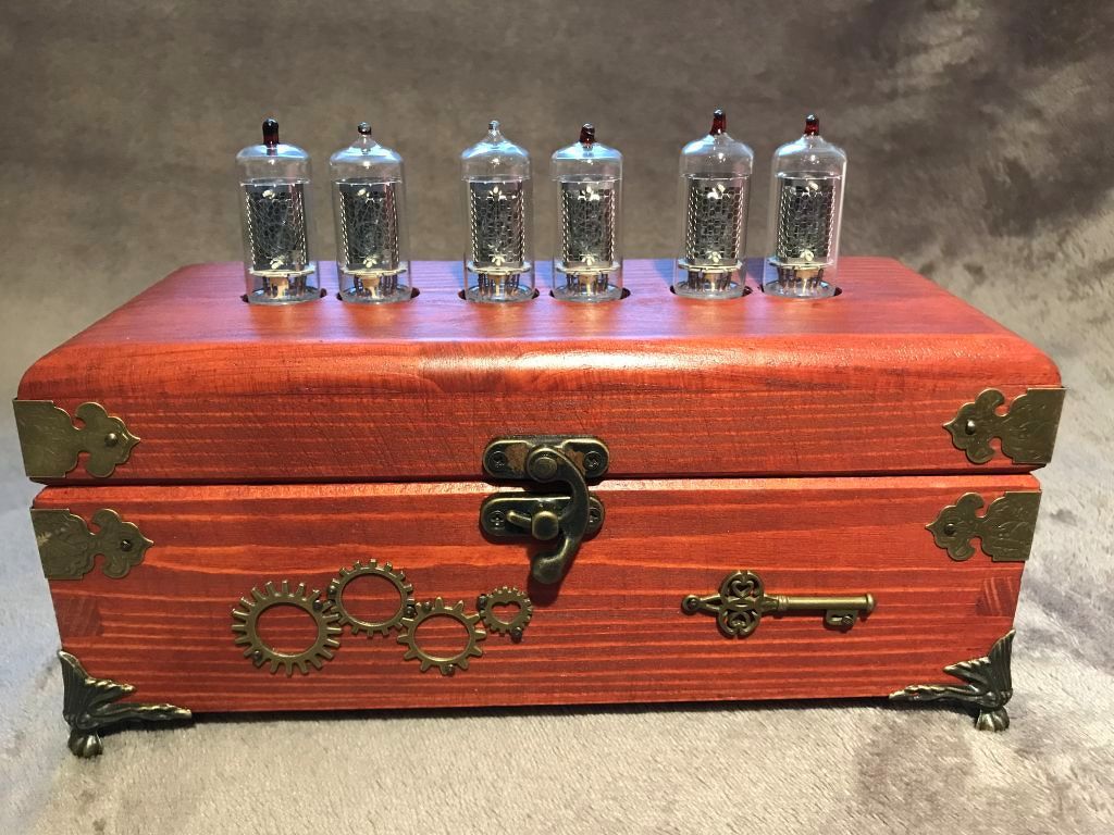

8 éves lányomnak készítettem karácsonyi meglepetésnek ezt a nixie órát. A kapcsolás az alap Tom025 féle rajz, a nyákokat kicsit átterveztem anno, hogy ebbe a dobozba beleférjenek.
Köszönöm, hogy megnéztétek.

(#) CIROKL válasza mohinger hozzászólására (») Dec 18, 2020 / 5
Nagyon szép ,csupán csak egy észrevételt tennék , a dobozt biztositsd hogy ne lehessen kinyitni / nekem is az unokák 7meg 4 évesek oszt szerelnek ám rendesen!/
Ebben meg ugye van 170 -200 volt DC ,fő a biztonság!

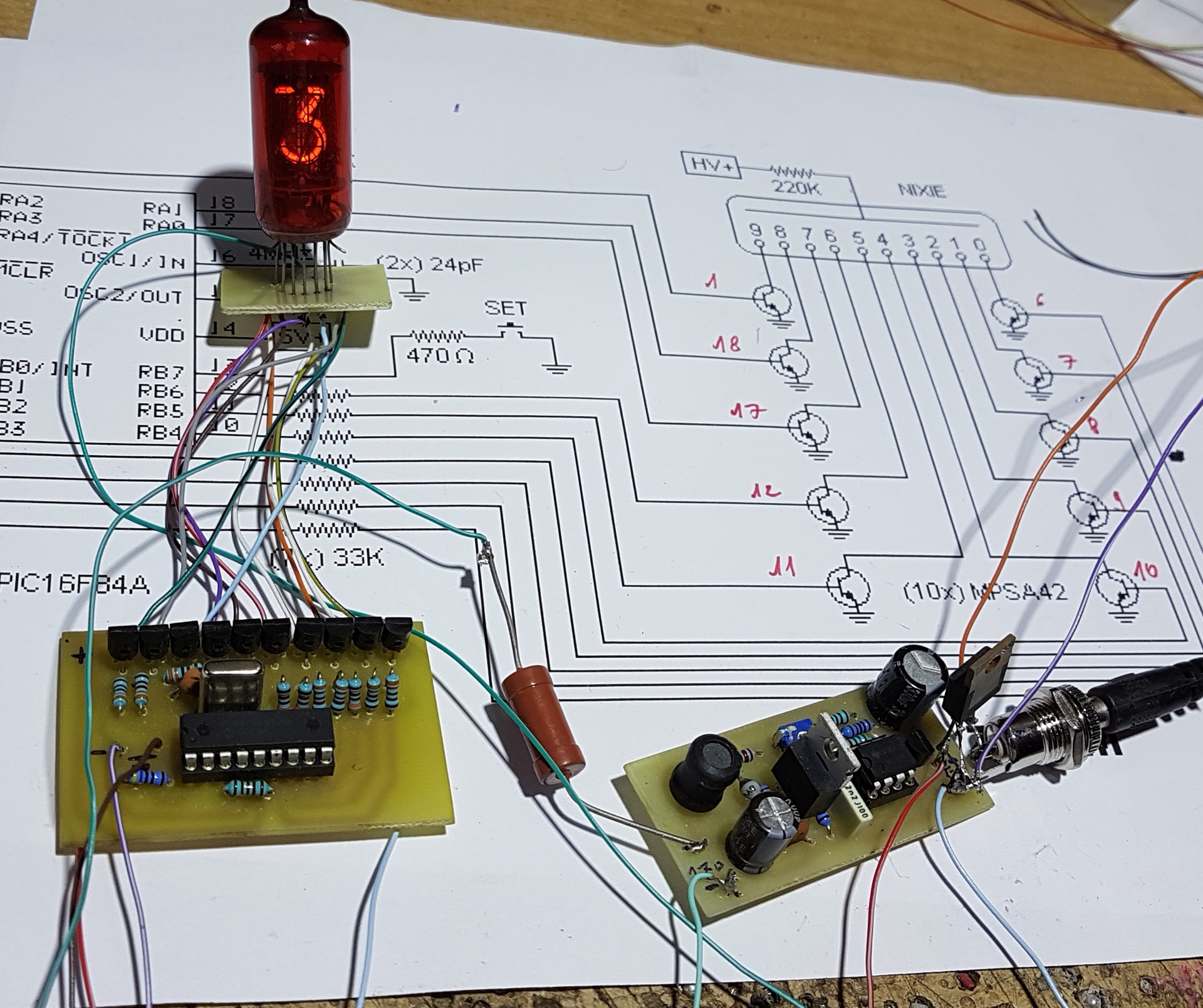

A képet még betette csupán a szöveg maradt el,
Ha már nixie ,csupa véletlen pont most üzemeltem be ezt az egyszemest ,dobozolás később .
(#) mohinger válasza CIROKL hozzászólására (») Dec 18, 2020 / 1
A lányom nem nyúlkál bele, a fiam annál inkább, így ez biztos helyen lesz. A másik pl. vitrin mögött van.
(#) gyerek67 válasza mohinger hozzászólására (») Dec 18, 2020 / 1
Gratula, és külön köszönet a profi fotókért is!
Ja, és tiszta steampunk!!!
Pár fogaskerék még dobott volna rajta, de KIRÁLY!

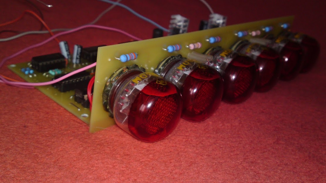

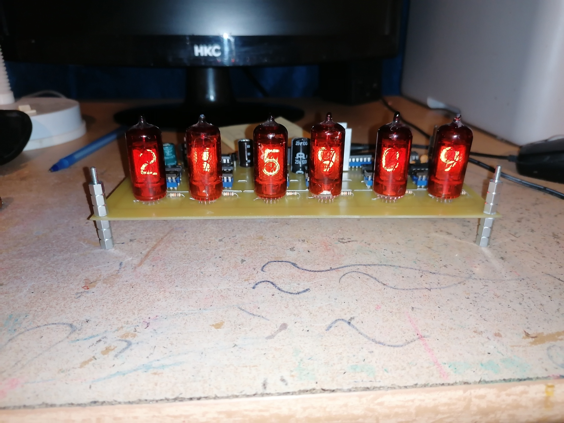

(#) Gabi75 hozzászólása Dec 19, 2020 / 12
Sziasztok !
6 éve én is építettem egy nixie órát ,6db Z560M felhasználásával.
A dobozolása a mai napig várat magára
(#) madzagos válasza Gabi75 hozzászólására (») Dec 19, 2020 /
Az 1 Hz-t hogy oldottad meg?

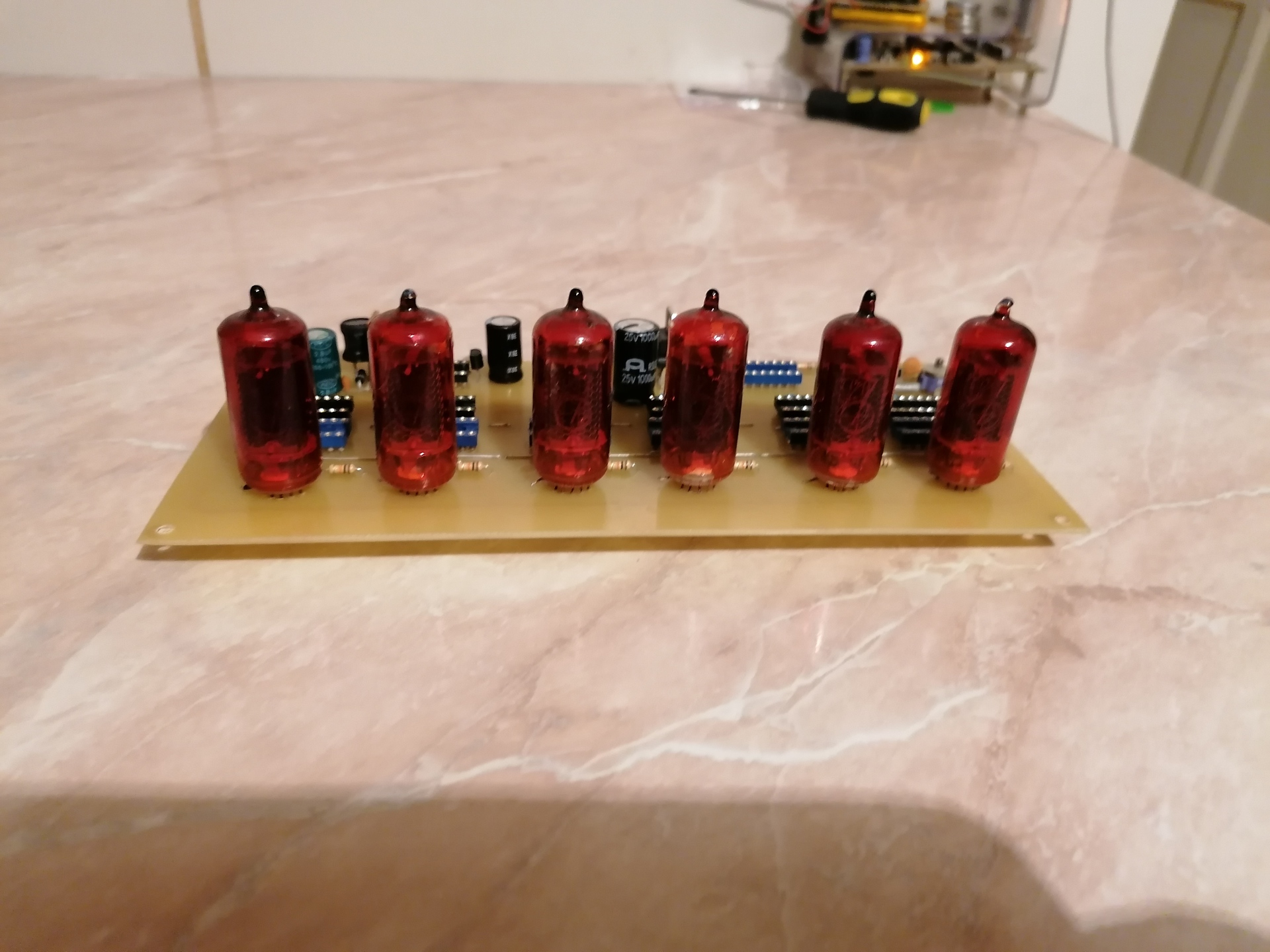

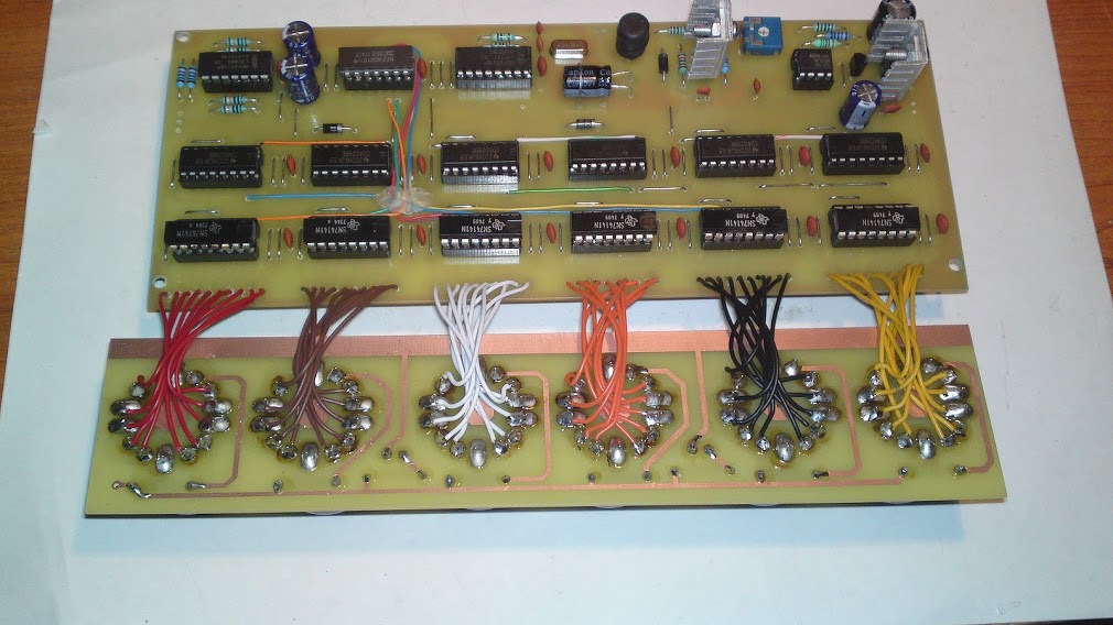

(#) madzagos hozzászólása Dec 19, 2020 / 8

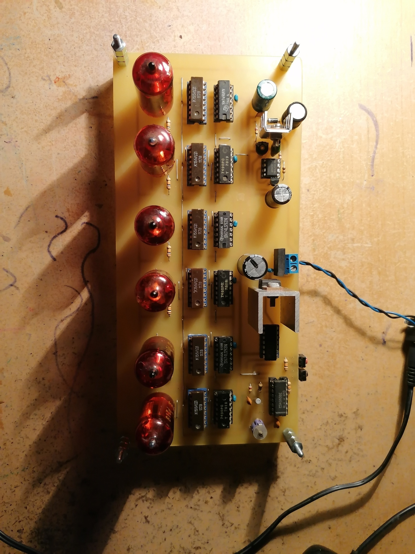

Az enyém is elindult. TTL nixie óra.
(#) gernerakos válasza madzagos hozzászólására (») Dec 19, 2020 /
Így ránézésre CD4060 meg 32.768KHz kvarc, de majd a kolléga kijavít.
(#) janigel válasza madzagos hozzászólására (») Dec 20, 2020 /
Megéri a CD4060 + CD4013 párossal bajlódni amikor 1Hz kell ?
Még a nem PIC-es órában is ez a legegyszerűbb megoldás.
(#) mnyugger válasza janigel hozzászólására (») Dec 20, 2020 /
Ez meg ágyúval verébre.

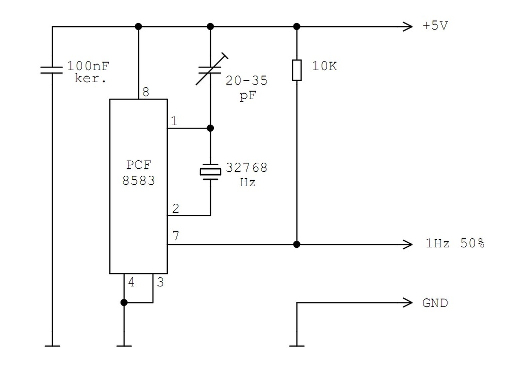

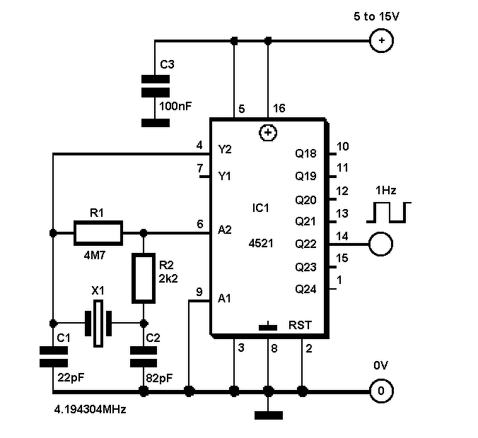

(#) Gabi75 válasza madzagos hozzászólására (») Dec 20, 2020 / 2
nagyon egyszerű megoldás .

(#) mnyugger válasza Gabi75 hozzászólására (») Dec 20, 2020 /
Hol vesztek ilyen frekvenciájú kvarcot?
(#) CIROKL válasza mnyugger hozzászólására (») Dec 20, 2020 /
Simán lehet venni Bővebben: Link
(#) Gafly válasza mnyugger hozzászólására (») Dec 20, 2020 /
Szinte bárhol, mert "kerek" érték. Kemény 145 Forint.
(#) mnyugger válasza Gafly hozzászólására (») Dec 20, 2020 /
Köszi nektek.
Csak a HESTORE-ban néztem. Ott nincs.

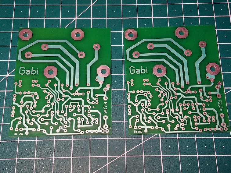

(#) Gabi75 hozzászólása Dec 22, 2020 / 22

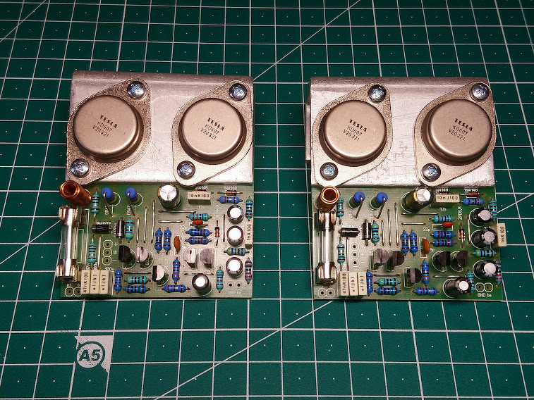

Orion kis végfok kicsit másként .
Eredeti hűtőbordára szerelve .
