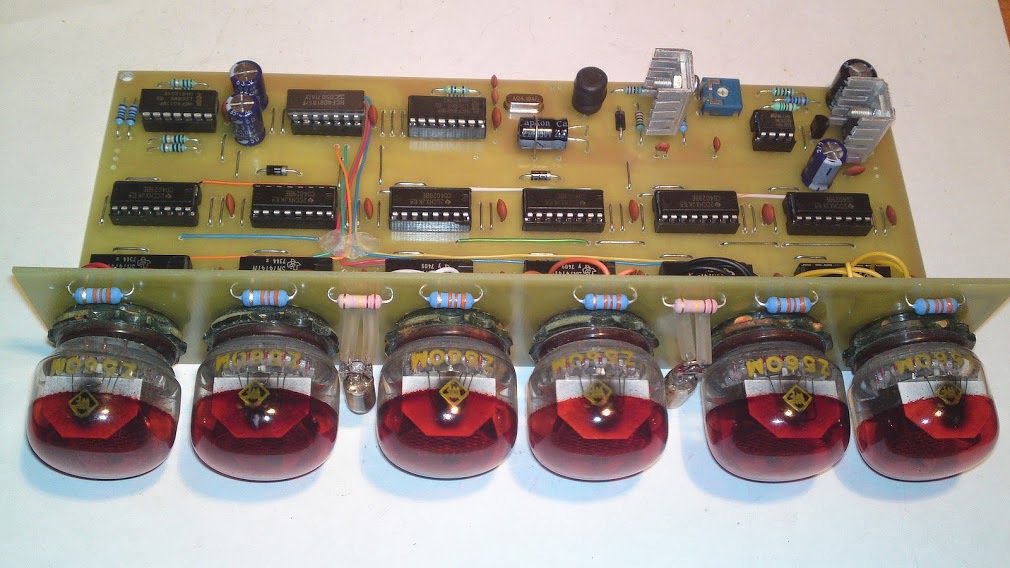

6 éve én is építettem egy nixie órát ,6db Z560M felhasználásával. A dobozolása a mai napig várat magára
Az enyém is elindult. TTL nixie óra.
Így ránézésre CD4060 meg 32.768KHz kvarc, de majd a kolléga kijavít.

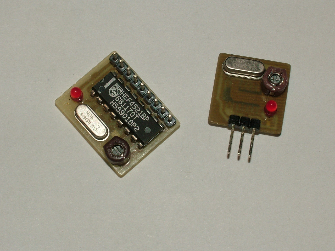

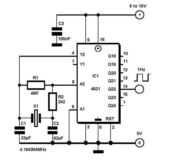

Mivel az 1Hz-es időalap sokakat érdekelhet, bemutatom az általam favorizált áramkört. Ez egy darab cmos IC-vel működik, és három változatban is megépítettem. A legnagyobbat (2 raszteres) nem tudtam lefotózni, mert már valamibe beépítettem. A közepes méretűből, aminek a szélén egy tüskesor van nemcsak az 1Hz, hanem 0.25, 0.5, 1, 2, 4, 8, és 16Hz is kivehető. Egy gyenge kis videót is készítettem róluk. Szép napot kívánok! manolo
nagyon egyszerű megoldás .

Hol vesztek ilyen frekvenciájú kvarcot?
Simán lehet venni Bővebben: Link
Szinte bárhol, mert "kerek" érték. Kemény 145 Forint.
Köszi nektek.
Csak a HESTORE-ban néztem. Ott nincs.
Nekem tetszik, de miért nem 32kHz-es kvarcot használtál ?
Azért, mert az a kvarc ide nem felel meg. Ez az IC egy 24 fokozatból álló osztót is tartalmaz, aminek csak az utolsó 7 fokozata van kivezetve. Minden osztó 2-vel osztja az előző fokozat értékét (flip-flop-ok). Ha a kvarc frekvenciáját elosztod 22x2-vel akkor pont 1-et kapsz (1Hz), és ez az IC Q22 14-es lábán jelenik meg. Remélem jól, és érthetően adtam ezt elő. Szép estét, és kellemes ünnepeket kívánok Mindenkinek! manolo

Jó kis áramkör, nekem az smd-s megoldás tetszik. Próbáltál vele órát hajtani ?
Mennyire pontos ? A hozzászólás módosítva: Dec 22, 2020
Csak amennyire a kvarc ... Azt kell nézni hogy mennyi a kvarc PPM értéke , ez minél kisebb annál kevesebb a késés sietés .
