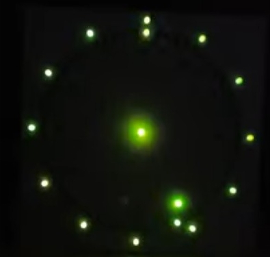

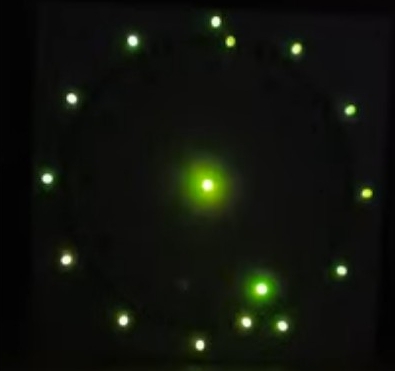

Szép munka, gratulálok.
Van egy észrevételem.
Az eredetinél a percváltás a 60-adik másodpercnél van, a tiédnél a 01-nél.
Miért ?
A hozzászólás módosítva: Jan 16, 2021
(#) trickentrack válasza janigel hozzászólására (») Jan 16, 2021 / 1
Nekem is feltűnt már, fogalmam sincs. Lehet, hogy elcsúsztam 1 leddel vezetékezéskor. Valamikor átnézem.

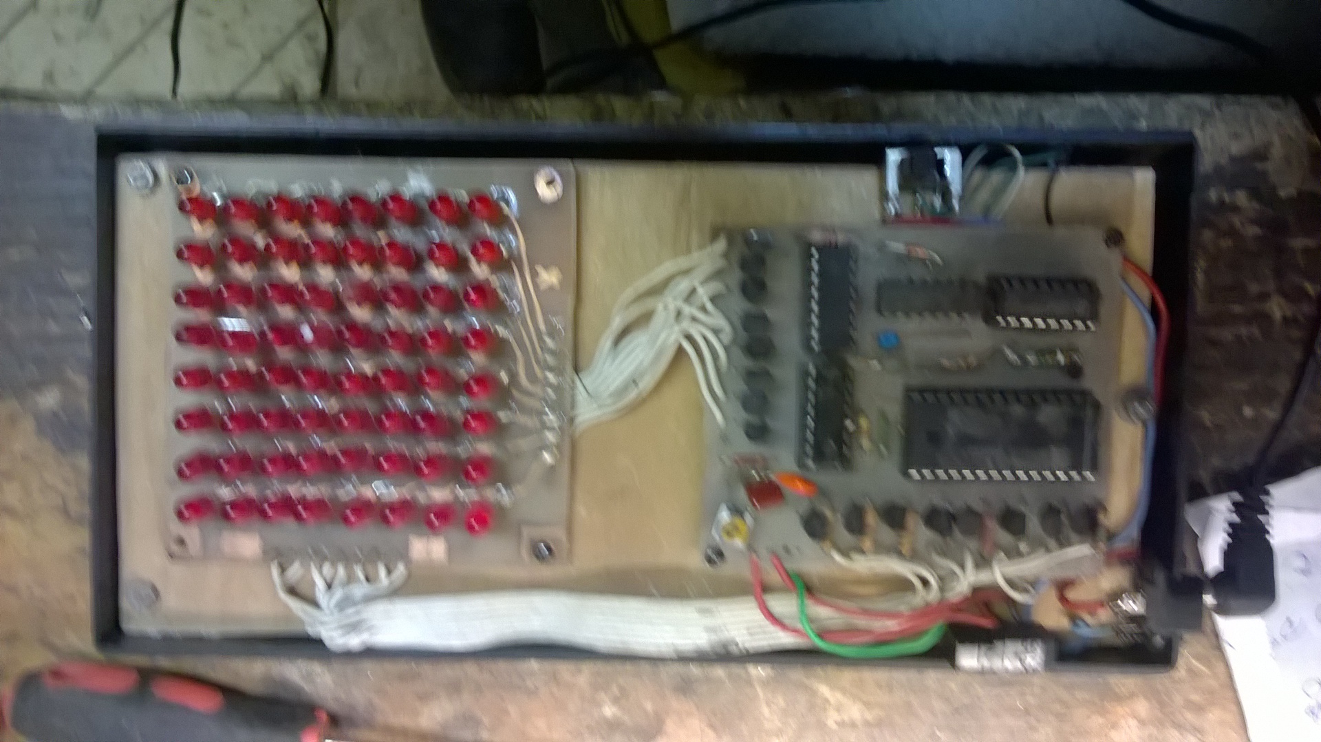

Én is megépítettem anno a 93 évkönyvből,nálam működik az eredeti alkatrészekkel is .Előkerestem ,betettem a plusz ellenállást meg a kondit,de sok változás nem történt.Közben az epromját elkavartam így tettem bele egy ismeretlen tartalmút,de szépen megjeleníti a tárolt kódokat.A nyák oldalát meg se merem mutatni ,az évkönyvbe közölt nyák kézzel készített változat sok átkötéssel,de működik. Készítettem egy rövid videót de nagyobb mint 8 MB így ide nem tudtam feltölteni.

A videó nem nézhető, mert privátnak jelöli! Grat, hogy összedobtad a kapcsolást! A kapcsolás helyes működése akkor állapítható meg, ha azt látod a kijelzőn, amit beprogramoztál. A helyes frekvenciát műszerrel lehet ellenőrizni. Itt a hobbielektronika oldalon található segédprogramoknál a cmos oszcillátor (nand,...)-ban behelyettesítve a kapcs. rajzon található értékeket, szintén le lehet ellenőrizni!
(#) szepi003 válasza gerry hozzászólására (») Jan 16, 2021 /
Szia Sajnos nem boldogulok a youtube bal nem tudom átállítani nyilvánosra. Még ez az első feltöltésem ,most regisztráltam, de nem tudom hol kell átállítani.Ezt akkor készítettem mikor megjelent az évkönyvbe,akkor szépen adta a programozott képeket.Mint írtam azóta az eprom eltűnt, most hogy előkerestem tettem bele egy epromot ezzel szépen villog.Ha jól emlékszem egy flopin még meg van az eredeti Urbán program. Ha lesz időm előkeresem és felprogramozok egy epromot mert én is kíváncsi vagyok ,hogy hogy is működött.Abban az időben sorra csináltuk az Urbán féle kapcsolásokat több kevesebb sikerrel.Például az Eprom programozót is akkor csináltam .

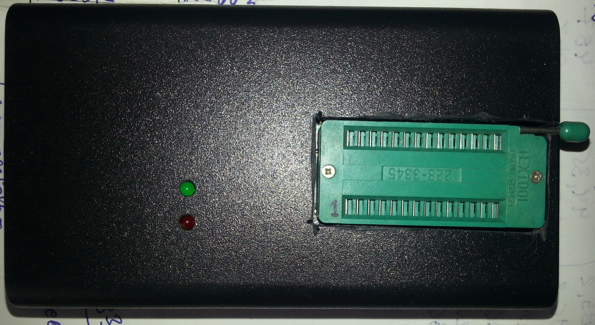

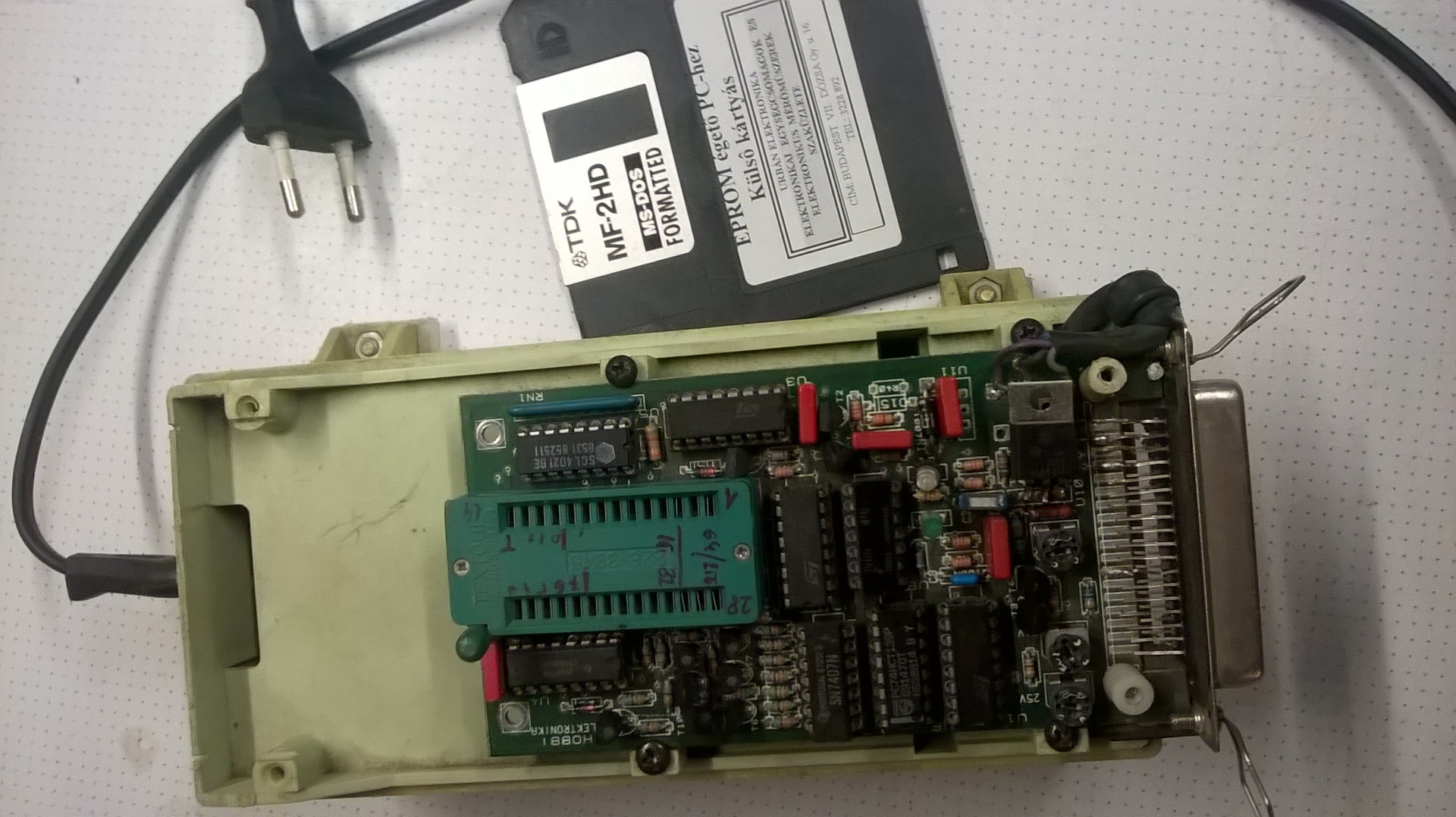

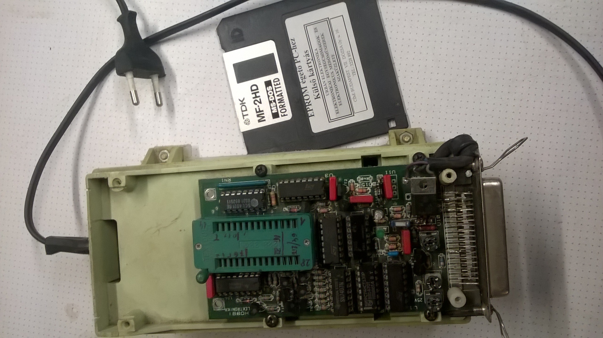

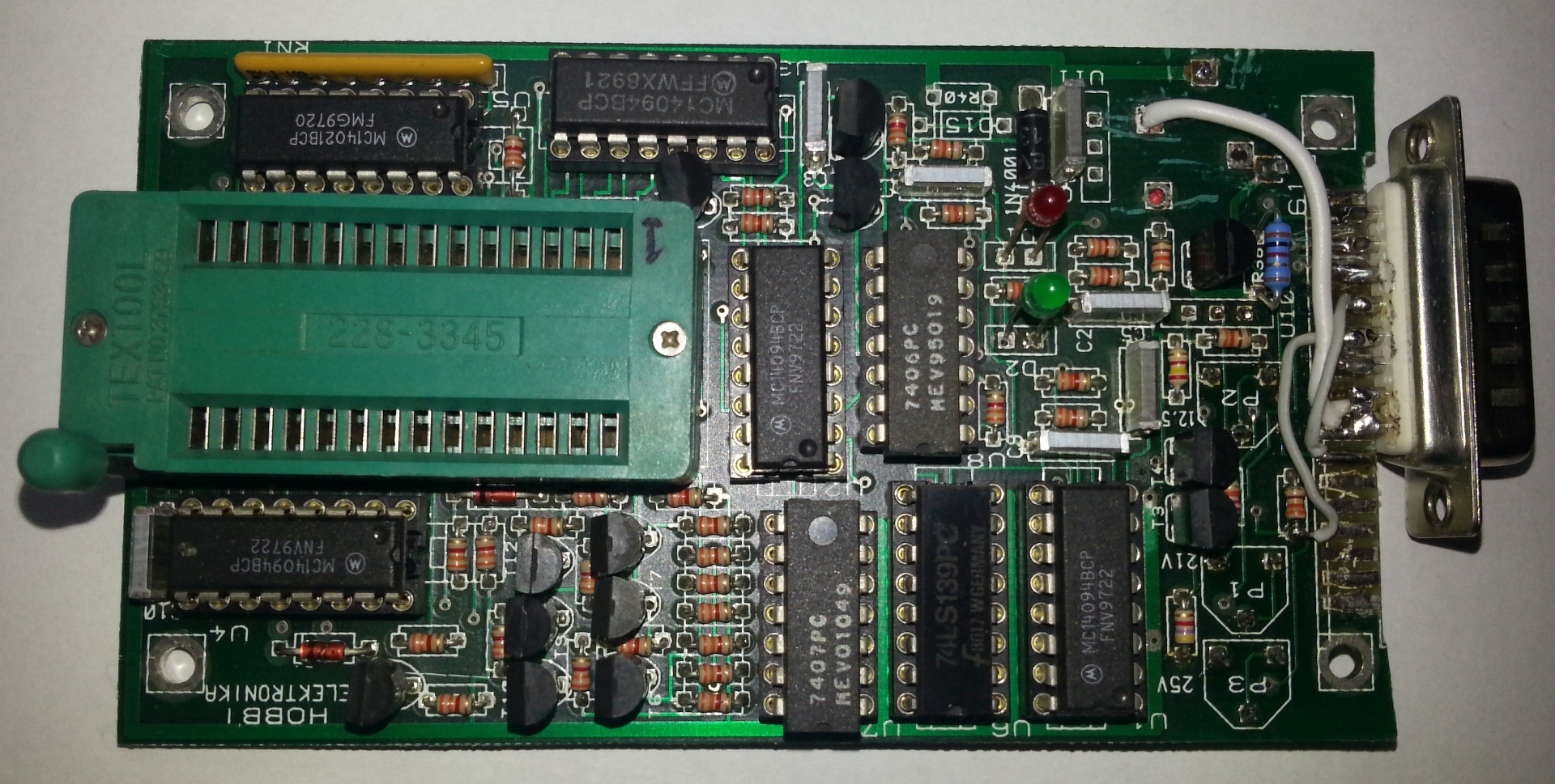

(#) szepi003 válasza gerry hozzászólására (») Jan 17, 2021 /
Köszönöm ,előkerestem a programozót,de sajnos már nincs meg a régi gépem amivel anno használtam .Mostani gépemen nincs párhuzamos port,de majd valamit kitalálok.Én valamikor csak a nyákot vettem meg az urbánéktól és vissza emlékezve nekem is volt vele probléma,működött csak nem volt stabil,aztán úgy javult meg ,hogy a gépet le kellet lassítani.Akkor egész jól lehetett vele dolgozni. Saeco kávéfőzőbe lévő epromot írtam vele,akkor nagyon jó szolgálatot tett,kicsit lassú volt de megírta .
(#) gerry válasza szepi003 hozzászólására (») Jan 17, 2021 / 1
micsoda kincs

(#) Travolta válasza szepi003 hozzászólására (») Jan 17, 2021 /
Ezt én is meg építettem, viszont működésre soha nem bírtam...
A csatlakózás módosítás szándékos, mivel nem volt centronics kábelem.

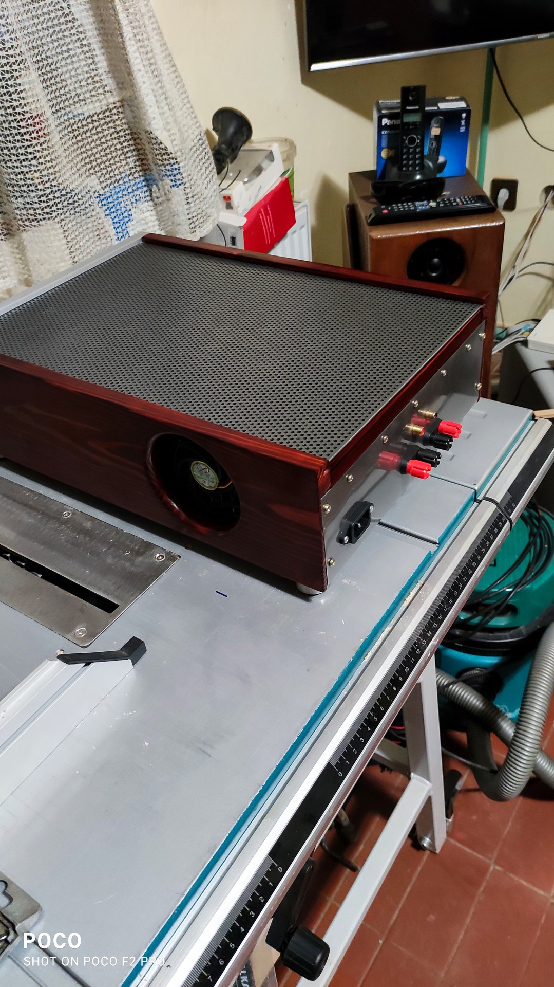

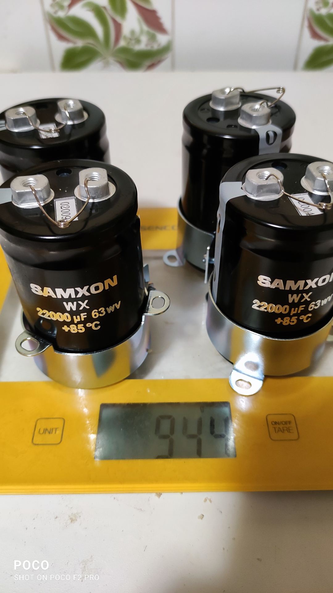

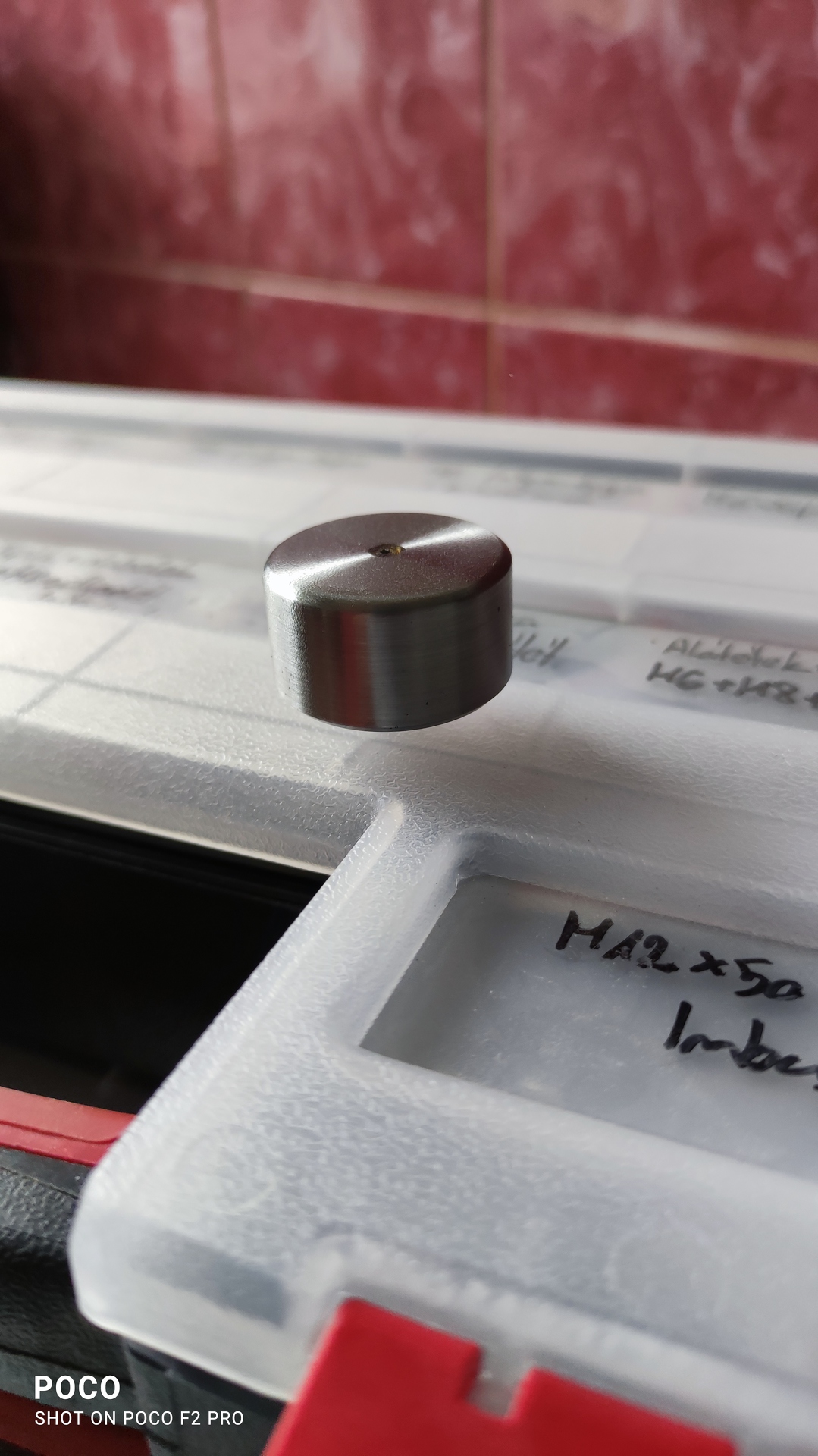

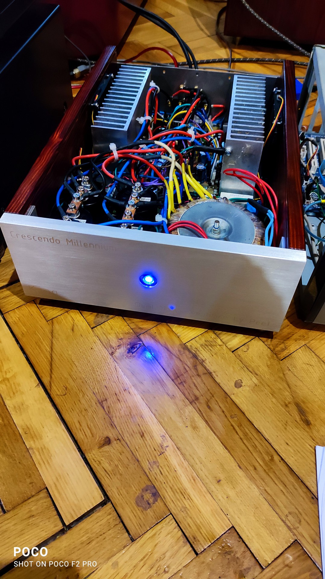

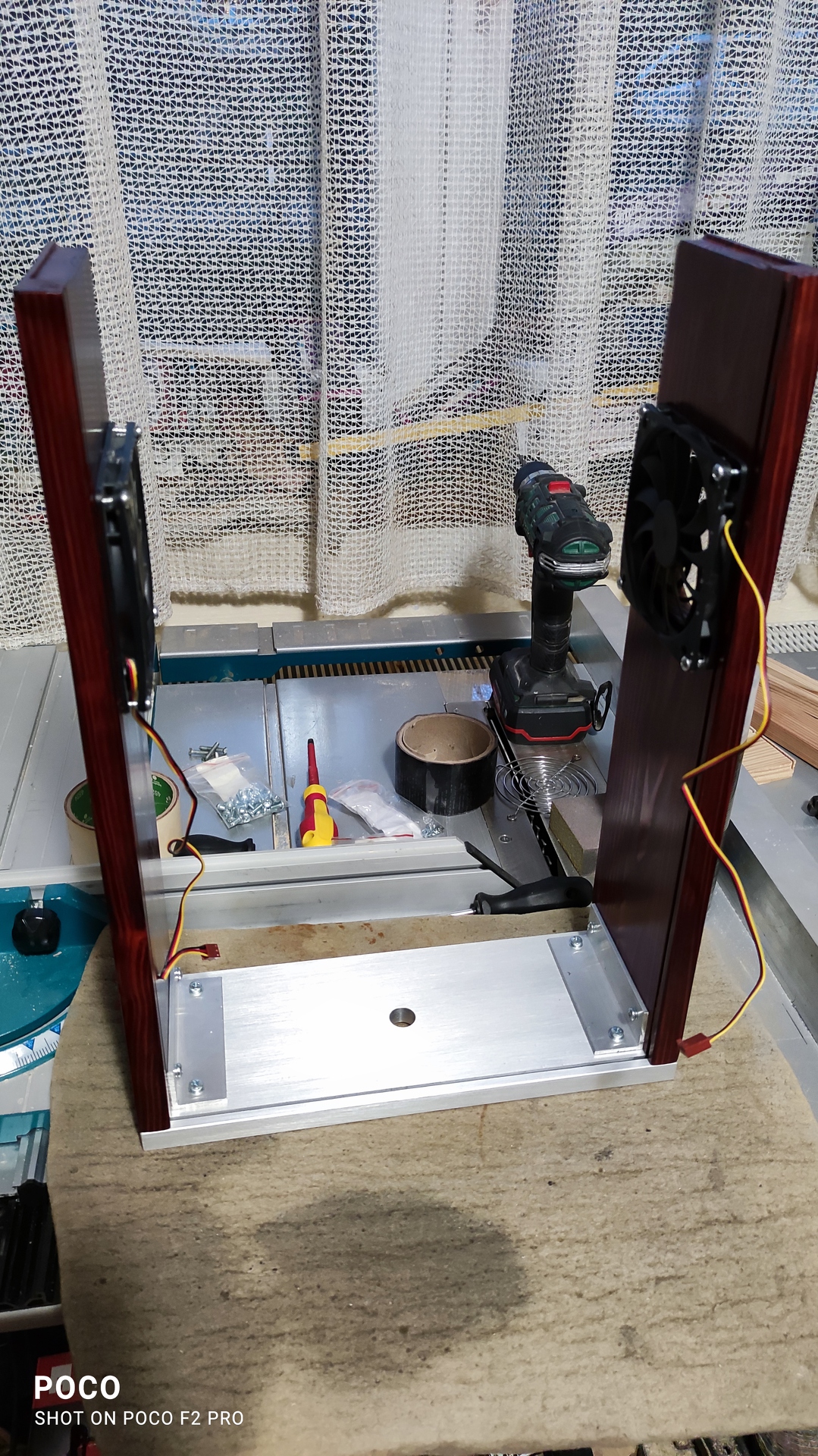

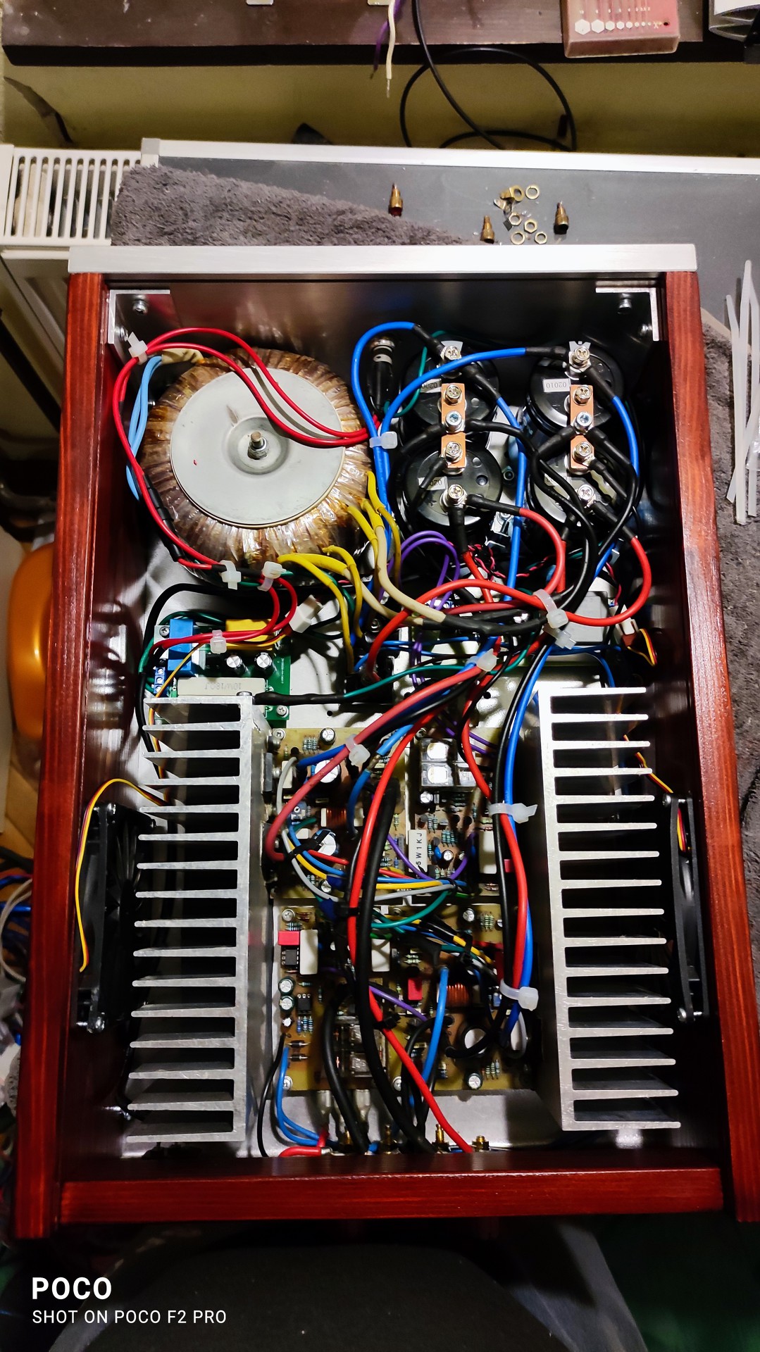

(#) lobbooo hozzászólása Jan 17, 2021 / 11

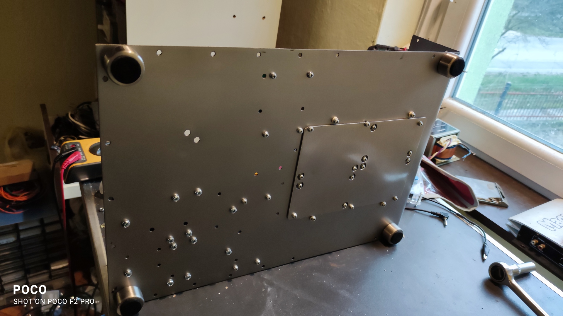

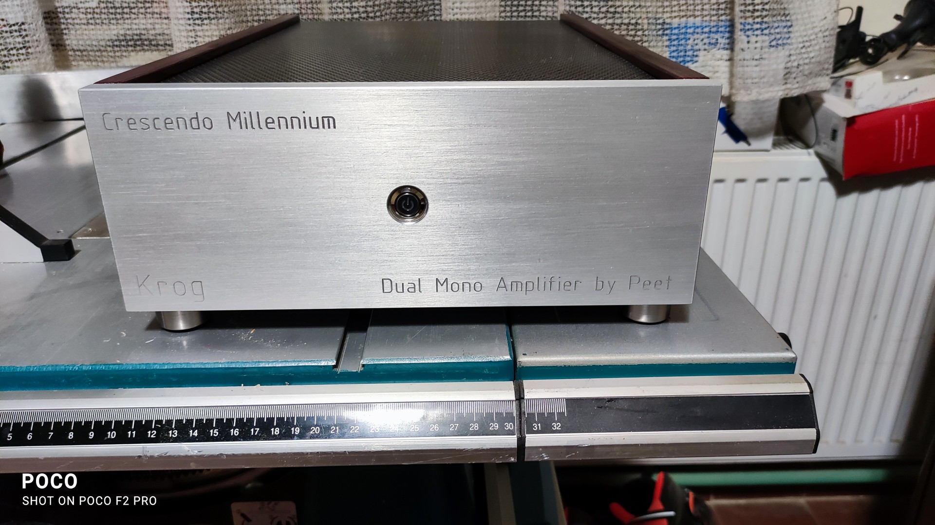

Új házat kapott a Crescendo Millenium erősítőm, meg új táp buffereket is, mert sajnos valami oknál fogva megpúposodott a 8db 10 000µF-os kondenzátorból 6db kb 7 év alatt... A működésben még nem okozott problémát. Kapott helyette 4db 22 000µF-ost. A réz összekötők egy 42mm-es csőből készültek, 1.2mm vastag volt a falvastagsága, kettőt összeforrasztottam így lett 2.45mm vastag.. Az előlap 15mm vastag alumínium. A hűtése igen jól sikerült, még csak a kézmeleg hőt se éri el az erősítő teteje, teljesen mindegy milyen teljesítményen van használva. 1mm-es Króm lemez az alja, a szerelőnyílás takaró 3mm-es hőálló lemezből van, a lábai krómból lett esztergálva. A ventilátorok 1000 fordulatosak, teljesen észrevétlenül működnek.
A hozzászólás módosítva: Jan 17, 2021
(#) CIROKL válasza lobbooo hozzászólására (») Jan 17, 2021 / 1
Profi munka ,csupán egy ami nekem a szemem szúrja az meg.a.pókháló szerű vezetékek tömkelege!
(#) lobbooo válasza CIROKL hozzászólására (») Jan 17, 2021 /
Köszi! Tudom -tudom, nekem is szúrta, csak annyi vezeték megy annyi felé, hogy ha egy kupacba igazítom, képtelen lettem volna ellenőrizni hogy mind jó helyre megy e. Így is vagy 5x ellenőriztem le lekövetéssel, hogy minden jó e mielőtt áram alá helyeztem a készüléket. Aztán majd egyszer lehet gatyába rázom őket

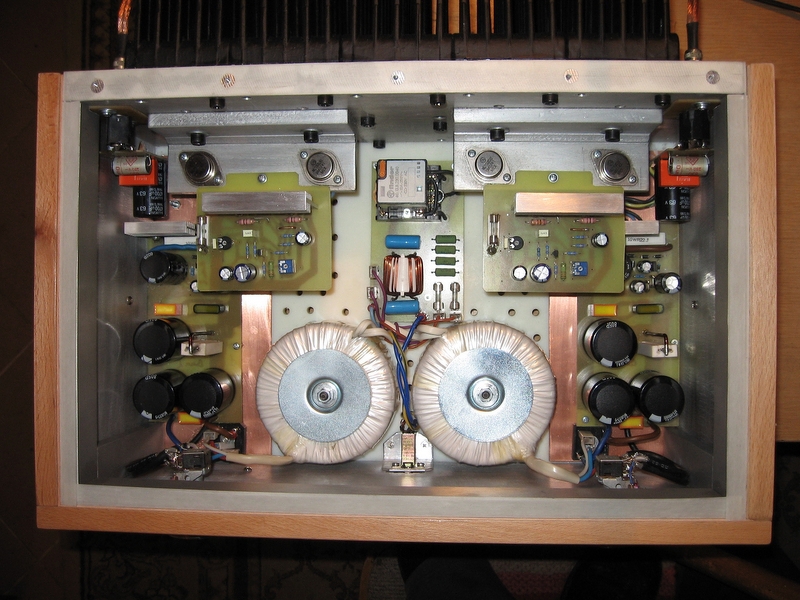

(#) CIROKL válasza lobbooo hozzászólására (») Jan 17, 2021 / 10

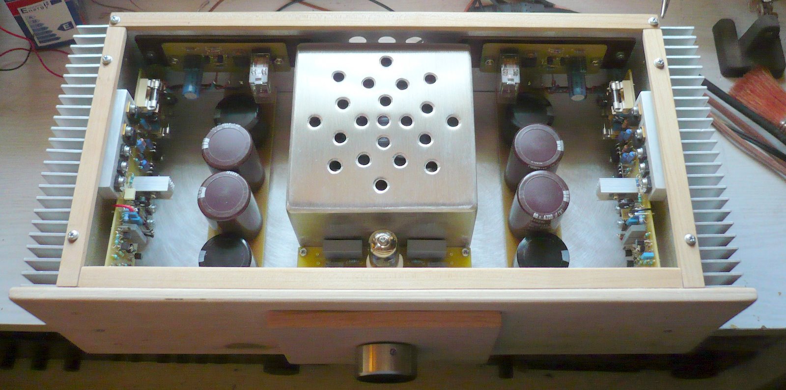

Ezt is tanulni kell ,sőtt rengeteg erősitőt kell épiteni ,tervezni s a vezeték nélküli megvalósitás majd jön elöbb utóbb .
/Egyéb iránt a fedlap rajta senki nem látja /
Elhiheted amennyiben rendezett sokkal szebb ,főleg ha tisztán láthatóak a panelek is .
Mutatok egy - két hasoló kaliberü erölködőt ,ezeket tudatosan drót nélkülire épitettem ,de tudnék számtalan példát mutatni .
(#) kalmi.kalmi válasza CIROKL hozzászólására (») Jan 17, 2021 / 1
A tervezés idő !
Hát ezek csoda szép letisztult belsővel rendelkeznek!! Fejlődnöm kell még rendesen! Nem baj mindig kell tanulni valamit! Köszönöm hogy megosztottad velem!
(#) CIROKL válasza kalmi.kalmi hozzászólására (») Jan 17, 2021 / 2
Igen s ez hozzá tartozik ,ez nélkül sehol nem lennénk.
