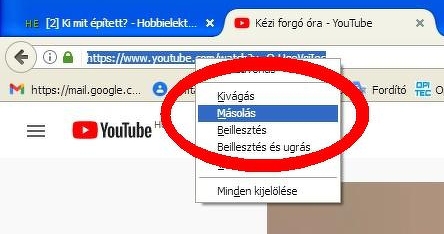

(#) janigel válasza Gabi75 hozzászólására (») Jan 10, 2021 /
A videó webcím sorában lévőt vágópadra teszed, (jobb egérgomb/másolás) és utána itt a LINK gomb.

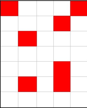

(#) janigel válasza Gabi75 hozzászólására (») Jan 11, 2021 / 2
A képen pirossal jelöltek nem baj ha rosszak az első digitnél.
Nem tudsz keresni olyat amelyiken a fehérek mind jók ?

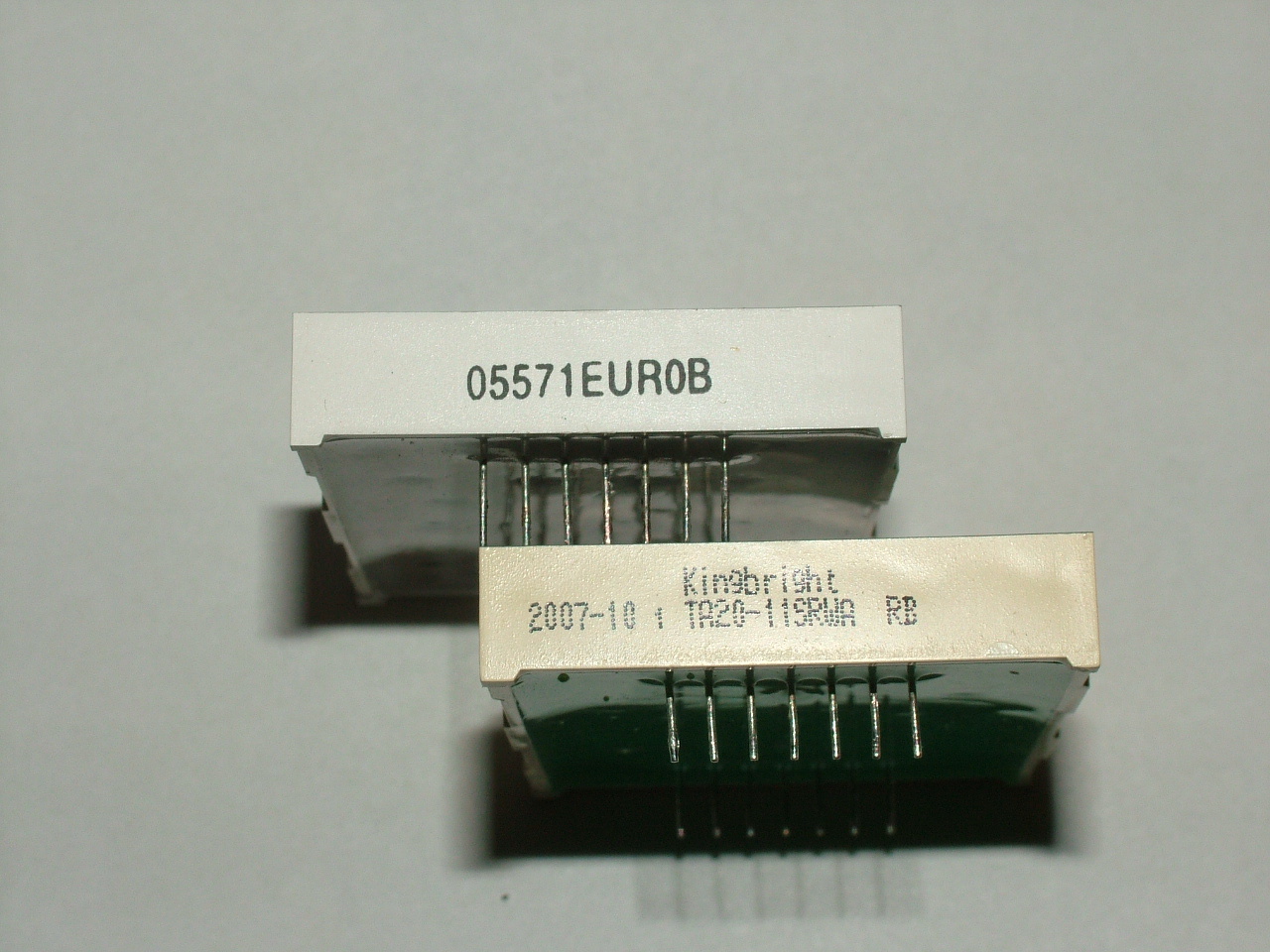

(#) manolo válasza Gabi75 hozzászólására (») Jan 11, 2021 / 1
Mi a kijelző neve? Valami csak van ráírva? Ha netán ezek közül valamelyikkel egyező, akkor küldök Neked egyet grátisz. Ne éktelenkedjen ott! Az egyezés a fényerő, és a színhőmérséklet miatt lenne fontos. Ha valamelyik stimmel, akkor p.ü-ben add meg a címedet, és küldöm.

(#) Alkotó válasza janigel hozzászólására (») Jan 11, 2021 /
Nem tudom itt "futnak"-e az adatok, de ha igen, akkor minden szegmens szükséges a hibátlan megjelenítéshez.
(#) janigel válasza Alkotó hozzászólására (») Jan 11, 2021 /
Ezt fejtsd ki bővebben. Mire gondoltál ? Mert ez pusztán csak led hiba.
Mivel ez egy led mátrix, a működést nem befolyásolja az ha belül nem jó a led.
X/Y pozícióban a két IC kiadja a feszt, ott pedig vagy világít vagy nem.
Én teljesen lehúzott kijelző panellel is bekapcsolva hagytam véletlenül 2-órára, visszadugtam (továbbra is feszültség alatt) és visszajött a pontos idő.
Tehát a mátrix működik, csak nincs kijelzés.
Arra gondoltam, hogy a "futás" szó magáért beszél.
Ezeknél a kijelzési módoknák szinte mindig alkalmaznak olyan animációt, ahol a felirat szépen elfolyik, és jön helyette egy másik. Pl. amikor időről hőfokra vált, akkor az nem egy villanás eredménye, hanem mondjuk fentről lefelé elhalad az időkijelzés, és helyette bejön a hőfokjelzés. Ez persze történhet más irányban is.
Ezeknél a "mozgó" jelzéseknél egyetlen szegmens sem marad kihasználatlanul.
Ha erre gondoltál ebben igazad van, (amíg mozgás van, addig nem világít a led mert hibás).
De ha csak a beúsztatott eredmény a lényeg, akkor nincs jelentősége.
Márpedig ez a fontos.

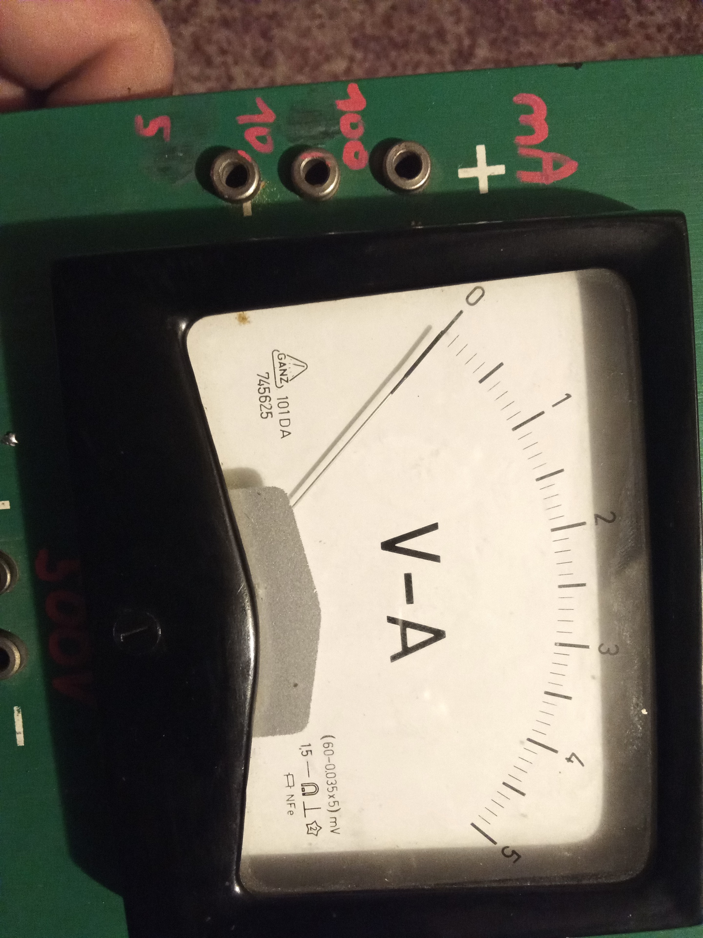

(#) jani1987 hozzászólása Jan 12, 2021 / 5
Egyszerű dolgokkal is lehet jelentkezni? A digitális világban elavult a mutatós műszer de mit tegyek ha unatkozok? A feszültség mérő már adott volt. Aztán kitaláltam hogy legyen egy mA mérő is 5, 10 és mondjuk 100mA-es mérés határral. A számolás menete adott volt. 60mV és 12 Ohm. A 10-nél 12, a 100-nál 0.61 Ohmot alkalmaztam. Már csak egy kapcsolót kell keressek hozzá.

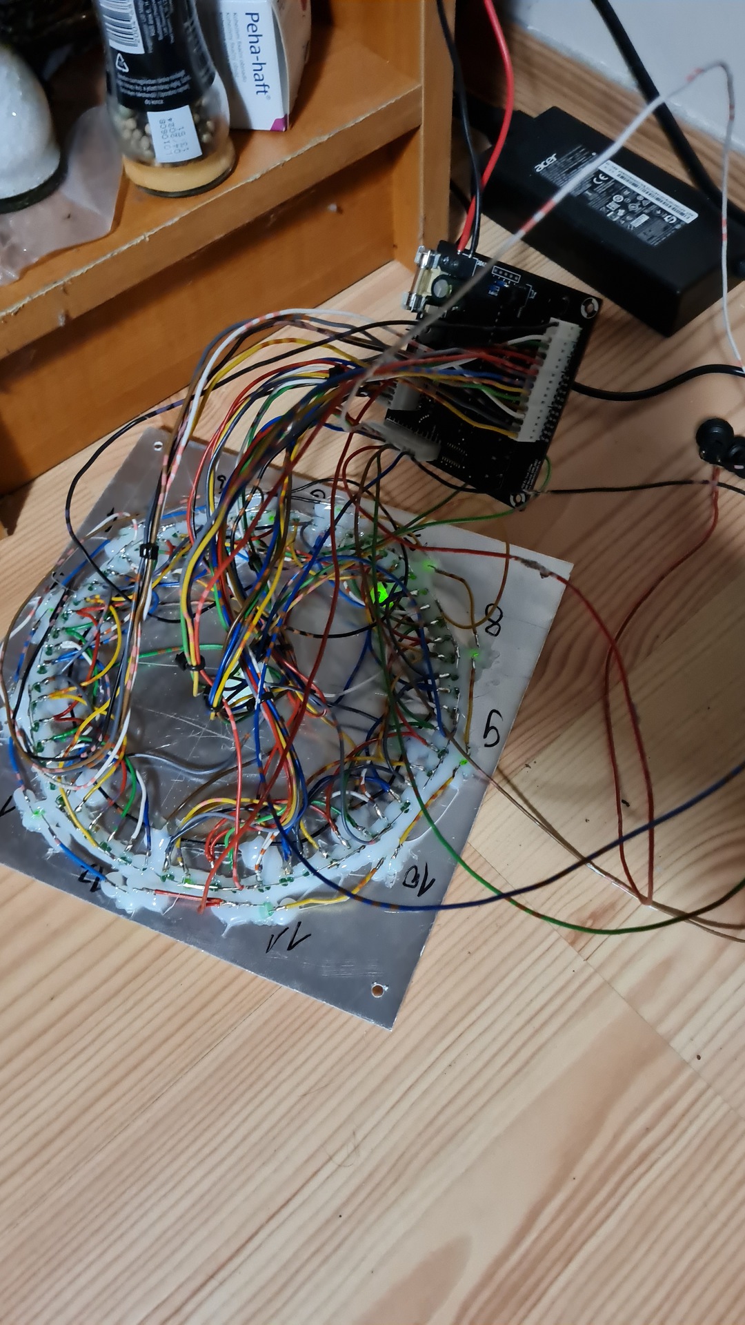

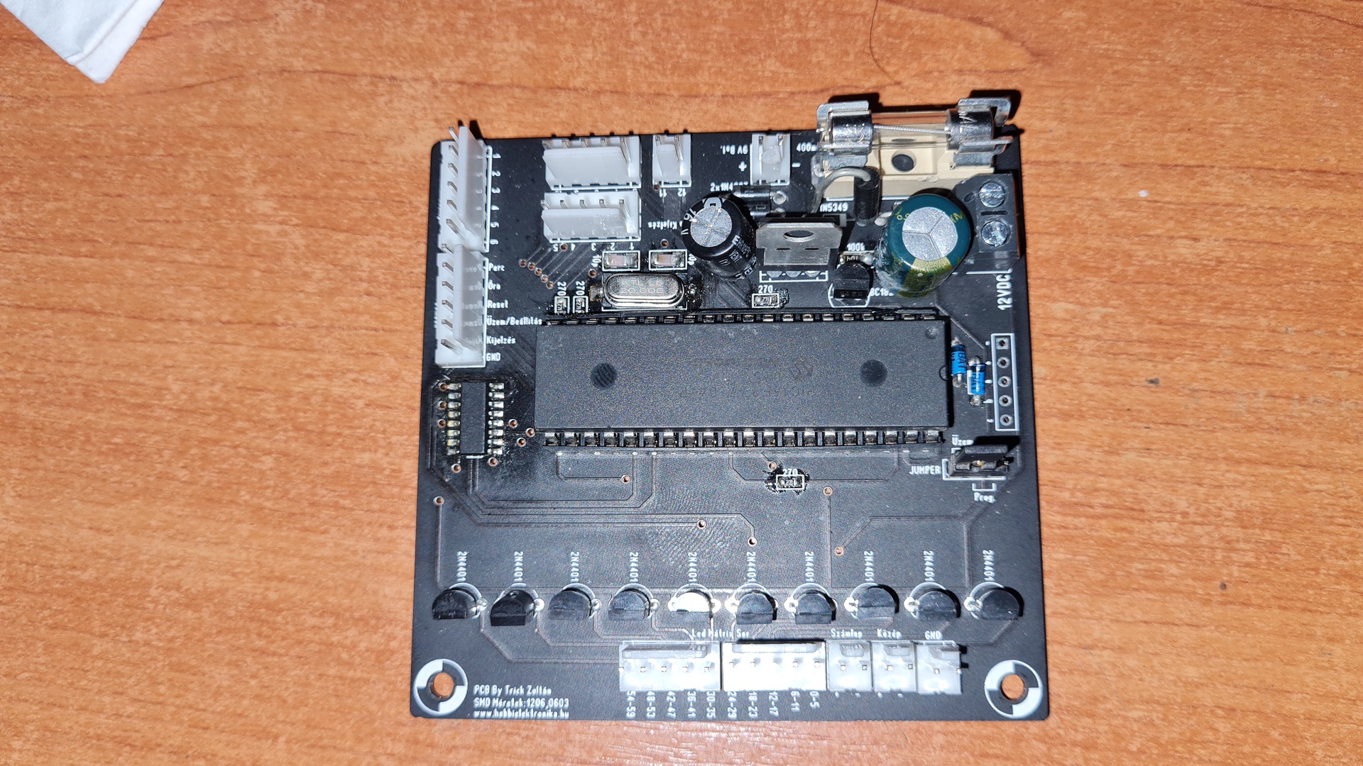

(#) trickentrack hozzászólása Jan 16, 2021 / 10
Készítettem egy led kijelzőss analóg órát. (A cikk alapján)
Terveztem neki egy új nyákot, szempont volt, hogy 10x10cmnél ne legyen nagyobb, a gyártási költségek végett. Emiatt az alkatrészek nagyrésze SMD lett. A táp része elég zsúfoltra sikeredett, sajnos volt 2db kondenzátor, ami úgy kelett be erőszakolni a helyére.
Maga az előlap egy aluminium lemez, a ledek takonypisztollyal lettek rögzítve. Nem szép, de legalább jó ronda. Dobozolás van már csak vissza, ezzel kapcsolatban szívesen fogadok ötleteket!
Végezetül néhány kép és egy videó!
