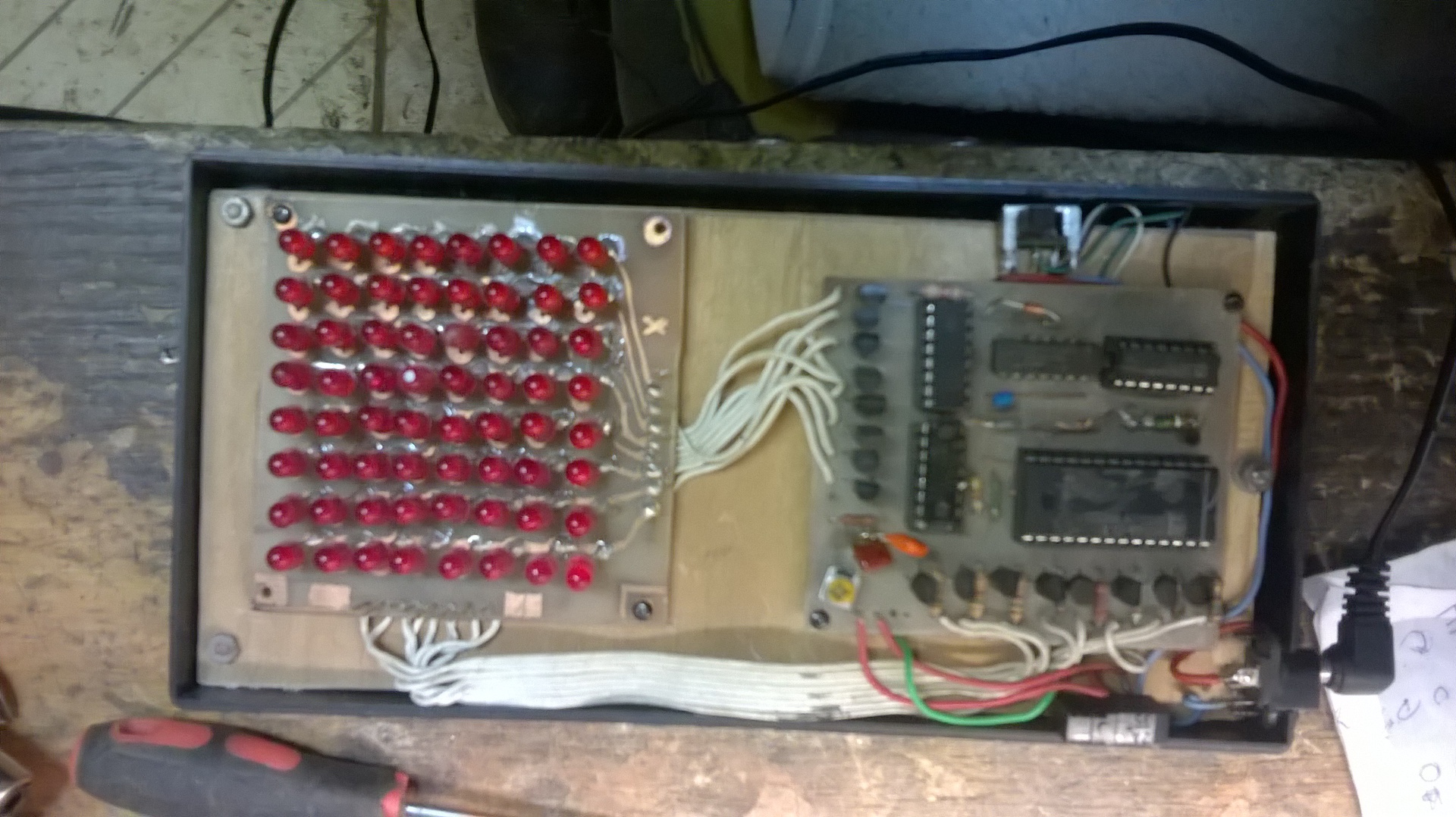

Én is megépítettem anno a 93 évkönyvből,nálam működik az eredeti alkatrészekkel is .Előkerestem ,betettem a plusz ellenállást meg a kondit,de sok változás nem történt.Közben az epromját elkavartam így tettem bele egy ismeretlen tartalmút,de szépen megjeleníti a tárolt kódokat.A nyák oldalát meg se merem mutatni ,az évkönyvbe közölt nyák kézzel készített változat sok átkötéssel,de működik. Készítettem egy rövid videót de nagyobb mint 8 MB így ide nem tudtam feltölteni.

A videó nem nézhető, mert privátnak jelöli! Grat, hogy összedobtad a kapcsolást! A kapcsolás helyes működése akkor állapítható meg, ha azt látod a kijelzőn, amit beprogramoztál. A helyes frekvenciát műszerrel lehet ellenőrizni. Itt a hobbielektronika oldalon található segédprogramoknál a cmos oszcillátor (nand,...)-ban behelyettesítve a kapcs. rajzon található értékeket, szintén le lehet ellenőrizni!

Szia Sajnos nem boldogulok a youtube bal nem tudom átállítani nyilvánosra. Még ez az első feltöltésem ,most regisztráltam, de nem tudom hol kell átállítani.Ezt akkor készítettem mikor megjelent az évkönyvbe,akkor szépen adta a programozott képeket.Mint írtam azóta az eprom eltűnt, most hogy előkerestem tettem bele egy epromot ezzel szépen villog.Ha jól emlékszem egy flopin még meg van az eredeti Urbán program. Ha lesz időm előkeresem és felprogramozok egy epromot mert én is kíváncsi vagyok ,hogy hogy is működött.Abban az időben sorra csináltuk az Urbán féle kapcsolásokat több kevesebb sikerrel.Például az Eprom programozót is akkor csináltam .

Ha tudsz epromot programozni akkor a mellékletben a saját eprom kódom, amiről a videom is készült, ha ugyanazt látod, akkor jó!

Ha valakit érdekel, mellékletben csatolon az Urbán féle 8X8as fényreklám DOS-os programját.
Jelen pillanatban megfelelő környezet hiányában lepróbálni nem tudtam, de annó működött.

Érdekes, hogy ebben a szerkesztőben lejátszva a saját magam által kreált animációt, olyan mintha tükörbe nézve látnám!

Ezt én is meg építettem, viszont működésre soha nem bírtam...
A csatlakózás módosítás szándékos, mivel nem volt centronics kábelem.

Most, hogy így említed, mintha rémlene, hogy valahol említve lett, hogy a szerkeztett tartalmat tükrözni kell, és úgy kell beégetni. De, hogy hol, ki és mikor.... már nem emlékszem.
