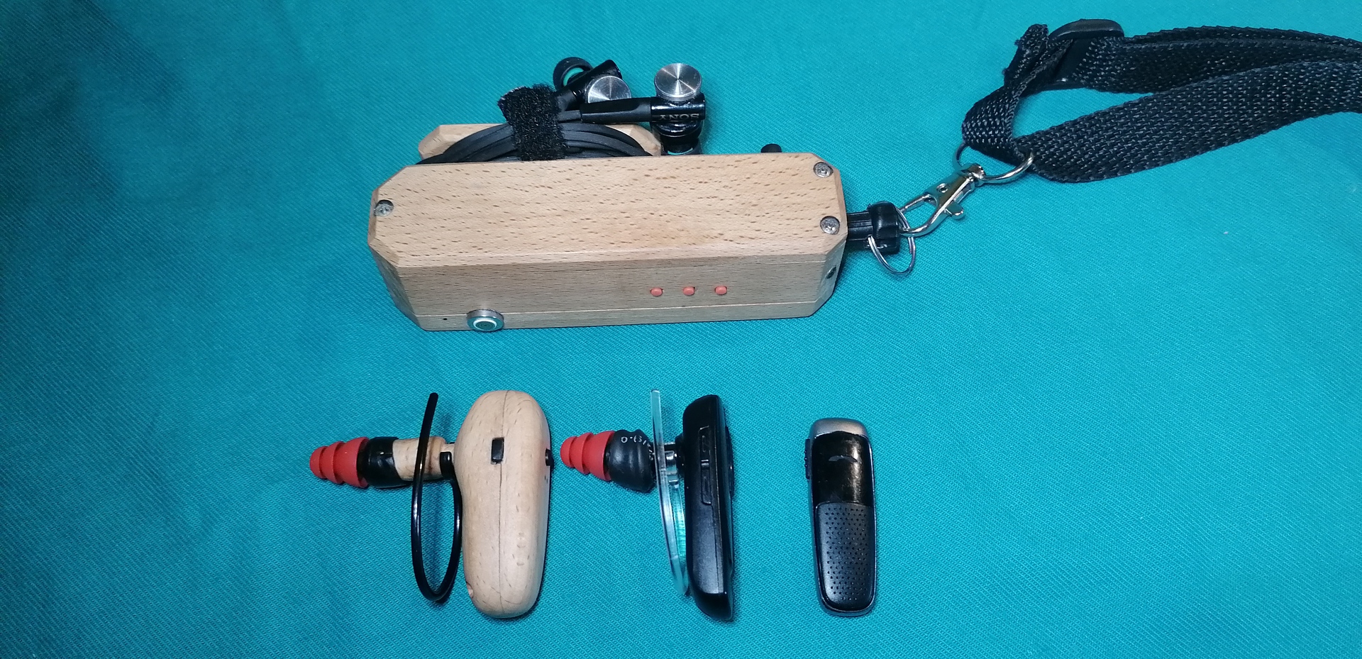

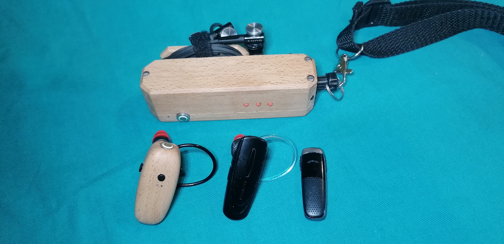

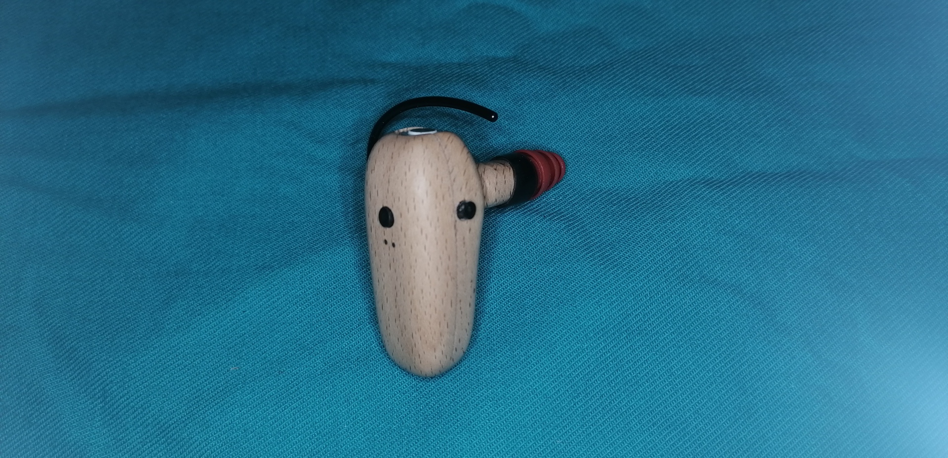

Üdv mindenkinek.
Tegnap feltettem ide egy képet, az átdobozolt headset-emről.
Akkor azt írtam hogy jóval nagyobb lett, mint eredetileg, így gondoltam felrakok pár képet, összehasonlítási alapnak.
Lent bal oldalt a Plantronics M25 látható az új tokban, középen egy átalakított Samsung HM1100 látható, jobbra pedig ami megmaradt a Plantronics eredeti tokozásából.
A hangszórót tartó pecek töve volt eltörve.
A fa tok nagyjából akkora mint a HM1100, csak dupla olyan vastag.
Felül egy átalakított Esperanza EH187 headset látható, melynél leginkább az üzemidő meghosszabbítása volt a fő cél, elég hetente tölteni a 18650-es akkumulátorát, valamint hogy a hangszóró könnyen cserélhető legyen.
Ez utóbbit két éve használom, leginkább nyáron.

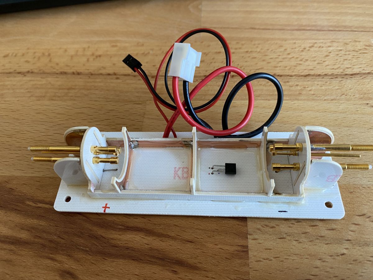

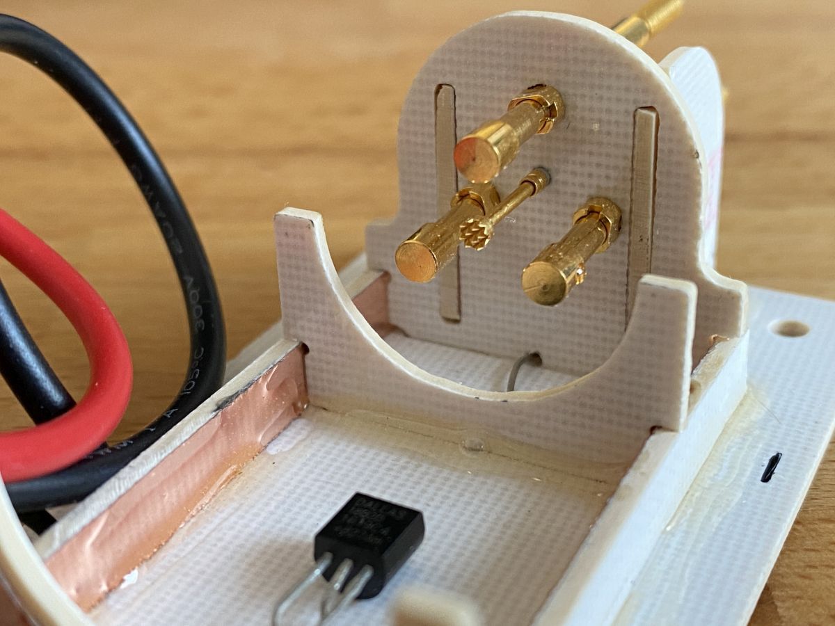

Helló.

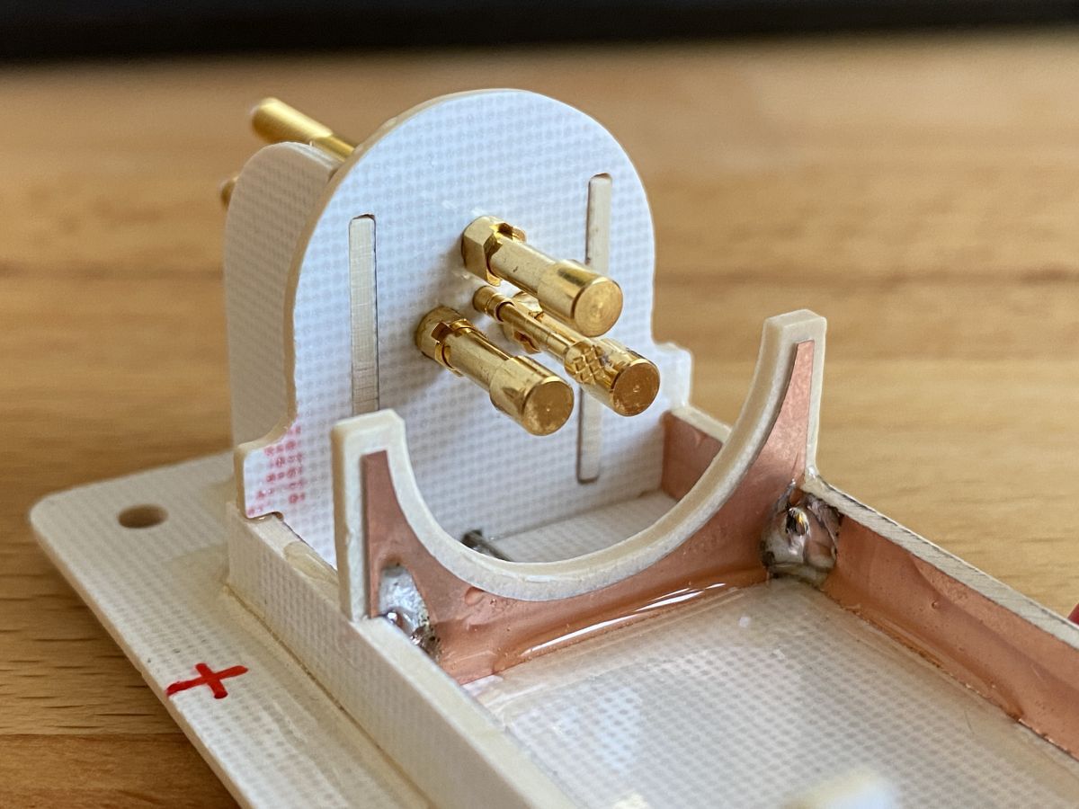

Építettem egy 18650/21700-as cellákhoz szabott 4 vezetékes foglalatot. Eddig egy sima "elemtartót" használtam (illetve egy beépített, 2 érintkezős foglalattal rendelkező töltőt). Azokhoz képest sokkal jobb az érintkezés és a 4 vezetéknek köszönhetően pontosabb a mérés is (belső ellenállás).
Egyoldalas nyáklapból van, az érintkezéseknél forrasztva, valamint epoxyval megerősítve az élek mentén.
A TO92-es alkatrész egy DS18B20-as hőmérő szenzor. Egyenlőre nincs használva, majd egy saját töltő/mérő áramkörrel tervezem használni.
Szépnek nem annyira szép, de praktikus.
(#) igor4122 válasza umkumiut hozzászólására (») Ápr 20, 2021 /
Jó lett, nekem tetszik.
Megkérdezhetem hogy a rugós érintkezők honnan vannak?

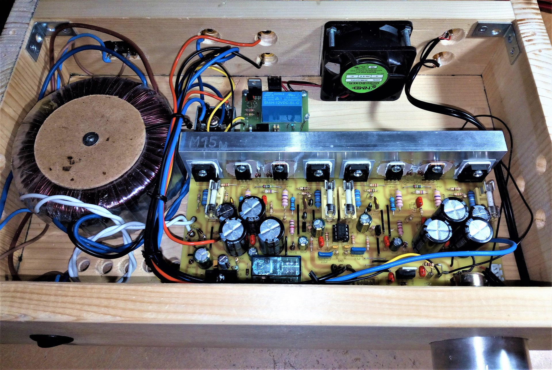

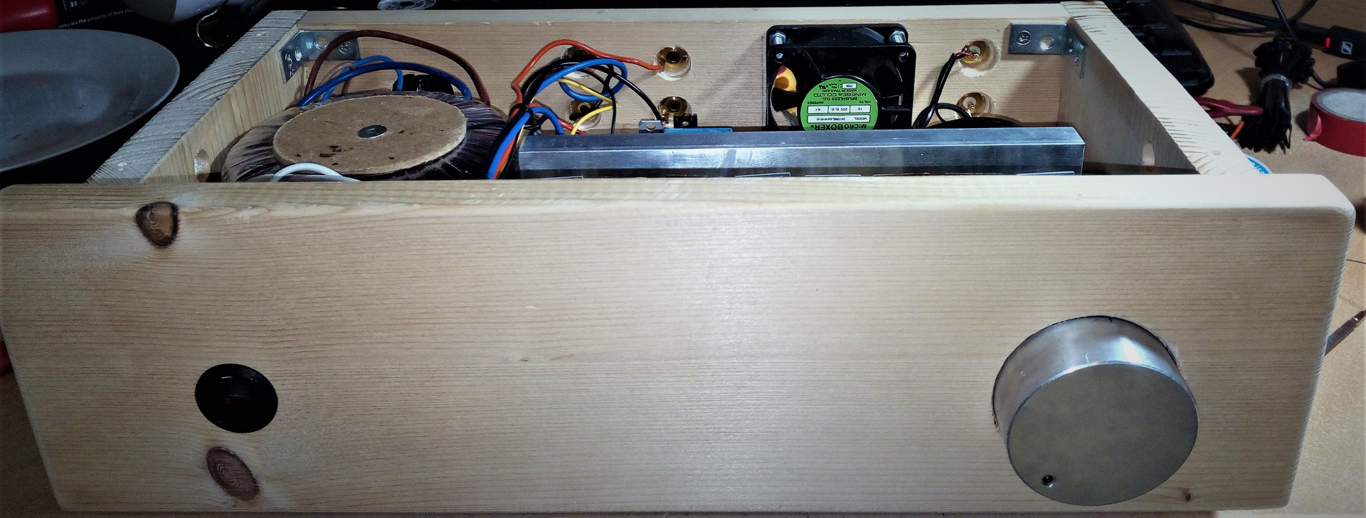

Kellett a korábbi kis erősítő helyére egy picit komolyabb. Nem szerettem volna semmi extrát bele, semmi sallangot. Csak egyszerű funkcionalitás, normálisnak tűnő előlap, stb... Természetesen aranyozott hangfal, illetve RCA csatlakozókat kapott, illetve minőségi kondenzátorokat, nem olcsó kategóriás relét, stb... A trafó egy Skytec PRO240-ből lett kiszedve. Mért RMS teljesítmény 4Ohm-on 90Watt. Csúcsteljesítmény 130Watt 4Ohmon, 75Watt 8Ohmon... Torzítás 4Ohm-os terhelésnél 30Watton 0.00484%, 90Watton 0.2%. A védelmet egy uPC1237 szolgáltatja, míg a ventilátoros hűtést egy egyszerű IC-s, tranzisztoros kis áramkör, külön relével, amely lekapcsolja az egész a hangfalakat ha az erősítő túlmelegszik (80°C borda hőmérséklet).
(#) umkumiut válasza igor4122 hozzászólására (») Ápr 21, 2021 /
Köszi.
A hengeres fejűek a Pollin-tól. a koronásat pedig az eBayen vettem.

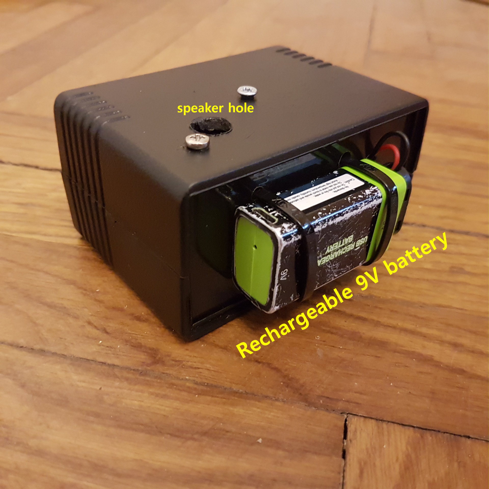

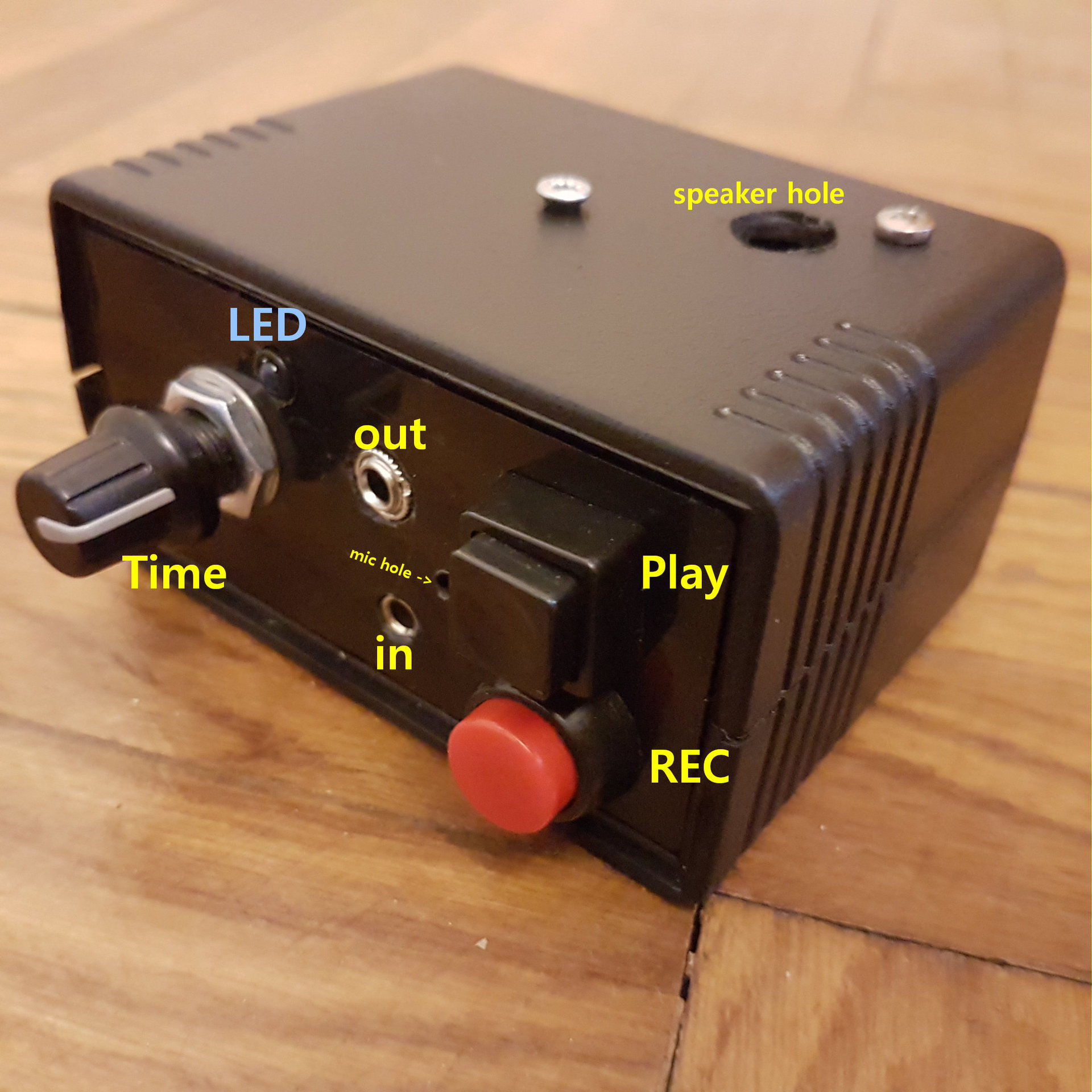

Hangmodul extra:
Ez a hangmodul ebbe a műszerdobozba beszerelve.
Az előlapon lévő 100k potméter állítja a felvételi hosszt (hosszabb felvétel = tompább hang) és a lejátszási sebességet. A szögletes gomb a lejátszás és a piros gomb a felvétel. Beépített mikrofon kapszulával rendelkezik (igen alacsony érzékenység), de külső jelforrás is rögzíthető. A memória tartalma a beépített hangszóróval vagy a kimenettel játszható vissza.

Vannak képek a belsejéről is?
Érdekelne milyen belülről.
(#) Udvari Zsombor válasza attika hozzászólására (») Ápr 21, 2021 1 / 1
Ne akard látni. Kultúrálatlan vékony lila spagetti disznóól. A hangmodul csak be van szorítva a helyére. Ilyen vékony lila vezetékkel kábeleztem a belsejében.

Mire fogod használni?
(#) Udvari Zsombor válasza Lamprologus hozzászólására (») Ápr 22, 2021 /
Amire bedobozolás előtt is: különféle hangokat veszek fel a memóriájába, amit utána visszajátszok. (Te mire használnál egy hangmodult?) Csupán bedobozoltam, hogy ne legyen sérülékeny, attól még ugyanúgy működik...
(#) Lamprologus válasza Udvari Zsombor hozzászólására (») Ápr 22, 2021 /
Milyen hosszú felvételt tud készíteni?

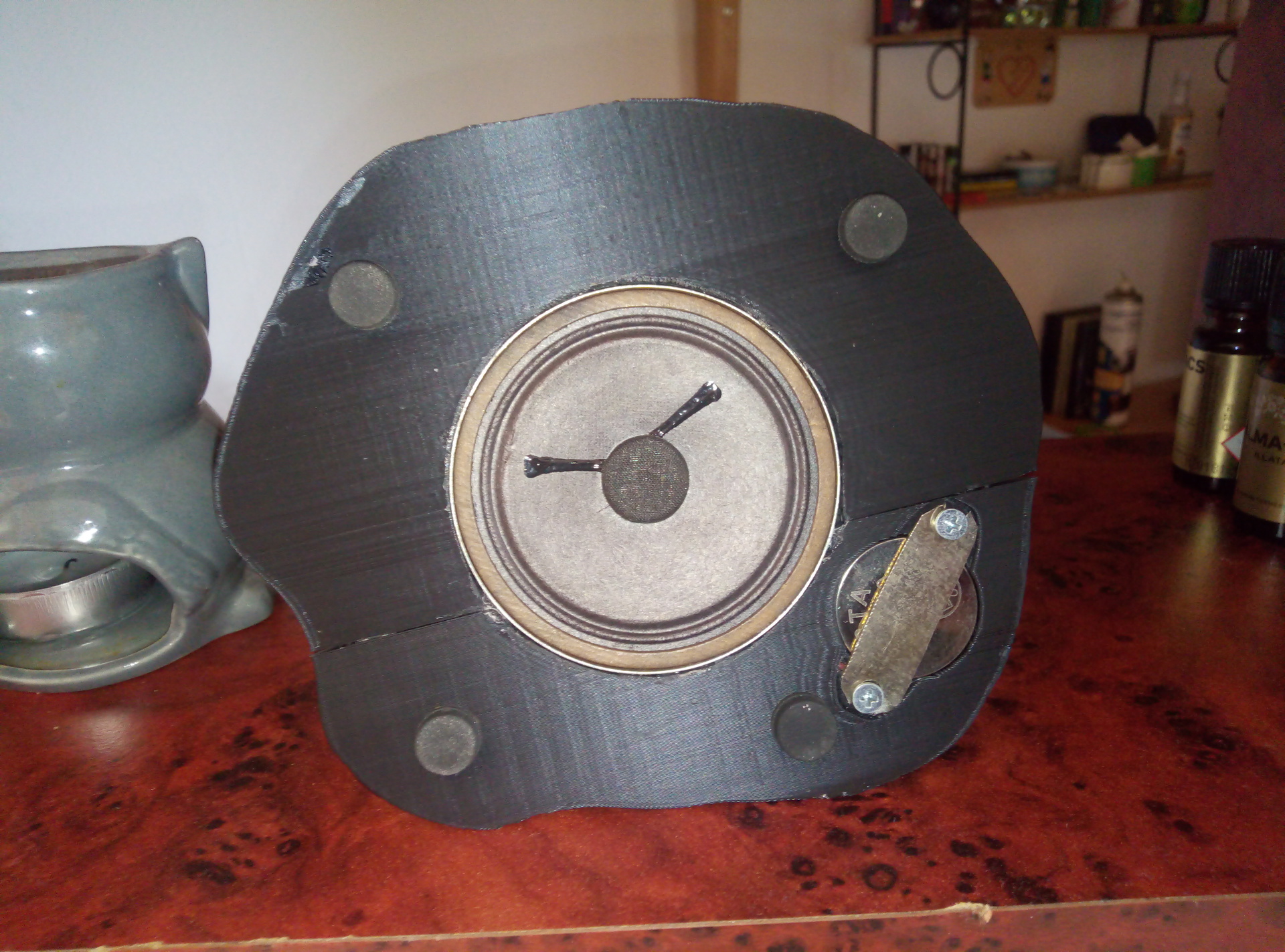

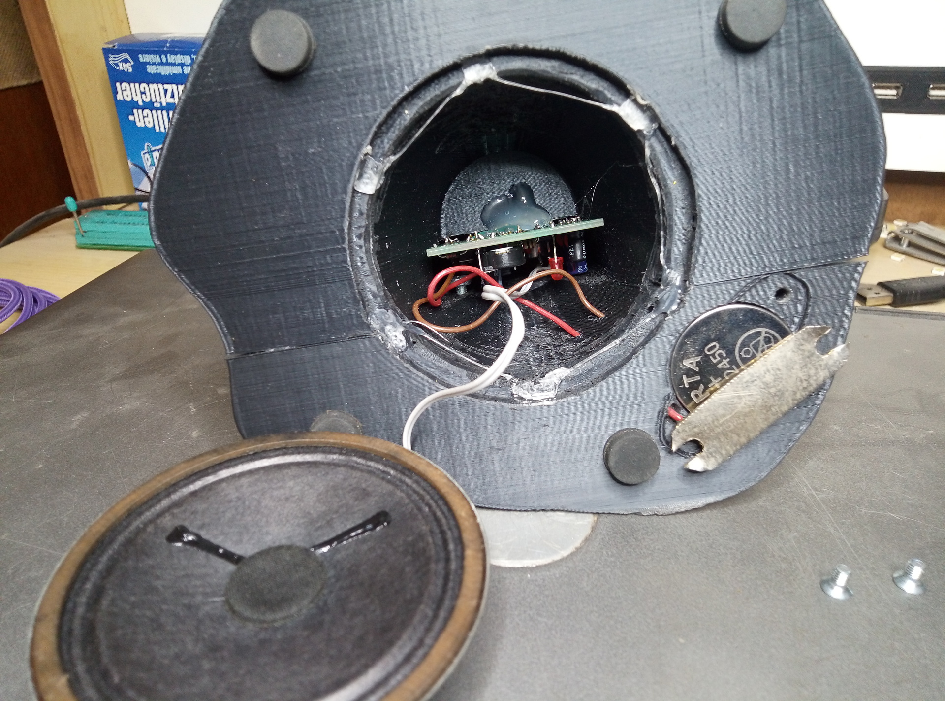

(#) sonajkniz válasza Udvari Zsombor hozzászólására (») Ápr 22, 2021 / 4
Ilyen hangmodult már vettem én is.
Mondjuk én KIT formájában, hogy az építés öröme is meglegyen.
De én belűlről is meg merem mutatni.
(#) pisti89 válasza umkumiut hozzászólására (») Ápr 22, 2021 /
Szép lett.
Milyen technikával munkálod meg ilyen szépen a panelt?
Minél hosszabb felvételi időre van beállítva, annál alacsonyabb lesz a hangminőség. Maximum ~45 másodpercet tud felvenni, de akkor már eléggé alacsony, tompa a hangminőség, valamint a saját mikrofonja (electret kapszula) kissé érzéketlen...

(#) Udvari Zsombor válasza sonajkniz hozzászólására (») Ápr 22, 2021 /
Nem túl hangos az úgy? Én sorba kötöttem a hangszóróval egy 47R ellenállást, mivel ez a kis modul méretéhez képest meglepően eléggé nagyot tud szólni. Nálad van-e kivezetve nyomógomb, vagy hogyan aktiválod?

(#) umkumiut válasza pisti89 hozzászólására (») Ápr 22, 2021 /
Egy CNC router/gravírozóval.
(#) sonajkniz válasza sargarigo hozzászólására (») Ápr 22, 2021 / 3
Majdnem.
A hátulján van egy rejtett pöcök. Azt kell megnyomni.
A nagyobbik lányom 18. születésnapjára készült.
A süveg a "Nagykorúak csoportjába" teszi.

(#) Lamprologus válasza Udvari Zsombor hozzászólására (») Ápr 23, 2021 /
45mp??? Az nekem kevés lenne!
Ennyi pénzből akkor már veszek inkább egy 8GB-os diktafont.
