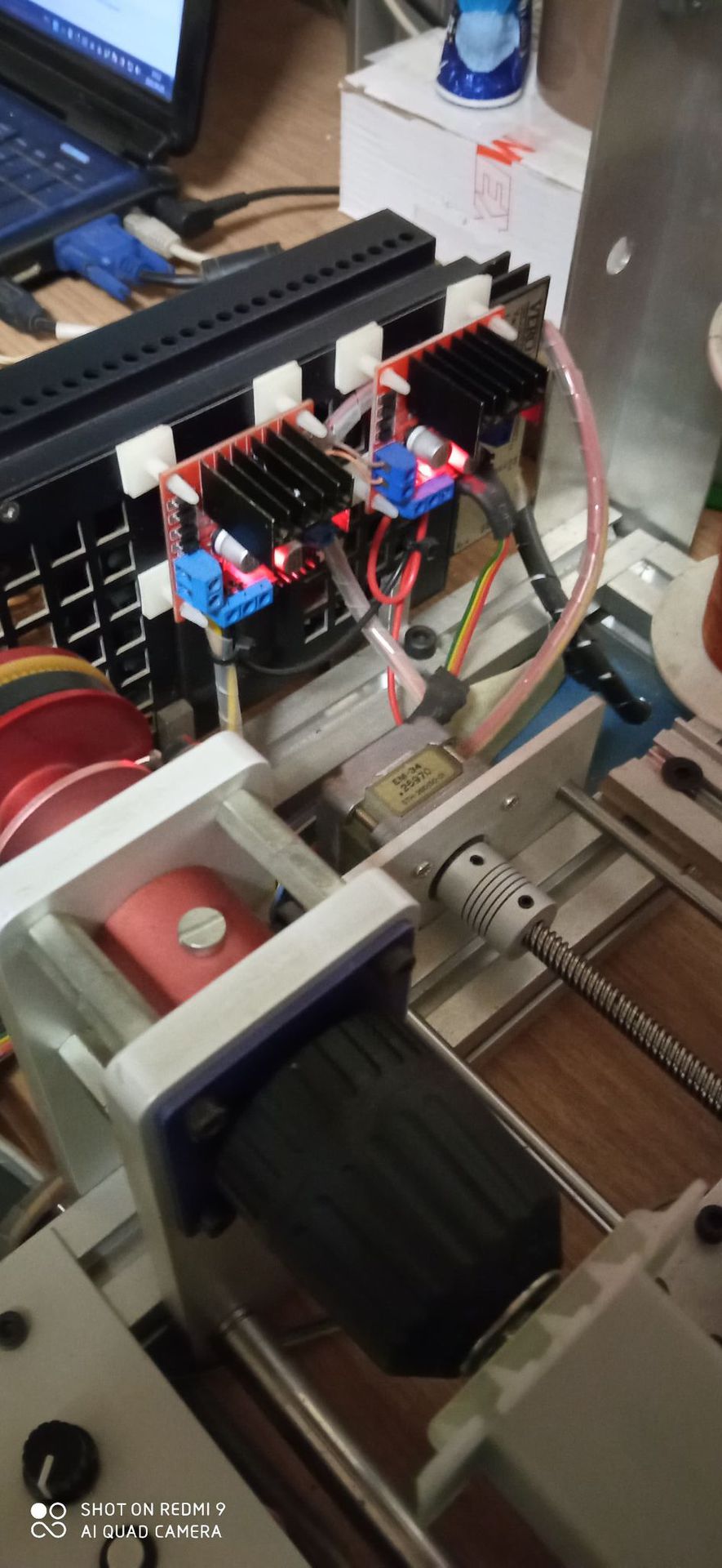

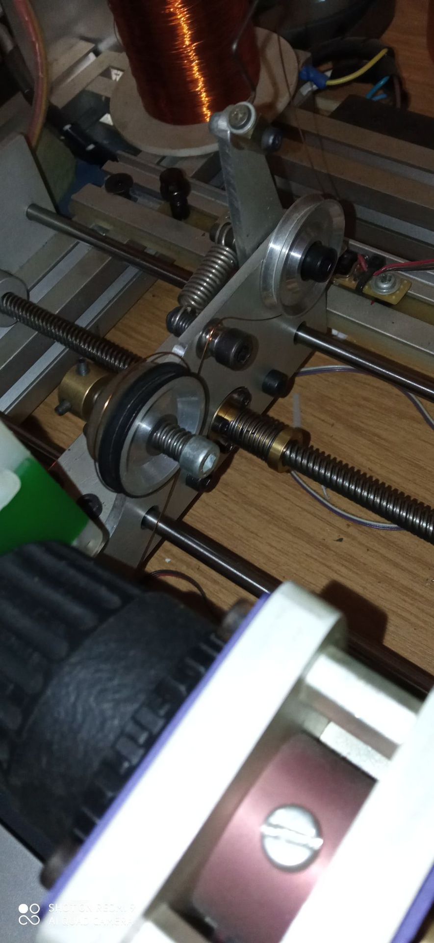

(#) engineerman hozzászólása Ápr 23, 2021 / 25
Üdv mindenkinek.
Ötletelés miatt feltöltök néhány fotót a már lassan egy éve elkészült félautómata PIC vezérlésű tekercselő gépemről. A gépet én terveztem, a program megírásában komoly segítségem Bakman forumtárs volt. Amit itt ezúton is szeretnék megköszönni. A gép 725 önálló alkatrészből áll, beleértve az elektronikai egységeket is. A teljes vezérlés a kezelőpult alatt helyezkedik el. Néhány fontosabb paraméter:
- Mikrokontroleres vezérlés ( programozható )
- 10 programhely ( bővíthető )
- Lágy illetve lassú indítás ( kapcsolható )
- oda vissza számlálás ( hibás trafók visszatekerésénél nagyon hasznos )
- 0,15 - 0,9 huzalig stabil szálvezetés
- Szálszakadás érzékelés
- Nyomatákhatárolás a bordás szíjas meghajtásnál ( állítható )
- szálfeszítés ( állítható )
- huzaérángatás csillapító
- minden forgó alkatrész ikercsapágyazott
A fontosabb mechanika elemek eloxálva vannak. Egy két elem kivételével minden egyedi gyártású
És akkor a képek:
A hozzászólás módosítva: Ápr 23, 2021
(#) engineerman válasza engineerman hozzászólására (») Ápr 23, 2021 /
"Menetszámolós tekercselőgép házilag" topkban minden kérdésre szivesen válaszolok
