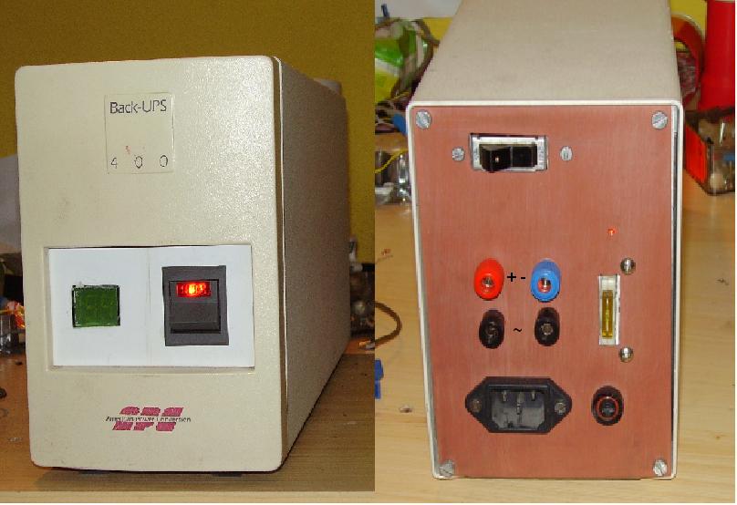

(#) Macsek71 hozzászólása Dec 19, 2007 /
Elkészült első "nagy" alkotásom :
Tápegység a csavarozógéphez, és a kompresszorhoz.
(#) Medve válasza Macsek71 hozzászólására (») Dec 19, 2007 /
Nagyon egybe van Lesz stabilizált kimenete is?
(#) Macsek71 válasza Medve hozzászólására (») Dec 19, 2007 /
7.7 és 14,5 V váltó és egyen jön ki belőle.
Most fúró-csavarzógép, és kompresszor hajtása a feladata.
Későbbi tervem az építendő redőnyhúzók áramforrásaként is használni...
(#) Topi válasza Macsek71 hozzászólására (») Dec 19, 2007 /
Első nagy alkotásnak remek ötlet volt a dobozolást így megoldani. Láthatunk képet a belsejéről is?
(#) Macsek71 válasza Topi hozzászólására (») Dec 19, 2007 /
Van benne egy izmos trafó (~5*5 cm vasmag), 25 A egyenirányító 486os hűtőbordájára ültetve, meg egy köteg kábel ( ami nem lett szalonképes )
meg egy csomó hely későbbi bővítések céljára

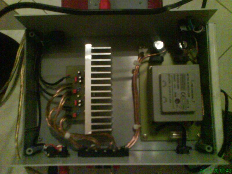

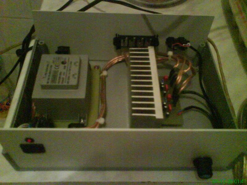

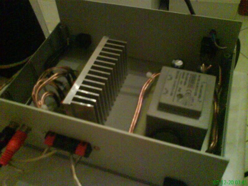

(#) Slope hozzászólása Dec 20, 2007 /
Már el is felejtettem milyen jók is ezek az 1-2 napos projektek. Tegnap reggel még csak egy ötlet, ma meg már hallgatom.
A végfokban semmi extra nincs, csupán 2db LA4460 dolgozik benne. Nem egy erőmű (2×12W), de most nem is az volt a cél.
Ami megtetszett az IC-ben az a kicsatolókondi nélküli kimenet, egytápfeszes meghajtás mellett. 1 órás üzem után is hideg volt a borda, bár nem hajtottam meg (lévén éjjel van és a normális emberek ilyenkor alszanak )
ui.: bocs a silány képekért, de a fotógépem úgy döntött, hogy nem tolja ki az objektívet... szóval maradt a telefon.

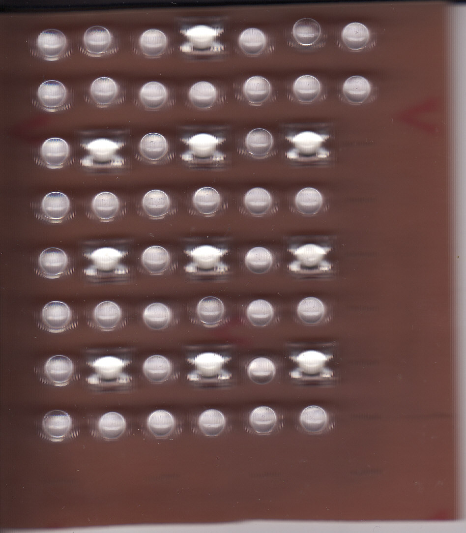

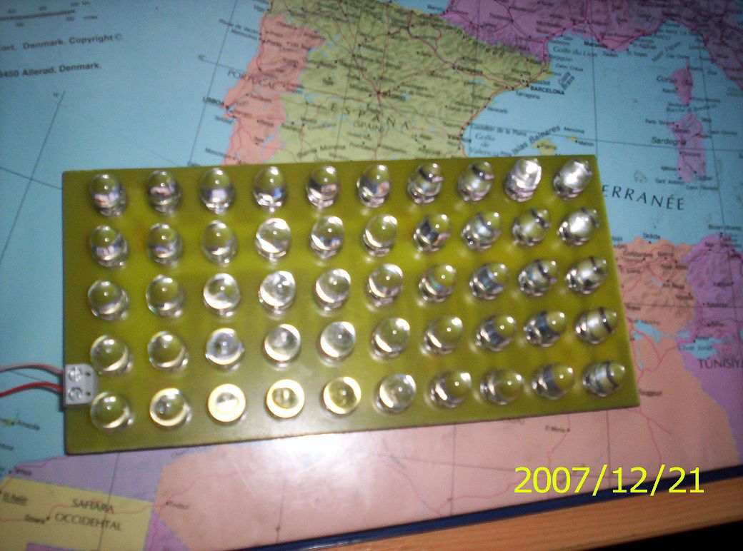

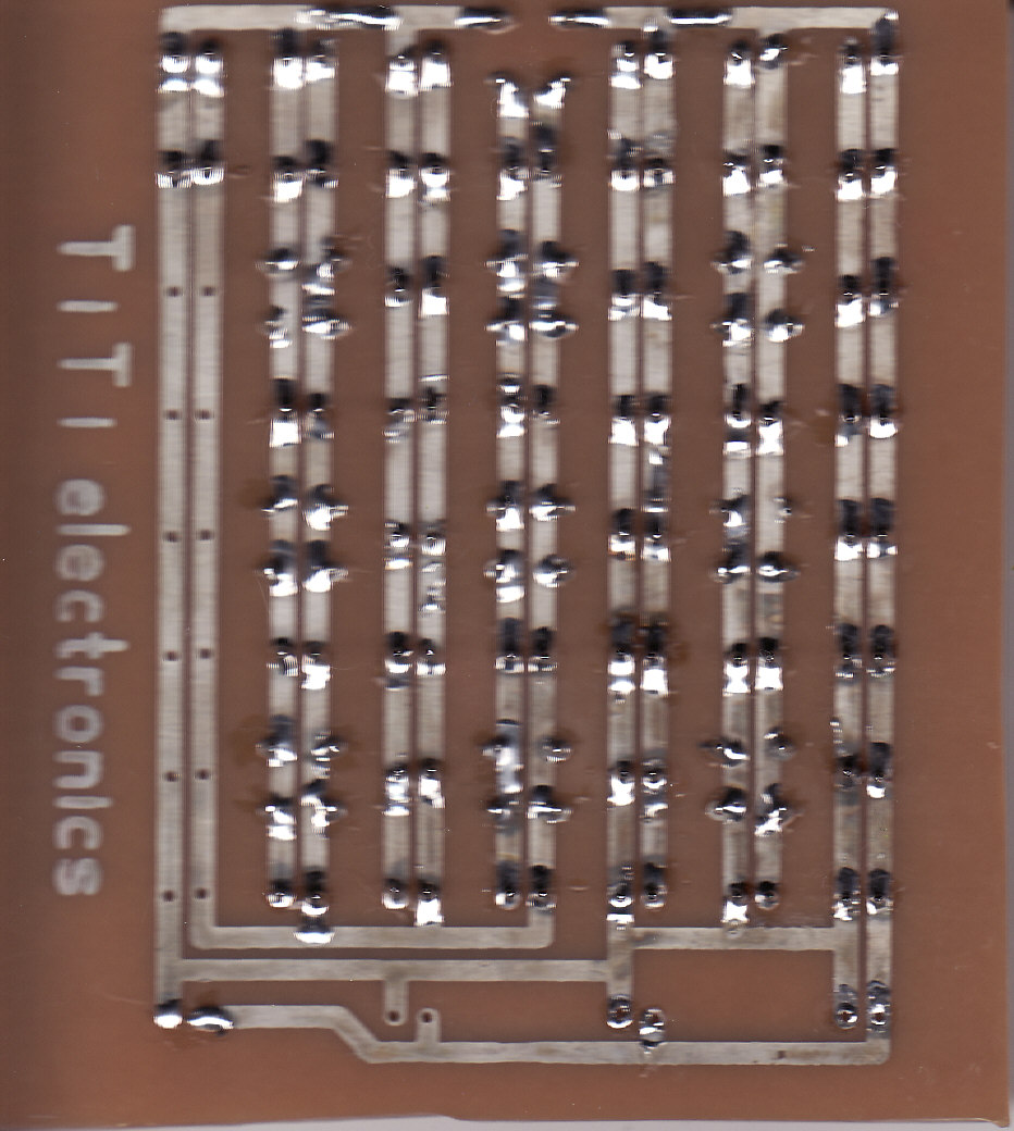

a keszulo led lampamrol rakok fel par kepet ha minden rendben lesz ma meg dobozt is kap.A ledek 10mm es 140cd fenyerejuek osszesen 50db van a panelon 24V rol kapja a tapfeszt es kb 400mA-t vesz fel de meg nem tudtam pontosan megmerni.
(#) valve válasza liman hozzászólására (») Dec 21, 2007 /
Bazzz, ez tényleg jól néz ki!
Gratula neked! Ha ezekután is nekedjön egy "szőke" akkor az tényleg szőke,..

(#) abraboro válasza liman hozzászólására (») Dec 22, 2007 /
Ilyet én is csináltam, csak 5 mm-es és szögletes (most hirtelen nem jut eszembe a neve talán hiflux? nemtom) ledekkel.
(#) fureszk válasza abraboro hozzászólására (») Dec 22, 2007 /
a nevük superflux

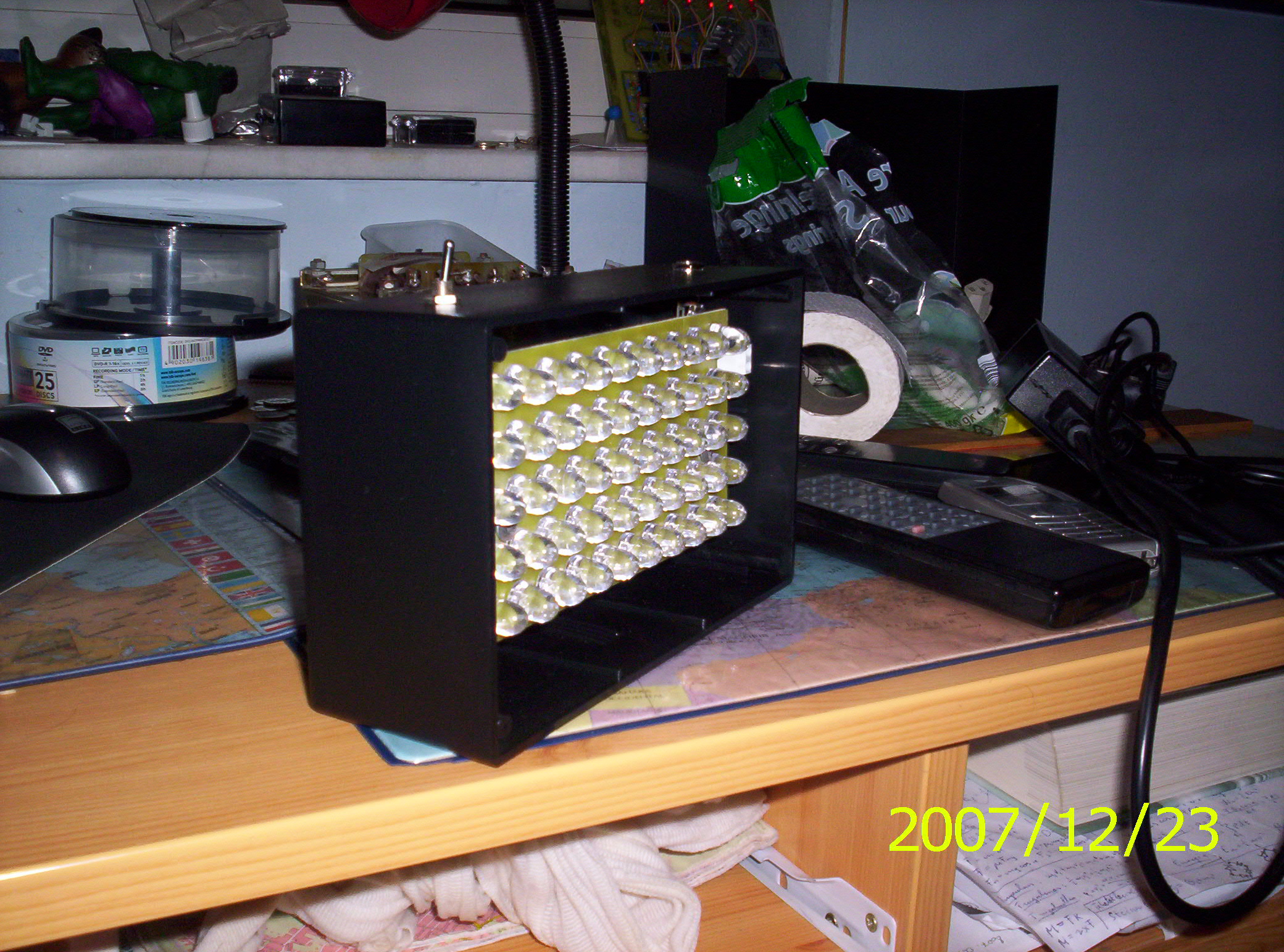

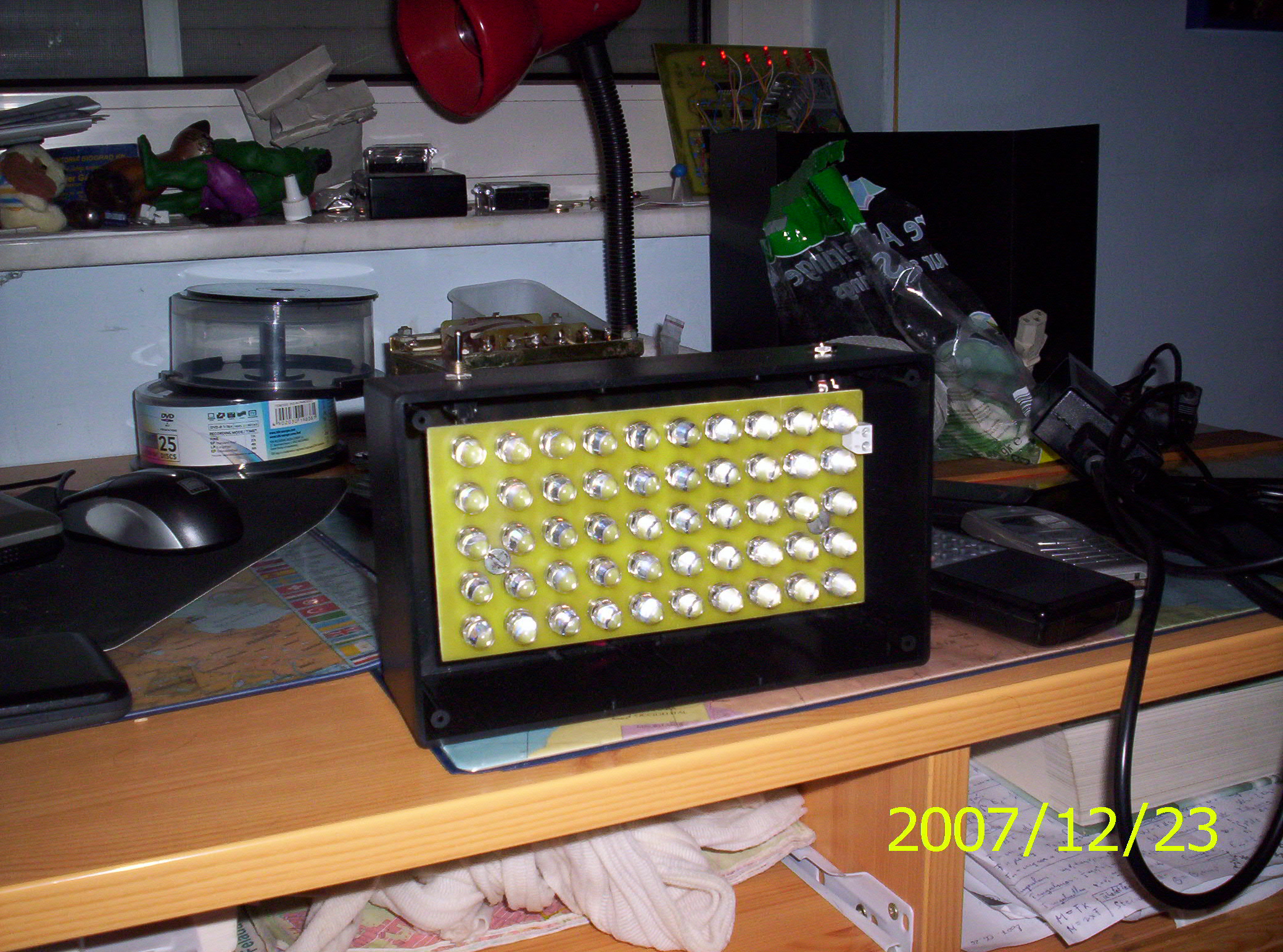

(#) liman válasza abraboro hozzászólására (») Dec 22, 2007 /
Aha jol nezki.
most sikerult bedobozolni.Borzasztoan eros fenye van de sajnos asztalilampanak nem tul jo mert ha kozelre vilagitok vele akkor nagyon egypontba fokuszalt a fenye.
az elozo panelon osszevissza voltak belerakva igy minden iranyba vilagitottak az nagyobb teret vilagitott meg.
viszont kulteri reflektornak nagyon jo este kiprobaltam az utcan kb az 50m-re levo villanyoszlopot teljes egeszebe megvilagitotta.
kozben sikerult megmernem a fogyasztast is 24V 0.42A

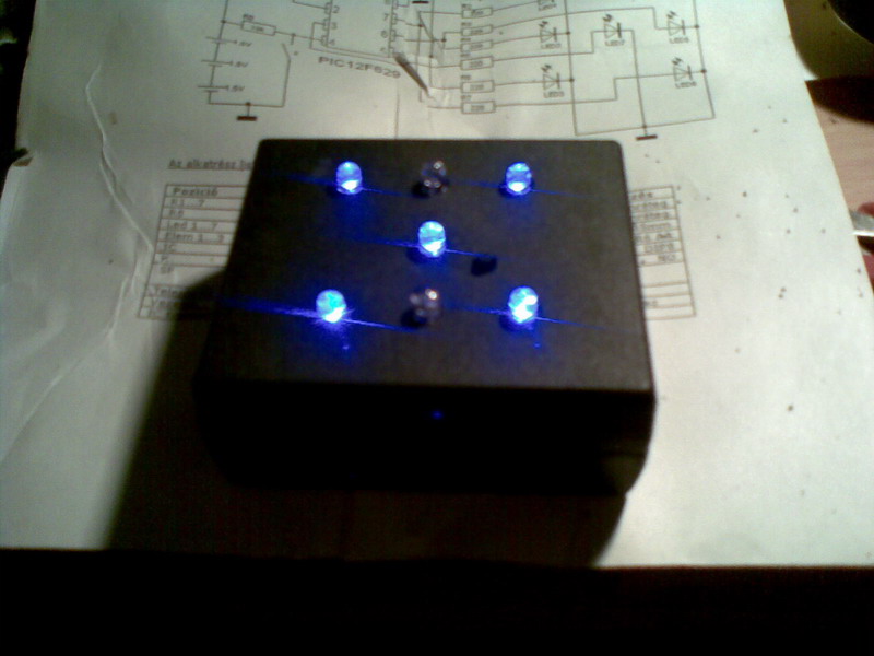

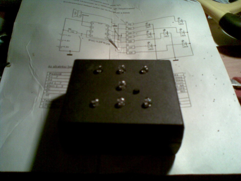

épp most lett készen a Vicsys féle elektronikus dobókocka. Szerintem jó lett, karácsonyra lesz öcsémnek.
Kellemes karácsonyt mindenkinek.
(#) uli válasza kocsgab002 hozzászólására (») Dec 23, 2007 /
szia! frankó lett! szép ajándék

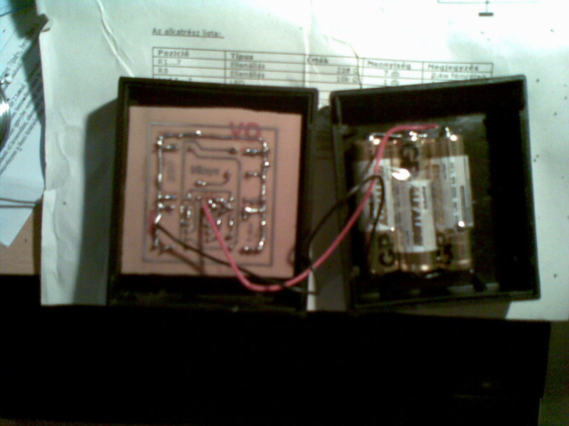

esetleg abelsejéről -12 kép?
uli
(#) kocsgab002 válasza uli hozzászólására (») Dec 23, 2007 /
szia
sajnos az alkatrészoldalról nem tudok, merthozzá van rögzítve a dobozhoz, de itt van a fólia oldal és az ele
(eredetileg elemtartóban voltak az elemek, de úgy túl nagas lett és nem lehetett összecsukni, így ez maradt) üdv
(#) vicsys válasza kocsgab002 hozzászólására (») Dec 23, 2007 /
Valószínüleg jó lesz 1-2 évig. A prototípus egy éve ugyanazokkal az elemekkel működik nekem. (sokat jelent az automatikus kikapcsolás)
Szép lett!
(#) lidi válasza liman hozzászólására (») Dec 23, 2007 /
Hmm, ígéretesen néz ki, de esti világítós képeket nem tudnál csinálni ?
(#) liman válasza lidi hozzászólására (») Dec 23, 2007 /
majd megprobalok osszehozni valamit
remelem latszani is fog rajta a lenyeg
