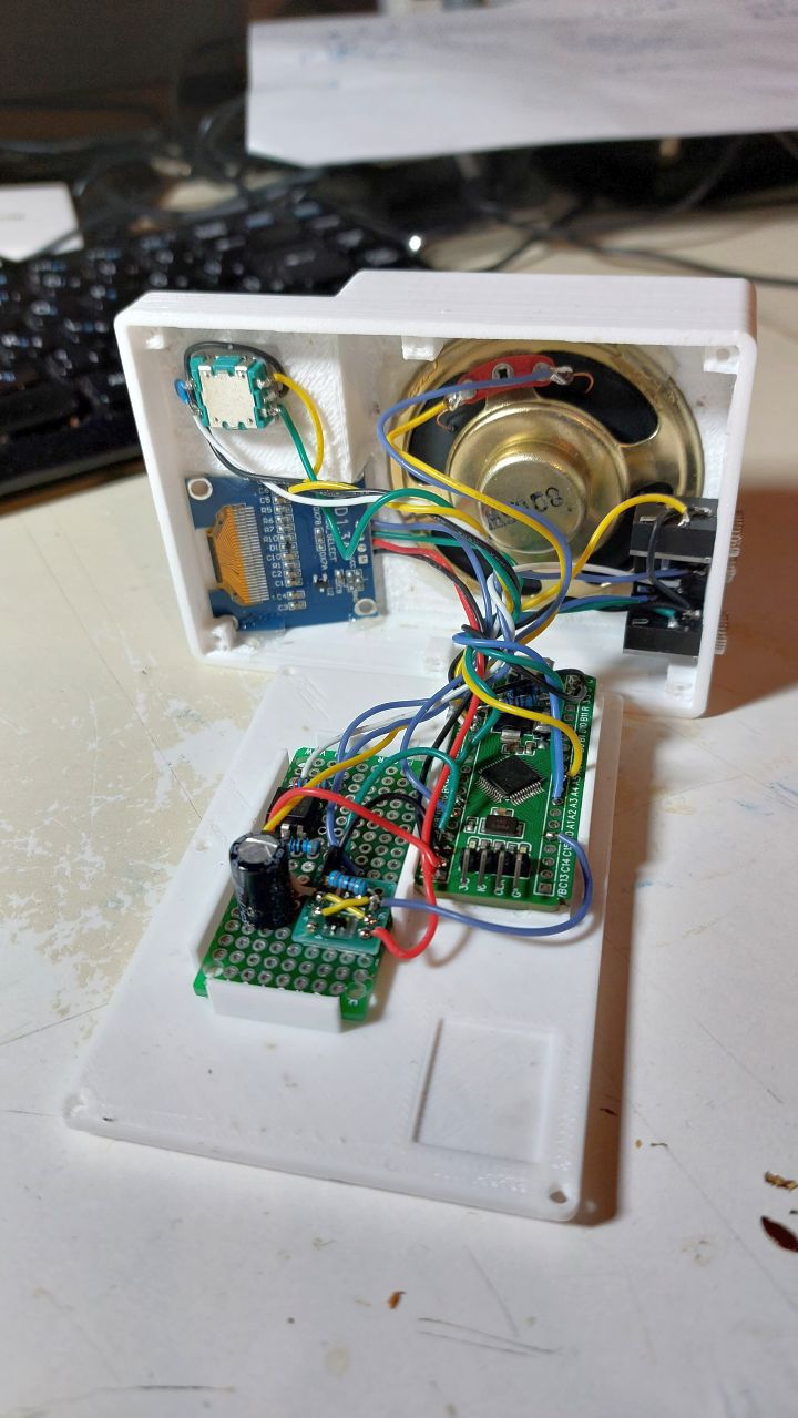

Morse gyakorló és gyorsbillentyű elektronika (rádióamatőr cucc).
Morzézni lehet vele normál billentyűvel, egy- és kétkaros gyorsbillentyűvel, vagy usb-n keresztül PC billentyűzettel. A belső nem felejtő memóriában előre megírt szövegeket lehet tárolni. A saját hang tiszta szinusz, trapéz burkolóval. A kezelő gomb egy encoder. Mindent a uC csinál, alig van benne alkatrész. A programot C-ben írtam.

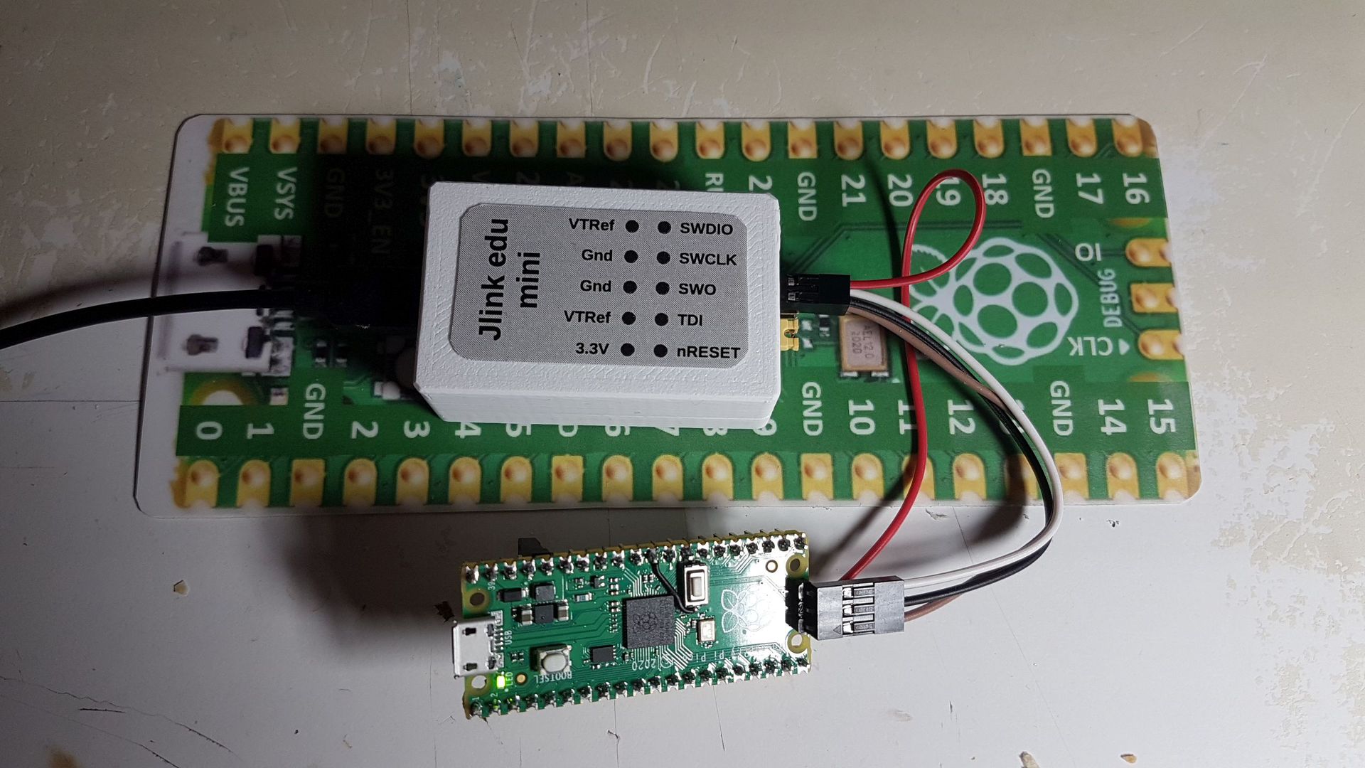

Doboz uC programozó adapterekhez.
Az STLink v3mini és a Jlink edu mini jó és nem túl drága programozó adapterek. Van azonban néhány tulajdonságuk, ami zavart:
- a gyári target kábel csatlakozója nem praktikus, az amatőr uC paneleken tipikusan nem ilyen van
- nem adnak tápfeszültséget a targetnek
Bedobozoltam őket, és 2.54 raszteres tűs csatlakozót tettem a dobozra. Betettem egy külön 3.3V-os LDO-t is, az USB 5V-ról megy, egy jumperrel tápot lehet adni a targetnek.
(#) bbatka válasza vorosj hozzászólására (») Nov 6, 2021 /
Szépek lettek. Milyen anyagú műanyagból nyomtattad?
(#) vorosj hozzászólása Nov 6, 2021 /
PETG, esun gyártmány.

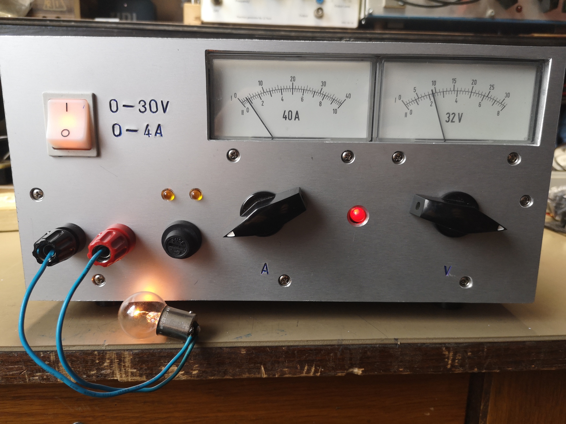

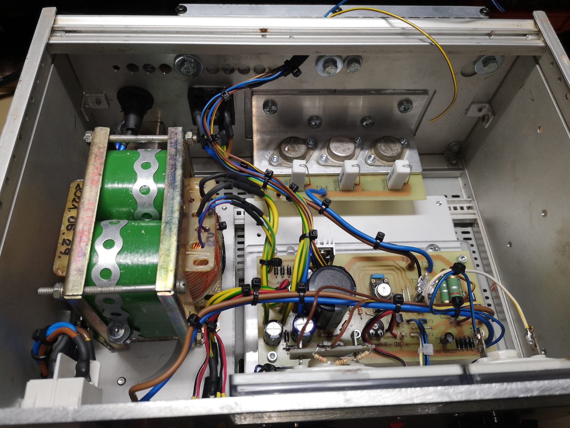

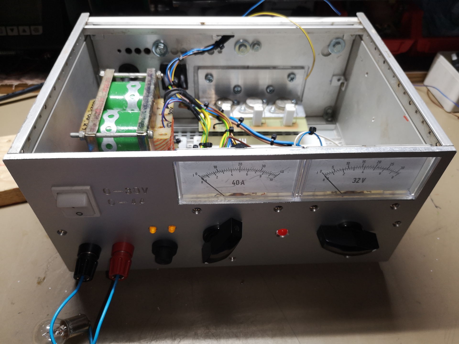

(#) zoly15 hozzászólása Nov 7, 2021 / 17
Építettem egy (jo oreg) Lm723-as labortapegyseget, semmi extra, csak egy ateresztos tapegyseg

(#) scooby_ válasza zoly15 hozzászólására (») Nov 9, 2021 / 1
Végre újra látni Téged építeni. Hajrá-hajrá!

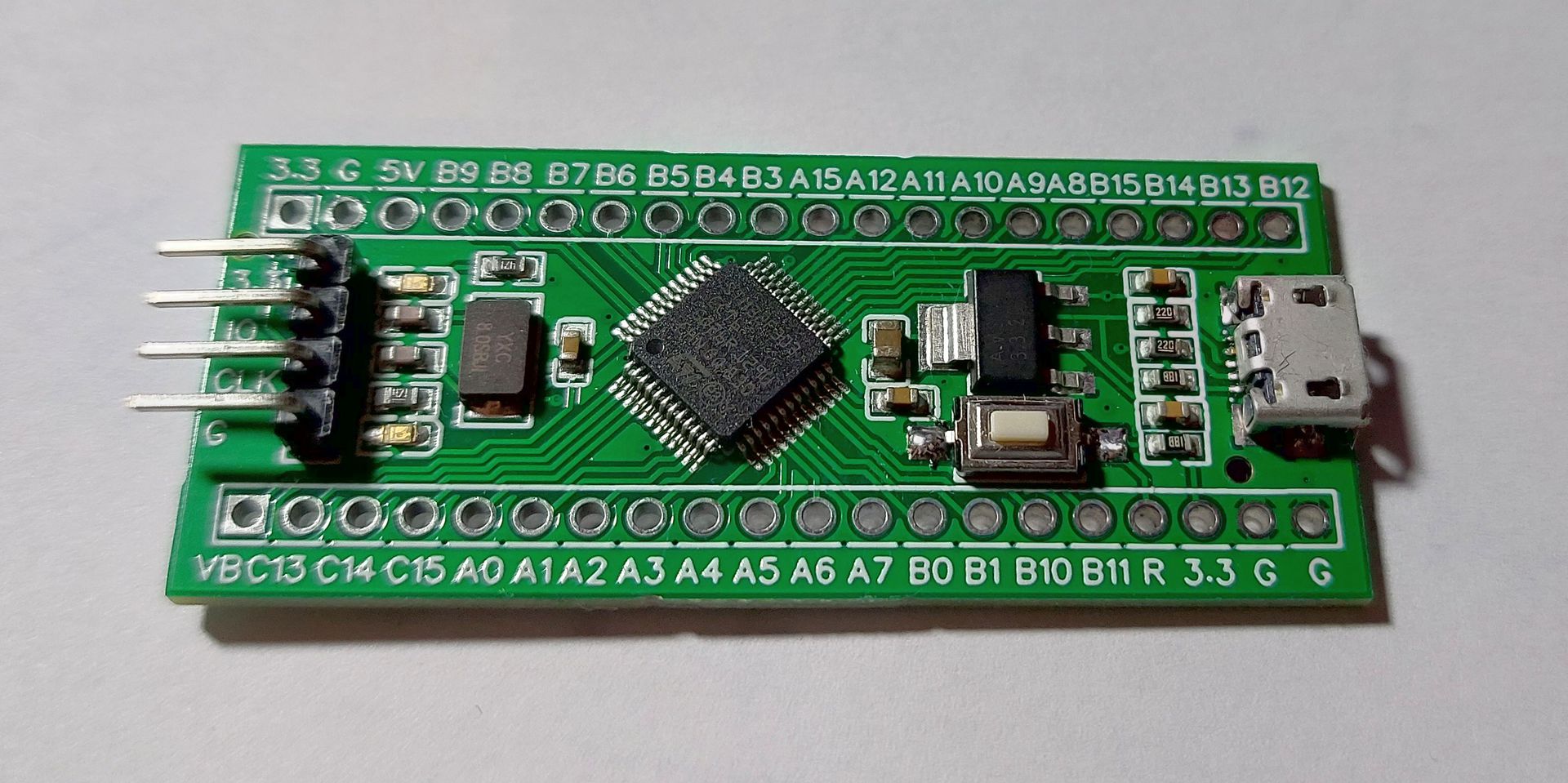

(#) vorosj válasza Alkotó hozzászólására (») Nov 10, 2021 / 8
Ezt a kis panelt tőlük rendeltem, SMD szereléssel együtt. Elsősorban azért, mert kíváncsi voltam, hogy működik ez az egész beültetéses dolog. Magát a panelt is a náluk online feltett EasyEDA programmal csináltam. Érdekessége, hogy a készletükből választhatom az alkatrészt mielőtt leteszem a panelre. Így biztos hogy van, meg hogy stimmel a tokozás, méret stb.
A panel lábkiosztása ugyanaz mint a BluePill, csak STM32F303-mal kértem, és nagyobb áramú stab van rajta. Persze drágább volt, mint a chiphiány előtti kész Bluepill, de legalább tudom, hogy a uC igazi rajta...
Az usb csatlakozót, a nyomógombot, meg a pin headert nem forrasztják be, én tettem fel utólag.
Simán ment minden, kb. 1 héttel volt több mint ha üres pcb-t rendelek.
