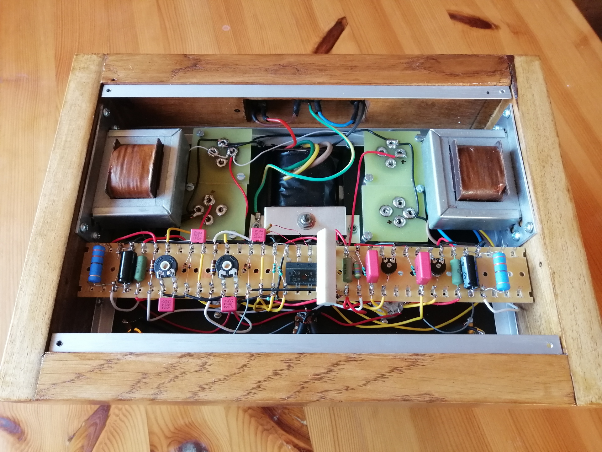

(#) Abukodonozo hozzászólása Okt 29, 2021 / 21

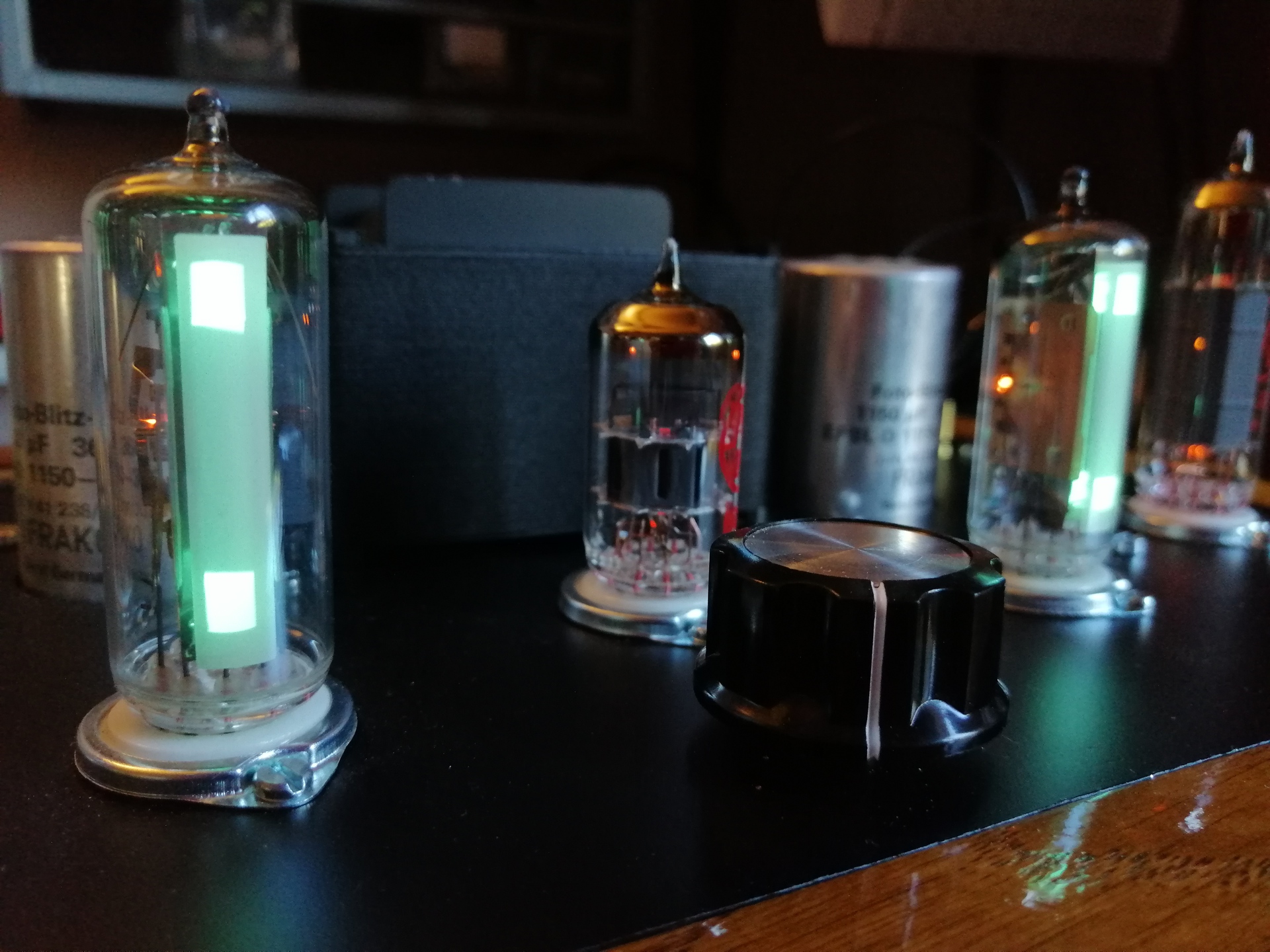

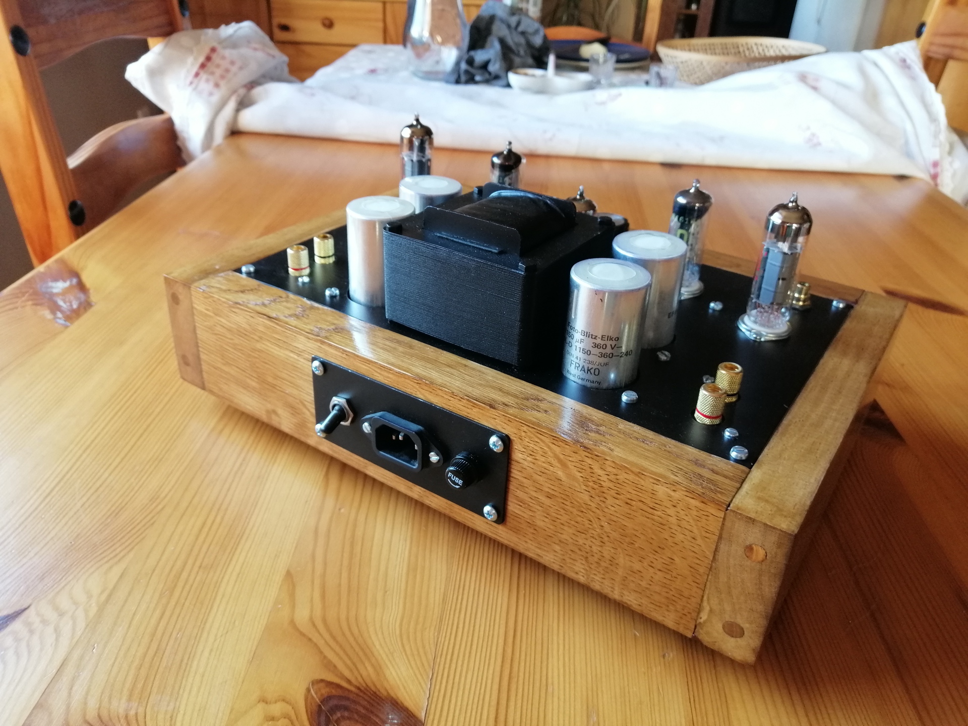

Újabb EL84 SE-t készítettem, ECC 81-es meghajtással, ezúttal a kimenők beköltöztek a dobozba. A doboz tölgy és diófa, íme
A hozzászólás módosítva: Okt 29, 2021
(#) Sanyesz5 válasza Abukodonozo hozzászólására (») Okt 29, 2021 /
Szép! Ezek az új gyártású csövek milyenek a régiekhez képest?
(#) Egri Frédi válasza Abukodonozo hozzászólására (») Okt 30, 2021 /
Jól néz ki. Egyedül a hálózati bemenetnél az a "csattanós kapcsoló" - biztosan jó - de szerintem kissé illúzió romboló. Egyébként hibátlan. Kár, hogy a hangját nem tetted fel ...
(#) Gafly válasza Egri Frédi hozzászólására (») Okt 30, 2021 /
Mivel úgyis a hátulján van, szerintem bocsánatos bűn.
Könnyebb kitapogani.
(#) Egri Frédi válasza Gafly hozzászólására (») Okt 30, 2021 /
Tapogatni a paplan alatt kell, ha nem találsz valamit ...
Azt hittem abba kötsz bele, hogy miért csak egy biztositék van.
De paplan alatt nem használunk csöves erősitőt, de ha mégis, akkor az már kettős szigetelésű.

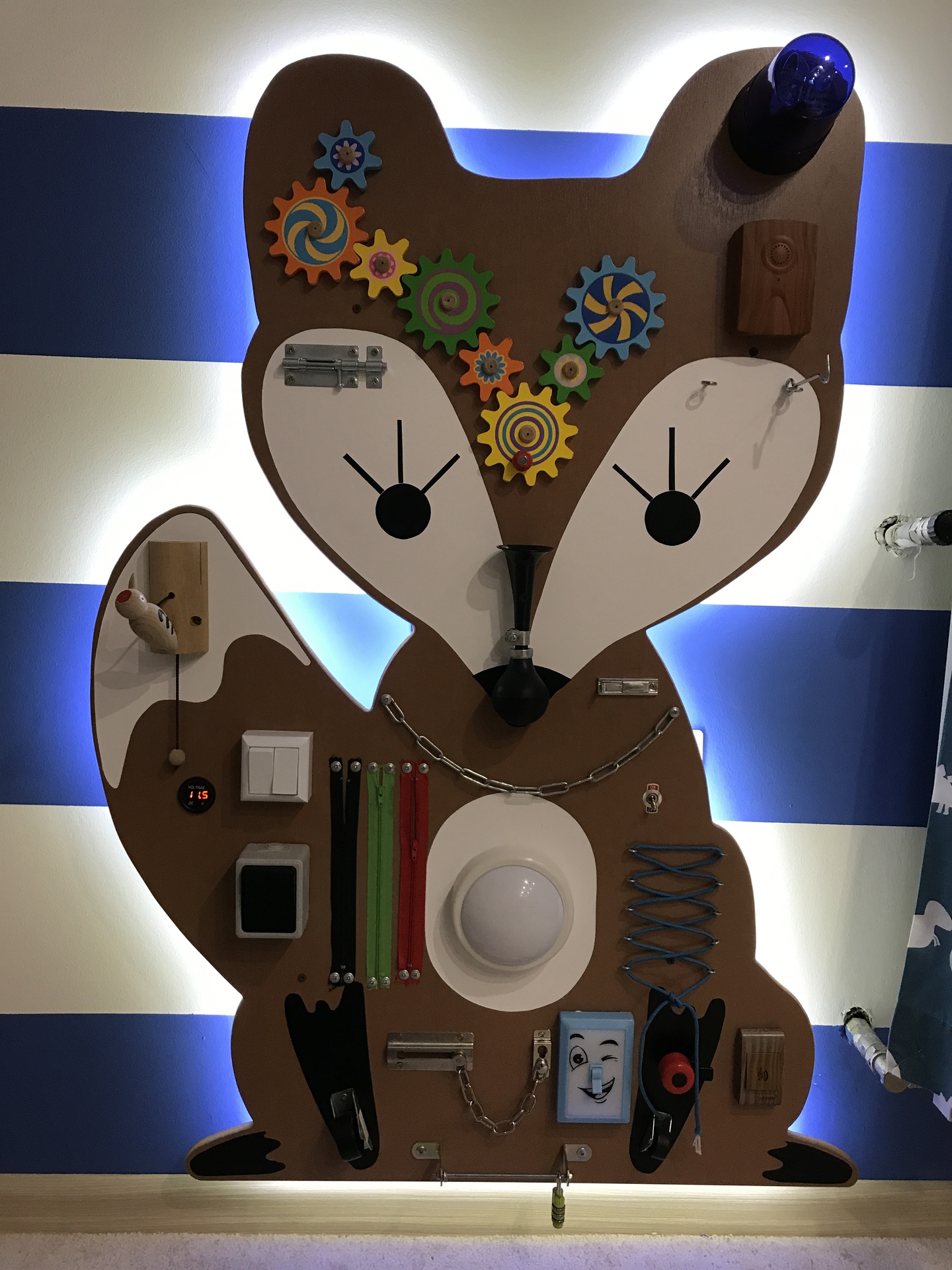

A keteves kisfiamnak ugynevezett matatofal
Magassaga 130cm ,ledes hattervilagitassal meg mindenfele bizbsszal.
8mm vastag laminalt padlo szeru anyagbol,festeni nem is kellett csak felmatricazni feher illetve fekete foliaval.
Elvan vele napi fel orat

Hello! Gratulálok! Nagyon ügyes, kreatív és még szép is. Igazán igényes, átgondolt munka. Ez nekem is kiváltkép tetszik.

Ezt jól meggondoltad?
Tele van csupa olyan dologgal, amit majd 2-3 év múlva tiltani fogsz neki.
És ha már most megtanulja hogyan kell kinyitni a biztonsági láncot, reteszt, belenyúlni a konnektorba, akkor amikor eléri az igaziakat, nem azzal telik az első fél éve, hogy megtanulja, hanem kapásból használni is fogja a most megtanult dolgokat...
De egyébként ötletes!

Azt viszont el kell ismerni, hogy - különösen a járni tanuló, vagy éppen csak járni kezdő - gyerekek esetében lehet létjogosultsága egy ilyen eszköznek. Ez ugyanis arra ösztönzi a gyereket, aki természetétől fogva kíváncsi, hogy felálljon, megálljon a lábán, ahhoz, hogy elérje a - számára - magasabban fekvő, de Őt ingerlő (quasi: hívogató) tárgyat. Habár kétségtelen, hogy pl, egy konnektor, biztonsági lánc, stb. nem biztos, hogy jó, ha felkelti a figyelmét, esetleg kipróbálja azt, főleg az olyan tárgyak-eszközök esetében, amelyeket egy totyogó már el is ér.
Ezzel együtt egyetértek azzal, hogy a személyes foglalkozást (mese, együtt játék, stb.) semmi nem múlja felül. Ez azonban nem is ezt a célt szolgálja, inkább a gyermek fizikai fejlődését elősegítő eszköz (mint ahogyan az építőkocka is).

Amondó vagyok, hogy amennyiben egy ilyen eszköz "káros lenne" a gyerek fejlődésére, akkor nem lenne ennyi, boltból is megvásárolható változat. Az elektronikai cikkek implementálása különben is ösztönző hatással lehet, idejében megtanulja, mit szabad és mit nem, valamint esetleg még a szakma iránt is érdeklődést mutathat
Gratulálok a műhöz, nekem nagyon tetszik a kivitelezés (najó, leginkább a róka ), inspiráltál engem, hogy építsek egyet a saját lurkómnak!

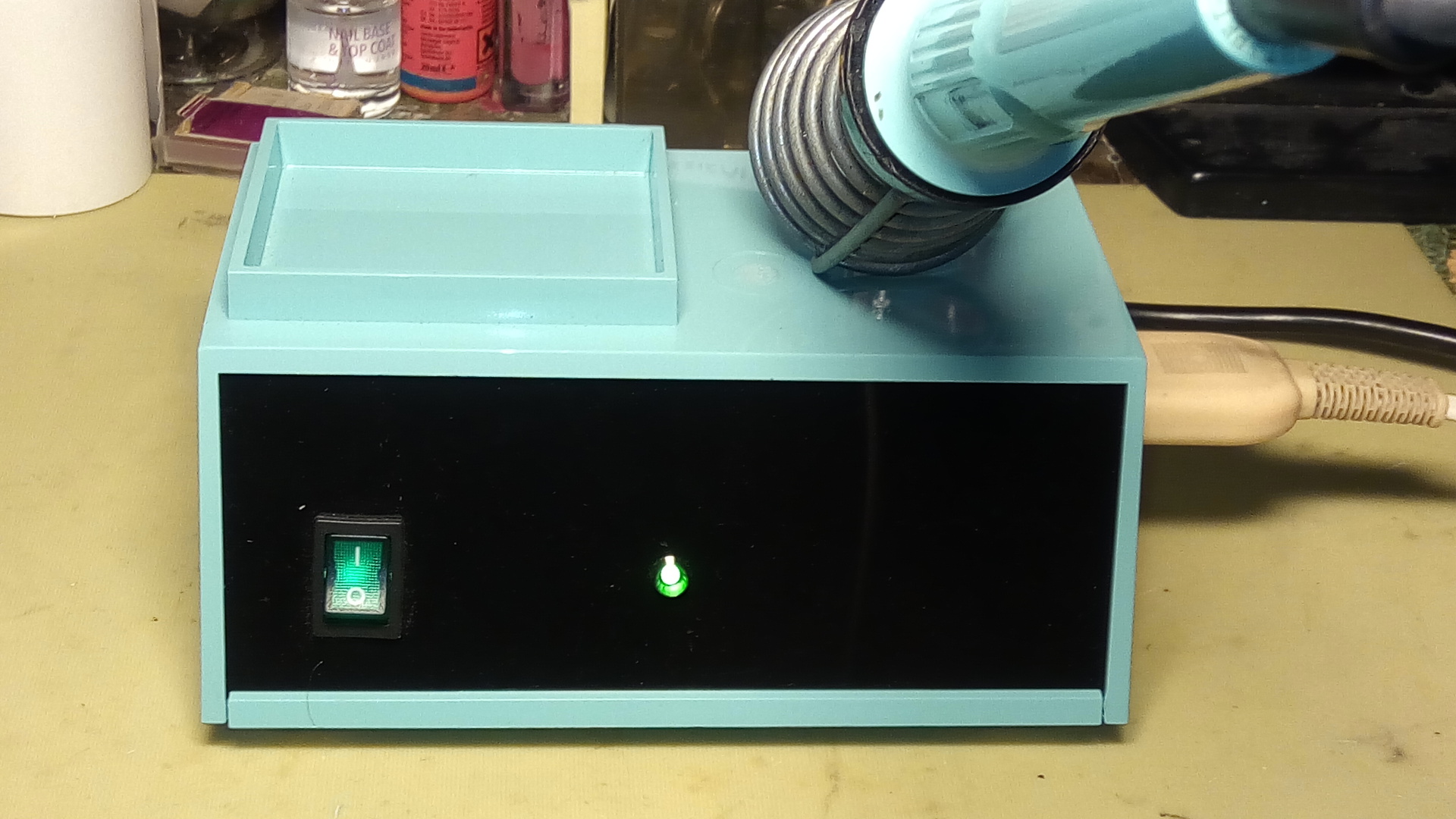

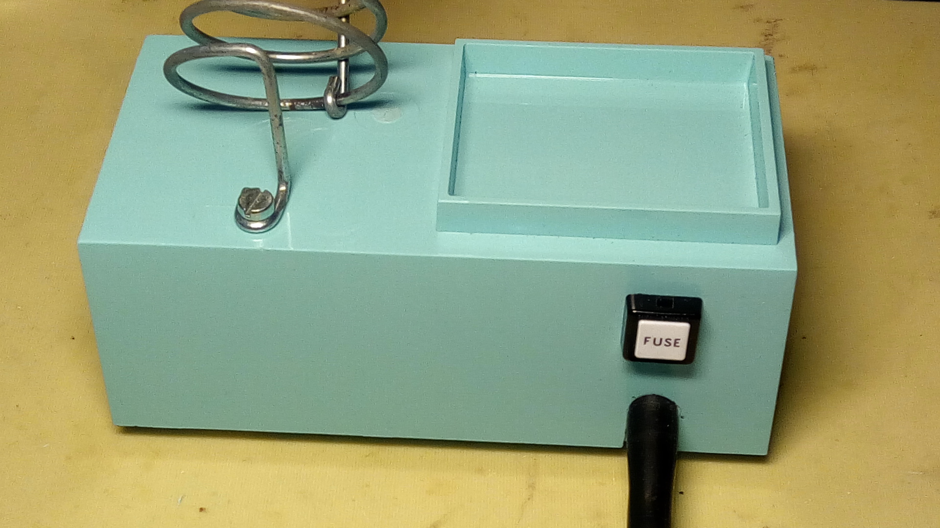

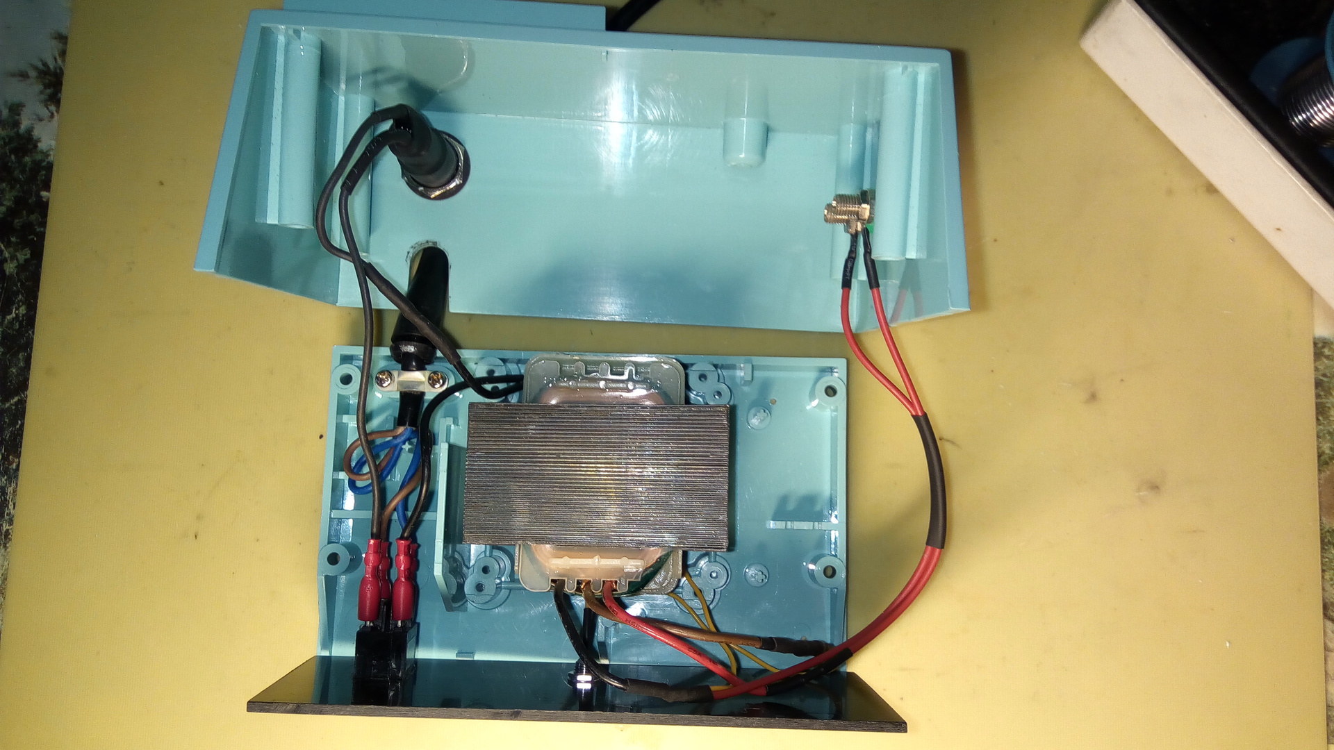

(#) mcc hozzászólása Nov 5, 2021 / 2
Legutóbbi finomítás után

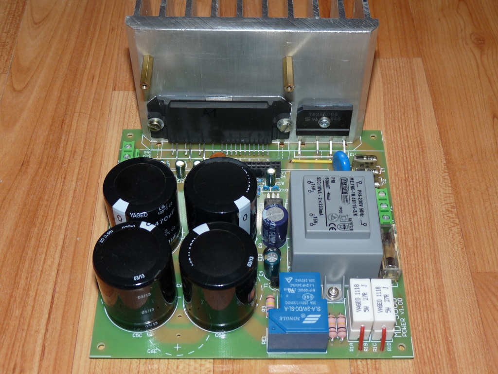

(#) majkimester válasza majkimester hozzászólására (») Nov 5, 2021 / 15
Íme a legújabb frekvenciaváltóm: MD3000
A korábban bemutatott, a fúrógépemre szerelt modulos változat erősebb kivitelben. Ezt is egy dsPIC30F4012 vezérli és IRAM136-3063B vagy STK621-061-E IGBT modullal is működik.
Ez utóbbit az Aliról rendeltem, és olcsóbb mint ha diszkrét IGBT-kel szerelném, de ebben a meghajtás is benne van.

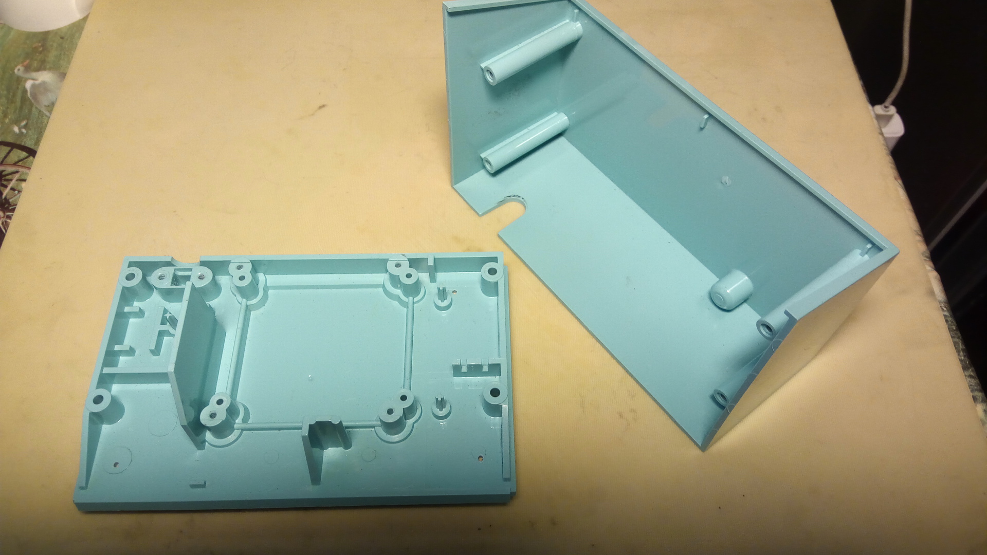

Ilyen volt ...

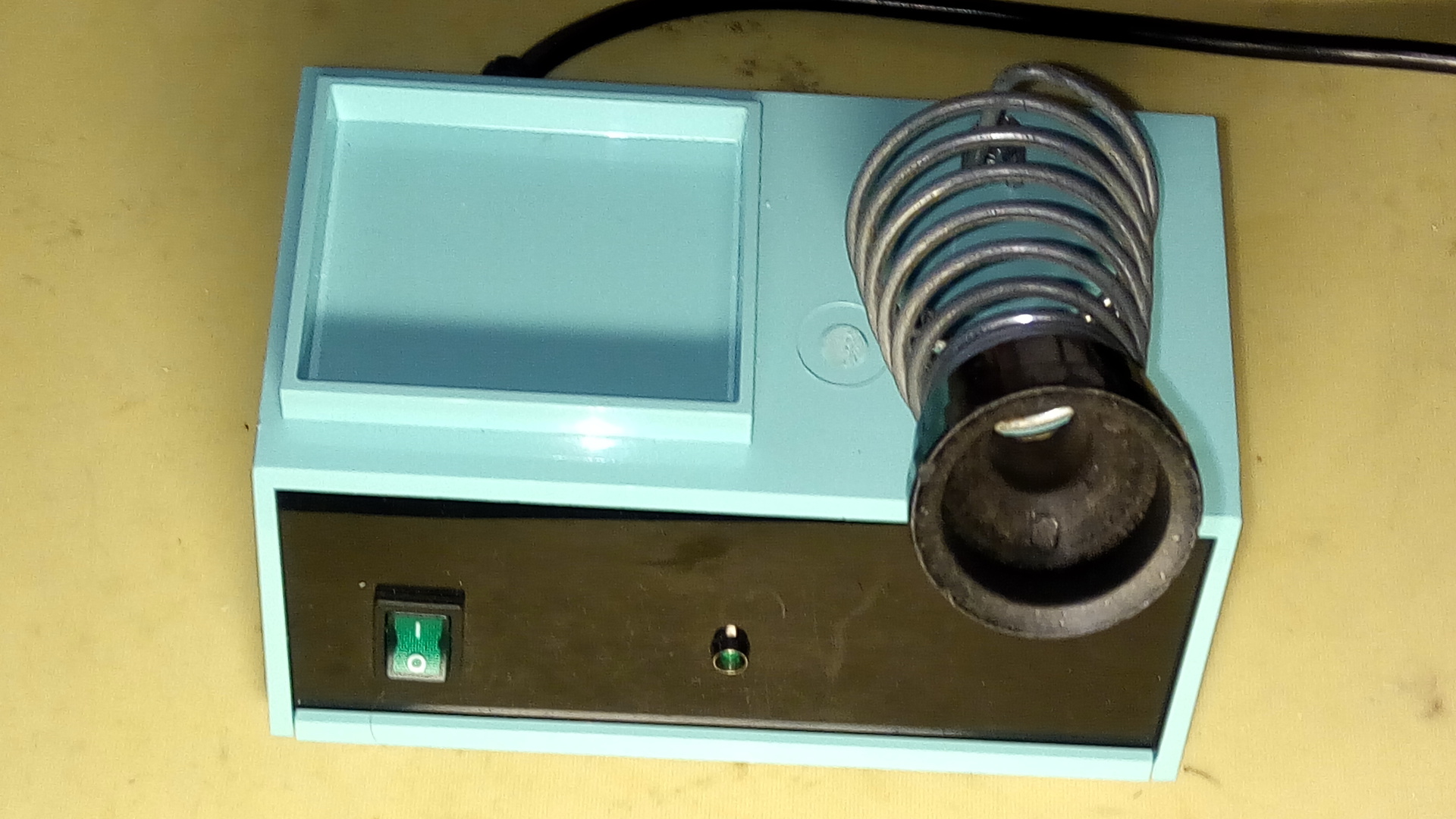

Ilyen lett ...
