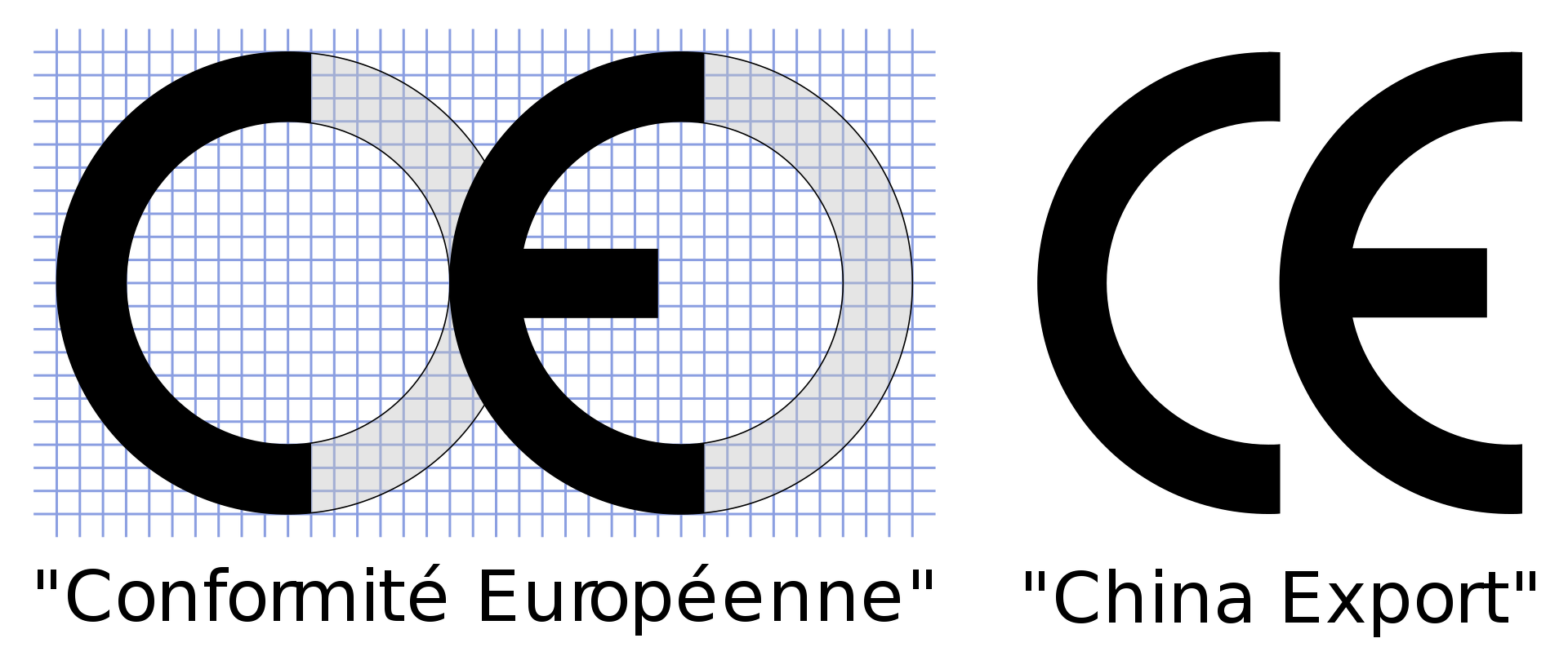

(#) kameleon2 válasza jan5650 hozzászólására (») Dec 14, 2021 / 2
LVD-nek kell megfelelnie. Mindössze kb 20 szabvány és a vizsgálati szabványok. TÜV 3MFt-ért megcsinálja. Vagy.. öntanusítasz és büntetőjogi felelősséged tudatában kijelented, hogy megfelel a vonatkozó szabványoknak. Vagy Kínában gyártatod és akkor rákerül a CE. Nem az Euro Conform jele, hanem a Chinese Exporté. Az érintésvédelem önmagában kevés. Tegyük fel IP 00-ás a készüléked, azaz egy PCB (NYÁK). Akkor eleve kell dobozolnod a közvetlen érintés ellen. Az áramköröknek 2mm műanyag vastagsággal eleve rendelkeznie kell. Meg kell felelnie a humán izolációs követelményeknek is, akkor 1,5, 4kV-os sokkoló pisztollyal ránéznek. Ez már az EMC-hez is kell, a sugárzott és vezetett zavarkibocsájtásokról szóló harmonizációs szabványoknak. Én végiggyököltem és nem lett sokkal olcsóbb, mint a TÜV. Igaz - legalább nyugodtan alszom. Ott a tanúsítvány, a jegyzőkönyvek és a harmadik feles tanúsító intézet pecsétje. Olcsóbb, így is mint a börtön.CE-ről.

(#) Alkotó hozzászólása Dec 14, 2021 / 1
Nem tudom mennyire hivatalos, de ezt az információt találtam, ami segíthet a két jelzést megkülönböztetni.
A hozzászólás módosítva: Dec 15, 2021

(#) antiktelefon válasza Alkotó hozzászólására (») Dec 14, 2021 /
Papíron így van, de ha kéred a gyárban szemrebbenés nélkül nyomnak Audi jeltől kezdve bármit a termékre. Legtöbbször már a termékre nézve megállapítható, hogy a minősítések valódiak-e. Az egy másik dolog, amikor a Philips kiad olyan minihifit, aminek az alján 5mm-es tenyérnyi vassúly van és a tápegységet két vékony műanyagpöcök tartja a helyére pattintva, de minden minősítést megkapott és vagy 90-ért árulták egyutas fűrészpor/karton pár literes hangdobozokkal...
