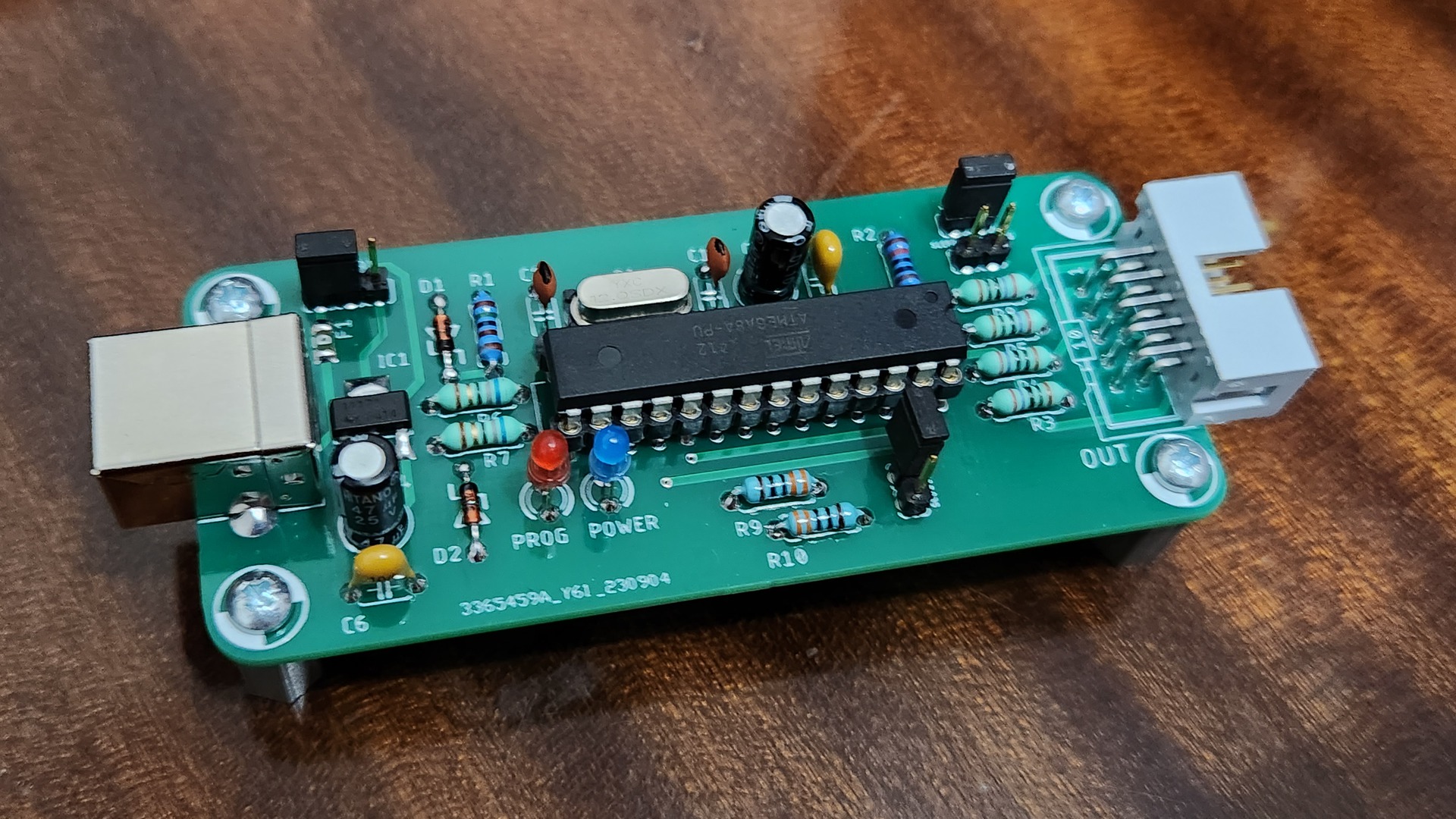

(#) Monster02 válasza Monster02 hozzászólására (») Szept 29, 2023 / 4
USB AVR Asp programozó

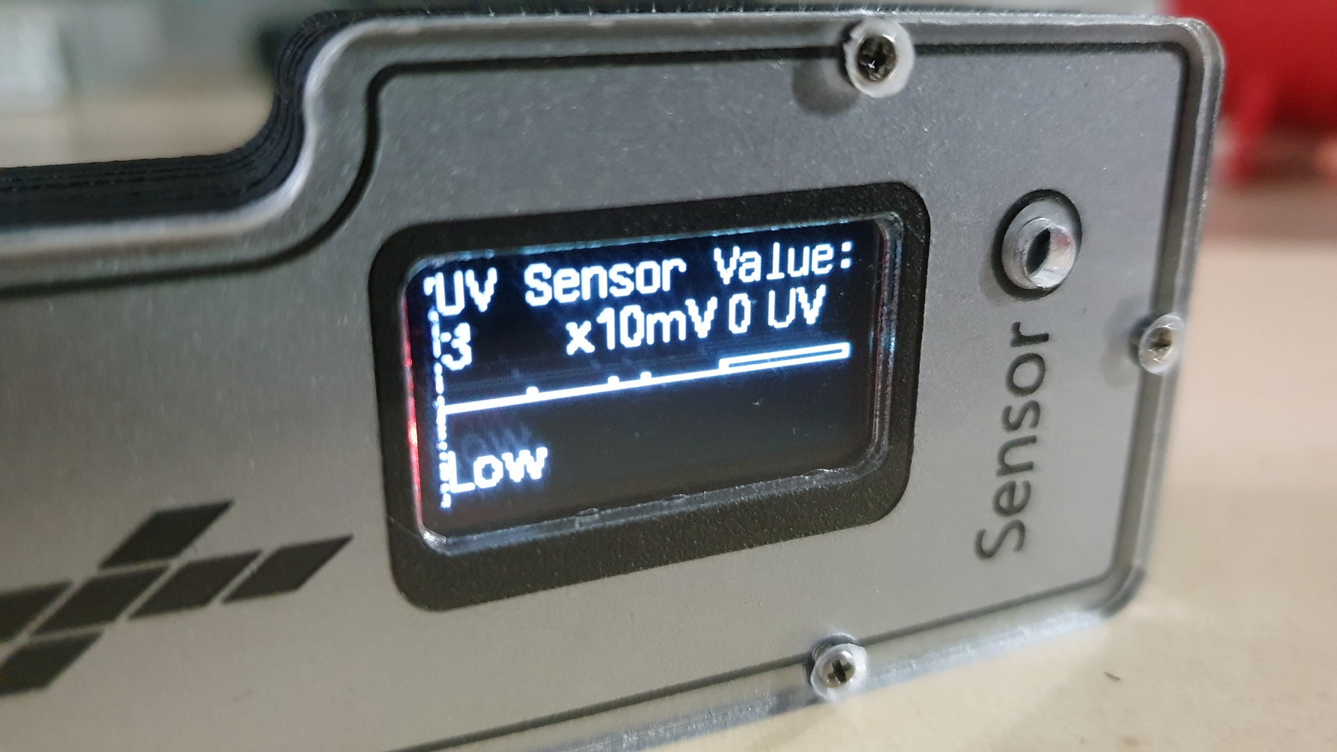

(#) Mechatronikus válasza Mechatronikus hozzászólására (») Okt 3, 2023 / 10

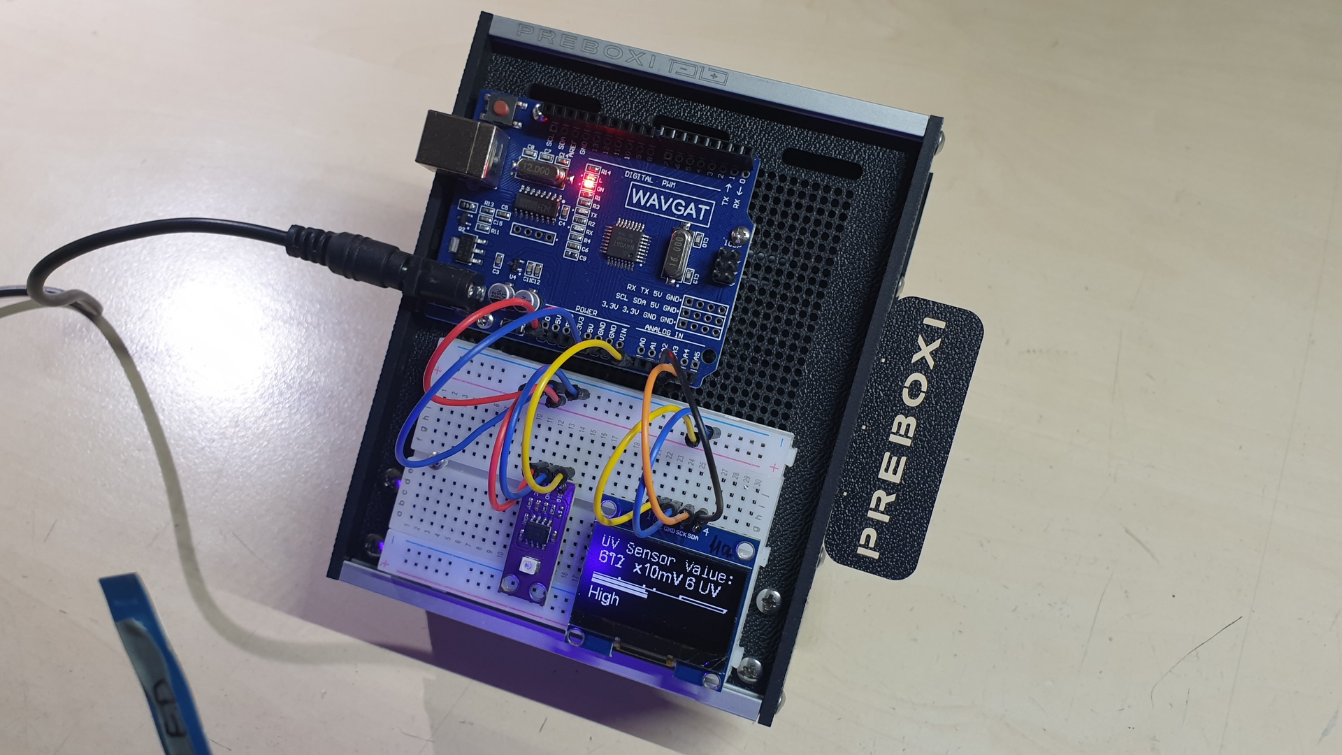

UV mérő újratöltve.
Szeptember 24-én mutattam nektek egy UV mérőt, napszemüveg tesztel egybekötve.
Tetszenek az OLED kijelzők, ezért átalakítottam az első verziót.
A régi verzió LCD kijelzős volt, az új verzió OLED 1,3”-os kijelzőt kapott, oszlop grafikon kiegészítéssel.
Egy kis kódolás és máris működőképessé vált.
Ez most nem kapott dobozt, csak egy munkaállomáson került beüzemelésre.
A működéséről videó itt megtekinthető:
https://www.youtube.com/watch?v=Ry0yN_HMdFA

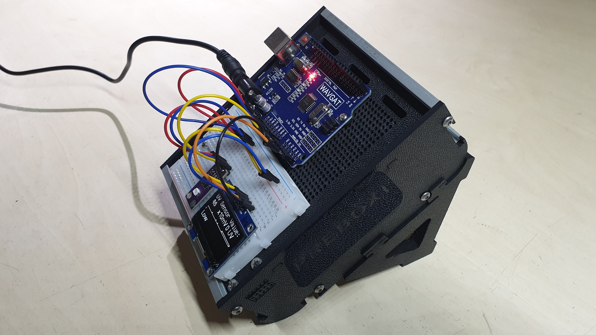

(#) Mechatronikus válasza Mechatronikus hozzászólására (») Okt 10, 2023 / 21

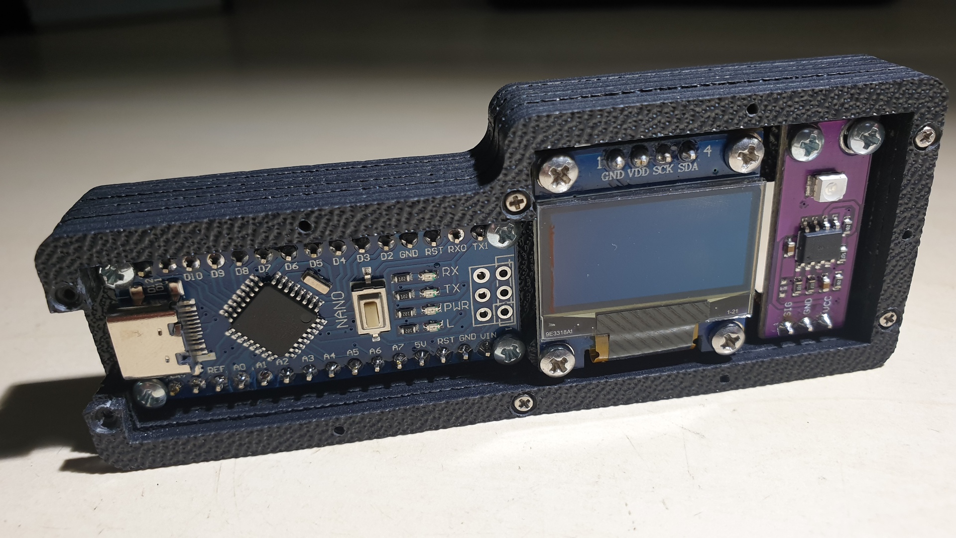

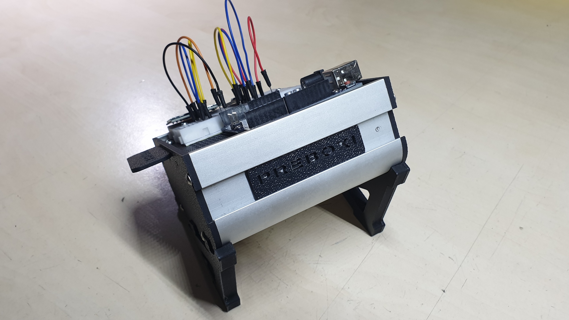

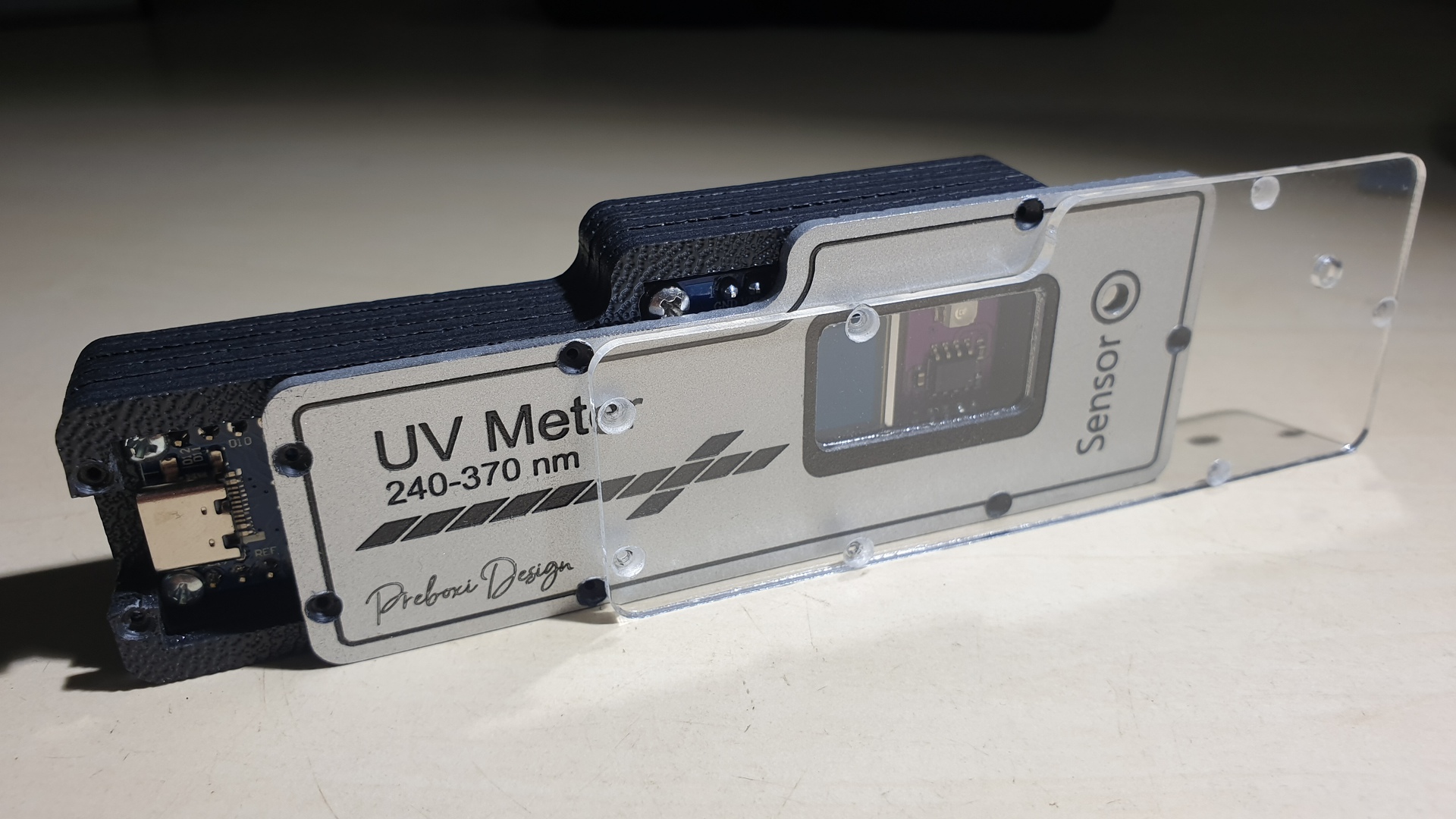

Ismételten nem bírtam magammal és alakítottam a már bemutatott UV mérőn egy kicsit.
Újdonságok:
UNO helyett NANO,
OLED kijelző kisebb lett, 1,3” helyett 0,96”
És ami feltette a koronát, egyedi Preboxi doboz.
A kód nem változott.
Video a működésről itt található:
https://www.youtube.com/watch?v=hc48rrkbLp8

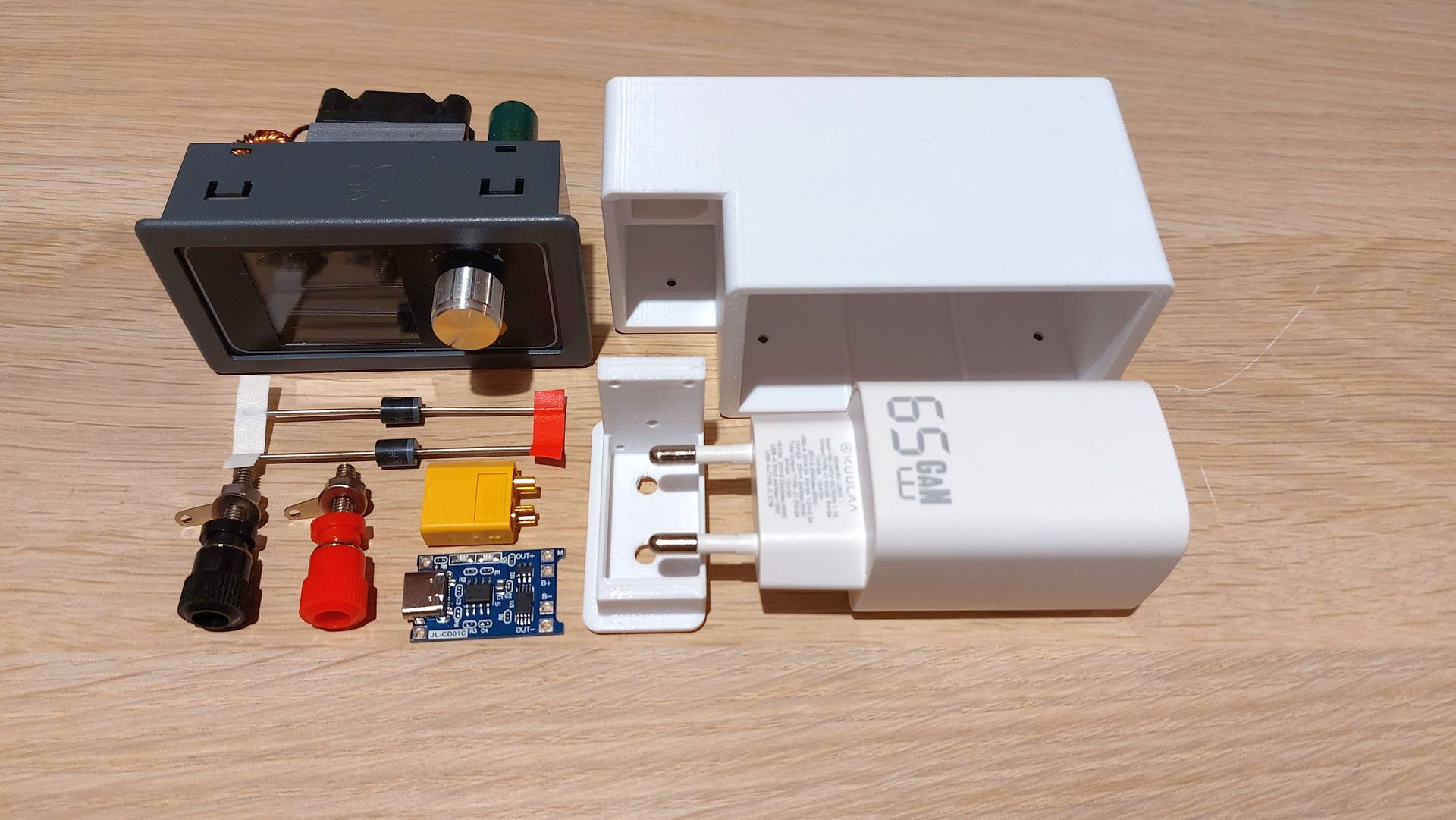

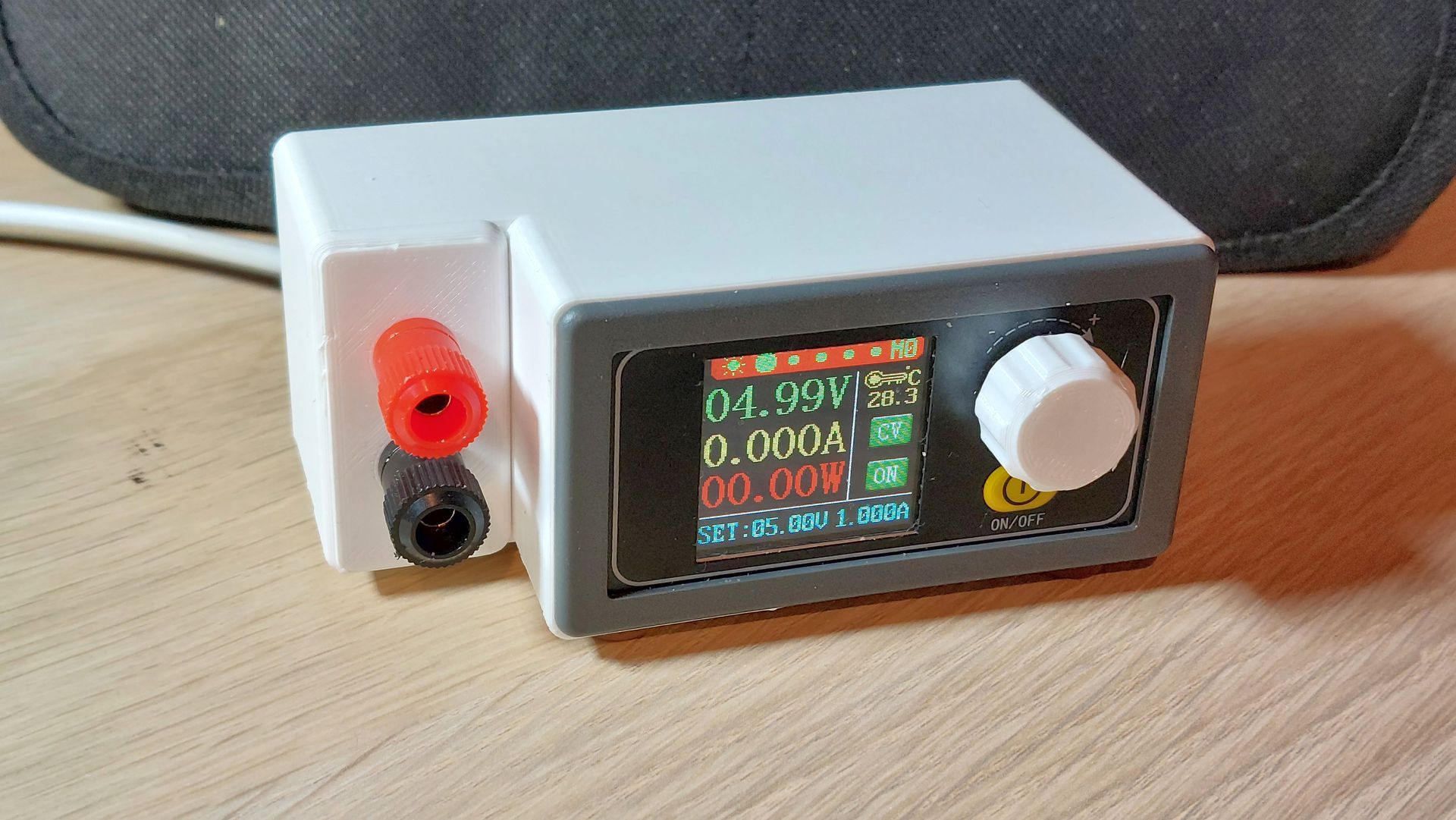

(#) vorosj hozzászólása Okt 12, 2023 / 23
Építettem egy kis hordozható tápegységet. Kínai modul az alapja. Működik 65W-os telefon töltőről, vagy Li akkuról. A töltő amúgy is mindig nálam van, ha utazom. Két 30A-es Schottky választja el a két bemenetet.
A modul step up / step down, így nem kényes a bemenő feszültségre. USB C-hez van benne egy kis panel csatlakozóval, ez állítja be a töltőt 20V-ra, így tudja leadni a maximális teljesítményt.
A dobozt Fusion360-ban terveztem, PETG-ből nyomtattam ki.
A hozzászólás módosítva: Okt 12, 2023

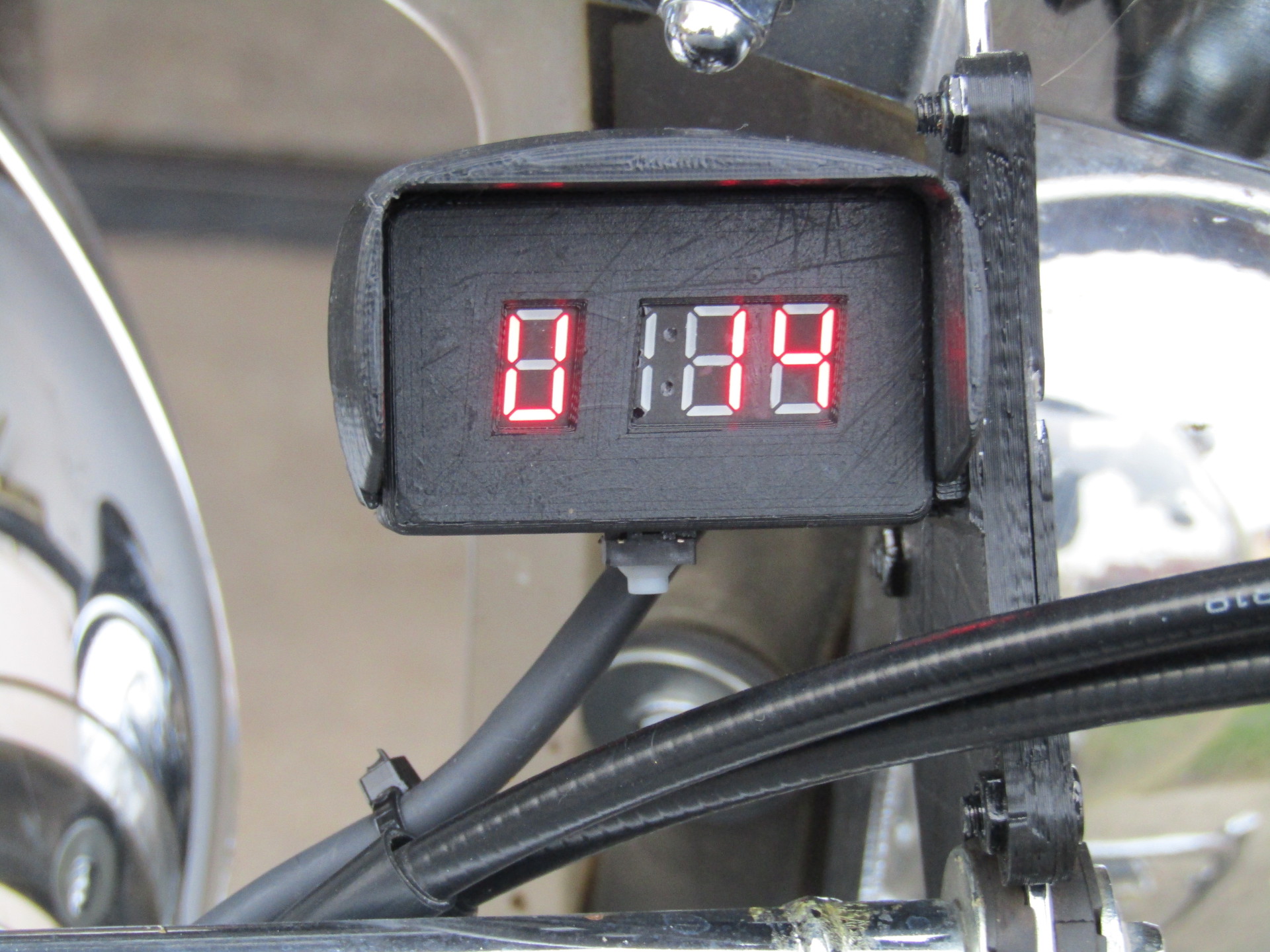

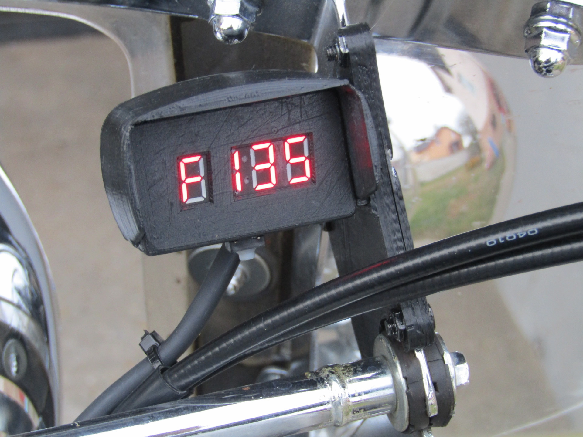

(#) sonajkniz hozzászólása Okt 20, 2023 / 8
Pár hete feltettem ide egy készülő projektem egy részletét, melyben hivatkoztam egy korábbi, a tervezettel azonos projektemre. 1. 2.
Nos a kijelzőben lévő változás, valamint a kijelzőre került gomb arra inspirált, ne építsem meg újra ugyan azt, hanem javítsak rajta.

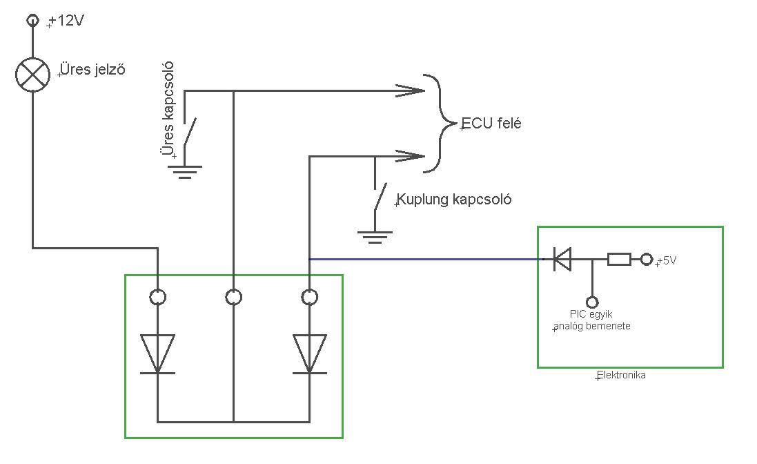

Az előző eszközhöz tartozott egy potméter, egy kapcsoló és egy nyomógomb. Ezeket el kellett helyeznem rejtve a motoron. Azon kívűl, volt egy előprogramja, ami menet közben megjelenítette azon viszonyszámokat, amik az egyes fokozatokhoz tartoztak, és ezket bele kellett írjam a programba. Valamint nem érzékelte a kuplungkart, csak az üreset, ezért ha behúzott kuplunggal gurulok, összevissza jelzi a fokozatokat.
Nézzük, miben lett más az új.
Előszöris kisebb lett a panel. (régi 00-ás kép, új 01-es kép) Habár, ha nem sorkapocsal, hanem csatlakozókra kivezetett vezetékkel oldottam volna meg, még kisebb lehetett volna.
Nem tarzozik hozzá se gomb, se poti, se kapcsoló.
Érzékeli a kuplungot is, méghozzá ugyanazon az 1 vezetéken, amin az üreset.
A legtöbb motorkerékpáron a 02-es képen látható kapcsolás van felépítve, hogy ha a motorkerékpár nincs üresben, csak behúzott kuplungal lehessen indítani. Így a rajzon látható módon a PIC 3 féle feszültséget tud mérni. A 03-as képen az elektronika, a 04-es képen a kijelző elhelyezése látható.
A működéséről.
A kijelző fényereje 4 fokozatban állítható oly módon, hogy folyamatosan nyomni kell a kijelző alján lévő gombot. Másodpercenkén emel egy fokozatot a fényerőn, illetve a teljes fényerő után az alap fényerő jön újra. (05-, 06-os képek) (A kijelzőn most épp az látható, hogy a váltó üresben van, és 1400 F/P a motor fordulata.)
A gombot röviden nyomva 10 másodpercre átvált feszültség megjelenítésre. (07-es kép (13,5V))
Ha a kijelző épp feszültséget jelenít meg, a gomb 5 másodpercig tartó folyamatos nyomására belép bemérésbe.
Azaz képes magától bemérni és feltanulni a fokozatokat.
Még egy apróság új hozzászólásban, mert több képet nem enged feltölteni.

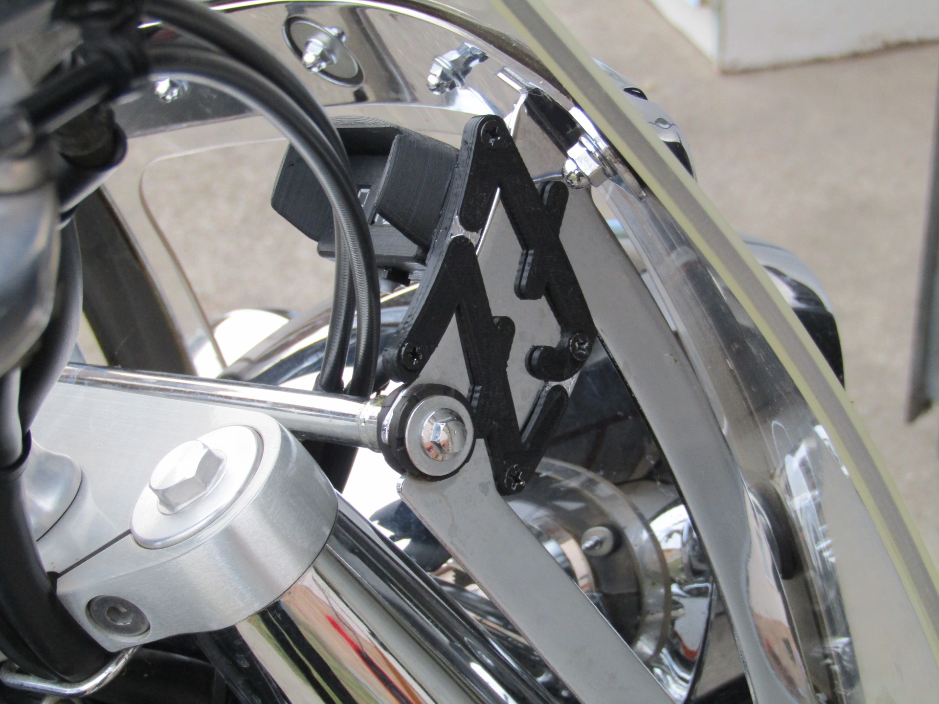

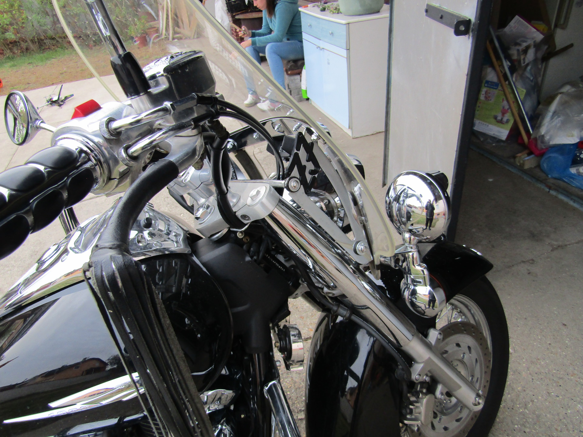

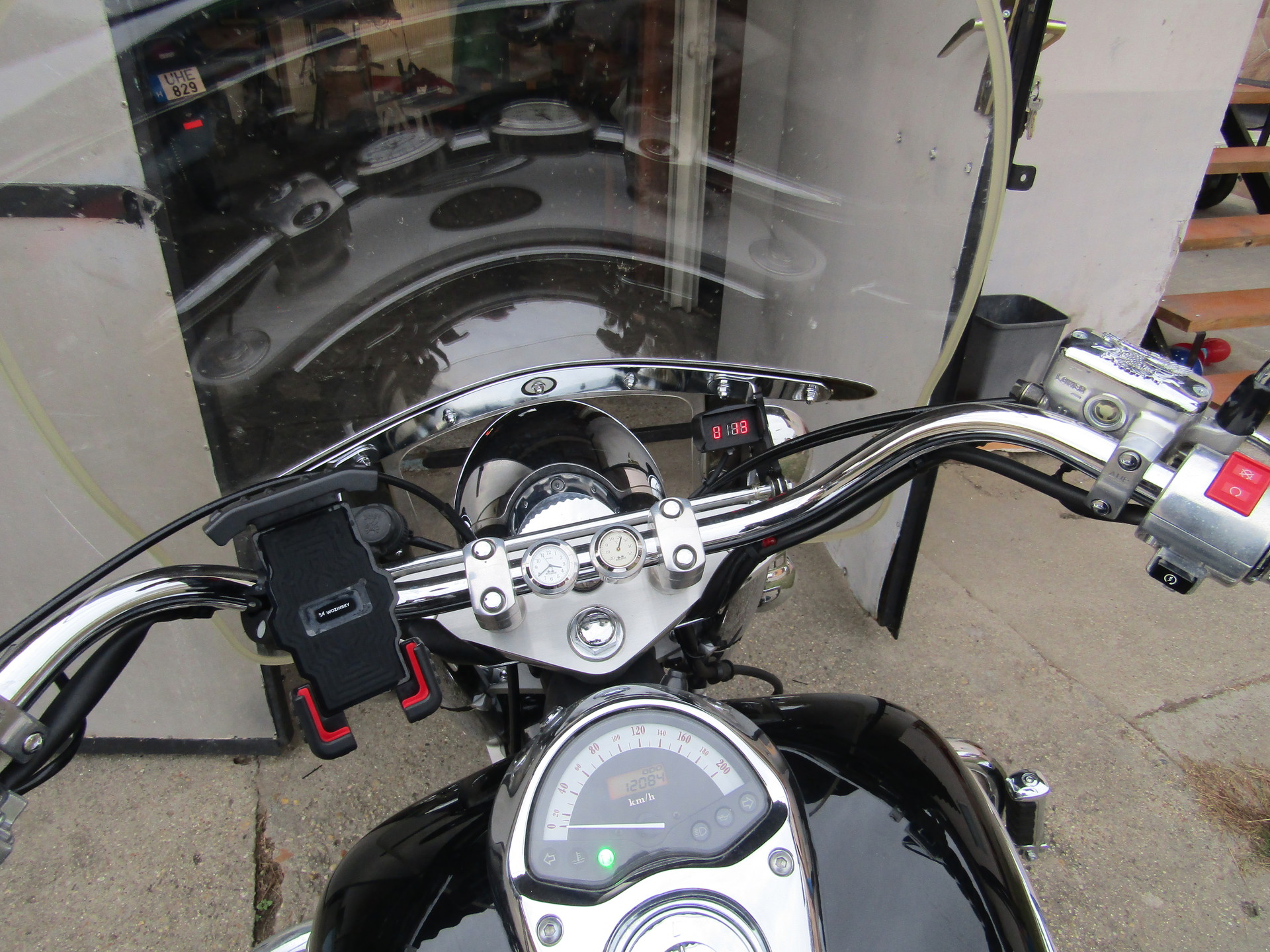

(#) sonajkniz válasza sonajkniz hozzászólására (») Okt 20, 2023 / 3
Ami lemaradt, már nem elektronika, hanem egy kis desing.
Már az is sok fejtörést okozott, hogyan tudnám ezt a műszert úgy felhelyezni, hogy ne üssön el a motor stílusától. De amikor felkerült arra a plexitartó konzolra, rögzítése (egy nagy fekete hasáb)
borzasztóan zavarta a szememet. Ezért kicsit "megdizájnoltam".
A monogrammom rögzíti a műszert. Nekem tetszik. remélem nektek is.

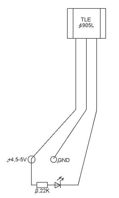

(#) somitomi válasza sonajkniz hozzászólására (») Okt 24, 2023 /
Jól néz ki és ügyes szerkezet. Valami fordulatszám-indikátor nekem is hiányzik néha, csak hát az enyémen szerintem fordulatszám-jelet is magamnak kéne csinálni hozzá.
(#) sonajkniz válasza somitomi hozzászólására (») Okt 24, 2023 / 2
Ezen a motoron sincs fordulatszám jel.
Viszont a legtöbb motorkerékpár gyújtótrafója a képen láthatóhoz hasonló.
Egy unipoláris HALL szenzort kell a vasmag végéhez rögzíteni.
Persze előtte elenőrizni kell, melyik oldalával feküdjön fel. Én ezt úgy szoktam, hogy előkészítem a HALL elemet, azaz a szükséges hosszúságú vezetéket ráforrasztom, majd elemről, vagy powerbankról megtápolom. (melékelt ábra) Ezután járó motornál odaérintem a vasmag végéhez.
Ha nem villog a led, 180 fokban megfordítom.
Ha megvan a pozíció, akkor egy darab hajlított alulemezt rögzítek a trafó felfogatócsavarja alá, és azzal szorítom neki a HALL szenzort. A szenzor innen kezdve gyönyörű négyszögjeleket produkál.

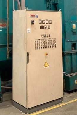

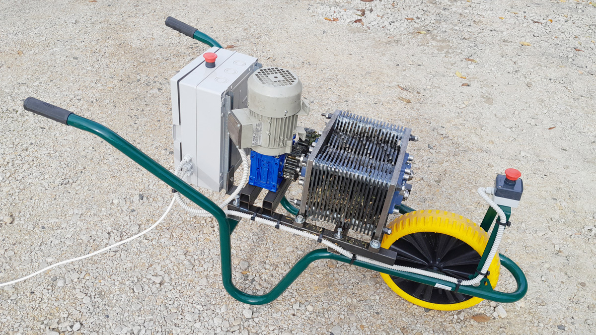

(#) Bakman hozzászólása Okt 24, 2023 / 21
Végre ütőképes a darálóm, már csak egy tölcsér hiányzik az etetőnyílás köré. Van benne elektronika is, remélhetőleg így elfér ezen a fórumon.
(#) kaqkk válasza Bakman hozzászólására (») Okt 24, 2023 / 2
Szuper ! De a fogaskerekek fölé is tegyél egy borítást a biztonság kedvéért
(#) sonajkniz válasza kaqkk hozzászólására (») Okt 24, 2023 /
Ne legyél már kicsinyes!
Ezeket üzletben árulják, mint ipari eszközt.
1
2.
Szerintem ezek hamarabb szabadítanak meg az ujjaidtól, mint Bakman gépe.
Én legfeljebb a vezérlése ellen tudnék kifogást emelni, de ha teszi a dolgát, és nem eladásra megy, minek bolygatni.
A hozzászólás módosítva: Okt 24, 2023
(#) Bakman válasza sonajkniz hozzászólására (») Okt 24, 2023 /
Mi a baj a vezérléssel? Ha megakadna, egy másodpercig visszafelé teker. Éppen az elektronika készült kb. teljes egészében itthoni maradékokból.
(#) sonajkniz válasza Bakman hozzászólására (») Okt 24, 2023 /
Nem a funkciójával, azt én is gondoltam, hogy ezt csinálja.
De ha már kérded, túl van bonyolítva. De még az elektronika is. Mindemellett szabálytalan a szerelése több ponton is. Ezért írtam, hogy ha nem eladásra megy, nem kell bolygatni.
(#) pipi válasza sonajkniz hozzászólására (») Okt 24, 2023 /
Hagy okuljunk már mi a szabálytalan?
(#) sonajkniz válasza pipi hozzászólására (») Okt 24, 2023 / 2
Több mint 10 éve találta ki valami szabványkreátor, hogy a szekrényajtóra semmiféle szerelvény, kezelő nem rakható.
A vezetékek a szekrényen belűl nem vezetékcsatornában mennek.
A betápkábel közvetlenül a kismegszakítóba megy, nincs sorkapcsozva és nem látok főkapcsolót sem.
A betáp földelő vezetéke a motor földelővezetékével a sín közvetítésével találkozik.
Ma már ezt sem engedi meg a szabvány.
Ha a szerelvénylap fém, azt is le kell földelni.
Nincs túlbonyolítva, ennyi a minimum. Ha az irányváltó kapcsoló nincs középállásban (üresben), nem indul el, hiába kapcsolom be a vezérlést. Ez a második védvonal véletlen indítás ellen, lévén igen nagy szája van, szabadon. Minden vezérlés 24 V-os, a vészkapcsolókhoz is csak ennyi megy ki. Ha megakadás esetén az elektronika nem működne, a hőkioldó lép a képbe, ez is tesztelve volt.
A doboz zsúfolt, ez volt itthon, több szerelvény vagy vezetékcsatorna nem fér bele. A szerelőlap földelve.
A kezelőket nem értem. Ha nem a szekrényajtóra, akkor hova? Itt valami tévedés lesz, a mai napig árulnak ilyen gyári gépeket (szekrényajtón a kezelőgombok).
Sajnos nem tévedés.
Ebben a témakörben dolgozom 15 éve. Egy szabványossági felülvizsgálaton dobtak vissza egy gépünket ezzel az indokkal.
De mondok érdekesebbet.
Gépek esetén sem a motorok, sem a szelepek, sem végálláskapcsolók stb. nem köthetők be MT kábellel, csak YSLY-vel, vagy YSLYCY-vel.
Indoklás?: Az MT kábel "háztartási" kábel, nem ipari.
Igaz ugyan, hogy mivel háztartási, jóval nyűgállóbb az YSLY-nél, de sebaj. Tilos!
