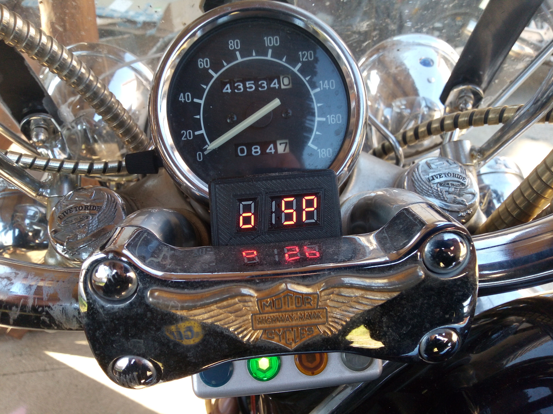

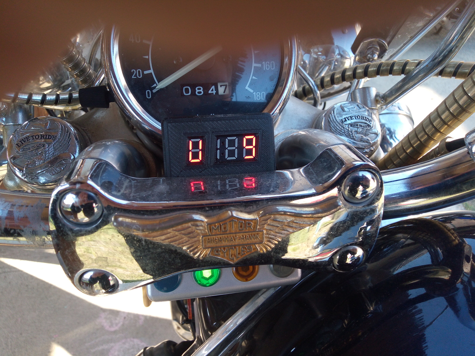

(#) sonajkniz hozzászólása Ápr 5, 2020 / 3
07-es kép: Ráadtam a világítást.
08-as kép: Jár a motor, tölt a generátor.
09-es kép: Fordulatmérésre váltás.
10-es kép: Üres jelzés + fordulat jelzés. Mivel a kijelzési terület 2,5 digit, így a fordulat x100-al értendő.
11-es kép: Váltás sebesség mérésre. Jól jöhet, ha bedöglik a mechanikus óra. (nem mellesleg a digitális pontosabb)
12.es kép: Ures jelzés + sebesség jelzés. (sajnos menet közben nem tudtam képet készíteni)

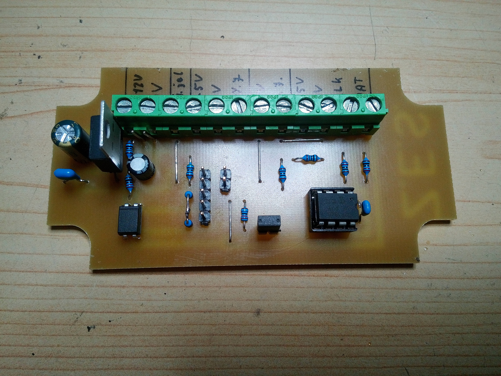

13-as kép: Elektronika.

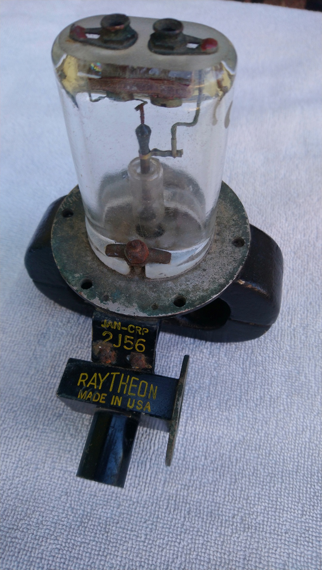

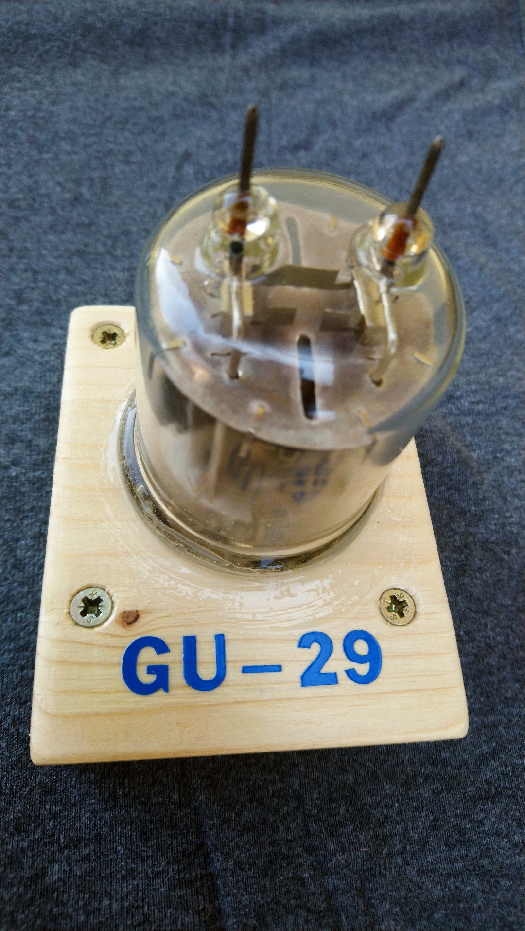

(#) Gafly hozzászólása Ápr 5, 2020 /
De hogy harag ne legyen, például a GU-29 olyanra sikerült, ami miatt például Alkotó, vagy mnyugger (és mások is, mert igazuk is van) nyugodtan a lábam elé köphet.
Igyekszem szegény magnetront szebbre megcsinálni, de sok reményt nem fűzök hozzá.
(#) mnyugger válasza Gafly hozzászólására (») Ápr 5, 2020 /
Nincs azzal semmi baj. Bár a csavarok helyett tiplit tettem volna.
(#) Gafly válasza mnyugger hozzászólására (») Ápr 5, 2020 /
Közelről nézve, neked már OKJ-s asztalosként (mint vizsgabiztos) is legalább 10 hiba van benne.
Például ami neked is rögtön szemet szúrt: Hamár csavar, akkor alulról nem látszana.
És ennél csak durvábbak vannak.
Biztosan nem a famunkát nézném és egyetlen elektromos érdeklődésű ember sem. A cső sokkal érdekesebb. Szépen megcsináltad.
Készülj egy nagy csőre is. Majd 30 cenits.
(#) TAttila77 válasza Gafly hozzászólására (») Ápr 5, 2020 /
Én pár hete vettem kazembe az egyetlen GU29-esemet, sokáig forgattam kezembe, mire kiagyaltam, hogy egy fejhallgatóerősítő születik vele egy ecc82 társaságában amit egy 12V DC dugaszztápról hajtok. Csak szegény tetróda bűn ronda egy darab.
(#) sonajkniz válasza zsoltee0001 hozzászólására (») Ápr 5, 2020 /
Bár a Harley sokféle emblémája között van ilyen is, de ezen a felirat nem Harley-Davidson,
hanem Highway-Hawk. A motor amúgy Yamaha Virago.
attika! Erről az előző tulajt kéne kérdezni. Én csak lusta voltam leszedni róla. Amúgy csak az egyik zuhanycső. A többi valami rátekerhető műanyag díszítő szalag.
Amúgy én is kérdeznék valamit.
Szerintetek a motoromat mutattam be, vagy egy műszert?

(#) zsoltee0001 válasza sonajkniz hozzászólására (») Ápr 5, 2020 /
Bocsi, ha félreérthető voltam, nekem tetszik, csak kicsit fura egy chopperen digit kijelző

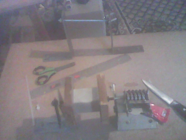

Elnézést a rossz kép minőségért de csak web kamerám volt. Elkészült a kézi tekercselő a számlálóval. Már csak egy összekötő csövet kell fabrikálnom hozzá.
(#) mek-elek válasza sonajkniz hozzászólására (») Ápr 6, 2020 / 1
Remélem nem kötekedésnek veszed....
Kedves kis munka, amit csináltál. Eszembe juttatta annak idején a Daciánkban készített motorfordulat számlálót, mivel a TX-ünkbe nem volt ilyen. Mutatós volt, nem kijelzős. Ezt azért írom, mert akkor már divat volt az ilyen kijelző az autógyártóknál is, mint új hullám. Hálistennek hamar elhagyták. Szóval a közlekedésben nem szerencsés a műszereken időzni a szemmel. A mutató gyorsabb tájékozódást tesz lehetővé.
Mégegyszer, kedves kis szerkezet amit csináltál!
(#) granpa válasza jani1987 hozzászólására (») Ápr 6, 2020 /
Hol a tekerője? Az oldaltámaszokat ki kell furkálni (oválisokkal), mert lesz gond a drótokkal.

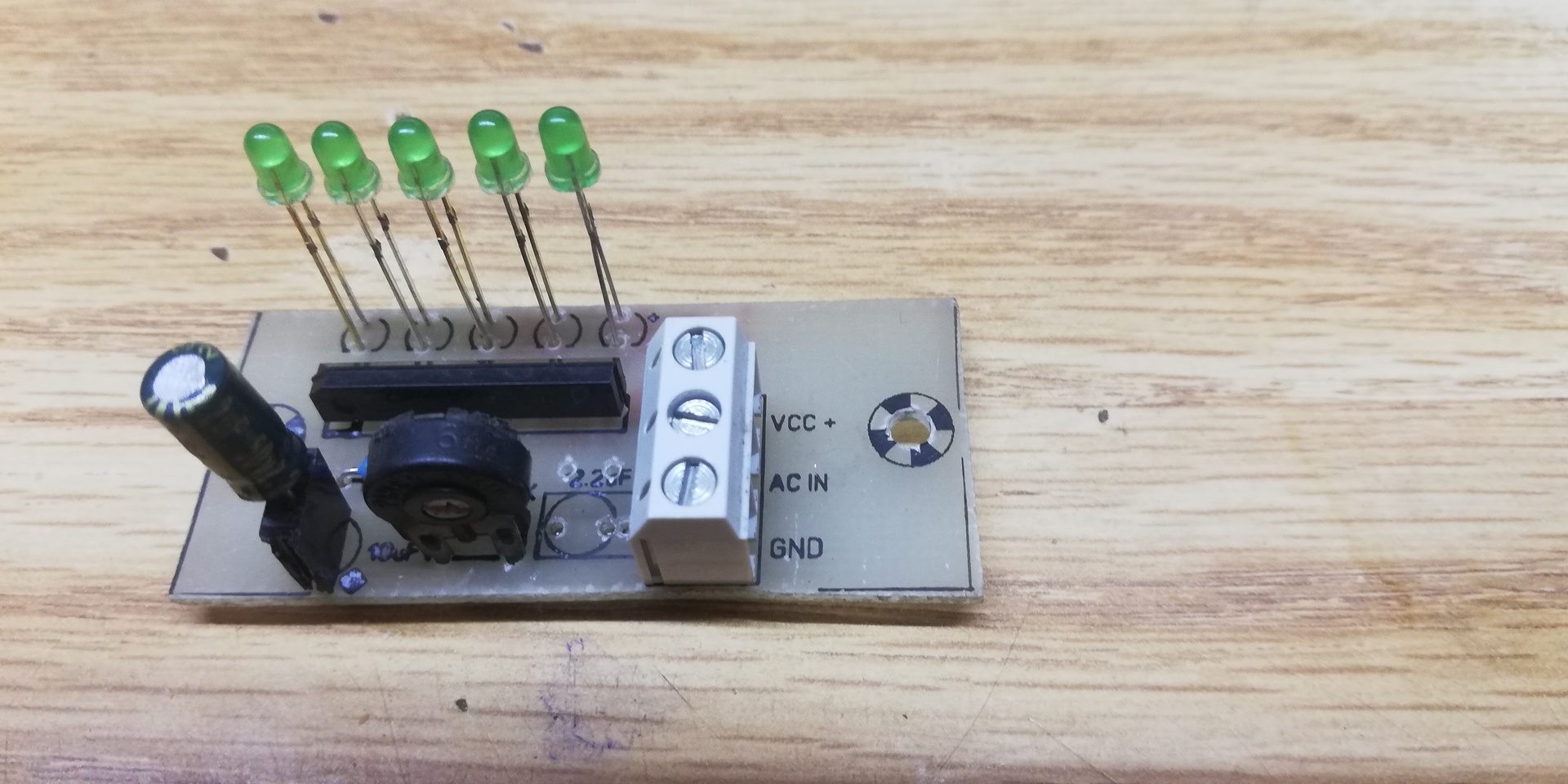

(#) Lengyelzolika01 hozzászólása Ápr 7, 2020 / 4

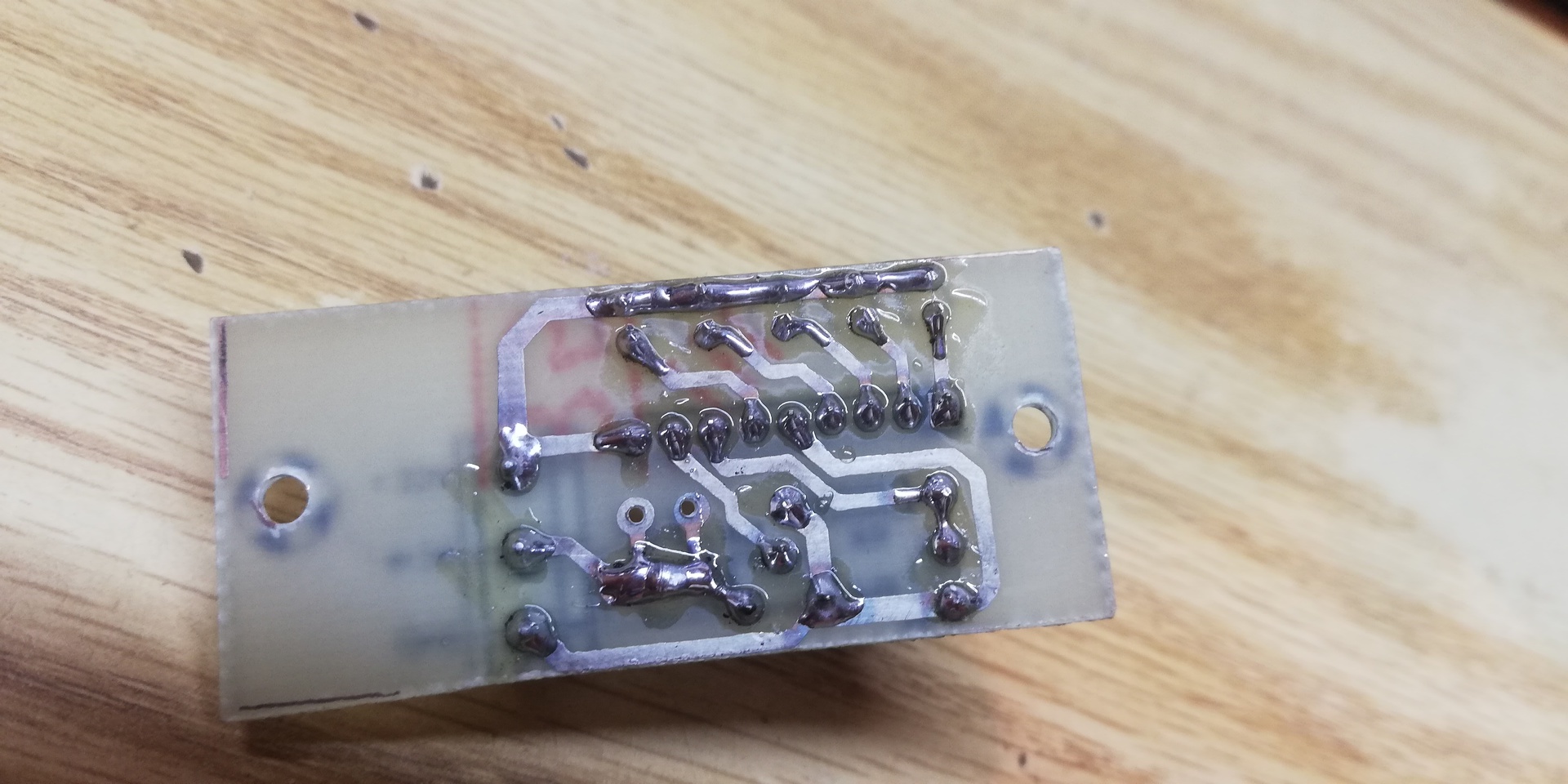

Sziasztok! Bemutatom ezt a kis audió szint mérőt amit napokban építettem vasalós technikával 5 ledet vezérel, az ic egy B1423N nevezetű "rudacska" sajnos a javasolt 10K ellenálással és 10µF kondival ütemre csak 1-2 led villan.

(#) Udvari Zsombor válasza Lengyelzolika01 hozzászólására (») Ápr 7, 2020 /
Harmadi képen a panelon az a trimmer mit szabályoz? Ajánlanám annak "megtekergetését" normál szintű audio jel mellett, hátha úgy be lehetne lőni az érzékenységet...
