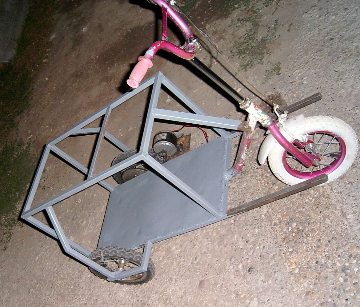

tricaj= Saját "tervezésű és hegesztésű" háromkerekű bicikli, bár biciklin van pedál
kép a vázról

huuu ez király lett ez a gép....olyan masszív..
És a rózsaszív részek meg különösen feldobják a hangulatát.

(#) Csibi válasza szabi83 hozzászólására (») Dec 31, 2007 /
Jól néz ki
A vázban 1-2 auto aksi lesz elhelyezve? Mert akkor jó messzire tud majd elvinni.
A pinky szinnel, egyből fölkelted majd mindenki figyelmét.
Gratula hozzá
(#) szabi83 válasza Csibi hozzászólására (») Dec 31, 2007 /
Köszi
2 db zselés 12V 36Ah-s aksi kap helyet benne, ezzel 20km a táv és 20km/h a (vég)sebessége.
Már nem pink színű, kromofág leszedte róla

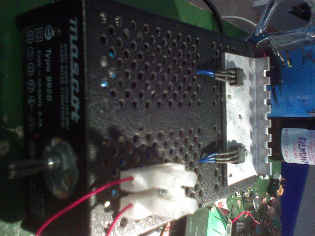

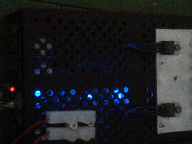

(#) sprofan hozzászólása Dec 31, 2007 /

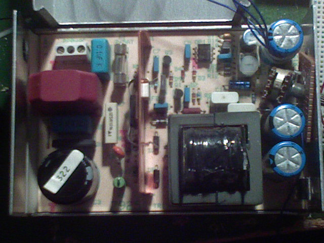

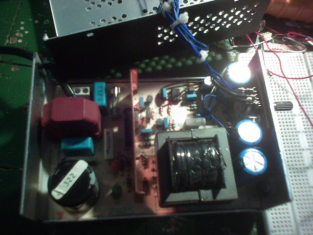

Hali mindenkinek!
úgy döntöttem összeütök valamit 2007 utolsó napján, fogtam egy régi valaminek a tápját, és átalakítottam szabályozhatóvá, meg egy kicsit feltuningoltam. Amit tud: 0-12V szabályzás max. 6A kimenet.
Forgatógomb még nincs hisz minden zárva, és a csoki is csak ideiglenes megoldás.
A képek: ( bocs a minőségért)
és Sikerekben Gazdag Boldog Új Évet Kívánok Mindenkinek

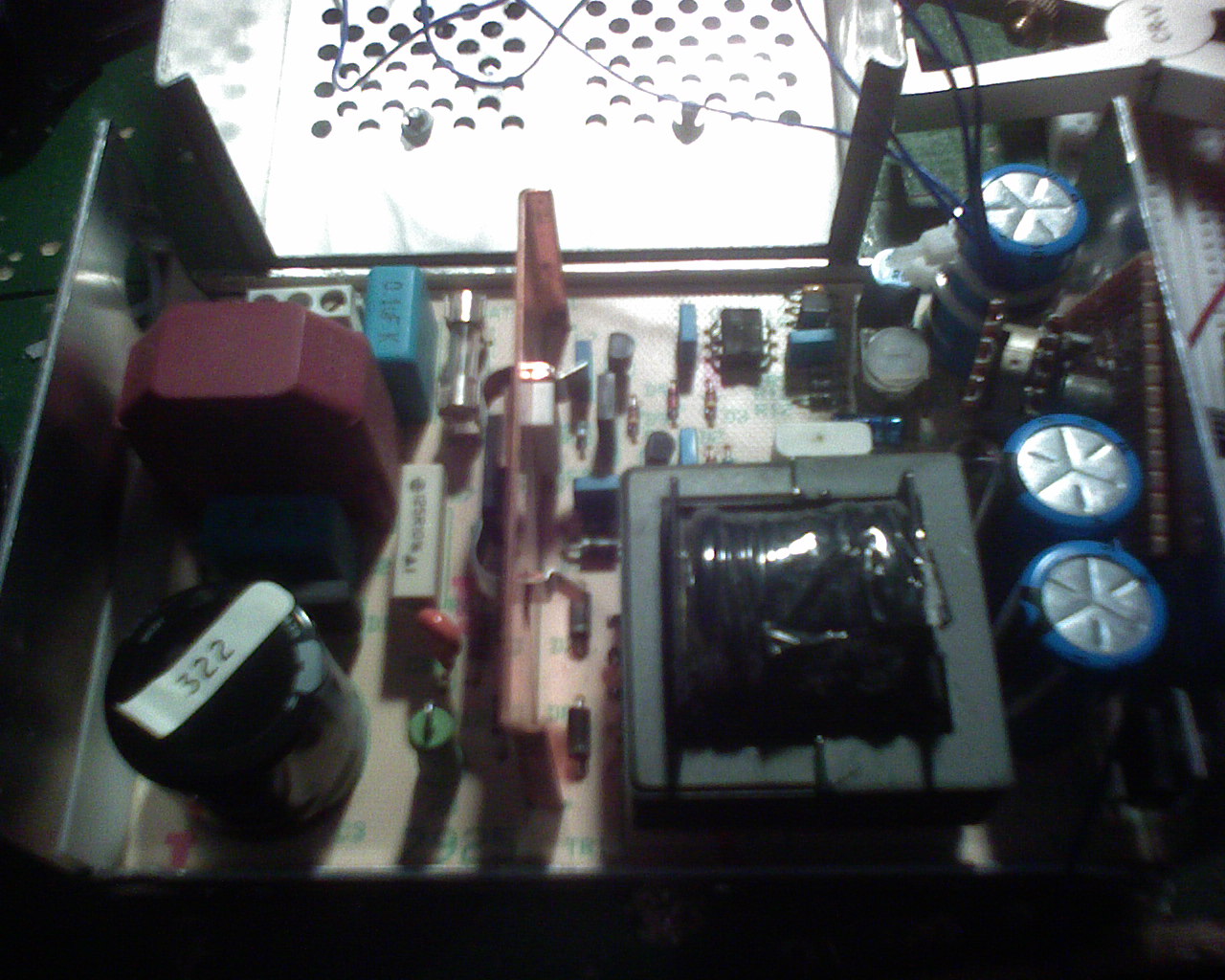

(#) sprofan válasza sprofan hozzászólására (») Dec 31, 2007 /
Egy kép kimaradt.
(#) koboraram1221 válasza sprofan hozzászólására (») Dec 31, 2007 /
wow nagyon állat lett év végére B.U.É.K mindenkinek
(#) kicsicsira válasza sprofan hozzászólására (») Dec 31, 2007 /
Nagyon jó lett. Nekem főleg a belső világítás tetszik
B.U.É.K

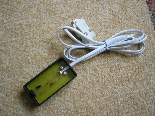

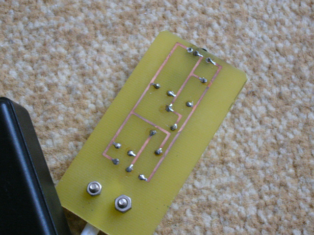

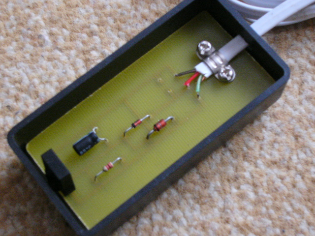

Egy régi alkotásomat szeretném bemutatni ami egy infra vevő pc-re.

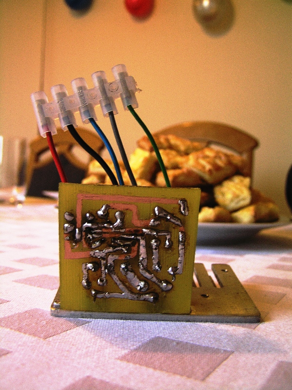

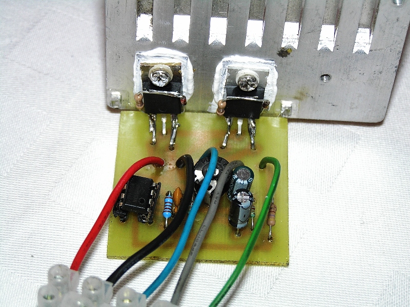

(#) tomi9 hozzászólása Dec 31, 2007 /
Hali Mindenkinek! :wave:
Előszöris Boldog Új Évet Kivánok Minenkinek
A két ünnep között elkészültem a Király Tibor alkotta
Vf3 végfokkal.A nyákot kézzel rajzoltam.
Sajnos a próbára csak a hétvégen kerül sor,mert itthon csak 2x40v-os toroidom van.
Így sikerült:
(#) Carter válasza tomi9 hozzászólására (») Dec 31, 2007 /
szerintem ez igy nem jó...
a diódát a fetre kellett volna ragasztani.
(#) Norberto válasza tomi9 hozzászólására (») Dec 31, 2007 /
Így van. A diódát úgy célszerű felszerelni a FET-re, hogy annak hője minél jobban átadódjon a diódára. Ezt pedig pl. hővezető ragasztóval lehet megoldani, vagy hőre keményedő ragasztóval, lényeg, hogy a termikus kontaktus minél jobb legyen a FET és a dióda között!
Igazatok van.:worship:
Tényleg oda kell ragasztani.
Király Tibor:
„A teljesítmény FET-ekre hűtőzászlójára rá kell ragasztani a hőfok figyelő diódát”
Akkor mégsem készültem el vele teljesen,
de a hétvégén már próba lessz,ez biztos.
Akkor már 2008-at irunk.Elképesztő....

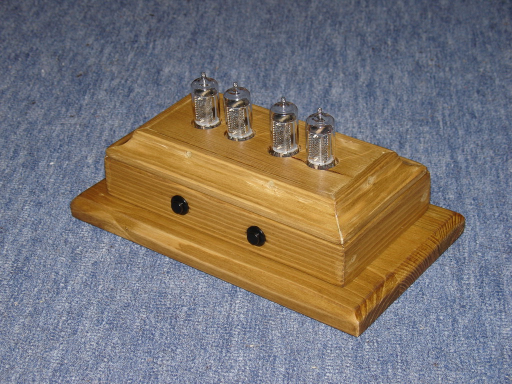

(#) vanzerr hozzászólása Dec 31, 2007 /

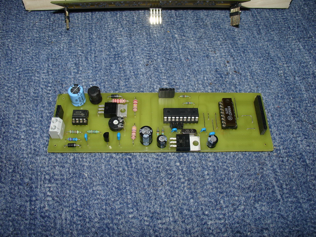

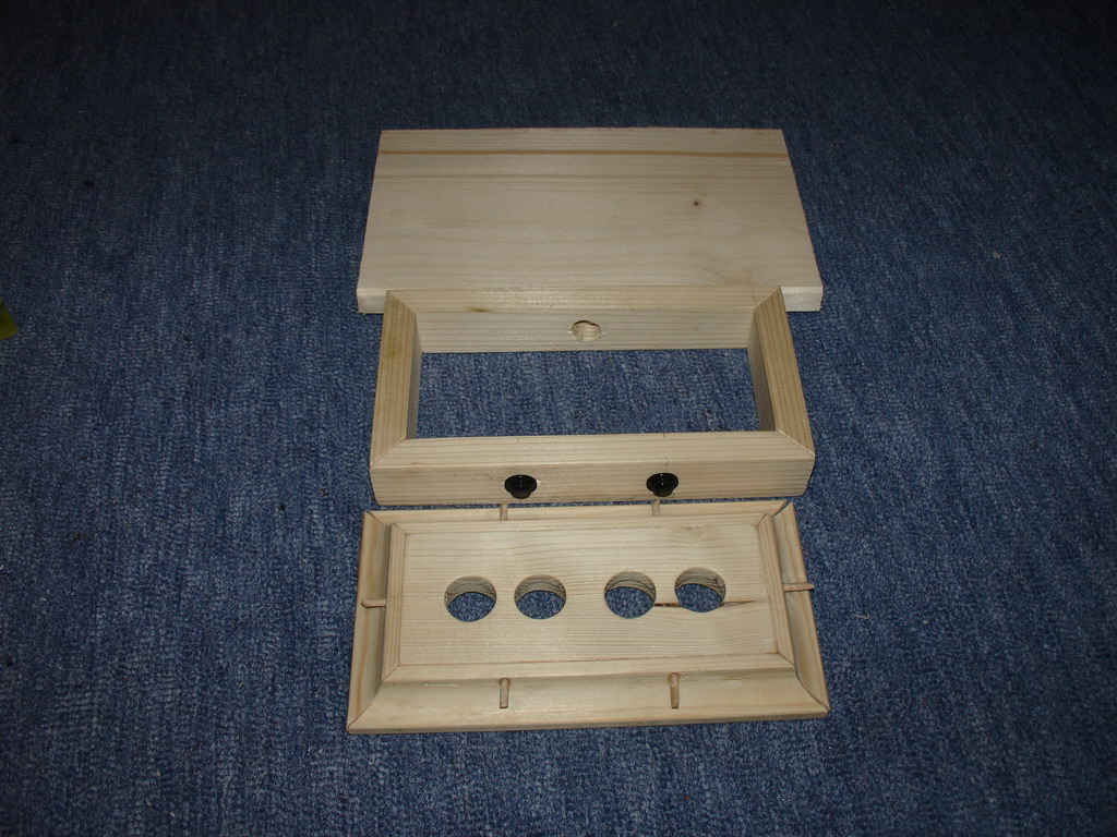

A néhény napos "szünetben" elkészítettem Tom25 nixie órájának 4 csöves változatát és végre sikerült bedobozolnom. Még 1 vagy 2 sor festés ugyan hátra van, illetve még az alávilágító ledeket meg kell vásárolnom de azon kívül végülis ez lesz a végleges változat.
(#) vicsys válasza vanzerr hozzászólására (») Dec 31, 2007 /
Hoppsz, ez profi munka!
(#) Parázs Gábor válasza vanzerr hozzászólására (») Dec 31, 2007 /
Nagyon jó.
(#) vanzerr válasza vicsys hozzászólására (») Dec 31, 2007 /
Köszi szépen! A következő a Te órád lesz, mert igazából az a szívem vágya, csak még azt szeretném "megtuningolni" egy csőkímélő megoldással. Itt arra gondolok, hogy valami mozgásérzékelőt szeretnék beépíteni, hogy fölöslegesen ne menjenek a csövek. Manapság itthon elég nehéz jó áron csövekhez jutni és így ezzel a megoldással egy kicsit meg tudom hosszabbítani a csöveim életét.
Tulajdonképpen a fényerő szabályzó is ezt a célt szolgálja- másodsorban.
Igen tudom, hogy ezért tervezted bele, csak én az anódfeszt szeretném teljesen lekapcsolni vagy automatikusan lekapcsoltatni valami kütyüvel. Én erre gondoltam.
