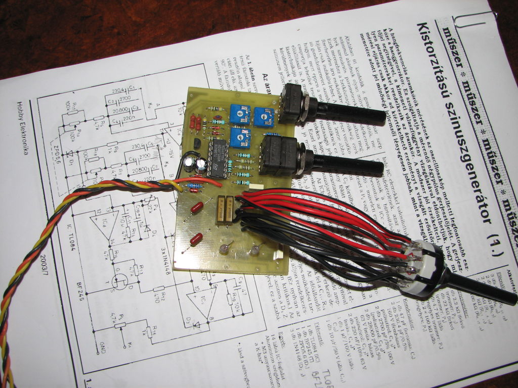

Az éjjel lettem kész egy rádiótechnikás szinusz generátorral is. Ha bedobozolom arról is készítek képet.

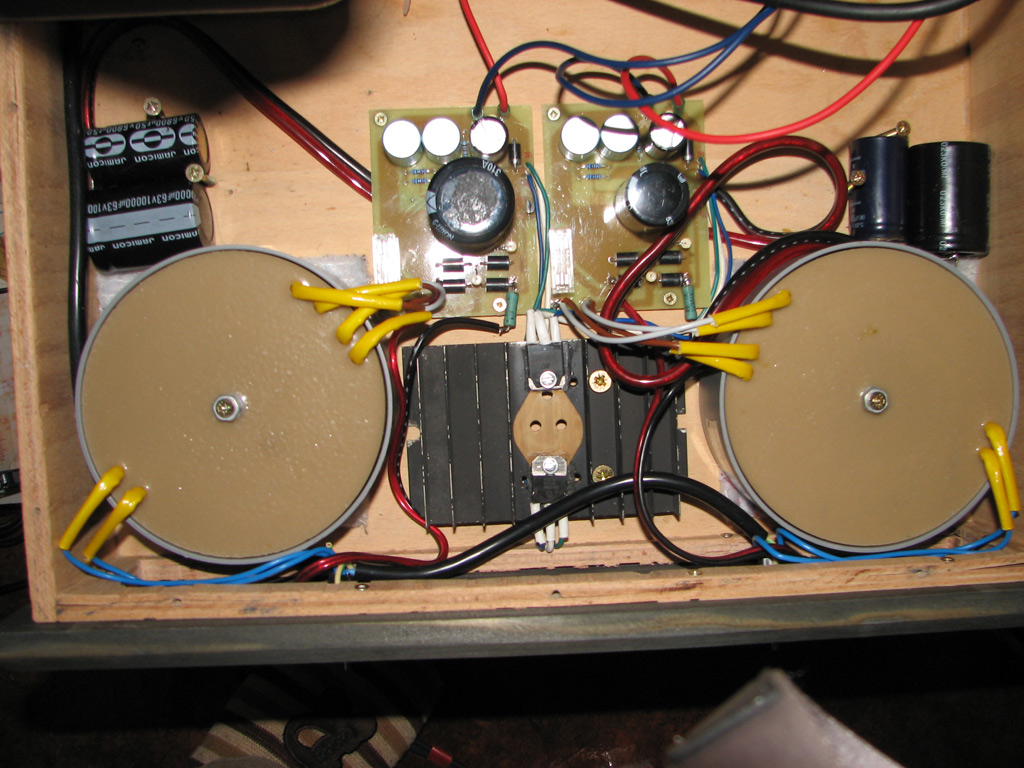

(#) hapro válasza Cs.-Istvan hozzászólására (») Dec 30, 2007 /

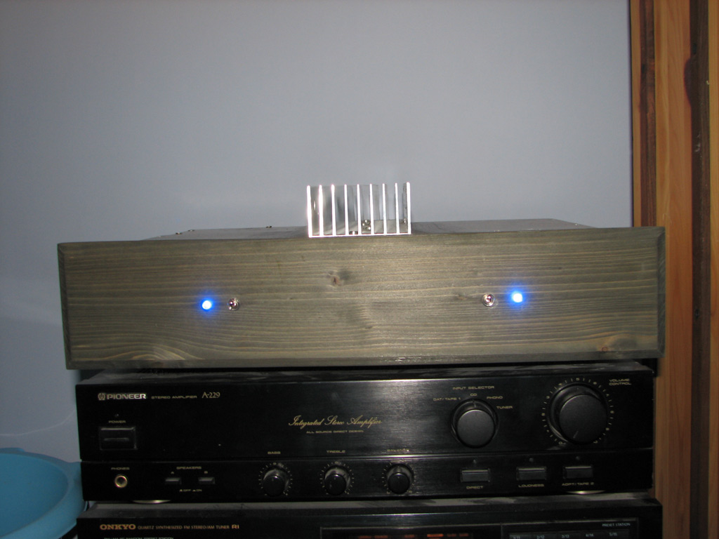

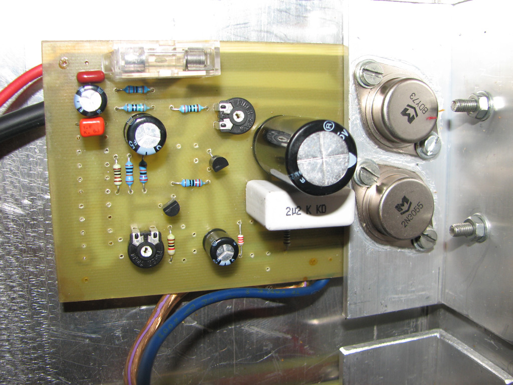

Mellékelek néhány képet a saját építésű JLH-ról. A hűtéséről annyit érdemes tudni, hogy a doboz teteje egyben a hűtőfelület, ami 5mm vastag ALU lemezből van, és rá van hajtva a doboz hátuljára is, ahol belülről erősítetetm rá a végfok paneleket "L" profillal.
Az ALU lemez felülete 1800cm2, plusz még rá kellett tegyem azt a képen látható 29X8X4,5cm-es hűtőbordát. Fél nap üzemelés után amikorra (amennyire tud ez a nagy alu lemez) homogénül átmelegszik a rendszer , a tranyók tokhőmérséklete olyan 90fokos, a hűtőfelület tranyók felöli részén olyan 60-70 fokos, a hidegebbik részén olyan 50-60 fokos.
A doboz tetején az a sokluk az, hogy először több hűtőbordát raktam rá, aztán szegény végfok majdnem megfagyott, és leszereltem őket és nyugdíjjaztam, aztán most pihennek egy polcon valahol itthon. Cserébe kapott egy jóval kisebb bordát a végfok, mert borda nélkül kevésnek bizonyult csak az ALU lemez.
A hűtéshez hozzátartozik az is, hogy nem üzemeltetem a végfokot akkora áramerősségről amekkoráról kéne a szerző szerint ilyen impedanciájú hangfalalkhoz. Nálam össz-vissz 1,05A nyugalmi árammal megy. Van aki felhúzza akár 3A-re is...azt mondja jobb a hangja tőle, még nem hallottam olyat szólni, de lehet igaza van, de hát ez is egy abszolút szubjektív tényező, minthogy lamas nem tenne bele sok puffer kondit a végfokba. Ő így gondolja én meg emígy és kész. Azt gondolom ez attól függ röviden, hogy ki mennyire elvetemült.
A HIRAGA-hoz nem tapasztalat alapján teszek annyi kondit, hanem a szerző szerint ennyi kell neki és én meg hiszek neki, meg olcsón jutottam hozzá ahhoz a rengeteg kondihoz, így meg is tehetem.
no hát akkor íme a képek.
üdv.:
Zoli
(#) lamalas válasza hapro hozzászólására (») Dec 30, 2007 /
Hat van ezen a JLHn nehany olyan megoldas amit en biztos nem ugy csinalnek. De mielott felreertene valaki elmondom, hogy nem szeretnem leszolni hapro munkajat. Ellenkezoleg: nagyon szepen megcsinalta az erositot. Az pedig hogy ki milyen megoldasokat hasznal egyeni izles kerdese. Ahany ember annyi JLH, ez teszi izgalmassa a dolgokat. Aztan ossze lehet vetni, hogy kinek a megoldasa miert jobb vagy epp kevesbe jo, stb. Sokat lehet tanulni egymas munkajabol am! Egy masik forumon mar felvetodott egy JLH talalkozo gondolata, de nem lett belole semmi. Pedig nem lenne rossz nehany embernek osszejonni es a kulonbozokepp elkeszitett JLH erositoket osszeereszteni, beszelgetni kicsit, stb. stb. ... talan majd jovore

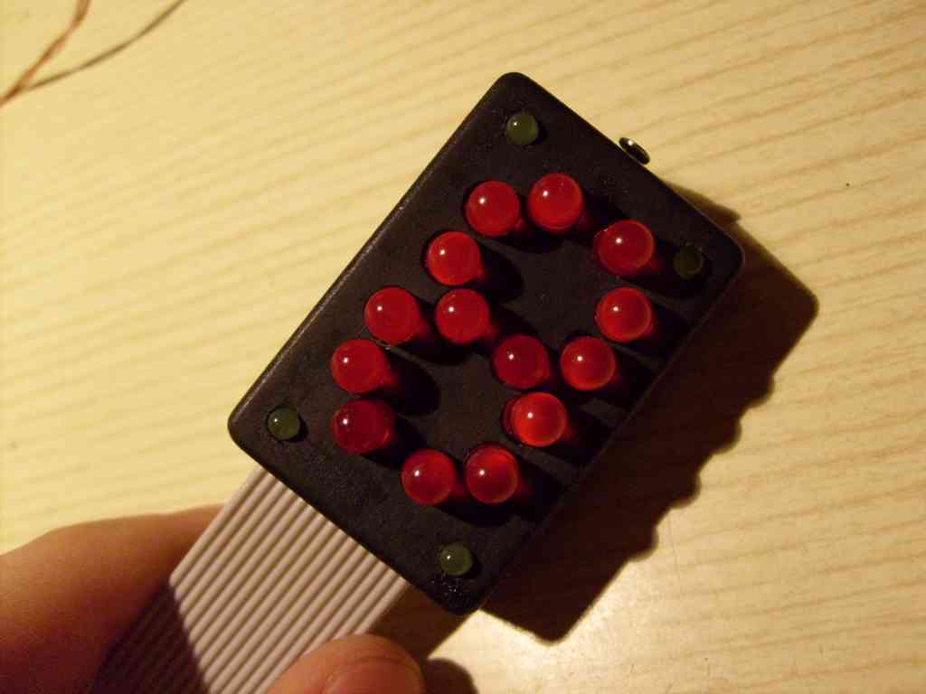

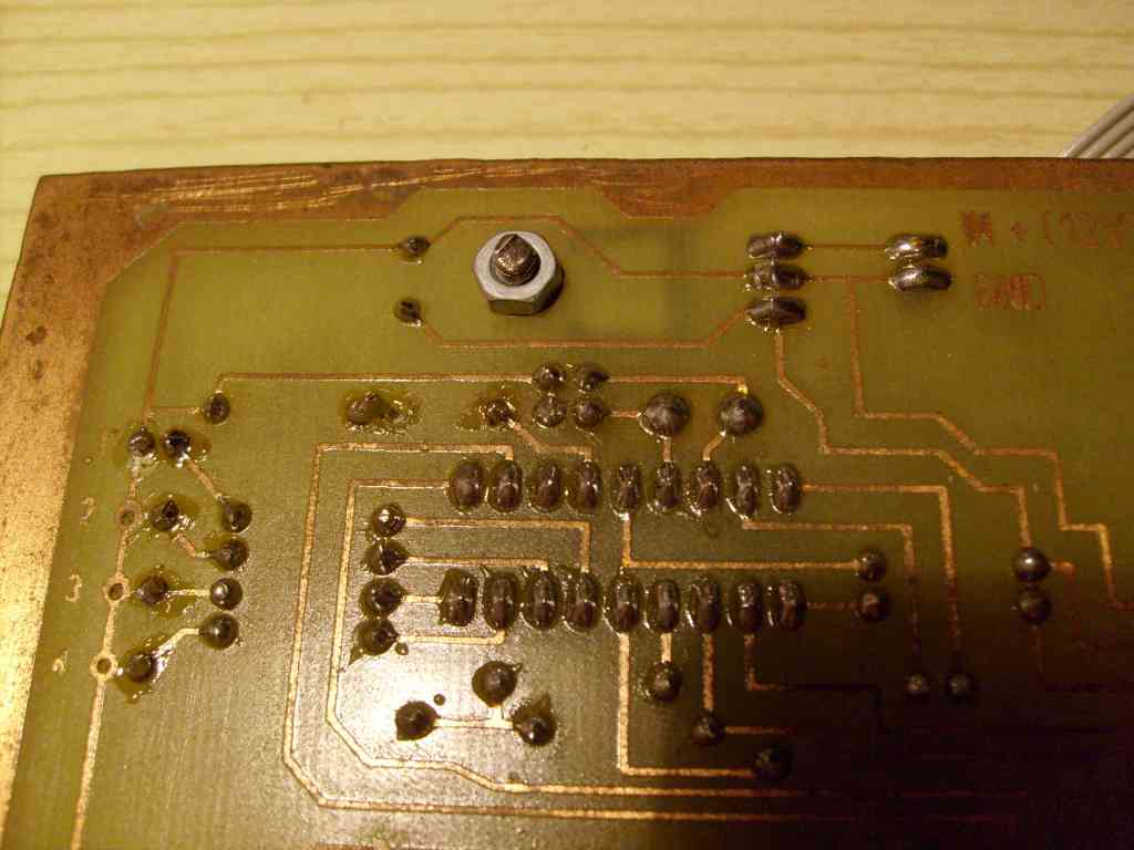

(#) Kicsa hozzászólása Dec 30, 2007 /
Szevasztok!

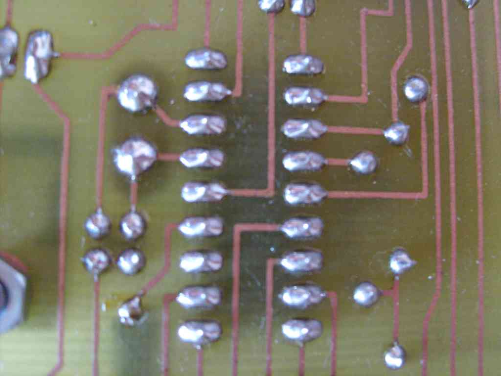

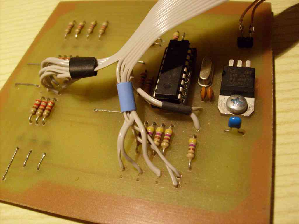

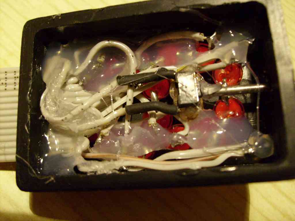

BigClock egy kicsit másképp... (talán inkább miniclock? )
A Vezérlő és a kijelző között egy 15 pólusú D-Sub csati létesíti a kapcsolatot,szerencsére éppen elég volt a 15 ér. Látható hogy a beállítás is igen egyedi,a kapcsoló kivezetése egy félbevágott szeg.
Jöjjenek a képek :
(#) Kicsa válasza Kicsa hozzászólására (») Dec 30, 2007 /
És Még1 kép az elejéről :
(#) Norberto válasza Kicsa hozzászólására (») Dec 30, 2007 /
Ez ilyen csuklóra rögzíthető, 1980-as évekbeli, szocialista, nagy orosz karórára emlékeztet
Szó szerint villoghat vele az ember!

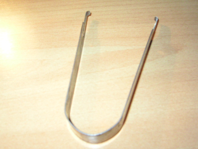

Elkészült az IC-kiszedőm.Bármilyen DIP tokos IC-vel kompatibilis...

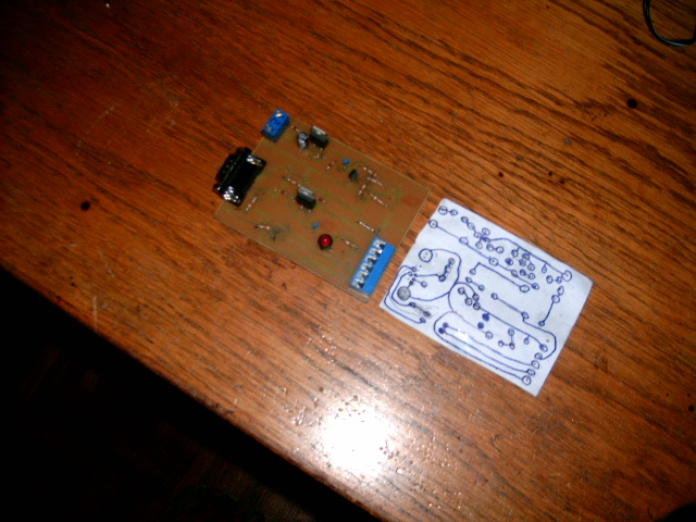

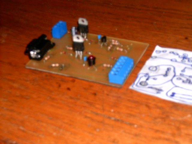

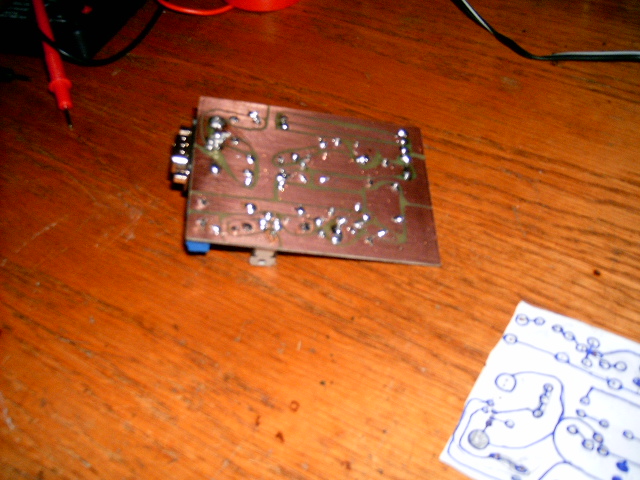

Min már tegnap említettem készen lett a JDM programozőm
Csak egy BC327 hiányzik belőle amit ma akartam beszerezni egyik barátomtól!!
De sjane nem jött ösz amikor ő ért rá én nem ... és fordítva!! De mivel ,hogy nehogy szavamon fogjatok felrakom a BC327 es nélküli képeket!!
Bocsi a képek minősége miatt!!

Grat!! Nagyon ötletes
Légysz oszd meg a töboldalnyi fejlesztési dokumentációt

Ha tudnád hogy egy kőművesektől beszerzett törött simítóból van...(am ha hiszed ha nem nem volt egyszerű olyan anyagot találni ami kellően rugalmas de ugyanakkor nem törik el ha meghajlítom) Jah a képen nem látszik .hogy van rajta egy furat is amivel egy csavar segítségével rögzíteni lehet az IC-hez és nem csak foglalatból való kiszereléskor nyújt nagy segítséget. hanem kiforrasztáskor is.

Nagyon tuti. És a nyák is egész ighényesrre sikerült annak ellenére hogy ha nem tévedek alkoholos filccel csináltad...Szóval sztem jó Várjuk a teszteredményeket...

Űgyes.

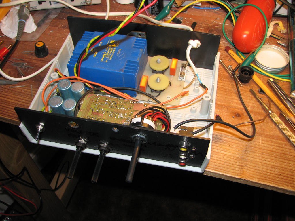

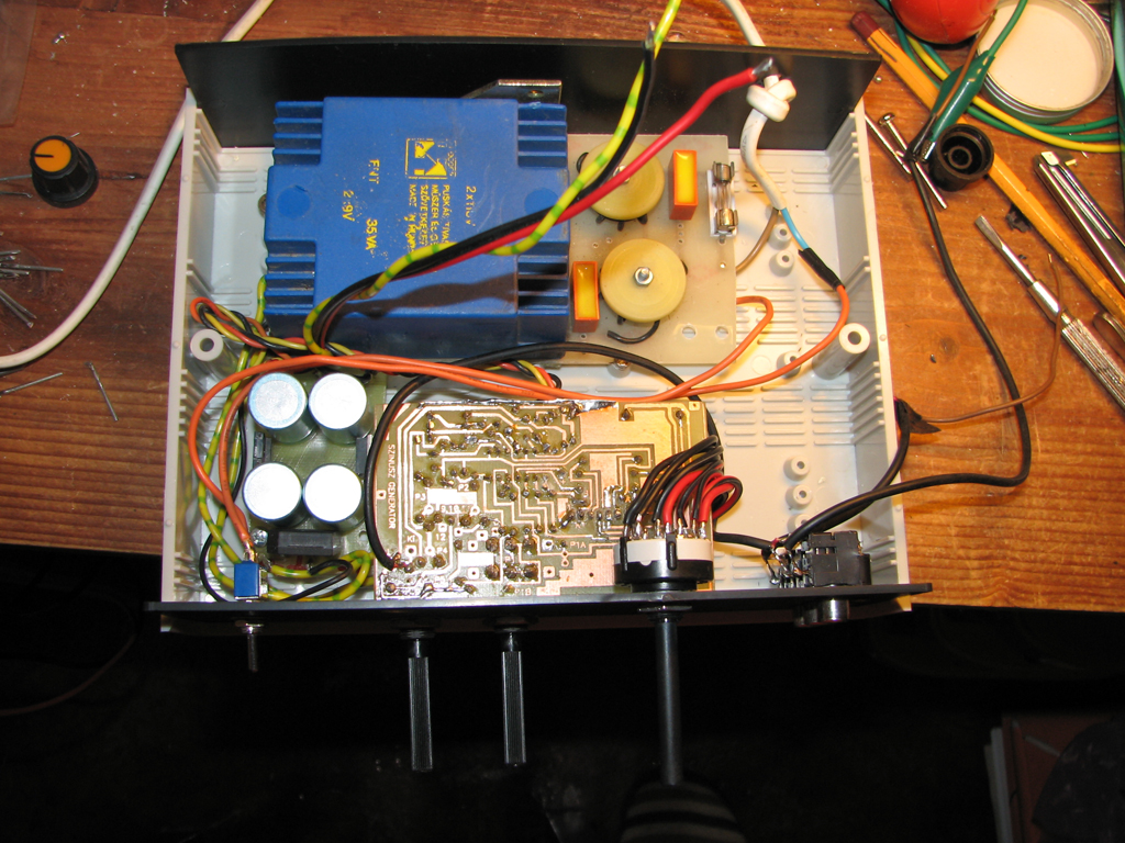

(#) hapro hozzászólása Dec 30, 2007 /
Bedobozoltam a szinusz generátort a régi generátor dobozába és tápegységéhez. Ígértem képeket. Hát itt vannak.
üdv.:
Zoli
(#) H.Viktor válasza hapro hozzászólására (») Dec 30, 2007 /
Szép lett nagyon gratula!!!!!!!

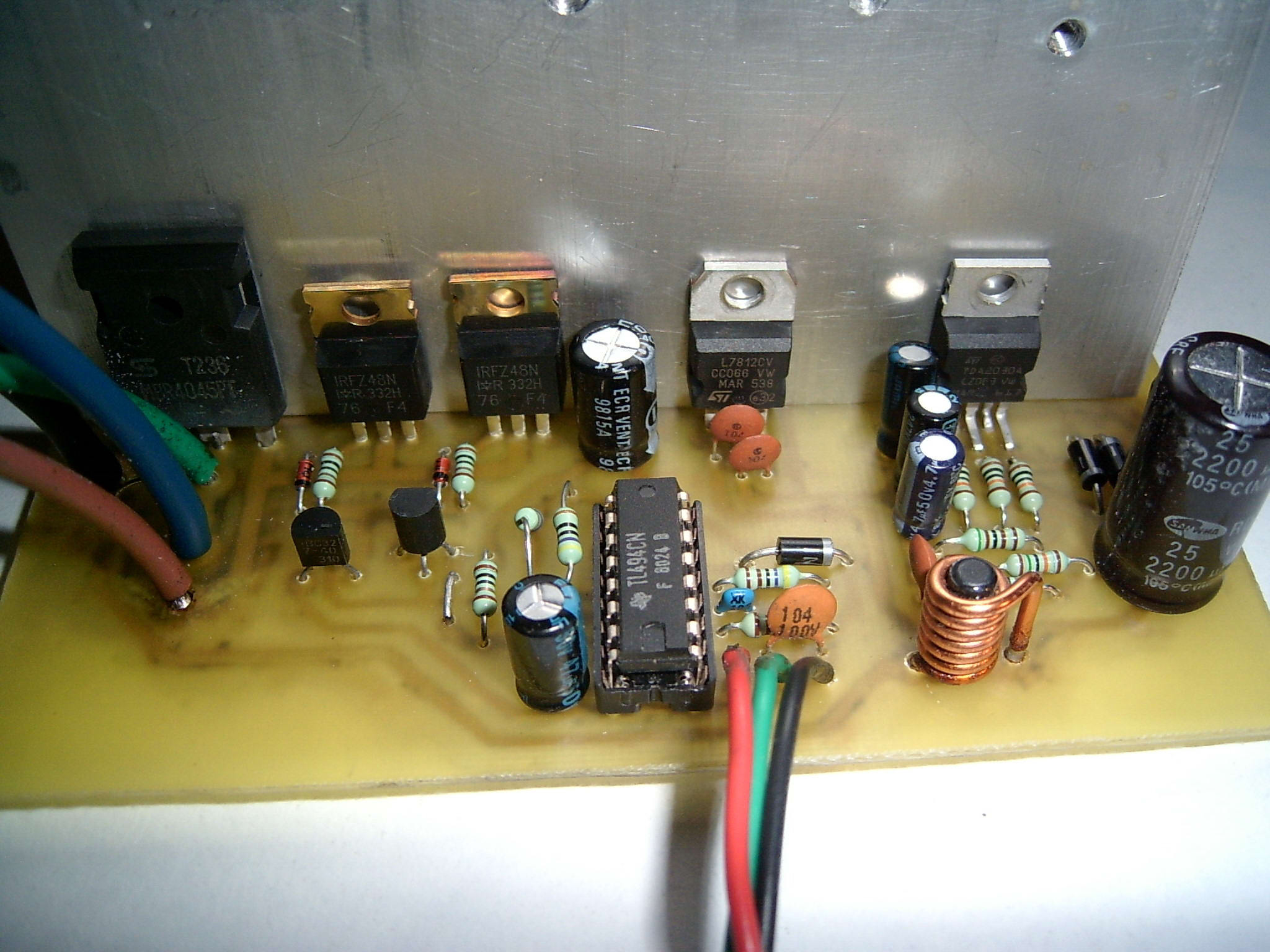

(#) szabi83 hozzászólása Dec 30, 2007 /
Elkészült a PWM vezérlésem az elektromos tricajomhoz, bár még két ellenállást ki kell cserélnem 2W-osra, borda felrakás, no meg gyantátlanítás, de működik
(#) hapro válasza szabi83 hozzászólására (») Dec 30, 2007 /
Az ott benne egy TDA 2030? Mit csinál ott benne?
Ha emlékeim nem csalnak akkor az egy hangfrekvenciás erősítő IC....De voltaképpen ez mi így egyben? A kérdés azért vetődött fel bennem, mert a PWM az ha jól tudom kapcsolóüzemű technika. És hogy a két dolgot nem tudom összeegyeztetni.
tricajom=triakom ?
Ha triac akkor hol van benne a triac?
És minek kell gyantátlanítani? esztétika csupán vagy funkcióból?
üdv.:
Zoli
