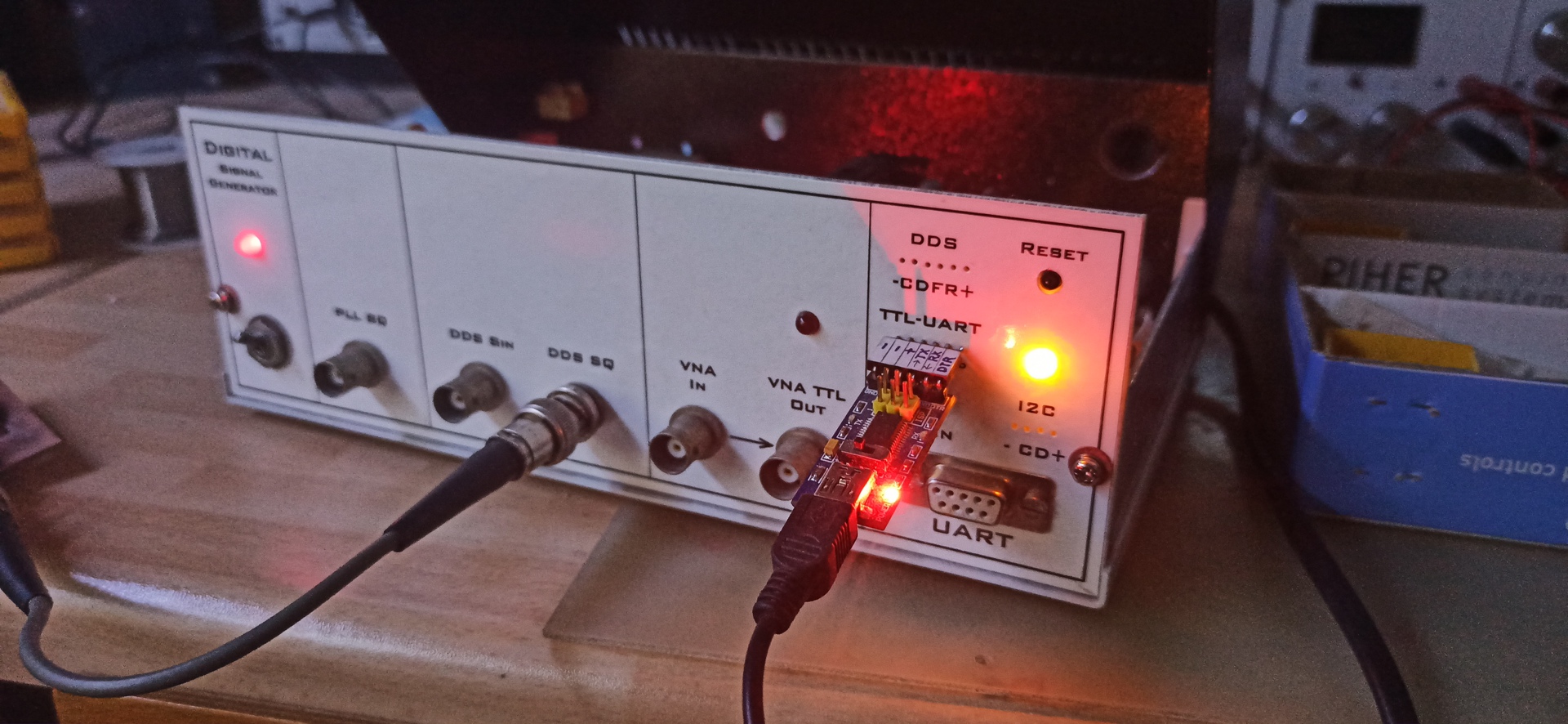

Digitális jelgenerátor
Bal oldalon egy Si5351-es I2C-s vezérlésű PLL egység, középen pedig egy AD9851-es DDS. A jobb oldalon egy osztó, hogy a PLL 4kHz-s induló frekvenciáját lentebb lehessen tolni. Ezeket egy Atmel chip kezeli, ami UART-on fogadja a parancsokat amit egy PC-ről, vagy egy telefonon futó terminál alkalmazásból lehet kiadni a megfelelő szintaktika szerint. Például "12000p" a PLL-t állítja be 12kHz-re, vagy 36kd a DDS-t 36kHz-re. Az I2C és a "DDS-busz" az előlapra ki van vezetve, hogy más hardvert is vezérelni lehessen. Eredetileg wobblernek készült, így van egy feszültség bemenete, ezt is ki lehet olvasni egy soros úton beadott paranccsal. Ez a funkció egy Nano-VNA mellett már elavult.
Köszönet Barta Imrének az UART parancsértelmező szakszerű megoldásáért!
(#) lazsi válasza Medve hozzászólására (») Jún 18, 2024 /
Nekem vagy 30 éve tervben van egy ilyesmi... Az évtizedek során csak az változott, hogy éppen hogyan, mivel oldanám meg...
Tudom, hogy ez nem a "helyedben mit csináltam volna másképpen" topic, de mégis engedj meg pár megjegyzést:
- DDS választó: Mi történik, ha be van kapcsolva a jobb szélső és a jobbról 5. kapcsoló? Vagyis egyszerre választod ki a GND-t és a + tápot... (Mert késő van, fáradt vagy és nem figyelsz a kapcsolás sorrendjére...)
- UART közösítő: Mi történik, ha a MAX232 és a BT egyszerre akar kommunikálni?
- Ha már van RS232 és BT, akkor még egy FT232 (vagy valami újabb) is elférne... Akkor a PC-vel tudna USB-n keresztül is beszélni, hiszen egy újabb PC-ken már ritkábban van soros port.
- Tök jó, hogy a közepén van egy nagy hely! Ott pont elférne egy kvarc-kályha... Mondjuk 1MHz, és abból leosztva 1kHz - 100Hz
Tetszik az átgondolt tervezés! (Modul rendszerű: vagyis később bővíthető, cserélhető, könnyen javítható)
Jól mutatna egy olyan kép is, amikor látszanak a világító LED-ek...
Írtad, hogy Atmel ... konkrétan melyik típus?

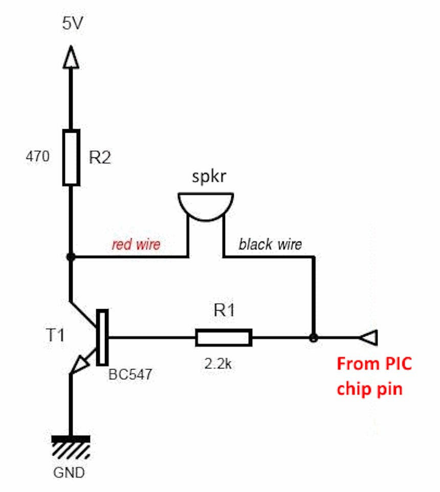

Erősen kísérleti jelleggel: "erősítő" egy bontott NPN tranzisztorral és három ellenállással. Jelenleg 6V-ot kap, elég gyenge a hangerő, de legalább valamennyire működik (a tranzisztor típusa nem olvasható).
(#) Medve válasza lazsi hozzászólására (») Jún 18, 2024 /
Köszönöm hozzászólásotokat, Sany: jó vastag drótra tettem rá! Amúgymeg majd fémdobozba kellene valahogy...
Lazsi, igen, baj lenne, ha két DDS-t állítanék be, nem szabad, hogy a nyers tápot is ki lehessen választani.
- UART közösítő: Úgy gondoltam, hogy vagy-vagy, egyszerre nem használom. Csak egy kósza gondolat, még nem kiforrott ötlet, csak olyan vagány volt a telóba beírni, hogy 540kHz-et kérek BT-on át.
- FT232? Igen, az előlapra azt tűztem rá, USB-n keresztül játszom vele. Csak takarékosságból nem építettem bele fixen.
- Kvarc kályha? Akár!
- A proci ATMEGA 328, +bootloader, szóval Arduino. Ha kell a progi megmutatom...
(#) lazsi válasza Udvari Zsombor hozzászólására (») Jún 18, 2024 /
A rajzon 8Ω-os hangszóró szerepel, amit te használsz, az "nagyimpedanciás", talán 200Ω - 1kΩ. Valószínűleg emiatt gyenge a hangerő...
Köszi a választ és a képet!
A korábbi képek alapján azt gondoltam, hogy az előlapon szereplő lyukak mögött LED-ek vannak, amik az adott láb / funkció szerint világítanak...
De már látom, hogy azok csatlakozók! (Újra megnézve az első képeket - egyértelmű.) Így már értelmet kapott az is, hogy miért van + és - közöttük... Írtad is, hogy az előlapra ki vannak vezetve...
Viszont így még nagyobb az elismerésem, hogy ennyire bővíthető!
Gondolom az előlap nem fémből van...
Köszi, de nem használok Arduino-t... Jobban szeretem a "nyers" procit. És számomra a programozás is az "élvezet része"...

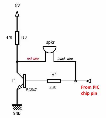

(#) Udvari Zsombor válasza lazsi hozzászólására (») Jún 18, 2024 /
Próbáltam ~6Ω hangszóróval is, azzal se volt jobb. A rajzot mellékeltem, amit követtem, innen származik. Mit rakjak még hozzá?
(#) proli007 válasza Udvari Zsombor hozzászólására (») Jún 19, 2024 /
Hello! A2,2k helyett tegyél egy 10..47µF-os kondit. (A + a bázis felé)

(#) Udvari Zsombor válasza proli007 hozzászólására (») Jún 19, 2024 /
A rajzot nézve a kondi + lábára menjen a hangjel pozitívja? 10µf és 47µf között bármekkora jó?
(#) proli007 válasza Udvari Zsombor hozzászólására (») Jún 19, 2024 / 1
A hangjelnek alapvetően nincs pozitívja. De az attól függ, hogy melyik pont a pozitívabb DC feszültségű, a bázis, vagy amiről hajtod. De gondolom, valami füles kimenetről hajtod. (Nem PIC-ről, mint ami a cikk ír.)
Egyébként a kondi a DC-t választja le és az alsó határfrekit befolyásolja. De már 10µF-nál is kb. 100Hz az alsó freki. A Hallgató, meg kb. 300Hz-től él, mert telefon.
Amúgy az a gond, hogy egy tranyónak kicsi a bemeneti impedanciája és a soros 2,2k így csökkenti a jelet. A füles kimenet meg kb. 32 ohm, az meg tudja hajtani a tranyót. A bázis-emitter közötti ellenállásra sincs szükség, de hallgató esetén a soros 10 ohmra sincs..

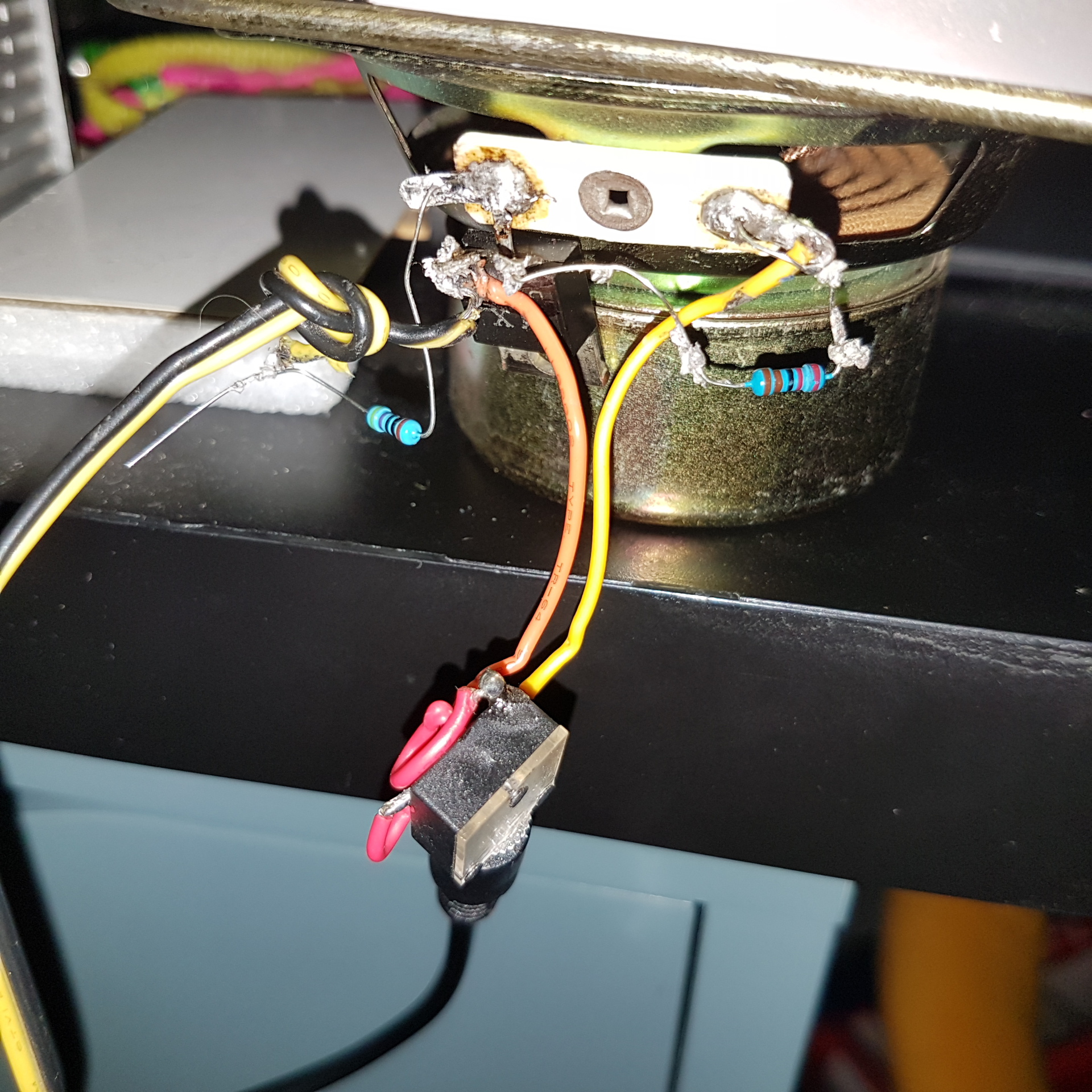

Betettem 10µf 50V kondit a 2.2kΩ helyett, nem hozott javulást. Átépítettem az egészet eszerint, továbbra is 6V a tápfesz, rendes 6Ω hangszóró van rajta.
Ez már szépen működik, adhatok rendesen bemenő jelet, nem torzít, viszont a hangerő még kissé alacsony. Így mit módosítsak?

(#) Udvari Zsombor válasza pipi hozzászólására (») Jún 19, 2024 /
Egy fém teás dobozzal leborítottam a hangszórót, "hangszekrény", úgy azért már valamelyest jobb. Esetleg mit módosítsak a kapcsoláson?

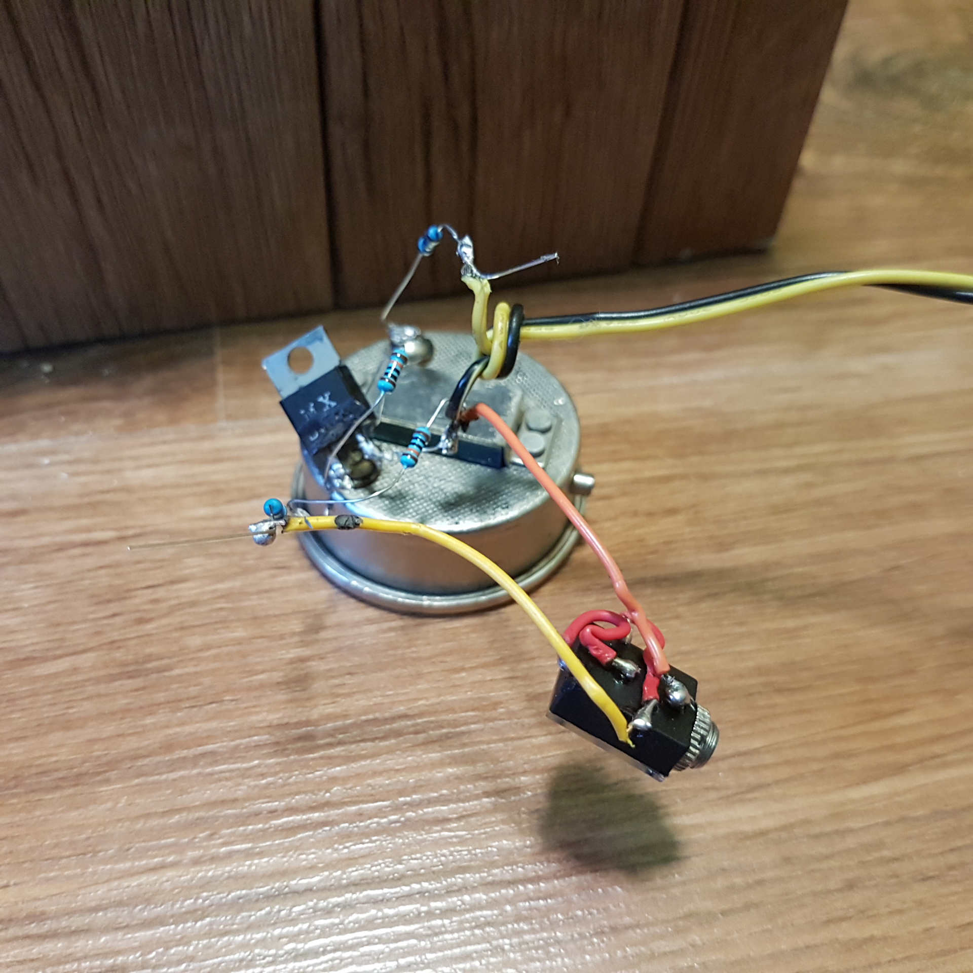

(#) Udvari Zsombor válasza proli007 hozzászólására (») Jún 19, 2024 / 1
Most legalább ilyet is próbáltam már építeni.

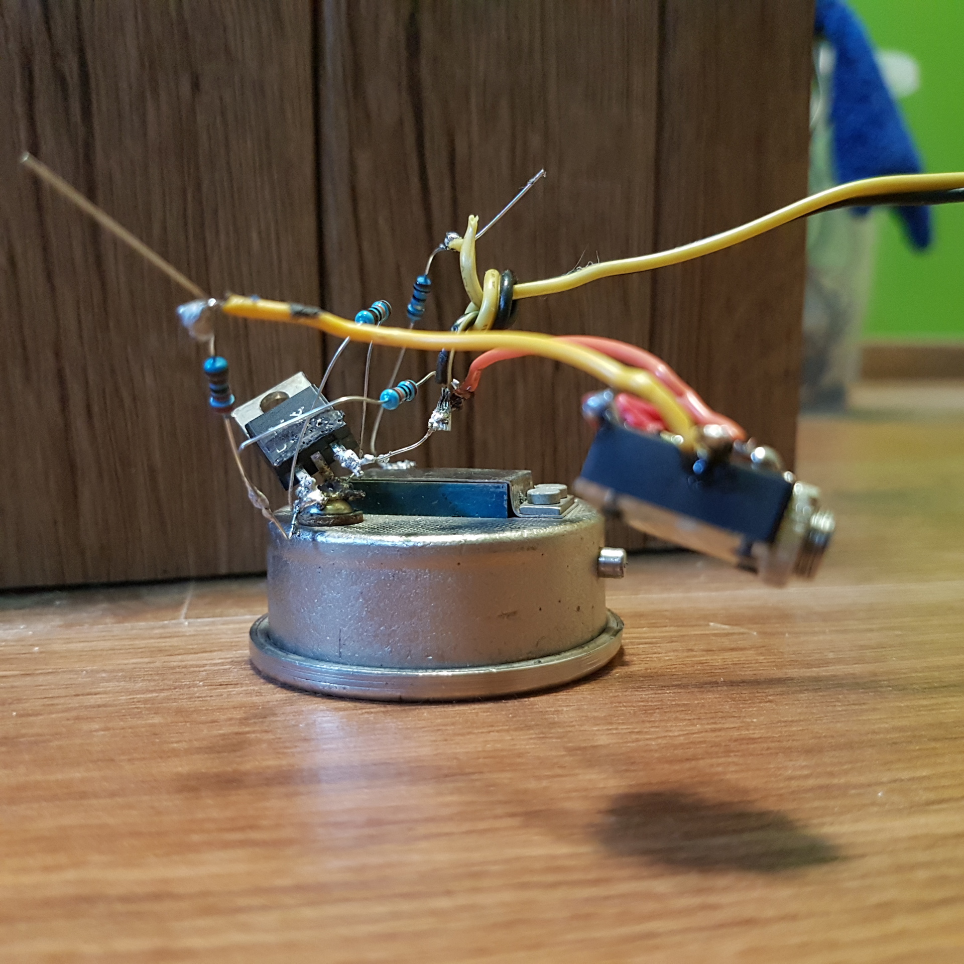

Ilyen lett. Tudom, az ellenállások lábát nem pucoltam meg, de legalább működik. Az ott a hangszórón egy fém teás doboz, "hangdoboz". Ez alapján készült, 6Ω hangszóró és 6V tápfesz.
Zsombi! Szerencse hogy a technika és a fejlődés nem rajtad múlt, mert még ott tartanánk, hogy a kőbaltához keresgetnénk a követ. "ez sem jó - ez sem jó"

(#) Alkotó válasza Udvari Zsombor hozzászólására (») Jún 19, 2024 / 1
Mivel forrasztasz? Ennyire rossz kinézetű forrasztást már sokkal nehezebb csinálni, mint jót.
