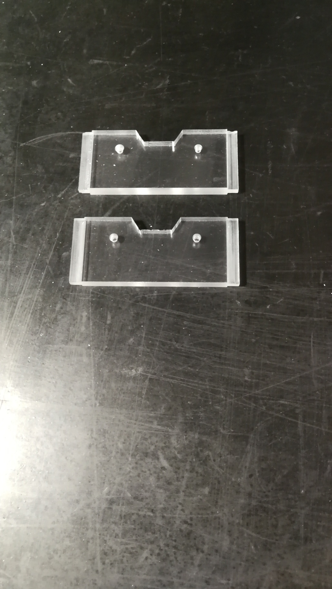

Elkészült a végleges kivitele a Mendocino motornak.
Gyenge napfény hatására is forog, az asztali lámpa ledes világítása 300/min fordulatot eredményez. Komolyabb napfényre 1000/min fordulat fölé is emelkedik a mérés alapján.
