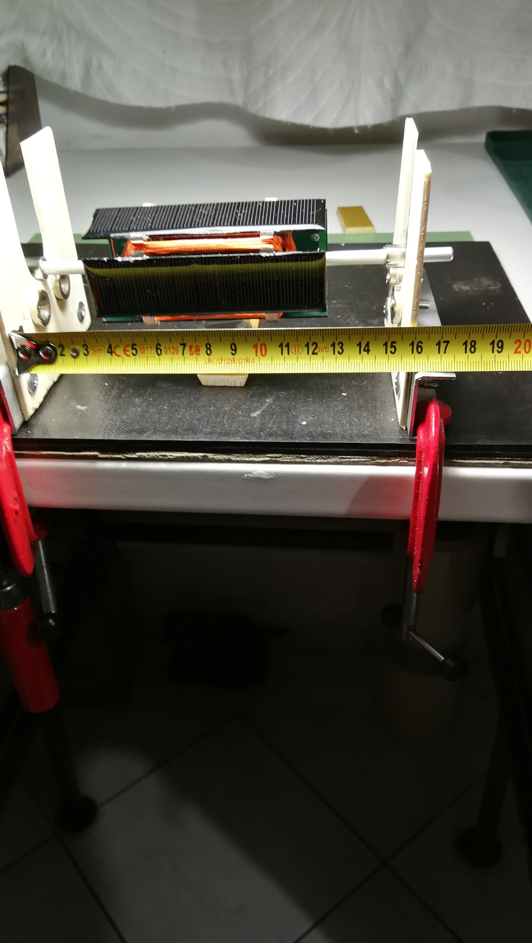

Szolármotor
Régóta terveztem megépíteni a Mendocino motor egyik változatát.
Jelenleg deszkamodell szintű az állórész, a végleges méretek után valamilyen plexi-ből készült tartót fog kapni.Mindenesetre forog, de elég rögös út vezetett idáig..
A forgórészt már nem alakítom, esetleg kap még "horonyléceket" a tekercs védelme miatt.
(#) Gafly válasza mex hozzászólására (») Márc 13, 2025 /
Szabad elhozni Békécsabára mutogatni.

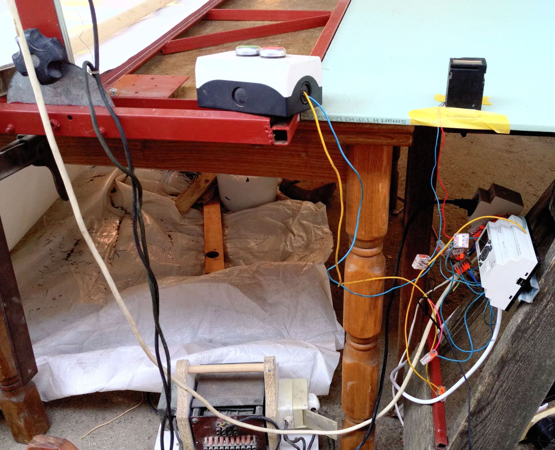

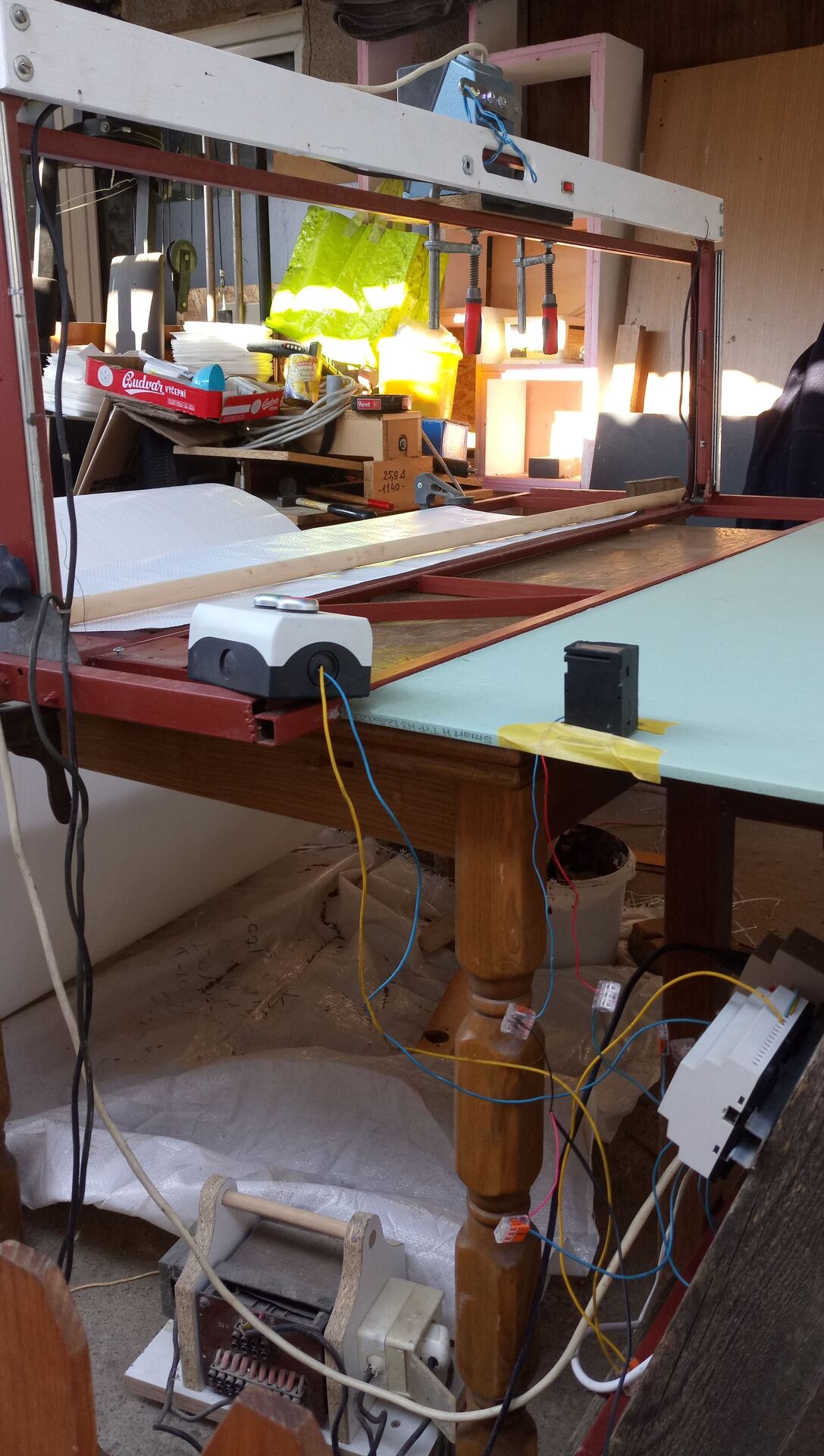

(#) Sinike hozzászólása Márc 18, 2025 / 10
Hungarocell vágó, egy szervo és egy plc
PP szövetet kellett szabnom, párezer zsáknak. Így muszáj volt félautomatizálnom.
Egy hungarocell vágó, egy bivaly szervo és egy plc házasítása. Került rá még egy elektromos számláló is. (Ez csak ideiglenes, 1x-i munka, így a huzalozás is csak ideiglenes, most attól tekintsetek el )
(#) Sinike válasza Sinike hozzászólására (») Márc 19, 2025 / 4
Köszönöm a kedveléseket!
Volt egy privát üzenet, gondoltam, ide írom, hátha mást is érdekel.
1. és 3. képen látszik egy (dupla, mert ez volt itthon) nyomógomb. Ennek nyomására beindul a plc, bekapcsolja a vágó cekászt, elindítja a szervo az emelést, közben ad egy impulzust a számlálónak. 7mp után (kb 4 cm emelkedés) kikapcsol a cekász, és a szervo megy a helyére.
Ez a szervo 230V-os, németből "kukáztam". Most nagyon jól jött
A hungarocell vágó saját készítés, a képeken látható 63VA-es AC trafóval működik.
Készítettem videót is, megvágom és hamarosan teszem a linket
