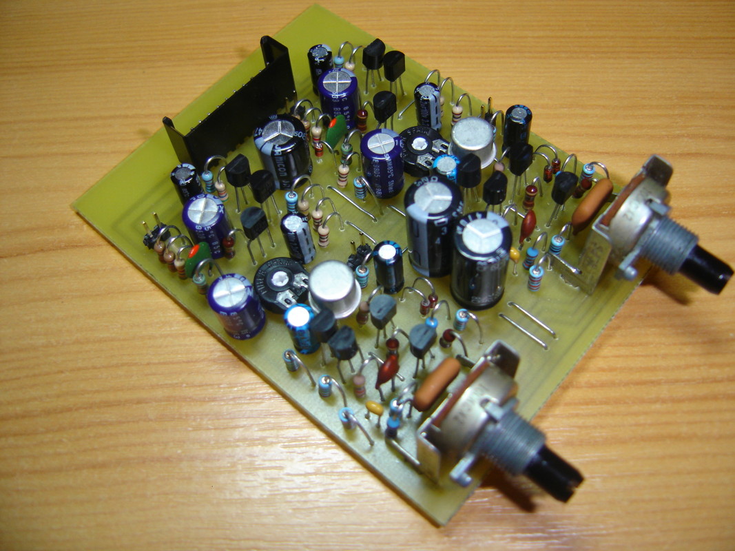

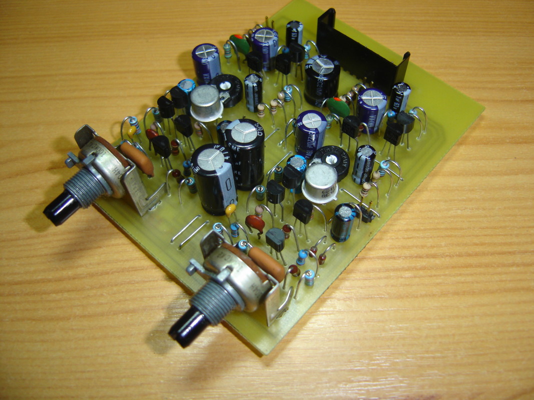

Elkészült a "tranzisztoros" erősítőm előerősítő és hangszínszabályozó panelje. Jó móka volt megépíteni és főként tesztelni.

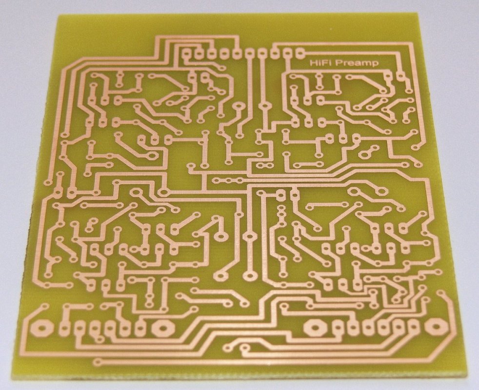

(#) tbence3 válasza Cs.-Istvan hozzászólására (») Jan 3, 2008 /
A nyákot hogy készítetted? Nagyon szép lett. Gondolom vasalással ugye?

(#) Cs.-Istvan válasza tbence3 hozzászólására (») Jan 3, 2008 /
Előre lakkozott panelt szoktam venni, azt 100% sikerrel lehet előhívni.

(#) Cs.-Istvan válasza borvendeg hozzászólására (») Jan 3, 2008 /
A panelt itt szoktam venni. Az elkészítésről pedig itt írtam (remélem hasznos dolgokat). Nagyon egyszerű és megbízható otthoni amatőr módszer. Az igaz, hogy nem olcsó, de a levilágítóhoz egyszer kellett megvenni a dolgokat, és megnyugtató, hogy garantált a siker. Az oldatokat is többször fel lehet használni.

A nyák első osztályú, a beültetés is nagyon gondos. Hogy némi kritikát is írjak, ami gyakorlatilag inkább az én ízlésemet tükrözi, nekem nem tetszik, ha állnak az alaktrészek a panelen!
A másik javaslat, hogy ha ilyen gyönyörűen tudsz nyákot készíteni, érdemes lenne SMD alkatrészeket felhasználnod. Nem csak a kis méret miatt(bár az is előny), inkább az ár(kisebb panel(!), olcsó alkatrészek(legalább is nem drágábbak), és a tranyóknak nem feltétlenül kell SMD-nek lennie, mert a sima tranyót is lehet felületszerelni, vagy simán is)), és a szépség, profi kivitel miatt.
Kiemelem, hogy ez a kivitel is gondos és profi, de lehetne még inkább az, egyértelműen csak választás kérdése nálad, nem a képességeké!

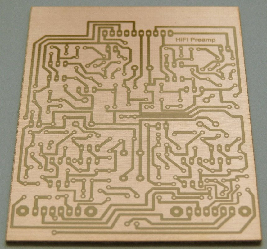

(#) fureszk válasza tbence3 hozzászólására (») Jan 4, 2008 /
Az első kép az előhívott panelról készült...
Nagyon szép munka!

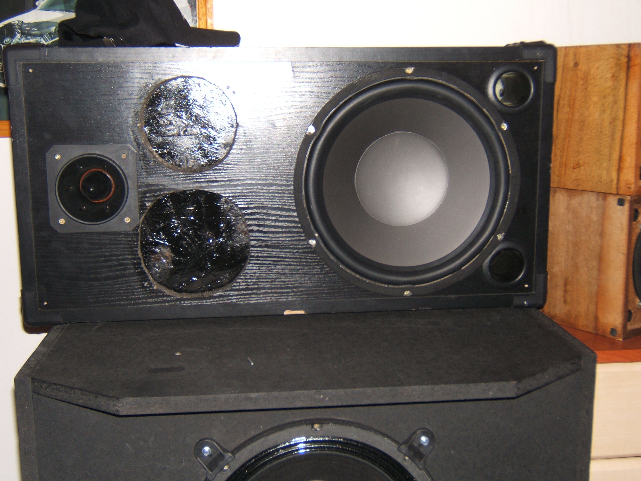

Megosztanék egy Transmission Line hangdoboz építéséről készült képeket. A végleges verzióban a hangváltót kicseréltem, valamint rájöttem, hogy a szép hangzáshoz ezek a hangszórók nem igazán megfelelőek (papír membrános hangszórókkal teltebb, vidámabb hangja van és meggyőzőbbek a mély hangok is).
Kevlár: falbontó basszus.
Papír: mennydörgő basszus. :yes:
Ennek ellenére viszonylag jól szól. Otthoni zenehallgatáshoz - nagyobb szobában - megfelelő. Link

„Megosztanék egy Transmission Line hangdoboz építéséről készült képeket. ....”
Huuu 3utas TL doboz :eek2: nagy faba vagtad a fejszed! Mi alapjan meretezted a dobozt? Merted a hangszoro parametereket? Merted a dobozban hogy viselkednek a hangszorok? Atvitel? Impedancia menet? Hogy csillapitottad a doboz belsejet? Mi alapjan keszitetted a valtot? Es lenne meg jo nehany kerdesem ...
(#) Cs.-Istvan válasza lamalas hozzászólására (») Jan 4, 2008 /
Az eredeti terv az 1991-es RT évkönyvben található. Ebből merítettem ötletet. Mivel a megadott hangszórókat nem lehetett (vagy nem állt módomban) beszerezni, ezért próbaképpen a 30cm-es mélynyomóhoz megnöveltem a méreteket és összeraktam a dobozt mindenféle tervezés és méretezéssel kapcsolatos számítások nélkül Somogyi hangszórókkal, videoton magassugárzóval. A csillapítás kb. 5cm vastag hangszigetelő szivacs. Szerencsémre nagyon jól sikerült. Gyönyörű hangja van!
A képeken látható doboz gyakorlatilag ugyanaz, csak más hangszórókkal.

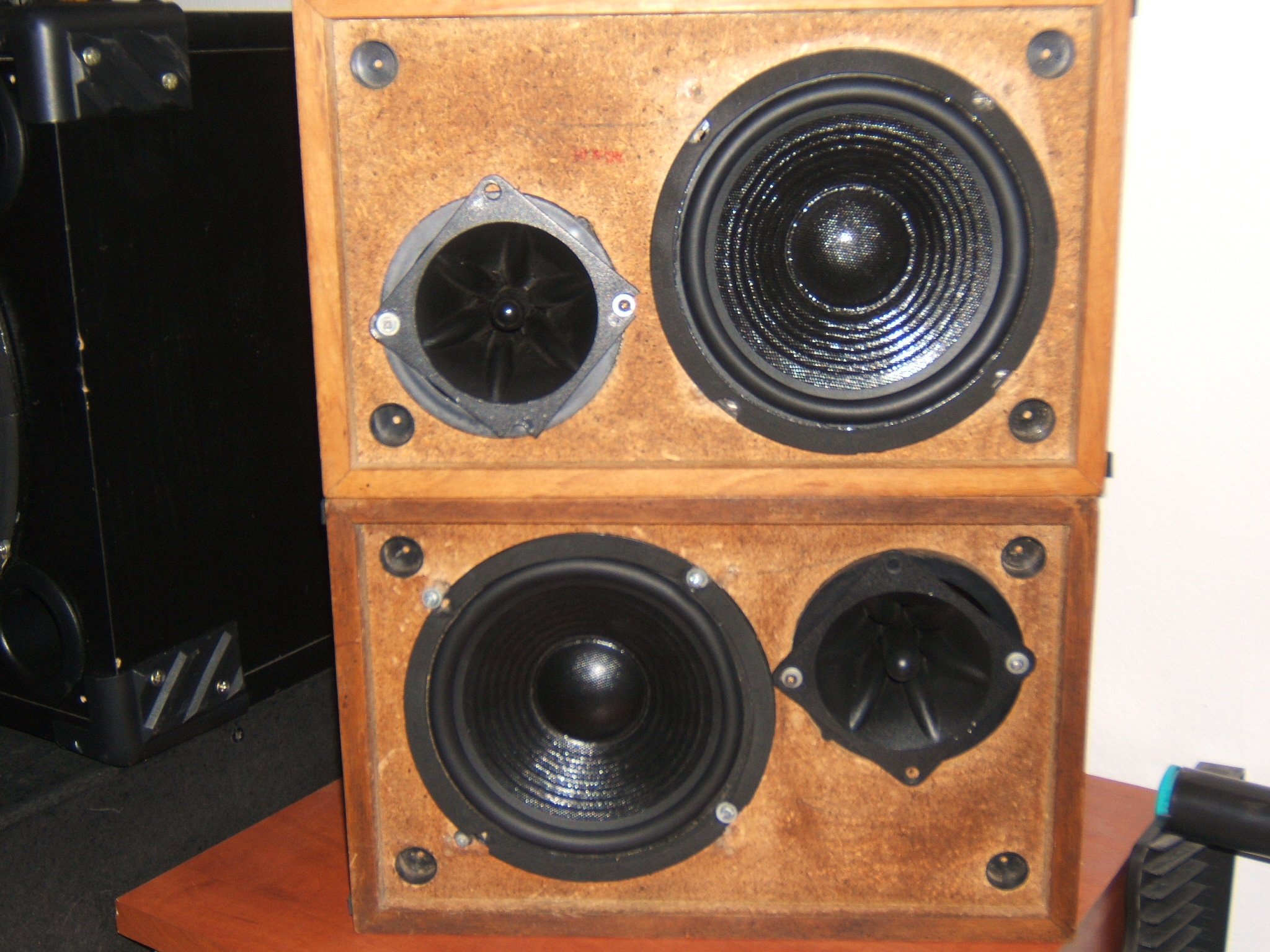

(#) Hookyfli hozzászólása Jan 6, 2008 /
Nah hát akkor én is felteszem a saját készítésű 2db "Rutse" ládámat ami SAL MEGAVOX gyártmány és én nagyon meg vagyok vele elégedve,3 éve hajtom 2x400w-os épített erővel és non bírja!! !2db elvileg 4 utas de kettő becsinálva a hangszórók "kicsi" teljesítménye miatt!így DP35-ös magasak és SRP 3040-esek vannak benne!Meg 2 db kb 60w os hang"fal"kis piezzo+SR1620,de ez meg sztem minőségben szépen szól!!!Ezeket én csináltam!ezem van még nayon kezdő vagyok! Kommenteket kérnék :yes:
