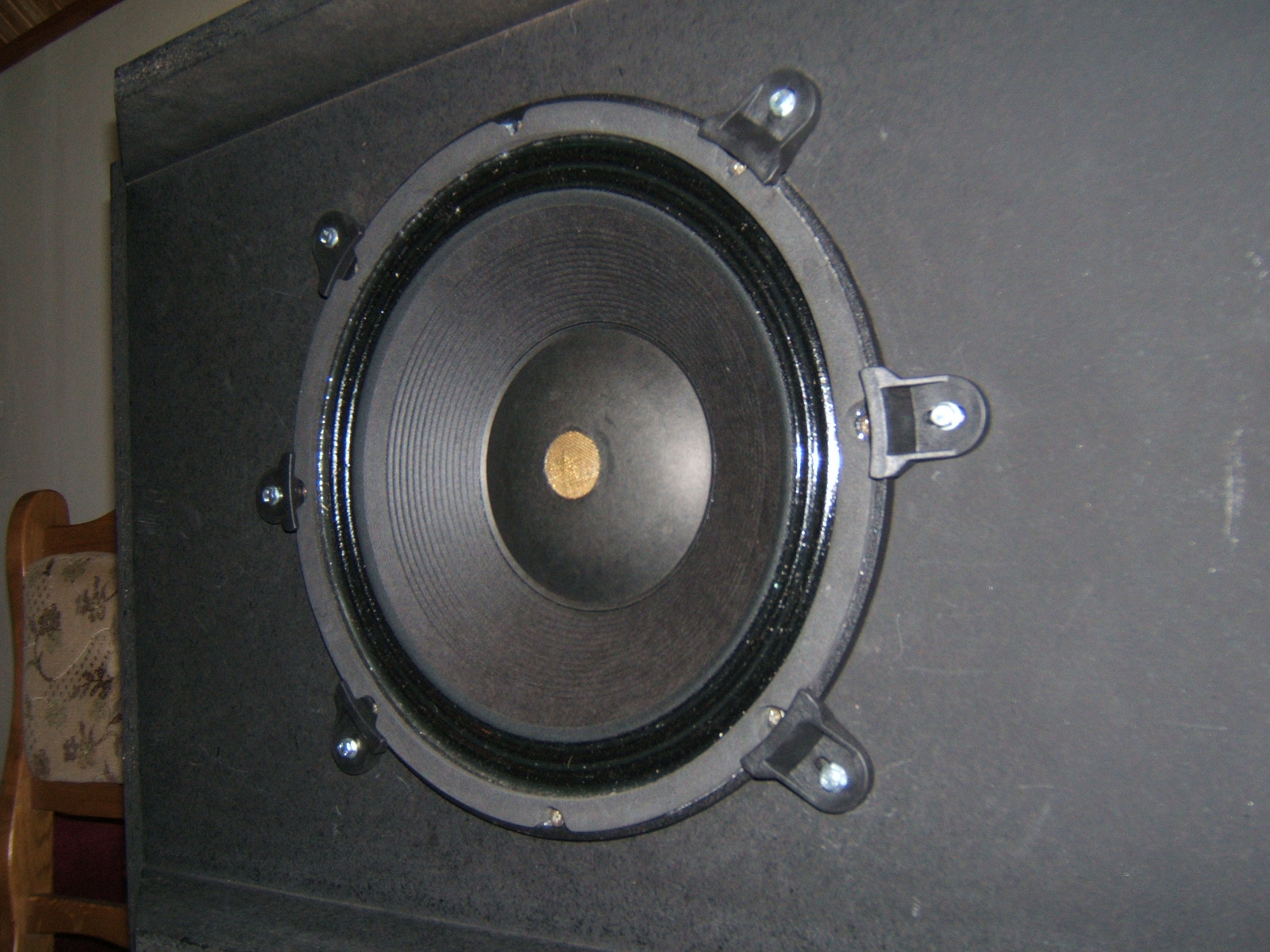

(#) Doncso válasza Hookyfli hozzászólására (») Jan 6, 2008 /
Szia! Nekem nagyon tetszik a Rutse és ugy tudom az alsó határfrekije is elég alacsony igy nagyon szép a mély-hangja.A második képen lévő piezókról nekem valahogy a visitós hangok jutnak eszembe de örülök ha neked tetszik, a harmadik dobozt nem ismerem, de a rutse-hoz mindenképen GRAT, szerintem jó kis láda!
(#) Gery válasza Hookyfli hozzászólására (») Jan 6, 2008 /
Hello
Az a megawoxos hangfal tetszik Tudnál mondani valamit a hangfalrol, meg a hangszórórol is bővebben?
(#) Hookyfli válasza Gery hozzászólására (») Jan 6, 2008 /
háát,leírok minden adatot
850\600W
8 ohm
rez.frekvencia:34Hz
frek.átv.:26-4000 Hz
érzékenység:98db
Lengő átm:3
membrán:papír
mágnes:130 Oz
Sd:503 Cm2
Qms: 7.20
Qes: 0.29
Qts: 0.30
Vas: 163 l
Mms: 46g
Bxl: 14Tm
L: 1.2
Hát ennyit tudok rolla elmondani Ha van még kérdés azt várom
Jah meg a láda lemaradt hát csak annyit tudok h:110 cm magas
50 cm széles
60 cm mély
(#) Hookyfli válasza Doncso hozzászólására (») Jan 6, 2008 /
Amugy a ládákat is én csináltam!Azért néz ki így a harmadik... Nah mindegy de azt is elviszi 200 w-os erő!!

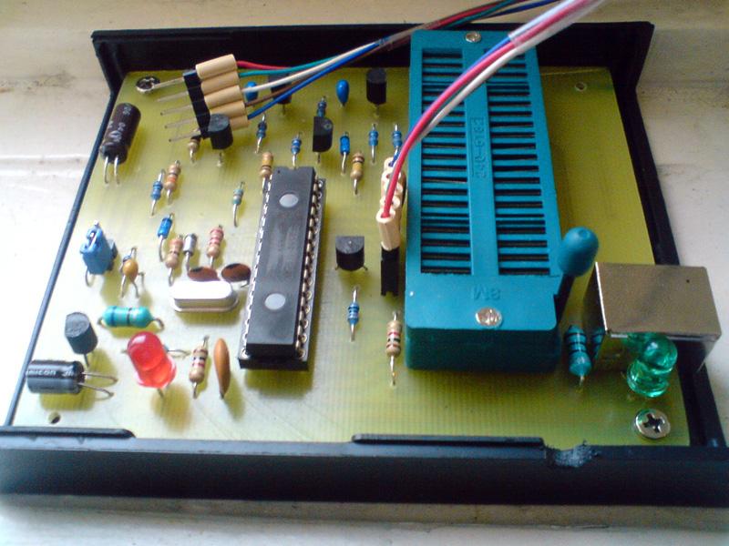

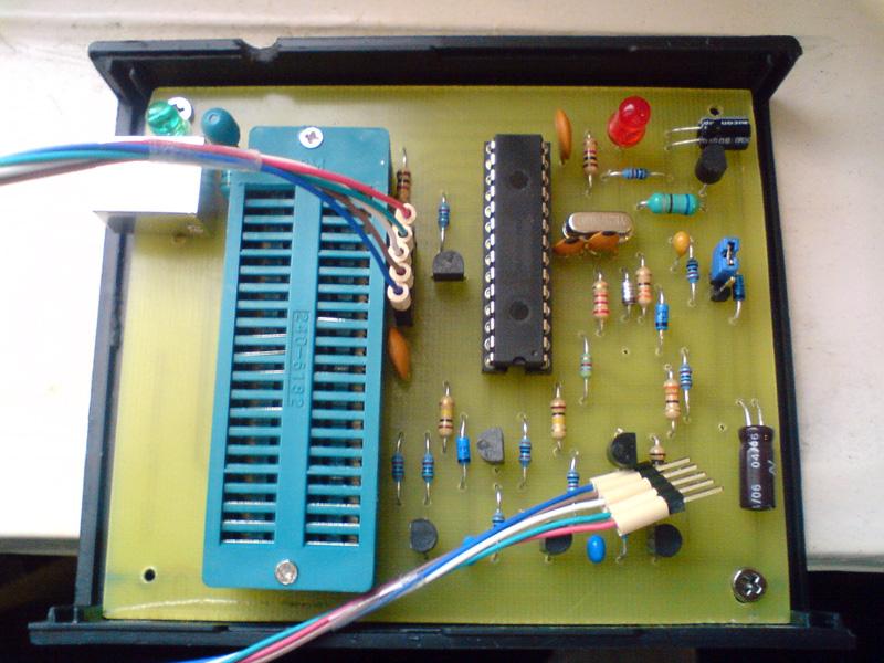

(#) Rapidus hozzászólása Jan 6, 2008 /

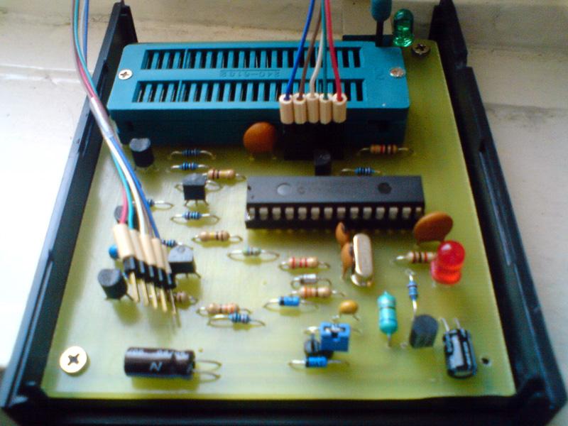

Megépítettem a második USB-s PIC égetőmet, az első egy Brenner8 mini volt, és mivel nagyon jól üzemel, megcsináltam a "fullos" verziót, a Brenner8P . Ez is simán elsőre üzemelt, csak az égető feszeket kellett ellenőrizni, és már kész is volt.
(#) levii válasza Rapidus hozzászólására (») Jan 6, 2008 /
Klassz!
Látom TEXTOOL foglalat és ICSP kivezetés is van !
(#) még1MbR válasza Rapidus hozzászólására (») Jan 6, 2008 /
Igényes, szép munka! :yes:
(#) Rapidus válasza levii hozzászólására (») Jan 6, 2008 /
Igen, ettől "fullos". Mivel az új alaplapomon már nincs LPT, meg COM port, ezért csak USB-s jöhetett számításba, abból pedig ez az egyik legolcsóbban megépíthető változat, ami több, mit 300 típust ismer (égetőre csatlakoztatva fel is ismeri).
(#) watt válasza Rapidus hozzászólására (») Jan 6, 2008 /
Nincs valami lista a támogatott példányokról? (nem nagyon megy a német... )
Jó kis programozó, és jól meg is építetted, gratulálok!
(Halkan jegyzem meg, hogy a foglalatra semmi szükség normál esetben, csak ha sorozatban programozol PIC-eket. De ez a tény nem von le semmit a munkád értékéből!)
(#) Rapidus válasza watt hozzászólására (») Jan 6, 2008 /
De van, 343db szerepel benne. De valaiért ne megy fel a csatolt fájl, felraktam ide: http://rapidus.extra.hu/Supported_PIC's.zip
Amúgy nagyon gondosan megtervezett projet, mindenféle leírás, kézikönyv, nyákterv, fotók, meg még ezer más van a honlapon: http://www.sprut.de/electronic/pic/projekte/brenner8/index.htm

Még valami: németül én sem beszélek egy kukkot sem (csak angolul), senki sem segített, de mégis egyértelmű minden, elsőre sikeresen megépíthető, akár kezdőknek is. A szintén a honlapon lévő saját égetőprogija (usburn17a6.zip) pedig már angol, már ami a főkérenyőt illeti.
Köszi! Jó kis lista! Sajnos egy fontos PIC-em nincs benne(30F2020), de ami igaz-az igaz, más égetők sem támogatják, kivéve a gyári égetőket, amikben szintén 2550, vagy 4550 van. Egyelőre nincs gondom az LPT porttal, de a laptopomon nincs már, így most azon gondolkodom, hogy a gyárit építsem meg(ICD2, PicKit2), vagy ezt amit Te, vagy tervezzek egyet. Az utóbbi mellet az áll, hogy az új típusokra nem kéne várnom, beilleszteném magam. Ellene az szól, hogy nem kis meló.
Köszi az infókat mégegyszer!

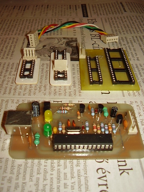

(#) luxusmoszkvics válasza Rapidus hozzászólására (») Jan 6, 2008 /
nekem is megtetszett, kitűnően működik.
brenner8mini:
(#) vanzerr válasza luxusmoszkvics hozzászólására (») Jan 6, 2008 /
Szuper a tied is és Rapidus kollégáé is. Mondjuk én is Watt véleményén vagyok a foglalattal kapcsolatosan. Viszont a Te adaptereid nagyon tetszenek. Esetleg a nyák terveidet megosztanád velünk? Szerintem sok embernek jól jönne egy működőképes, letesztelt, többek által jónak tartott PIC égető.
(#) tomi134 válasza luxusmoszkvics hozzászólására (») Jan 6, 2008 /
Igen engem is erdekelne a kapcsolasi rajza a mini usb egetonek

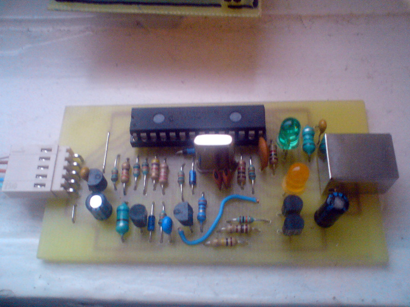

Ez volt az első amit megépítettem. A komplett anyagot felrakom, ha ezzel tudok segíteni. A második fullos égetőmbe a PIC18F2550-et már ezzel égettem. Az alkatrészjegyzék a HQ-ra van megcsinálva rendelési számokkal, árakkal (amiből csak több darab vásárolható, ott több van, pl ellenállások).
Az előző hsz-ben a fotók "gyáriak". A sajátom ez.

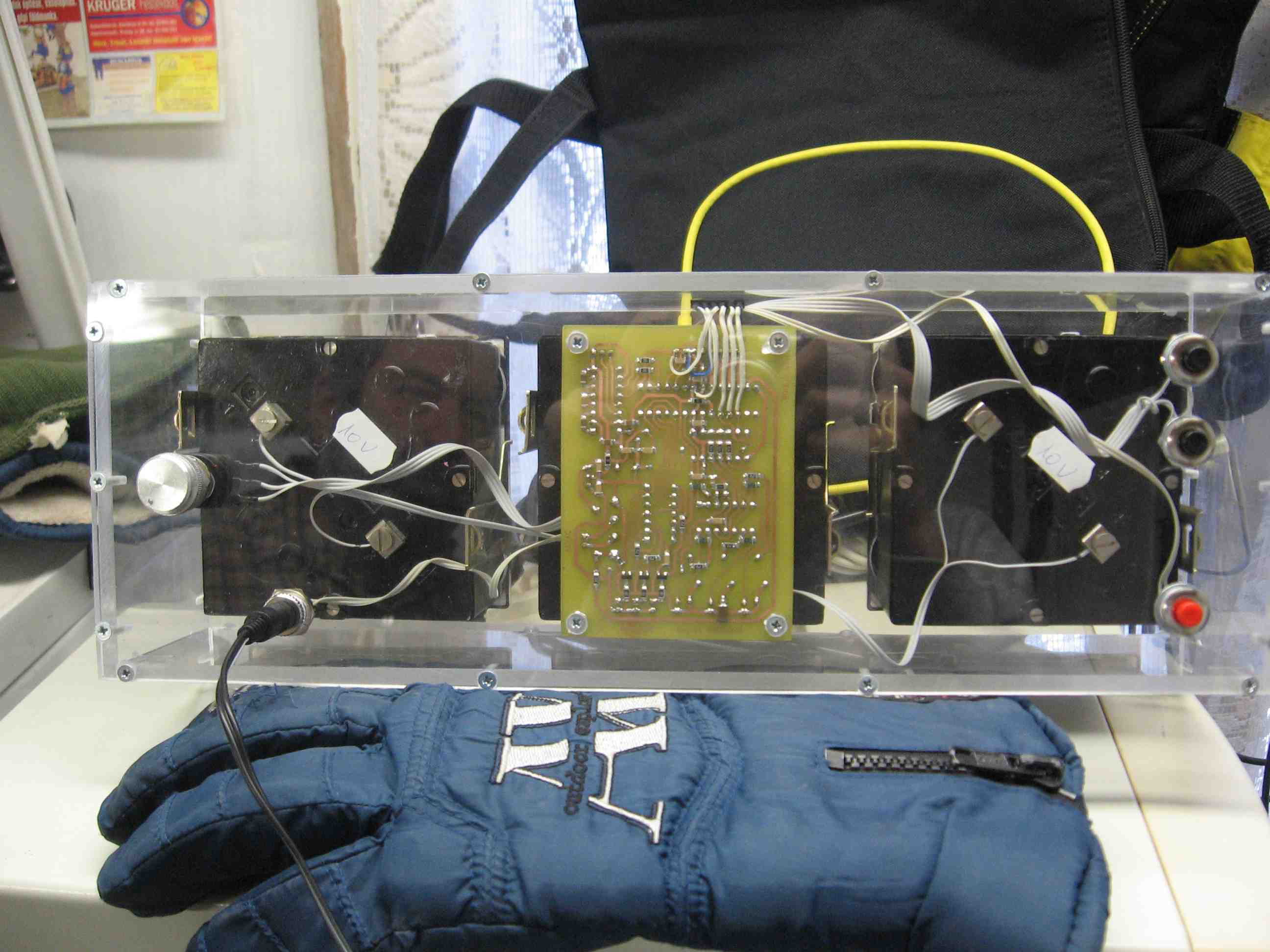

(#) pbalazs válasza pbalazs hozzászólására (») Jan 6, 2008 /
Nos, készítettem egy kis videót, de 10MB lett 15sec. Hová tudom feltölteni?
Addigis itt egy kép a hátuljáról, ami most készült el.

(#) Topi válasza pbalazs hozzászólására (») Jan 6, 2008 /
Gondolom van valami tárhelyed... Oda fel tudod tenni, majd belinkelni. Ha nincs, akkor dobd át nekem mail-ben és felrakom.

(#) Doncso válasza Rapidus hozzászólására (») Jan 6, 2008 /
Te ez naggyon jó lett sztem, én is most készülök egy pic-égetőt csinálni.

(#) JZoli válasza Rapidus hozzászólására (») Jan 6, 2008 /
Rajzot, doksit nem tudnál feltenni róla?Laptophoz nagyon jó lenne nekem is az USB-s megoldás miatt.
