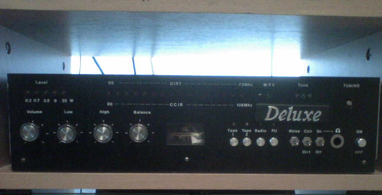

A dobozt egy ismerős készítette 87ben. Sima alu lemezekből van. Van egy két plussz lyuk rajta, azokat el fogom tűntetni, és a teljes doboz "tükörre" lesz polírozva.

(#) Gery válasza Carter hozzászólására (») Jan 14, 2008 /
Kösz! Az első képen megse mondanám hogy nem gyári
Ötletes a két borda összekötése is

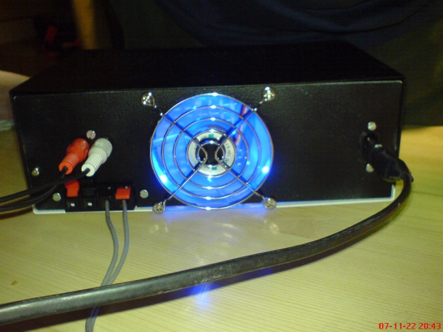

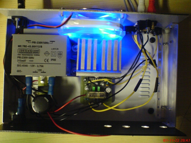

(#) banyaiakos hozzászólása Jan 14, 2008 /
Én egy 2x25W-os erősítöt dobtam össze TDA7375el.(nem egy hudenagy teljesítmény de koliszobába ígyis kua hangos
Lehet kicsit csicsás lett de nekem naon bejön a KÉK
a jobb oldalra jön még egy hangszínszabályzó, a trófó dolgait áttervezem mivel kell a hely a VU-meternek Ha véglegesen kész lesz a cucc feltétlenül megmutatom.
(#) valve válasza banyaiakos hozzászólására (») Jan 14, 2008 /
Dehogy lett csicsás,.. Sztem nagyon jó! Mellesleg én`is szeretem a TDA7375 -ös félvezetőkupacot,..
(#) hhkfk válasza banyaiakos hozzászólására (») Jan 14, 2008 /
nem kicsi a 45VA-s trafó?????? hány ohm-os hangszórókkal használod?????
(#) Dzsoni hozzászólása Jan 14, 2008 /
Pont elég hozzá a 45VA-es trafó.
Egyrészt zenét hallgat vele, másrészt a VA úgysem W, harmadrészt ott egy hűtőventillátor.
Szóval még egy 35VA-es is elég lehetne ehhez a 2*25W-os erősítőhöz.
Plussz most látom hogy nem is 2*25W-os ez az erősítő (lsd. IC adatlap), csak kirakatadat. Így főleg elég a trafó! Még túl is van méretezve.
(#) valve válasza Dzsoni hozzászólására (») Jan 14, 2008 /
35VA -os trafó 2x25w erőlködőhöz? Azért ne túllozzunk,.. Illik duplájára méretezni a trafót,.. Amgy nemértem az egyik kijelentésed: "harmadrészt ott egy hűtőventillátor" miköze a ventinek a trafó vagy erősítő teljesítményéhez?

(#) banyaiakos válasza Dzsoni hozzászólására (») Jan 14, 2008 /
nincs 2x25W?
Uhh pedig csak 1db kb nálam is öregebb(19 vagyok) 4Ohm-os TESLA hangfalat hajtok vele, (amit minnél előbb le akarok cserélni). 4x7x3méteres a koliszoba és kegyetlen hangos a cucc (hehe... az otthoni szobám ahova csináltam kisebb) . Elképzelni is nehéz h mit tudhatnak a több100W-os erősítők, persze RMS...
A hűtés télleg nagy lett pláne ventivel habár elsődlegesen a design miatt tettem bele
Sztem meg nemnagy az a hüttő neki! Jobb ha van mit melegítsen mintsem olvadjon a kapszula rajta,..
Amgy én`is procihűttőt tettem a TDA -ra,..
(#) banyaiakos válasza valve hozzászólására (») Jan 14, 2008 /
banyaiakos kolléga(akkor még kezdőként) az "1000µF amperenként" szabályt alkalmazva 4.700µF/50V kondit tett szűrésnek+100nF
Csak egy erősebb basszusnál kicsit halványabban világít a LED-es venti
Szóval a helytakarékos, igényesebb elrendezésnél már 10.000µF/25V lesz
am marhajó IC, villamosságtan tanárom ajánlotta...
Annak az IC -nek, elég 10 vagy 22 ezer uF,.. én egy 22000µF -ossal használom, ami 63v -ra van,.. Probáltam már 1F -os kondival de semmi külömbséget nem tapasztaltam,.. A 10 ezressel sem volt pillogás vagy tompa basszus, azzal is szép lágy volt a mély,.. De gondoltam van 22 -es tehát azt raktam bele, meg a két db 2200µF a panelon és a 100nF -os,.. (de simmán megy 2x 4700µF -al is!)
