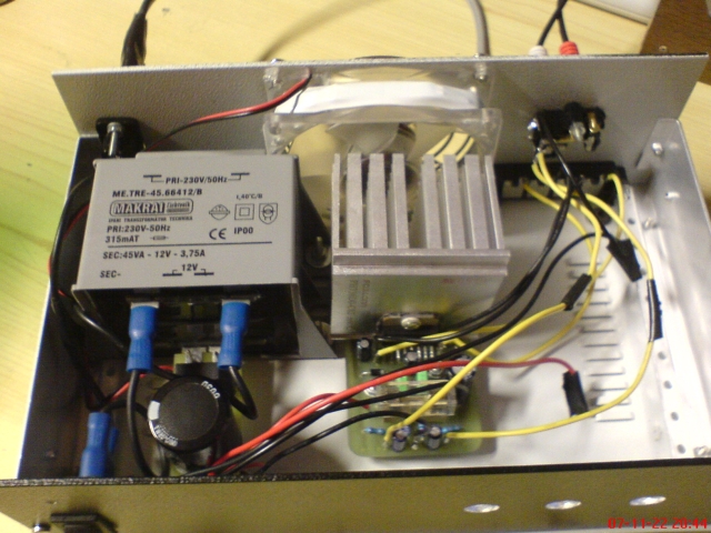

Én egy 2x25W-os erősítöt dobtam össze TDA7375el.(nem egy hudenagy teljesítmény de koliszobába ígyis kua hangos Lehet kicsit csicsás lett de nekem naon bejön a KÉK a jobb oldalra jön még egy hangszínszabályzó, a trófó dolgait áttervezem mivel kell a hely a VU-meternek Ha véglegesen kész lesz a cucc feltétlenül megmutatom.
Dehogy lett csicsás,.. Sztem nagyon jó! Mellesleg én`is szeretem a TDA7375 -ös félvezetőkupacot,..
nem kicsi a 45VA-s trafó?????? hány ohm-os hangszórókkal használod?????
Pont elég hozzá a 45VA-es trafó.
Egyrészt zenét hallgat vele, másrészt a VA úgysem W, harmadrészt ott egy hűtőventillátor. Szóval még egy 35VA-es is elég lehetne ehhez a 2*25W-os erősítőhöz. Plussz most látom hogy nem is 2*25W-os ez az erősítő (lsd. IC adatlap), csak kirakatadat. Így főleg elég a trafó! Még túl is van méretezve.
35VA -os trafó 2x25w erőlködőhöz? Azért ne túllozzunk,.. Illik duplájára méretezni a trafót,.. Amgy nemértem az egyik kijelentésed: "harmadrészt ott egy hűtőventillátor" miköze a ventinek a trafó vagy erősítő teljesítményéhez?

Lehet,.. De attól az erősítőtől soha nemfog melegedni az a trafó, az is biztos,.. Legalábbis számottevően nem,.. Hacsak nincs eltekerve, úgy`hogy önmagában is melegedik,.. Amgy én arra lennék inkább kiváncsi, hogy mekkora puffert tett banyaiakos kolléga szűrésnek?,..

Uhh pedig csak 1db kb nálam is öregebb(19 vagyok) 4Ohm-os TESLA hangfalat hajtok vele, (amit minnél előbb le akarok cserélni). 4x7x3méteres a koliszoba és kegyetlen hangos a cucc (hehe... az otthoni szobám ahova csináltam kisebb) . Elképzelni is nehéz h mit tudhatnak a több100W-os erősítők, persze RMS...A hűtés télleg nagy lett pláne ventivel habár elsődlegesen a design miatt tettem bele
Sztem meg nemnagy az a hüttő neki! Jobb ha van mit melegítsen mintsem olvadjon a kapszula rajta,..
Amgy én`is procihűttőt tettem a TDA -ra,..
banyaiakos kolléga(akkor még kezdőként) az "1000µF amperenként" szabályt alkalmazva 4.700µF/50V kondit tett szűrésnek+100nF
Csak egy erősebb basszusnál kicsit halványabban világít a LED-es venti Szóval a helytakarékos, igényesebb elrendezésnél már 10.000µF/25V lesz am marhajó IC, villamosságtan tanárom ajánlotta...
Annak az IC -nek, elég 10 vagy 22 ezer uF,.. én egy 22000µF -ossal használom, ami 63v -ra van,.. Probáltam már 1F -os kondival de semmi külömbséget nem tapasztaltam,.. A 10 ezressel sem volt pillogás vagy tompa basszus, azzal is szép lágy volt a mély,.. De gondoltam van 22 -es tehát azt raktam bele, meg a két db 2200µF a panelon és a 100nF -os,.. (de simmán megy 2x 4700µF -al is!)
Idézet: Na, sztem ennél a projektnél pont ez a túlzás! Mi a manónak méretezné duplájára egy kolis cucchoz? Ez így jó ahogy van! Nem fogja csúcsja járatni egész éjszaka, mert nem csinál vele szilveszteri házibulit. Ez szvsz. tanulgatás meletti döngicsilésre készült és pont elég is. A puffert sem méretezném túl pont a fent leírtak miatt. (egymásközt szólva, nem egy high end végfok...)„Azért ne túllozzunk,.. Illik duplájára méretezni a trafót,..” Amúgy szép, igényes munka, grat!
Nem azt írtam, hogy kell a dupla méretű trafó,.. Hanem illik akkorát tenni bele,.. De ha megnézed ez pont a duplája,.. Az IC csúcsban (elméletben) 2x 25w és a trafója, pedig 45VA. Tehát sztem jó így,..
(abból indultam ki, hogy ha, egy 100w -os erősítőhöz egy 140w -os trafót teszel akkor az bukta, több kell neki,..) Amgy egyetértek veled,.. Ez csak zenélgetni van, és oda épp így van jól ahogy van!
Akkor a nagy gyártók biztos tévednek, azért alkalmaznak pl. egy 2*1000W-os erősítőhöz 1400VA-es trafót.
Már 50-szer leírtam hogy nem kell a különböző elektronika "rémhíreket" elhinni és terjeszteni (1,5...2-szer akkora trafó kell mint azt erősítő szinuszos teljesítménye, meg pl. amperenként 1000µF kell, meg a hasonló baromságok - hibás ökölszabályok). El kell rajta gondolkozni mi az a zene, mi az a trafó (telítés, termikus viszonyok, túlterhelé, stb, stb), mi az a W, mi az a VA, puffereknél mi az a "ripple current", mi az a "ripple voltage" (sorry magyarra nehéz fordítani), szintén milyen termikus dolgok vannak. Tanulni kell, tanulni, sokat olvasni szakkönyveket, böngészni az adatlapokat, és ami a legjobban tanít: gyakolatban méregetni! Unom már hogy én és SPafi (ő meg is indokolta részletesen hogy miért) visszatérően leírjuk hogy trafót és pufferkondit NEM így kell méretezni! Ezek komplex dolgok, tessék utánaolvasni. Részemről annyi, többször már nem fogom leírni mert azért én sem vagyok naiv robot. Aki megfogadja megfogadja, aki meg nem az nem és költsön csak 3...4-szer anyit trafóra meg pufferre mint ami szükséges lenne. ja és nehogy valaki gondolkozzon is, mondja csak vissza azokat amiket itt-ott fórumokon olvasott.
