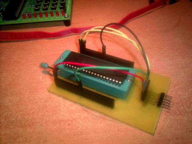

Miután az ICD 2-őt meg a PICKIT 2-őt megépitettem, többször akadt olyan gondom, hogy kellene egy adapter mert nem mindig az áramkörben kell égetni.
Nem akartam ezerféle foglalatot sem átkapcsolót a sokféle PIC-hez, igy eszembe jutott egy ötlet, a dugdosós próbapanel mintájára. Egy darab Textool foglalat ami a széles és a keskeny IC-t is tudja fogadni, és két sor tüskesor foglalat mellé és ahhoz a lábhoz dugom a kis vezetékeket amelyikre épp szükség van, igy szinte az összes DIP tokos PIC-et tudom égetni.

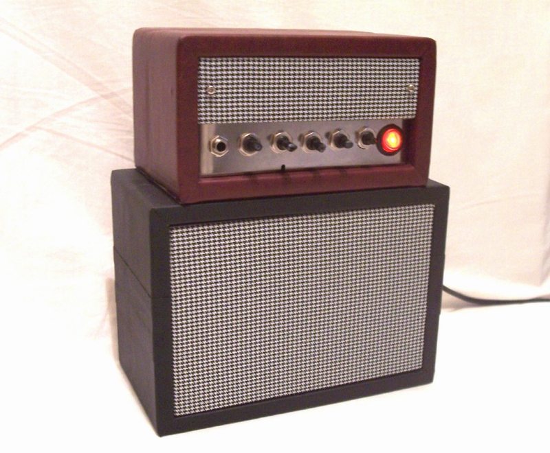

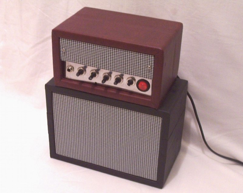

Sziasztok! Végre ebbe a topicba is betehetek valamit!
Elkészítettem egy rég megálmodott művemet egy mini gitárerősítő fejet és hozzá egy ládát. Előfokként egy torzítópedál szolgál, utána egy 3 utas hangszínszabályozó és mivel mini, egy kis TDA2003-as IC került bele. Külsőleg kissé vintage hatású. Bordó illetve fekete műbőr borítást kapott, mint a nagyok... Felirat nem került a króm előlapra /egyenlőre/. Ami viszont méreteiből adódik, nem találtam rá sarokvédőket, illetve 5 db picike potisapka hiányzik róla. Ezúton is köszi mindenkinek a segítséget!
huh...nagyon profin néz ki....gondolom azok a vezetékek gyáriak, bread board-hoz valóak...ahogy így nézem őket. Ha nagyon akarod ezt még unverzális header-nek is tudod használni.
Gratulálok hozzá.
Köszi Peti. Remélem a nagy Amp Head is előbb-utóbb el fog készülni, ami optikailag überelni fog rendesen. (Onnan már csak trafó hiányzik... aztán jöhet a bőrözés.)
És a Te gitárcombód milyen stádiumban van, talán már el is készült?
