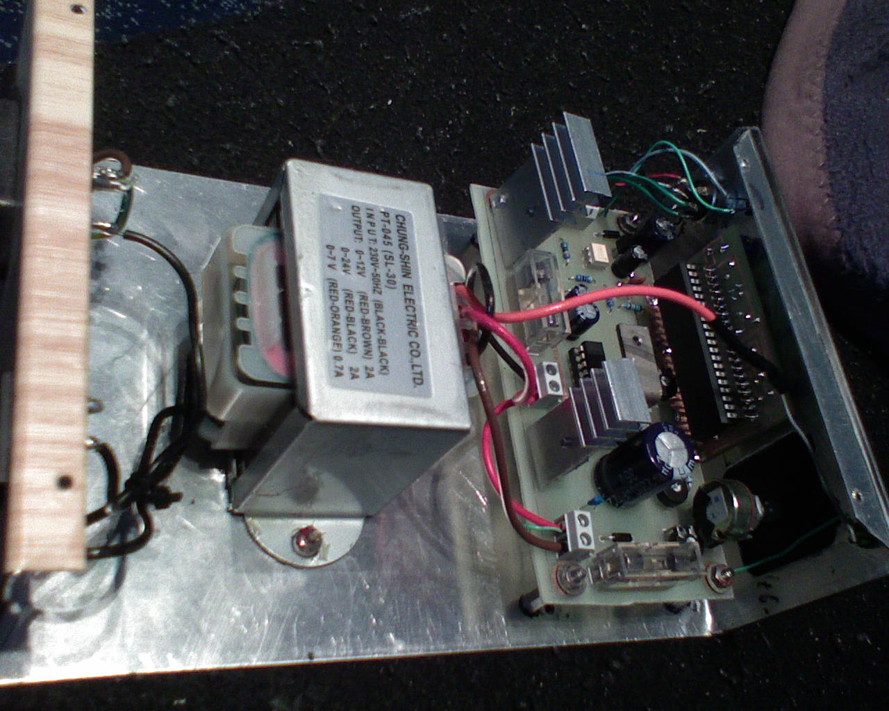

Elkészült a forrasztóállomásom vzoole cikkje alapján. Köszönet illeti vzoole-t a cikkért, és zoly15-t a sok segítségért. Szeretném ha véleményeteket elmondanátok. Üdv.: Jocó!
Az előlap feliratai lehetnének kicsit szebbek,de ettől eltekintve le a kalappal.Nagyon szép munka.
Én is most lettem kész a forrasztóállomással. (illetve a hőfok kijelző még készül). De már így is kivállóan működik.
Nagyon igényes, és profi kinézete van! Grat!
Nekem mindkettő építmény nagyon nagyon tetszik! :yes:
Jó lett! Majd a hőmérő modulos állapotról is mutatsz képeket?
A weboldalamra fel szeretnék tenni pár képet a mások által utánépített áramköreimről. Hozzájárulsz hogy a te most közzé tett képeidet illetve majd a hőmérősöket is (ha lesznek), feltegyem az oldalamra?
Igen hozzájárulok, de szvsz majd ha full kész lesz (hőmérővel), akkor csinálok képet és azt tedd fel.
Rendben, megvárom és köszönöm! Az jó, ha "Carter" név lesz majd mellettük?

Befejeztem a Forrasztóállomást. (bekerült a hőfok kijelző) |
